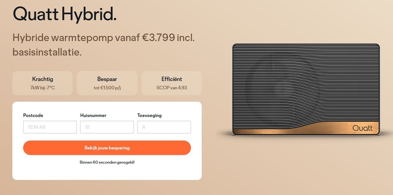

Site van quatt heeft weer een mooi marketingsausje erover heen gehad. Batterij zou de slimste zijn van het moment. Staat nergens bij waarom. Waarom zou ik voor de quatt batterij gaan ipv een Zonneplan batterij?

0xygen500 schreef op woensdag 7 mei 2025 @ 00:18:
Ennnnn daar gaan ze weer. 'Dankzij onze super slimme, state of the art AI..."
Maar deze keer gaat dat helemaal goedkomen...
Hee Quatt, stelletje vuile laaielichters, wanneer krijgt mijn Quatt de beloofde AI?
Gewoon iets heel geavanceerds, zoals het kunnen onthouden van mijn verwarmingsschema, en daarop kunnen inspelen. Keivette space age tech zeg maar...

Whoop Whoop!
Net de mail binnengekregen met de vraag of ik interesse heb in het tweede model van de Hybrid. Ik heb een vrijblijvend huisbezoek staan dus ben nog geen klant.
Ben benieuwd waarom ik die optie nu al krijg dan, zouden ze een andere adviseur sturen met kennis van het tweede model ofzo? Of algemene metrics verzamelen hoe de interesse is
Mail ook gehad, en ze komen over een paar uurtjes hier langs. Er is al aanbetaald. Op basis van de specsheet gaan we het doen: we willen voor de full electric gaan, maar volgens mijn eigen sommetjes zou dat eigenlijk niet uitkomen bij -7 en lager. Quatt zat toch meer aan de kant van mooi-weer-pomp dan de echt goede. Dat is nu een flink stuk opgeschoven naar de juiste kant. Ik wacht wel even het gesprek af, maar we gaan het er zeker over hebben :)

paQ schreef op woensdag 7 mei 2025 @ 10:30:
De oude heet de "Hybrid", de nieuwe noemen ze "HeatPump" toch?
Ik denk verder ook niet dat je zomaar een R32 pal naast een R290 apparaat mag plaatsen zonder afscheiding.
nee, kijk maar, heet ook nog gewoon Quatt Hybrid.
Afbeeldingslocatie: https://tweakers.net/i/iGWf7UkOADNUpwA3Z8Og5ggxhLU=/800x/filters:strip_icc():strip_exif()/f/image/ZhSkkAId3aIJSff0tIenWUhe.jpg?f=fotoalbum_large
Ben dus ook heel benieuwd waar ze mee gaan komen, maar ben meer benieuwd waarom sommige mensen een omruil aanbod krijgen.

  • paQ
paQ
Ah, in de specs noemen ze hem heatpump en heatpump duo.
https://25848718.fs1.hubs...ische%20specificaties.pdf
Waarom zou dat zijn? 2x R290 lijkt me ingewikkelder, omdat je daarbij de hoeveelheid brandbare stof verdubbeld, maar voor zover ik weet zijn de regels daar ook niet al te strikt over zo lang het R290 apparaat buiten staat (binnen zijn hier wel regels voor, met een maximaal aantal gram R290 per apparaat).

onlinaius schreef op woensdag 7 mei 2025 @ 11:29:
Er geldt regelgeving dat horizontaal gezien geen te openen raam of deur binnen 1 meter mag zitten. Zelfde met een 'koekoek' naar een kelderverdieping. (Propaan zakt)
Ik kan me zomaar voorstellen dat er best wel grotere risico's zijn als dat 2 soorten koelmiddel betreft.
Maar wellicht zit het wel in hetzelfde straatje als een 20A automaat op een 25A hoofdzekering ;)
