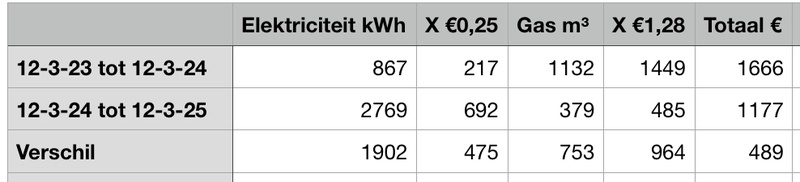

Evaluatie één jaar Quatt Warmtepomp.
Op 12 maart 2024 is bij ons een Quatt warmtepomp geïnstalleerd. Tijd om te evalueren.
Ik heb een uitgebreide evaluatie op mijn website gezet.
In deze evaluatie de volgende onderdelen:
  • Doelen
  • Energiedata/besparingen
  • Quatt, stooklijn, soundslider
  • Cv-ketel
  • Schema’s TadoV3+ thermostaat(en)
  • Thermostaatknoppen
  • Waterzijdig inregelen
  • Heatfan
  • Conclusie
De belangrijkste data, instellingen, behaalde doelen en conclusies stip ik hier aan. Voor de hier niet genoemde onderdelen, zie dus mijn website
Doelen
Het primaire doel van de aanschaf was natuurlijk minder gasverbruik en daarmee lagere energielasten. Voor het goed inregelen van de Installatie is dit geen doel op zich meer. Zijdelings enigszins. Voor de rest van het verhaal zijn mijn doelen:
* Optimaal comfort.
* Een stille Quatt. Kadastraal grenst ons perceel aan 11 andere percelen, exclusief openbare weg. Voor daadwerkelijke overlast moet ik rekening houden met 5 a 6 buren.
* Maximaal +/- 12 runs per etmaal.
* Ik wil het zo ingeregeld hebben, dat ik voor het gehele jaar dezelfde instellingen heb. Alleen handmatige aanpassingen van een thermostaat bij incidenteel gebruik van een ruimte. Ofwel, ik wil er geen omkijken meer naar hebben.
Uit het technische rapport van Quatt:
Afbeeldingslocatie: https://tweakers.net/i/eO5cymdlyv0Nn71ciq5ZR7HUf3M=/800x/filters:strip_icc():strip_exif()/f/image/24hFfUhfvEw8AzlxOvwtW5HI.jpg?f=fotoalbum_large
Het resultaat op 12 maart 2025, dus precies een jaar Quatt.
Afbeeldingslocatie: https://tweakers.net/i/obyun0DMaidjArTVSv8s9P1sjnA=/x800/filters:strip_icc():strip_exif()/f/image/YgiSmUwve2XZcZgHCgDblB83.jpg?f=fotoalbum_large
Een besparing van 1067 m3 aan gas is nogal een verschil met de eerste schatting. Conclusie, omwille van het comfort, hogere ingestelde temperaturen, meer verwarmen binnen de schil i.p.v. per ruimte, is het warmteverbruik behoorlijk toegenomen. Dat hebben we er graag voorover.
Zetten we de hier door Quatt gegeven besparing om in terugverdientijd, kom ik op 4 jaar en 6 maanden.
En wat heeft het op de teller gedaan. Dat is een gegeven, waar nog veel meer factoren een rol spelen. O.A.: Veranderend gebruik, teruglevering zonnepanelen, eigen gebruik zonne-energie, gemiddelde buitentemperaturen. Daarbij nog, dat de soundslider het gehele jaar op Building en Silent heeft gestaan. Dit laatste zou meer gasverbruik en minder elektriciteitsverbruik moeten geven. t.o.v. de eerste schatting van Quatt. Een overzicht:
Afbeeldingslocatie: https://tweakers.net/i/BWwNvTF-RPj8L50WmpzCvrMC6jI=/800x/filters:strip_icc():strip_exif()/f/image/1O4elop5jz0qKVK4VTEfWG9Q.jpg?f=fotoalbum_large
Verschil met de schatting van Quatt: 300kWh meer elektriciteitsverbruik. Dat is met een tarief van 25 cent €75 meer voor toename in comfort. Minder gasverbruik klopt nagenoeg. Het verschil van €489 geeft een terugverdientijd van 6 jaar en 8 maanden.
Conclusie. Omdat je je huis anders gaat verwarmen en in ons geval het comfort behoorlijk is toegenomen, is het eigenlijk appels met peren vergelijken van energiekosten en terugverdientijd. Uiteindelijk zeer tevreden met €489 minder energiekosten. Daar komt vanaf 2025 dan nog €75 minder vastrecht op gas bij. Dat geeft een terugverdientijd van 4 jaar en 8 maanden.

Mickel moen schreef op woensdag 12 maart 2025 @ 10:01:
  • Doelen
  • Cv-ketel
  • Heatfan
  • Conclusie
Doelen
* Optimaal comfort.
Op de Quatt zelf kun je niet veel instellen. Vooraf is er een stooklijn bepaald. Deze blijkt behoorlijk accuraat voor ons huis.
Omwille van de buren staat de Soundslider continu op Silent. Iets meer gasverbruik bij temperaturen onder de 4°C vind ik geen probleem.
Schema’s Tado V3+
Voor het regelen van de temperatuur, maak ik gebruik van Tado V3+. Een groot verschil met het gebruik van Tado met alleen cv-ketel is dat nu niet meer iedere ruimte een eigen actieve warmtevraag kan genereren. Na lang experimenteren ben ik tot een systeem gekomen met twee master-ruimtes met een actieve warmtevraag. Namelijk de woonkeuken en de woonkamer. De rest van het huis wordt geregeld met Tado-knoppen of Danfoss mechanische thermostaatknoppen. De basis van de verschillende ruimtetemperaturen komt verrassend goed overeen met dit wel bekende schema van Danfoss.
In eerste instantie had ik alleen de woonkeuken met daarin de bedrade thermostaat aangewezen als master-ruimte. Echter in deze ruimte treed de zon eerder binnen, er wordt gekookt, met als gevolg dat dan de woonkamer en de rest van het huis onvoldoende verwarmd werd. Voor de master-ruimtes maak ik gebruik van nachtverlaging, of liever gezegd dagverhoging. De ingestelde temperatuur gaat van minimaal 18,5°C naar 21,60°C in stappen van 0,1°C/45 minuten. Startend en eindigend om 23.15 uur. De motivatie hiervoor.
  • Wij hebben het ''s ochtends liever wat koeler, dan zijn we actiever, en we willen het ''s avonds lekker knus.
  • Verschil nachttemperatuur en buitentemperatuur is kleiner, minder warmteverlies, meer besparing. Aangezien de verhogingsstappen zeer klein zijn en dus zeer geleidelijk gaat, binnen de Hysterese van de thermostaat, zijn er geen grote sprongen die extra energie vragen.
  • Mijn ervaring is, dat dit met name bij de hogere buitentemperaturen langere en dus minder runs geeft op een dag.
  • Met deze minimale stappen creëer ik voldoende warmtevraag om ook de rest van het huis stabiel te bedienen.
Hieronder achtereenvolgend schema woonkamer en woonkeuken. Tot 18:45 uur zijn de schema’s exact gelijk. Na dat tijdstip bouwt de woonkeuken af naar 18,5°C om 23:15 uur. Dit is in stappen, om voldoende te kunnen voldoen aan warmtevraag elders in het huis. Zetten we in de woonkamer de houtkachel aan, wordt het schema van de woonkeuken gevolgd. Voor alle andere dagen geldt dus het bovenste schema, van de woonkamer. Zo hoef ik niets bij te regelen en heb ik 24/7 voor het gehele jaar de juiste instellingen voor het gehele huis. Opmerking; de gemeten temperatuur in de schema’s is die van de ruimte met de laagste actuele temperatuur. In de andere ruimte is het vaak iets warmer. Afhankelijk van warmteverlies en incidentele opwarming. Aangezien in beide ruimtes de radiatoren open staan, worden beide ruimtes verwarmd, maar is de ruimte met de laagste temperatuur leidend. Het schema is dus het resultaat van beide master-ruimtes.
Conclusie: Het werken met twee master-ruimtes is een gouden greep.
Tot zover de belangrijkste zaken. Conclusie generaal:.
In comfort zijn we er behoorlijk op vooruit gegaan. In het gehele huis is de gemiddelde temperatuur hoger dan voorheen. De verwarming is ook gelijkmatiger en meer in balans. De benodigde energie is hiermee welliswaar toegenomen, maar dit wordt natuurlijk gecompenseerd doordat de Quatt een behoorlijk deel hiervan uit de buitenlucht haalt. De totale energiebesparing is naar verwachting, dus ook in die zin dik tevreden.
Verder was een belangrijk doel, dat alle componenten zo ingeregeld en ingesteld zijn, dat ik daar geen omkijken meer naar heb. Of het nu zomer of winter is, de zon al dan niet binnenkomt, er al dan niet gekookt wordt en de houtkachel aangaat. Het incidenteel extra verwarmen van ruimtes daargelaten natuurlijk, zoals werkkamers/logeerkamers.
Voor dit inregelen heb ik een jaar genomen, om zo voor alle buitentemperaturen en alle ruimtes de ideale instellingen te creëeren. Dit is naar volle tevredenheid gelukt. Bovendien, met het oog op de buren, een stille Quatt en ook in runs een rustig draaiende warmtepomp. Kortom, uitermate tevreden.
De stapjes in vraagtemperatuur heb je die geprogrammeerd in de Tado app?
Ik heb dit ook geprobeerd maar met verschillende buitentemperaturen moet ik het elke keer aanpassen.
Bij warmer weer worden de stapjes te snel gehaald en gaat de quatt uit. Bij kouder weer is de vraagtemperatuur nog niet gehaald aan het eind van een stap en wordt het verschil tussen de vraagtemperatuur en actuele temp te groot en gaat de quatt onnodig hard werken. Op mijn bovenverdieping heb ik jaga's en daar koelt het veel sneller af dana beneden met vvw. Ik wil dus graag bereiken dat de quatt zo lang mogelijk draait op een zo laag mogelijk vermogen.
Ik ben dus op zoek naar een script die de vraagtemperatuur steeds met 0,1 verhoogd zodra de eerder ingestelde vraagtemperatuur wordt gehaald. Daar moeten dan nog een paar parameters in verwerkt worden zoals een of meerdere tijdstippen met een max temperatuur anders wordt het op een gegeven moment wel erg warm in huis. Ik ben dus benieuwd hoe jij dat ingesteld hebt zodat het het hele jaar door werkt.

raven22 schreef op donderdag 13 maart 2025 @ 09:22:
Kort gezegd. Het is een kwestie van uitproberen. Voorop staat bij mij comfort en wel voor het gehele huis voldoende warmtevraag creëeren, zodat je iedere ruimte naar tevredenheid kunt bedienen. Ik heb de meeste ruimtes ingeregeld vergelijkbaar met het Danfoss schema. Naast de master-ruimtes is dit 15, 17 en 18,5/19°C. Een frequent maar onregelmatig gebruikte ruimte als mijn werkkamer heb ik zo ingesteld, dat de gewenste temperatuur in een uur bereikt kan worden. Bij mij lukt dat bij 17°C om 20°C te behalen. Dat is dan met Heatfans onder de radiatoren. Zo heb ik voor iedere ruimte de ideale temperatuur en instellingen bepaald.
Na veel experimenteren ben ik voor de twee master-ruimtes uitgekomen op 0,1°C verhoging per 45 minuten. Deze stapgrootte en frequentie zorgt er bij mij voor, dat er gedurende de gehele dag voldoende warmtevraag is voor het gehele huis. Bovendien haal ik hiermee vrijwel altijd mijn doel van maximaal 12 runs per dag. Een enkele keer is het iets meer. Deze week een dag 15 keer. Met die kleine stapjes van 0,1°C blijf je ook altijd binnen de hysteresis van de twee thermostaten. De CIC wordt zo niet geconfronteerd met een plotselinge grote warmtevraag.
Ik ben dus uiteindelijk uitgekomen op stapjes van 45 minuten, na kleinere en grotere stappen geprobeerd te hebben. Het paste uiteindelijk ook het beste in de temperatuurwensen over de dag. Nogmaals, wij hebben het ‘s ochtends liever wat koeler en ‘s avonds lekker knus. Een constante temperatuur vinden wij maar duf. Maar wij hebben dus geen vloerverwarming, wat ik in het geheel ook niet mis.
Ik heb dus twee master-ruimtes met voor het grootste deel van de dag een identiek schema. In de ene thermostaat programmeer je het schema en vervolgens kopieer je dat naar de andere. In Tado ziet dat er dus zo uit.
Afbeeldingslocatie: https://tweakers.net/i/-tMnH5lI-AVGTstqlDCcSzGKUtg=/x800/filters:strip_icc():strip_exif()/f/image/fcQT5nbzB0XzsFtoNHsLiO3Y.jpg?f=fotoalbum_large
In Quatt op de dagen zonder houtkachel zo:
Afbeeldingslocatie: https://tweakers.net/i/mBR6aCwM7W-xrnrJ4S2p8H0hGcI=/800x/filters:strip_icc():strip_exif()/f/image/Tyk8cOIRZqqSXBRWab3V3yd7.jpg?f=fotoalbum_large
In de master-ruimtes staan dus de radiatoren geheel open. Op 1 na. De radiator in de woonkamer heeft een mechanische thermostaatknop die op 22°C staat. Is het buiten onder het vriespunt, springt de CV-ketel bij, wil deze radiator nog wel eens te warm worden. Dan gaat ie dus wat knijpen. Evenzo als de houtkachel aangaat. Dan knijpt ie ook wat, als er in de keuken wel warmtevraag is. Dit is ook inherent aan het werken met twee master-ruimtes. De ruimte met de warmtevraag is iets koeler dan de andere. Wordt het daar warmer, omdat de zon binnentreedt of omdat er gekookt wordt, neemt de andere ruimte het over. Het laatste plaatje is daarom ook het resultaat van twee ruimtes. De CIC weet niet welke ruimte een warmtevraag heeft.
Om tot de ideale instellingen te komen, moet je veel tijd nemen. Ik heb mij daarvoor een jaar gegeven, zodat alle situaties en buitentemperaturen voorbij kwamen. Mijn instellingen voldoen voor ons huis, ons afgiftesysteem en onze warmtewensen. Op incidentele warmtewensen na hoef ik niet meer aan knoppen en instellingen te draaien. Het geheel redt zich 24/7, 365dagen. Zo zal ieder het voor zichzelf moeten uitzoeken.
[ Voor 3% gewijzigd door Mickel moen op 13-03-2025 11:56 ]
  • Doelen
  • Cv-ketel
  • Heatfan
  • Conclusie
Doelen
* Optimaal comfort.
Schema’s Tado V3+

marklakeman schreef op donderdag 13 maart 2025 @ 11:47:
Geestig, we hebben dezelfde installatieweek gehad en ik heb ook de balans opgemaakt deze week. Met een vermoedelijk iets beter geïsoleerd huis (2o1-kap, 1996, grotendeels HR++) en een ander afgiftesysteem: VVW beneden (oorspronkelijk bijverwarming!) en badkamer en verschillende typen radiatoren in garage en slaapkamers. Virtuele besparing in dezelfde orde, maar minder gasverbruik en een gemiddelde COP van 5. Mijn Tado schema ziet er als volgt uit:
Ik doe dit zodat de badkamer lekker comfortabel wordt op het moment dat hij gebruikt wordt (Tado-kraan op de handdoekradiator zonder zoneregeling gaat dan ook naar 21,5C). Ik heb geëxperimenteerd met grotere nachtverlagingen, maar bij nachtvorst blijft het of te lang onder streeftemperatuur of pakt ie een dot gas (waarbij de Remeha 40C snel pendelt, want ondanks optimalisatie is die nog flink over bemeten).
Al met al zeer tevreden, want het is zo eigenlijk altijd comfortabel en het is een prima besparing geweest.
Mijn buurman is ook erg te spreken over het gebrek aan geluidsoverlast, hij staat het geschakelde garagedak, dat vorig jaar opnieuw is bedekt en geisoleerd (10cm PIR). Rubbergranulaatmat, betonbanden en vervolgens de bigfoots. Volgens de installateur was het niet nodig, maar het werkt voor ons perfect. Het enige waar ik nu "spijt" van heb, is dat we geen tweede buitenunit hebben neergezet om all-electric ready te zijn (ik was bang voor overlast). |:( Maar gezien sommige klachten hier, wel mazzel gehad met de unit.
De chill staat in pre-order. Ik zie er naar uit voor onze slaapkamer op het zuiden, maar baal er wel een beetje van dat er niet ook een in de slaapkamer op zolder geïnstalleerd kan worden (genoeg leidingen, geen radiator), toch nog maar eens kijken voor een BreezeHub, maar die verwarmt geloof ik niet...
Mooi. _/-\o_
Ieder huis, afgiftesysteem en warmtewensen vraagt zo een eigen benadering.
Wij hebben ook een Chili in pre-order staan. Voor op onze slaapkamer op zolder. Aansluiten vlak op de radiator wordt moeilijk en heeft qua plaatsing ook geen voorkeur. Maar aansluiting op de retour achter het knieschot moet volgens mij prima te doen zijn. Ik had gehoopt op plaatsing voor de zomer, maar als ik het zo volg, kan dat wel eens zijn, als de hitte al weer uit het land is. We gaan het zien.

Animal_X schreef op zondag 16 maart 2025 @ 15:46:
Ik lees toevallig net in het Quatt HA topic de volgende post wat over hetzelfde onderwerp gaat in iets andere bewoording:
raven22 in "Ervaringen met Quatt en HA en andere Domotica"
Dit is een oplossing voor een stabieler gedrag en betere CoP wanneer je vloerverwarming te traag opwarmt. Echter, daar heb je dan wel een Tado en HA voor nodig begrijp ik...
Klopt inderdaad, home assistant voor de automatisering en tado omdat je die op 0,1 graad kunt aansturen.
Je krijgt dan wel dit stabiele gedrag. Je ziet dat het voor 8 uur nog wat schommelt.
Afbeelding van van vandaag met een COP van 4,3 tot nu toe. Nou is de cop niet echt te vergelijken met andee huizen, dus die moet jezelf met andere dagen vergelijken. Mijn doel is opzich ook geen hogere cop, maar een gelijkmatige verwarming over de hele dag zodat mijn jaga radiatoren op de bovenverdieping de hele dag warm water tot hun beschikking hebben.
Ik denk er over om de automatisering wat eerder in te laten gaan, of een nog iets grotere nachtverlaging toe te passen. Misschien is de grootte van de nachtverlaging koppelen aan de buitentemperatuur ook nog een optie.
Afbeeldingslocatie: https://tweakers.net/i/ny7QCKtSIrIM8taALq15haxqyA8=/fit-in/4920x3264/filters:max_bytes(3145728):no_upscale():strip_icc():strip_exif()/f/image/tXkPb5RhCK2m9brhOpm9Wo9R.jpg?f=user_large
