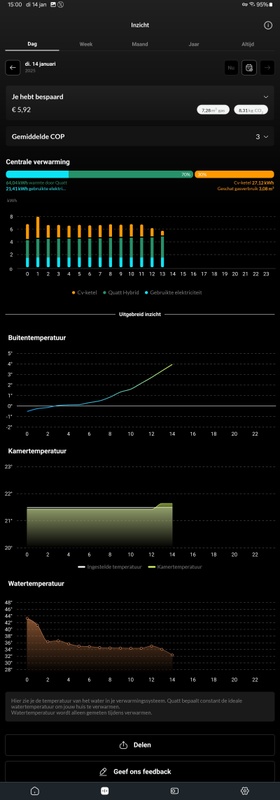

Nu ik er naar kijk, als deze gegevens 1 op 1 in de quatt app uitkomen verklaart dit wel waar het mis zou kunnen gaan.
Afbeeldingslocatie: https://tweakers.net/i/eX64K4Z08OxXx6VeyGXOO4vdKPQ=/x800/filters:strip_icc():strip_exif()/f/image/3Kjb6Ss51BjYp0JT70HbtRNp.jpg?f=fotoalbum_large
@jj85 1 van de 2 quatts lijkt inderdaad vals te spelen qua cop. De vraag is waarom, en waarom gebeurt dat bij meerdere. Ik ga ook die van die kennis even opvragen om te vergelijken of het sensor stuk of software bug is.
Als hij als single draait en denkt dat zn cop 2 punten hoger is dan werkelijk heeft dat behoorlijk gevolgen voor de berekeningen :9~

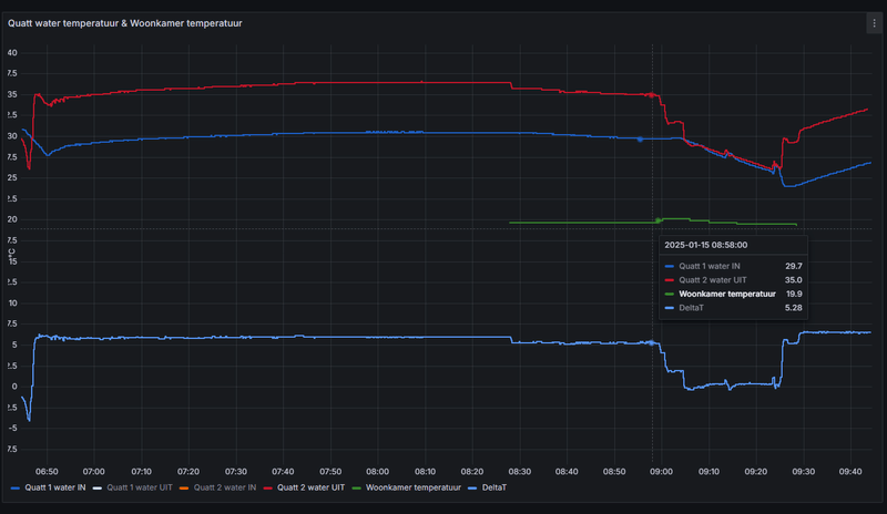

Zet even bij elkaar
Heatpump FlowMeter temperature
HP1 water in
HP1 water out
HP2 water in
HP2 water out

jj85 schreef op dinsdag 14 januari 2025 @ 11:57:
Zet even bij elkaar
Heatpump FlowMeter temperature 45.76
HP1 water in 40.69
HP1 water out 43.37 (delta 2.68)
HP2 water in 41.17
HP2 water out 46.44 (delta 5.27)
  • jj85
  • Laatst online: 16:48
HP1 water in 40.69
HP2 water in 41.17
Oei, dat is niet goed. HP1 out moet gelijk zijn aan HP2 in.
Eerste gok: Tempsensor HP2_in is niet goed ;)
Zit er veel leidingwerk tussen Quatts en CV? VInd T-verschil tussen CV (Heatpump FlowMeter temperature) en HP2_out ook wel groot. Bij mij is die 0,2-0,3grC, maar leidingwerk is relatief kort.
[ Voor 5% gewijzigd door jj85 op 14-01-2025 12:06 ]

jj85 schreef op dinsdag 14 januari 2025 @ 12:05:
Ik denk dat je inderdaad gelijk hebt. Als de temp out van 1 met de temp in van 2 overeen komt dan hebben ze daarna ook ongeveer dezelfde delta T en op die 50 cm leiding zou je niets mogen verliezen. De leiding naar de cv zijn wel lang. Ongeveer 15 meter dus daar kan zeker een stukje verlies in zitten.
[ Voor 3% gewijzigd door los-palos op 14-01-2025 12:17 ]
  • jj85
los-palos schreef op dinsdag 14 januari 2025 @ 12:17:
Ticket aanmaken bij Quatt en je T-overzichtje toevoegen. Dan komen ze hopelijk tot dezelfde conclusie en krijg je een nieuwe T-sensor ;-)
Wat je ook nog kan testen, vandaag is daar de buitentemp goed voor, zet de thermostaat even flink omlaag. Dan gaan de Quatts uit en in anti-vries circulatie.
Dan moeten alle 5 T-sensoren na een tijdje min of meer gelijk aangeven. Dan kun je mooi zien welke eruit springen.

Hebben jullie ook al eens onderstaand fenomeen gezien? Dat het lijkt alsof de cic 2 uur eruit is?
Is dat iets om contact met Quatt op te nemen of is het bekend gedrag?

ment0 schreef op dinsdag 14 januari 2025 @ 13:51:
Yep. Gisteren. Daarvoor slechts een paar keer gezien. De data wordt dan in het eerstvolgende uur erbij opgeteld.

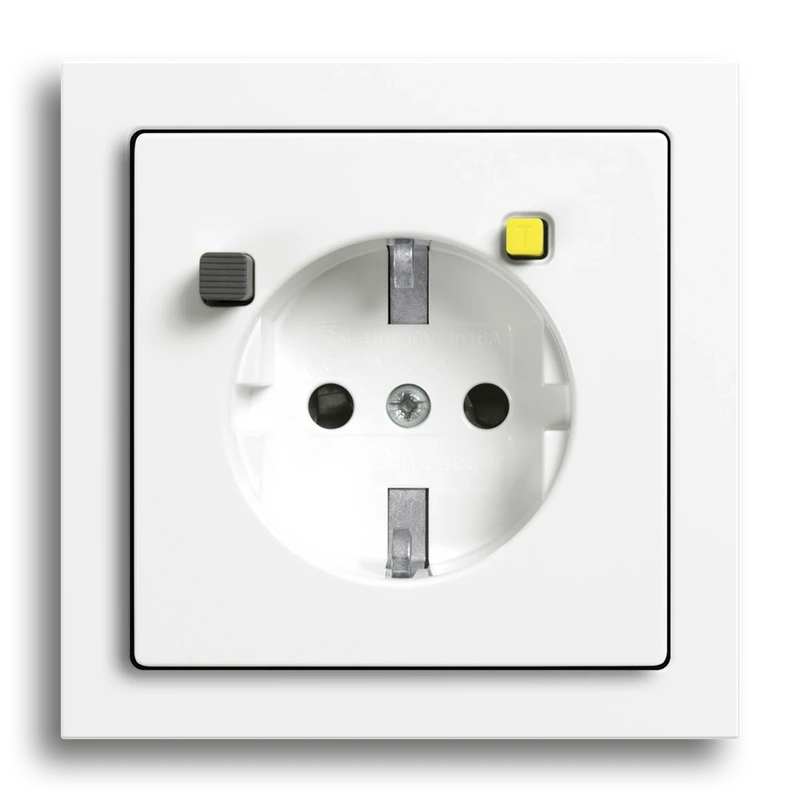

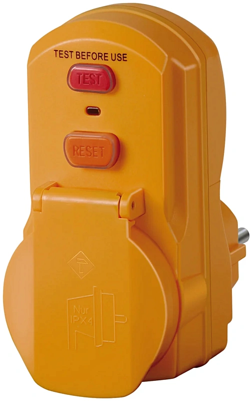

  • verguldebarman
  • Laatst online: 16:23
Nav de posts hierboven..... Er bestaan losse aardlekschakelaars voor in het stopcontact. Deze bijvoorbeeld:
Afbeeldingslocatie: https://tweakers.net/i/3CI9ap1aGWkqDfB-RrA9vGOX-J8=/800x/filters:strip_exif()/f/image/FdvnSXBoFOmSftlsii9FLs9k.webp?f=fotoalbum_large
https://www.busch-jaeger....zen-met-aardlekschakelaar
Of nog gemakkelijker, deze:
Afbeeldingslocatie: https://tweakers.net/i/hAn8bhVxERAad2Ao9Ui0YJ714LI=/x800/filters:sharpen(0.5,0.1,false):strip_exif()/f/image/JwUx4B1ypPoC5EEJV3StnJsL.webp?f=fotoalbum_large
https://www.elektramat.nl...0ua76fePitCEaAuLNEALw_wcB
Heeft iemand ervaring met zoiets?
Zou dat een oplossing kunnen zijn (alleen bij een Quatt mono!!) om te voorkomen dat de hoofd aardlekschakelaar wordt onderbroken en daarmee nog meer uit gaat in het huis?
[ Voor 57% gewijzigd door verguldebarman op 15-01-2025 09:03 ]

  • jj85
@verguldebarman Lijkt me niet direct een zinvolle toevoeging...Als de ALS eruit knalt, dan is er wat mis. Dan moet je misschien de stekker maar uit de Quatt trekken. Kun je daarna de overige groepen weer inschakelen. Het is ook maar hopen dat die stekker-aardlek als eerste gaat ipv de ALS in de meterkast.
  • verguldebarman
jj85 schreef op woensdag 15 januari 2025 @ 09:04:
Ik twijfel over wat je zegt. De zinvolle toepassing is dat ALLEEN de Quatt gaat uitvallen. Alle andere apparaten en groepen blijven dan (theoretisch, mis de hoofd aardlekschakelaar niet eerst was idd) aan. Inclusief de CIC.
En als de CIC aanblijft, maar de Quatt is onbeschikbaar, dan wordt het huis mogelijk verwarmt door alleen de CV.
Ideetje???
[ Voor 3% gewijzigd door verguldebarman op 15-01-2025 09:08 ]
Vrijstaande woning, dubbel glas, veel ramen, alles open verbonden, ca 300m3, geen extra isolatie, vvw in de woonkamer, rest type 10 zonder boosters, T6 op 20°C & 19,5°C nacht, 4,5kW Quatt, Intergas Xtreme36, 6MWh Wp, Warmteverl. (-10°C) 7kW bij max 15°C

  • CPM
CPM
Ik doe maar wat, jij dan?
Er is al veel gesproken over de Honewell Lyric T6 en de hysterese. Deze zou ruimer zijn dan bijv. een Tado V3+. ik dacht dit gedrag al eens gezien te hebben maar nu begin ik te twijfelen.
De eerste situatie heeft geen "ruime" hysterese en de tweede weer wel. En dan ruimer bedoel ik met namen de "overshoot" in temperatuur (die juist prettig is).
Hieronder een screenshot van de logging:
heatpump_thermostat_room_temperature is de groene lijn.
Rond 17:34 is de woonkamer temperatuur 19.6. (ingestelde temperatuur is 19.5).
Om 20:32 schakelen de Quatts uit. 19.6.
Om 21:16 is de temperatuur 19.4.
Om 21:36 schakelen de Quatts in.
Om 21:37 is de temperatuur 19.2.
Afbeeldingslocatie: https://tweakers.net/i/RW7JHZH52WBNrqwpbxKVxYBcrL4=/800x/filters:strip_exif()/f/image/as0y8JNQeGRITGfvHtHqxkV7.png?f=fotoalbum_large
En hieronder vanochtend:
Gemeten temperatuur 19.6 vanaf 8:30.
8:58 19.9 en de Quatts schakelen af.
9:25 19.3 en de Quatts schakelen weer in. (eigenlijk ergens tussen 19.5 en 19.3 want er is geen gelogde meetmoment ertussen).
Afbeeldingslocatie: https://tweakers.net/i/BO_4d8sLd8lDFq-awXoGYeIpejM=/800x/filters:strip_exif()/f/image/iVxHXwVHlVWKLTB6AODk1Chk.png?f=fotoalbum_large
Zouden de metingen niet helemaal accuraat zijn? Of is bij snel dalende temperaturen het aantal schakelmomenten van de T6 (3,6,9,12) belangrijk?
Als ik in de CiC live meekijk zie ik de thermostat.otFtRoomTemperature ook niet vaak wijzigen.
En ik sluit mij aan bij de post hieronder: kun je de T6 gewoon vervangen door een Tado of moet Quatt dan iets wijzigen?
Verder gewoon tevreden, hieronder eenAfbeeldingslocatie: https://tweakers.net/i/JABGiwJTb7hWFngabQJB9AwBxXw=/800x/filters:strip_exif()/f/image/KWgtILIThPBHDXk25H6oEr9X.png?f=fotoalbum_large overzicht van afgelopen 24u:
[ Voor 19% gewijzigd door CPM op 15-01-2025 10:03 ]

  • AlfredPteD
  • Registratie: Juli 2024
  • Laatst online: 30-09 08:35
CPM schreef op woensdag 15 januari 2025 @ 09:53:
Een deelreactie nav het de temperatuur om 21:37. Als je quatts aangaan, dan moet het verwarmde water eerst nog in je radiatoren aankomen, om dan de boel te gaan verwarmen. Daar kan wel een paar minuten duren. Het is dus niet gek dat de daling van je binnentemperatuur nog even doorgaat ondanks dat je waterpomp al draait.
Bij vloerverwarming zal er nog veel meer traagheid in je systeem zitten.

Nee dankje! Die waterpomp draait in het CV-circuit en is ook via leidingwerk etc 'gekoppeld' (bij CV) aan m'n waterleiding. En met die waterleiding heb ik dagelijks contact :) Dus ik wil zeker geen hogere lekstromen toelaten bij de Quatt.
De standaard 30mA wordt verondersteld als veilig voor de mens.
Bij 300mA wordt het wel een ander verhaal.
Ik weet niet of ik het goed zie hoor, maar ik kan altijd leren. Mij lijkt het dat je CV pijpen goed geaard zijn. Enige lekstroom via die pijpen zal rechtstreeks de grond (aarde) ingaan. daar heb jij geen last van als je die pijpen aanraakt.
Het gaat bij aardlekstromen pas mis als jij (of vocht oid) tussen een apparaat en de aarde zit. In dit geval zou je met de warmtepomp in aanraking moeten komen en gelijktijdig met iets dat geaard is, wat meestal wel het geval is, tenzij je zweeft.
Een warmtepomp staat buiten in een erg natte omgeving (condenswater, vocht, ijs). Dus die kan makkelijk een lekstroom genereren, waarna de aardlek uitvalt. Als de warmtepomp op een makkelijk bereikbare plek staat (op de grond bv), dan kan ik me voorstellen dat de aardlek 30mA moet zijn, anders zou een hogere aardlekstroom ook voldoen, met als gevolg dat die minder snel zal afslaan. De kast van de warmtepomp is overigens ook geïsoleerd, dus gaat het mis in de warmtepomp dan heb je daar, in principe, aan de buitenkant geen last van.
Tenminste zo denk ik.

AlfredPteD schreef op woensdag 15 januari 2025 @ 10:56:
Ik ga ook wel mee in jou benadering. Toch ga ik componenten die m'n CV/waterleiding hangen niet achter een 300mA ALS zetten. Misschien meer onderbuikgevoel...
Zit hier met een onlangs gerenoveerde badkamer. Daar hebben ze de potentiaalvereffening (conform NEN1010) niet toegepast. Er ontbreekt tevens een centraal aardingspunt in de badkamer.
Alle (water/cv/gas) leidingen zijn door mij nog eens extra aan elkaar en aarde verbonden.
Ik krijg het niet helder wat nou de risico's zijn in mijn badkamer. Elektrische installaties allemaal achter 30mA aardlek, alle leidingen degelijk geaard, maar niet conform de NEN1010. Hoofdpijndossier :+
PS. mocht iemand hier toevallig veel ervaring/deskundigheid over hebben, dan ontvang ik graag een PM :)

Ik heb onlangs in de Tado app de optie "aanvoertemperatuur optimalisatie" geprobeerd, en daar leek zowel de ketel als de Quatt zich netjes aan te houden.

Onlangs is bij ons de Quatt Duo geinstalleerd. Vandaag is er vloerverwarming gelegd en morgen wordt nieuwe dekvloer aangebracht. Nu hebben we dan te maken met een opstookprotocol wat gevolgd moet worden. Het probleem is alleen dat ik volgens mij op geen enkele manier de aanvoertemperatuur van het water vanuit Quatt ergens kan regelen. De verdeler is er 1 zonder pomp en zonder thermostaat, dus ook daar kan ik de temperatuur niet knijpen. Nu is het water uit de Quatt uiteraard niet bijzonder warm, maar er moet gestart worden met een temperatuur van 20 graden gedurende 24 uur, vervolgens 25 graden gedurende 24 etc. Hoe krijg ik dit voor elkaar?
Hartelijk bedankt iedereen alvast voor het meedenken. Ondertussen ook reactie gekregen van Quatt die ik gister had gemaild. Het zou moeten kunnen, maar in mijn app heb ik in ieder geval niet de optie waar men het over heeft. Misschien dat ze dat nog moeten activeren zodat ik wel op deze manier de aanvoertemperatuur kan regelen.
Als er een nieuwe cementvloer wordt gestort en een opstookprotocol wordt gevolgd, is het belangrijk om de temperatuur geleidelijk te verhogen om scheuren in de vloer te voorkomen. Hier is hoe meneer de temperatuur in de Quatt kan aanpassen om het opstookprotocol te volgen:
Stappen om de temperatuur aan te passen via de Quatt:
Open de Quatt-app:
• Zorg ervoor dat de Quatt-app op de smartphone is geïnstalleerd en ingelogd.
• Ga naar de temperatuurinstellingen:
• In de app kun je naar de instellingen van de verwarmingsmodus gaan. Dit wordt vaak aangeduid als "aanvoertemperatuur" of "verwarmingsinstellingen".
• Temperatuur instellen volgens het opstookprotocol:
• Begin met een lage aanvoertemperatuur, bijvoorbeeld 20-25 °C.
• Verhoog de temperatuur dagelijks met 5 °C, afhankelijk van het protocol dat de vloerverwarmingsinstallateur of cementleverancier heeft gegeven.
• Zorg ervoor dat de maximale temperatuur het opgegeven limiet niet overschrijdt (meestal 40-45 °C voor vloerverwarming).
• Controleer de voortgang:
• Houd de vloer en de app goed in de gaten tijdens het opstoken. Als je een waarschuwing krijgt in de app, stop dan en neem contact op met een specialist.
• Temperatuurhandmatig aanpassen indien nodig:
• In de Quatt-app kun je ook handmatig de gewenste aanvoertemperatuur invoeren. Dit maakt het gemakkelijk om het protocol nauwkeurig te volgen.
• Na het opstookprotocol:
• Stel de normale aanvoertemperatuur in voor vloerverwarming (meestal rond de 30-35 °C, afhankelijk van je comfortvoorkeur en isolatie).
My 2cents mbt aardlek..
Dat die afging is gewoon fout. En dat moet gerepareerd worden. Dat is exact de functie van de aardlek.
Persoonlijk zou ik niet “extra” maatregelen treffen. Hooguit zorgen dat de quatt op een aparte groep met aparte aardlek staat (in plaats van zoals gebruikelijk op een aparte groep maar wel achter de gezamenlijke aardlek). Want daarmee voorkom je dat als een ander apparaat de aardlek door laat slaan de quatt ook uit is. Hetgeen met name bij vorst toch niet fijn is want als dat te lang duurt vriest de boel kapot cq loopt je cv circuit leeg.
Maar… met goede componenten en aanleg is “aardlek eruit klappen” geen groot probleem.
Ik heb al 20 jaar een jacuzzi buiten in de regen staan op een normale 30mA aardlek en nooit een probleem gehad.
Dat heeft dus een metalen heater en metalen pomp op 230V in direct contact met geaard water. Isolatie werkt dus perfect.
Wel ooit aardlek eruit bij een vol geregend buiten stopcontact dat tussen de planten was “verdwenen”.
Kortom:
- Aardlek is mijne inziens geen inherent probleem.
- Als je er last van hebt zit er iets fout en dan moet je DAT oplossen. Niet eromheen werken.
