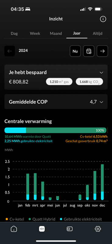

Ik heb januariCOP van 3,5 (zonder vloerverwarming) en regelmatig meer dan 40graden water.
Mijn SCOP (jaarrond) is nog beter.

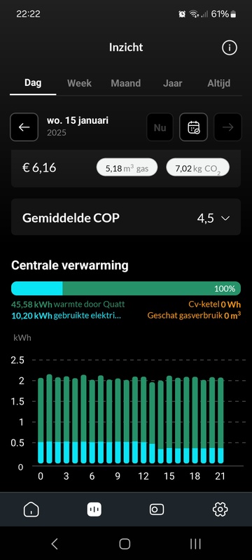

Dank! Ik heb dit even op zitten zoeken. Ik begrijp dat ik voor 1 kuub gas 8,8 kWh moet rekenen. De afgelopen dagen zat het verbruik op ongeveer 16,5 kuub per dag. Ik betaal 1,20 per kuub en 0,27 per kWh.
Ik zou dan dus voor 1 8,8 kWh E1,20 betalen, Elektrisch kost dat 8,8*0,27=E2,36. Dan zou ik op een SPF van 1,97 uitkomen.
Bij een COP van 2 zou ik dan 8,8*16,5=145,2/2=72,6kWh gebruiken per dag, ofwel 72,6/24=3,025kW aan vermogen nodig hebben.
Als ik zo lees levert hij bij zeer matige omstandigheden 2,7kW en zou het dus niet uitkomen. Kan ik dan beter voor 2 gaan of is dat verschil tussen 2,7 en 3,025 in de praktijk verwaarloosbaar en komt hij meestal boven de 3,025kW uit? En kloppen al mijn berekeningen? Ben nog erg nieuw ;).

De afgelopen 5 dagen (sinds we temperatuur constant hebben gezet) steeds rond de 16,5 kuub. 10-1-24 ook toevallig 16,5 kuub, maar toen stond de verwarming nog niet de hele dag aan en zijn we denk ik overdag niet thuis geweest.

Berekening gaat niet goed. Zoals gezegd is COP2 niet juiste factor, maar je haalt ook kW(h) warmte en elektriciteit door elkaar, net als @rombow. En je houdt geen rekening met het feit dat het nog een stuk kouder kan worden dan afgelopen week. Heb nu even geen tijd om het te verbeteren.

Zoals @SBL al zegt, je haalt wat dingetjes door elkaar.

Poll: Wat was je sCOP met Quatt over 2024 (alleen heel jaar)
• <2,5
• 2,6-2,8
• 2,9-3,1
• 3,2-3,4
• 3,5-3,7
• 3,8-4,0
• 4,1-4,3
• 4,4-4,6
• 4,7-4,9
• >5,0
Tussenstand 16jan25, klink op link onder afbeelding voor update:
Afbeeldingslocatie: https://tweakers.net/i/KHgumgWeUBI8Ui0GoFbY6riC2Eo=/fit-in/4000x4000/filters:no_upscale():strip_exif()/f/image/CTSc3q0MILfkWntuZOgqzt1A.png?f=user_large
[up-to-date afbeelding]
Ook een poll maken? Klik hier
[ Voor 16% gewijzigd door SBL op 16-01-2025 19:11 ]

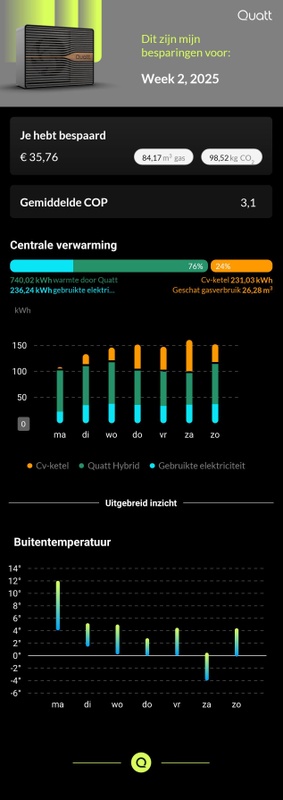

--Christiaan-- schreef op woensdag 15 januari 2025 @ 14:51:
Klinkt erg vergelijkbaar met mijn situatie, circa 17.5 m3 per dag equivalent:
Afbeeldingslocatie: https://tweakers.net/i/qZVysS3q-jmS5bAjnTtmY2OrOBY=/x800/filters:strip_exif()/f/image/IbFYegi7n0eKX7W9Kr8koeqV.png?f=fotoalbum_large
Daar is in mijn geval zeker wel een Duo voor nodig.

wesleytjuh schreef op woensdag 15 januari 2025 @ 18:25:
Daar is in mijn geval zeker wel een Duo voor nodig .
Hier vergelijkbare warmtevraag, met een enkele Quatt (met ramen dicht :-) :
Afbeeldingslocatie: https://tweakers.net/i/cBOaz7S_xAebyYPEZRXCLuxTV4w=/x800/filters:strip_icc():strip_exif()/f/image/LHEmhIRMtu0RBgo580RlDAAt.jpg?f=fotoalbum_large

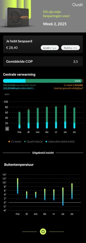

Mijn verbruik voor week 2:
Afbeeldingslocatie: https://tweakers.net/i/YqvwMhClwhIaG-skHV_3MSdUvXk=/x800/filters:strip_exif()/f/image/cPZIdKp1o3WykLUPs5C2FW5q.png?f=fotoalbum_large
Wel of niet upgrade naar duo? Keuzes, keuzes, keuzes.

😇 (ps. ik heb de poll van @SBL niet goed ingevuld, had naar 2025 gekeken #nietslim)
Afbeeldingslocatie: https://tweakers.net/i/btpEaRB3APMmSszWWtxUlnqF1Co=/x800/filters:strip_icc():strip_exif()/f/image/p1zZbF2JvhgTR3axFYIxAU1m.jpg?f=fotoalbum_large
[ Voor 4% gewijzigd door okijokii op 15-01-2025 23:39 ]

  • timobiel
  • Registratie: Maart 2022
  • Laatst online: 27-09 09:24
Gemiddeld 4,7 😁
Wel pas begin februari geplaatst, dus mis net een (koude) maand. Daardoor zal hij waarschijnlijk iets lager uitvallen over het hele jaar.
Afbeeldingslocatie: https://tweakers.net/i/xeRVPmq3R_1JbmyFLtzZhcditSo=/x800/filters:strip_exif()/f/image/W8EltZ0g3cMiX7ZCvxF84gbX.png?f=fotoalbum_large

  • OmeJoyo
  • Laatst online: 15-10 19:40
OmeJoyo
This is me
Afbeeldingslocatie: https://tweakers.net/i/9F6f7kRMWcPzwD9HLxPBvF6jQiw=/x800/filters:strip_icc():strip_exif()/f/image/yoFdNRI7gQPeqil6v2Lq8qNo.jpg?f=fotoalbum_large
Mijn week twee.
Twee onder 1 kap 174m2 uit 1993 met origineel dubbel glas en vloer, dak en spouwisolatie vanaf de bouw. Overal radiatoren, sommige nog t11 die staan op de lijst voor vervanging, beneden ook nog een convector maar wel met HeatBooster. Na veelvuldig testen gebruik ik nog steeds een nachtverlaging, waar ik varieer tussen 18,5 tot 20 graden.
Quatt DUO, aankomend jaar gaat die naar de Full Electric en komen er meerdere Chills :)
Over het jaar 99%+ warmte uit de Quatt en ik weet dat het dus nog beter wordt wanneer de radiatoren worden vervangen en het glas op de duur. Dus ik heb absoluut geen klagen, behalve over de T6, dat vind ik echt nog steeds een vreselijk ding.
Never attribute to malice what can be adequately explained by stupidity

Ik heb de Quatt sinds 12 maart. COP over die periode 4,2. Mij hoor je niet klagen.
Afbeeldingslocatie: https://tweakers.net/i/CqVPhoA_3E21TOk6Og5_cO_A2xo=/x800/filters:strip_exif()/f/image/1nA04WQKUrkgyJAqZzMaEfbM.png?f=fotoalbum_large

Zonder toelichting:
Afbeeldingslocatie: https://tweakers.net/i/dwnGubGKioJBdBIGFPCjXUYhEg8=/x800/filters:strip_exif()/f/image/9qoMIcuLpxcSjWeJEl4H4f42.png?f=fotoalbum_large

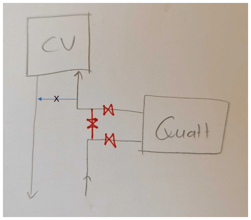

  • Monaliza
  • Laatst online: 17:43
Ik volg deze topic al een tijdje. Dat heeft me al zoveel goede inzichten opgeleverd dat ik het bijna aandurf ook een Quatt te laten plaatsen 😉. Sterker nog, het traject is zelfs al gestart (stadium: plaatsingsplan goed te keuren). Maar 1 kwestie zit me nog niet lekker en, zover ik kan nagaan, komt dat ook in de 100-en pagina’s van deze topic nauwelijks aan de orde. Nl. hoe krijg je na een langdurige stroom/warmtepompstoring en bij flinke vorst het systeem weer aan de praat. Volgens Quatt (https://support.quatt.io/...ar-quatt-hybrid-bevriezen) is dat voor de warmtepomp zelf geen probleem. Vorstbeveiligingskleppen laten de warmtepomp leeglopen en voorkomen zo beschadiging. Het idee is dat ook de rest van het cv-systeem leegloopt en daarmee ook de leidingen buiten. Na herstel van de verstoring is het dan een kwestie van de installatie weer op druk brengen en de zaak loopt weer.
Ik heb hierover de volgende vragen:
  • Ik lees dat onder 18 graden de warmtepomp niet wil werken. Als je geen vloerverwarming hebt, is er maar een beperkt warmtebuffer en zal het (restende) cv-water snel afkoelen tot onder 18 graden. En bijvullen van het systeem doe je met leidingwater wat zeker onder 18 graden is. Hoe los je dit op?
  • Als na herstel het buiten nog vriest, staan de vorstbeveiligingskleppen nog open. Krijg je het systeem dan wel op druk?
  • Afhankelijk van de plek van de warmtepomp zullen mogelijk niet alle (buiten)leidingen leeglopen. Bijvoorbeeld als er een ‘zak’ of S-bocht in de leidingen zit (dakdoorvoer). Daarin (en delen ervoor) kan water blijven staan en bevriezen. Watercirculatie is zo niet mogelijk en de warmtepomp zal niet werken. Je zult moeten wachten op warmer weer ☹. Of met een föhn aan de gang, maar dat werkt alleen op een klein stukje en de isolatie van de leidingen werkt je tegen. Hoe los je dit op
Van Quatt krijg ik geen bevredigend antwoord. Zij verwijzen naar de vorstbeveiliging en daarmee is de warmtepomp gered…
Misschien dat een langdurige storing niet waarschijnlijk is, maar kans 0 is het zeker niet:
  • De circulatiepomp begeeft het (staat Quatt binnen een paar uur op de stoep?)
  • Overbelasting van het stroomnet bij koude (lage COP dus iedereen trekt flink stroom)
  • Dreiging uit het oosten (gehackte centrale/verdeelstations)
  • ‘Gewone’ stroomstoringen. Hoor ik toch regelmatig over in onze regio
Ik wil toch wel een idee hebben hoe dit in voorkomende gevallen is op te lossen. Iemand ervaring hiermee of goede tips?

  • jj85
  • Laatst online: 16:48
Monaliza schreef op donderdag 16 januari 2025 @ 12:41:
Ben het wel eens met je beschouwing/zorgen, als je in deze situatie terecht komt is het mogelijk lastig om er waar uit te komen. (hoewel de kans klein is).
Bij het eerste puntje (temp onder 18grC) zal de CiC de CV inschakelen om het CV-circuit op te warmen.
Maar hoe je die vorstbeveiligingskleppen dicht moet krijgen... geen idee. Ze zitten (tegenwoordig) ook nog eens in de Quatt, dus je komt er niet makkelijk bij.
Wat misschien werkt is om CV-systeem een tijd te 'spoelen' met koud leidingwater (via vulslang). In de hoop dat dit water dan warm genoeg is om de vorstbeveiligingsklep weer te laten sluiten.

Koop 2 kogelkranen en laat de Quatt-monteurs die ertussen zetten.
Bij problemen kun je ze sluiten.
ZO-Fryslân, vrijstaande villa (monument) bj.1909, enkelsteens, 200m2, 60m2 vvw/schuim, 12xradiator (2 met heatfan), T6: 21,5°C 24/7, 65×HR+(+), 2xQuatt (11-2023v1&9-2025v1.5), Nefit HR43, 10xSolarEdge, inductie, Quooker, weduwe, imker, klusser, 11 are
  • jj85
Friezin schreef op donderdag 16 januari 2025 @ 13:43:
Waar ga je die plaatsen? De Quatt zit 'in' je CV-circuit. Dus je kunt hem niet zomaar bypassen.
Zou je het zo moeten doen:
Afbeeldingslocatie: https://tweakers.net/i/quQkapnjgT9pZoSBareTOkT4zMs=/800x/filters:strip_icc():strip_exif()/f/image/6NDexaRAWZqIROst3AJrmZ9D.jpg?f=fotoalbum_large
  • AlfredPteD
  • Registratie: Juli 2024
  • Laatst online: 30-09 08:35
jj85 schreef op donderdag 16 januari 2025 @ 13:46:
Moet je ook niet de bypass bij de CV ketel weghalen ? Of gaat dat vanzelf goed ?
Afbeeldingslocatie: https://tweakers.net/i/Sup-sJDEuHPHJiEKZ-SxHOp8nmY=/fit-in/4000x4000/filters:no_upscale():strip_exif()/f/image/V9vAjtFEa3wrObxUPKSm7GXX.png?f=user_large
Alle modellen zijn fout, maar sommige zijn bruikbaar. ZH - Hoekhuis 1939 - Hybride Quatt sinds zomer 2024, CV: Intergas Kombi Kompakt HRE (OT), Honeywell T6, 4 radiatoren, 2 ruimtes verwarmd, andere kamers: radiatoren dicht. Indevolt thuisbatterij 10kWh.
  • jj85
AlfredPteD schreef op donderdag 16 januari 2025 @ 13:55:
Dat gaat wel goed zolang de CV-pomp draait, daar zit immers je drijvende kracht als de Quatt buiten spel staat.
  • Friezin
  • Registratie: November 2023
Wie heeft het over bypassen?
Jij.
Ik zou op die manier voorkomen dat het hele afgiftesysteem leegloopt waar @Monaliza het over heeft.
Heb ze hier her en der zitten: ontzettend gemakkelijk.
Ps: en je cv doet ook niks bij een fikse stroomstoring.
