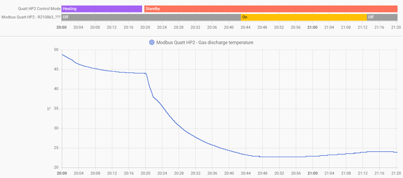

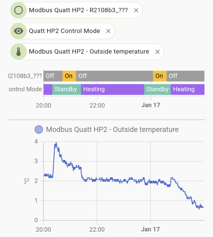

Vraagje voor de warmptepomp/compressor experts.
Wat voor systeem kan er actief zijn als de Quatt in standby staat. Het is soms actief tijdens standby en vraagt ongeveer 40W vraagt?
Nu na 20 minuten standby gaat 'het' aan.
Gisteren tijdens 8 uur standby gaat 'het' niet aan...
Vermoed zelf de crankcase heater (op L6, rechts in schema).
Maar op basis van wat zou zoiets dan in/uit schakelen...
Afbeeldingslocatie: https://tweakers.net/i/zmYr7yWNHbMixK8USx1OnS1iNSM=/800x/filters:strip_icc():strip_exif()/f/image/HFI7uNFk2C6mFTnKxjyyAxNw.jpg?f=fotoalbum_large
Afbeeldingslocatie: https://tweakers.net/i/TJMnkT474l-PwgTprtC4pbg0u0w=/800x/filters:strip_exif()/f/image/ZWNDWFabTcPKGVOnPrE4Sxf1.png?f=fotoalbum_large
Gas discharge temperatuur in compressor neemt iets toe tijdens deze fase, wat mijn idee voor een heater-element versterkt ;)
Afbeeldingslocatie: https://tweakers.net/i/_5SgekRRjQmIG26gPu3L-ZUhr5k=/800x/filters:strip_exif()/f/image/heM7gTBXFgVT3HuDdXU7dP6G.png?f=fotoalbum_large
Iemand hier een idee over?
[ Voor 16% gewijzigd door jj85 op 16-01-2025 21:22 ]

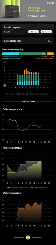

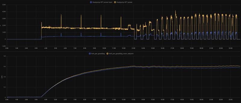

Kan iemand dit plaatsen/hier wat over zeggen? :) (gedrag T6 optimalisatie start aan, optimalisatie stop uit)
Quatt heeft sinds gisteren 21.30u een vrij lange run gehad: tot vanmiddag 15.00u. Vervolgens gaat de Quatt uit, zo rond 0,2 boven setpoint (20.0). Rond 20.00u zie ik vervolgens het volgende, en dat snap ik zelf niet helemaal:
- Setpoint dus 20.0
- Ik zie de temperatuur in de kamer afnemen tot 19.75: Quatt slaat niet aan
- Ik zie de temperatuur kort oplopen tot 20.0 (iemand loopt langs de temp sensor/kleine afwijking meetdata..? zeg het maar ;) )
- Vervolgens loopt de temperatuur weer terug naar 19.75: Quatt slaat nu opeens wel aan? Waarom sloeg hij bij de eerst daling naar 19.75 dan niet aan? :X
Reageert het op de buitentemperatuur?

Vandaag liep mijn Quatt op het laagste vermogen maar had met de dalende temperatuur wel wat hogere watertemperatuur nodig en toen sloeg ook de bodempaatverwarming weer aan :+
Mooi moment om wat te tweaken aan de besturing op watertemperatuur.
Ik ben dus aan het experimenteren geslagen en kwam er op uit om in plaats van de Quatt op laag vermogen continue te laten draaien maar met lage COP van 2,5, mijn Quatt te laten pendelen op een hoger vermogen (compressor niveau 5, 6 of 7) met pendelsessies van 10-15 minuten en pauzes van 10-15 minuten: 2 a 3 starts per uur.
@paQ en @Stefannn, wat is jullie ervaring met het optimaliseren van het pendelritme voor een warmtepomp?
Ik krijg nu de indruk dat het niet alleen op dagen dat het boven de 10 graden is dat pendelen met 2 a 3 starts per uur efficienter kan zijn maar voor mijn situatie met radiatoren en beperkte warmteafgifte ook nu met lagere temperaturen een beter resultaat geeft als ik mijn Quatt laat pendelen
Ik heb geen quatt maar 2 aan/uit niet modulerende water/water warmtepompen. Die heb ik wel compleet kunnen “ont pendelen”. Ze doen maximaal 1 start/stop per dag. Het kan dus wel. Zie hier
Overigens is dat wel een puntje wat ik “lichtelijk verontrustend” vind. Veel start/stops was voorheen slecht voor warmtepompen. Maximaal 1x per uur, liever minder was de leidraad. Dat was voor mij ook de motivatie deze 1x per dag controller te maken.
De quatt, maar ook weheat en andere moderne lucht/water modellen doen heel veel meer start/stops. Kennelijk zijn de inzichten veranderd. Maar ze staan er ook nog geen 10 jaar. We zullen zien.

Dankjewel voor jouw snelle reactie @Stefannn ik begrijp de zorgen om de start/stops en heb ook van Quatt bevestigd gekregen dat 2-3 starts per uur geen probleem is.
Met dat uitgangspunt wil ik graag onderzoeken hoe ik het optimale pendelritme kan bepalen.
Is dat voor iedere installatie verschillend en kan dat alleen proefondervindelijk worden vastgesteld? Of bestaan er pendel best practices of optimale pendelstrategien die ik voor mijn systeem kan toepassen?

TeslaNerd schreef op vrijdag 17 januari 2025 @ 00:37:
Ik bekeek je eerdere post nog eens en geloof dat ik het niet goed begreep.
Maar…
Volgens mij is “zo stabiel mogelijk op hetzelfde nivo draaien” het beste. Immers… in dat geval trek je het laagste vermogen. Daardoor de laagste temperatuurval bij zowel afgifte kant (radiator of vloerverwarming) en bron (de buiten unit). En met temperatuurval bedoel ik dan het warmteverschil over de luchtlaag tussen radiator/vloerverwarming versus de bulk van de kamer die op de ingestelde temperatuur moet staan, en buiten dus ook zoiets.
En om in bursts dezelfde energie te leveren zal je tijdens die bursts een hogere temperatuur moeten stoken.
Beide effecten leiden ertoe dat je energie levert met een lagere cop.
Dat zegt naar mijns inziens de theorie.
Jij zegt dat je in praktijk iets anders ervaart. Tja… ik geloof direct dat je dat ervaart. Maar vanuit de theorie kan ik dat niet verklaren. Dus ofwel ik zie iets over het hoofd met de theorie danwel je waarneming heeft een foutje.
Meer kan ik er zo niet van maken.

Stefannn schreef op vrijdag 17 januari 2025 @ 01:20:
Maar…
(Nb,… ik zit nu voor werk in New York. Vandaar een wat maffe posting tijd :) )
Ik kan het theoretisch mogelijk verklaren dat de optelsom van ineffecienties bij continu draaien op hetzelfde lage vermogen groter is dan de inefficientie van het laten pendelen van de warmtepomp op een hoger vermogen

TeslaNerd schreef op donderdag 16 januari 2025 @ 22:07:
Zou kunnen
Dan zou de grenswaarde <3grC kunnen zijn.
Afbeeldingslocatie: https://tweakers.net/i/CRIseoNTrn2CPlgvf1TDQ80GPd4=/x800/filters:strip_exif()/f/image/79egYhLLnyDNyvyWrSIs22nF.png?f=fotoalbum_large
  • TeslaNerd
  • Registratie: Maart 2020
  • Laatst online: 15:46
jj85 schreef op vrijdag 17 januari 2025 @ 10:44:
Zou kunnen
Zie jij dit alleen bij HP2? Ik heb even gezocht in mijn HA-historie maar kon geen ON-state vinden voor deze sensor op mijn HP1

  • jj85
  • Laatst online: 16:48
TeslaNerd schreef op vrijdag 17 januari 2025 @ 10:56:
Waarschijnlijk alleen relevant als hij enige tijd uit of standby staat. Vooralsnog enkel op HP2 deze dagen.

TeslaNerd schreef op vrijdag 17 januari 2025 @ 08:25:
Ah.. op zich wel. Maar dat komt denk ik verkeerd in de cop berekening in de app.
Bij continu bedrijf is er een constant warmte verlies (het ding staat immers buiten). Bij puls bedrijf is dat warmteverlies “tijdens dat hij aan staat” ongeveer gelijk. En met het hogere vermogen relatief kleiner.
Echter… dat warmteverlies gaat gewoon door als hij uit staat. En dat zie je niet in de cop. Als de warmtepomp weer aan gaat moet hij eerst “de unit weer op temperatuur brengen”.
Kortom…. Als je hem in plaats van continu op pulsbedrijf gaat zetten met 2x het vermogen, zal hij niet 50% van de tijd aan gaan staan maar bijvoorbeeld 55%.
Dat zie je niet in de cop berekening.
Of dat echt zo is is erg lastig te bepalen. Je zou dan op 2x onder volstrekt vergelijkbare omstandigheden een run van 6 a 10 uur moeten doen. Dat is erg lastig.

jj85 schreef op vrijdag 17 januari 2025 @ 11:02:
(Kan zelf nu niet ver terugkijken in de historie, iets te enthousiast opgeruimd :+ )
Dan zou het het periodiek draaien van de waterpomp kunnen zijn zodat die niet vast gaat zitten. Dat herken ik van mijn Quatt tijdens het niet-stookseizoen.
Maar dan zou jij ook iets in de flow moeten zien

Stefannn schreef op vrijdag 17 januari 2025 @ 11:28:
Ja, de COP is slechts een grove indicatie. Ik kijk dan vooral naar het verloop van het opgenomen electrisch vermogen uitgedrukt in kwh/graaddagen en naar de opwarmsnelheid van mijn huis op basis van de kamertemperatuur.
De winst die ik direct zie bij slim pendelen is dat de bodemplaatverwarming niet meer aan staat en dat ik geen defrosts meer heb.
Overigens staat de Quatt niet uit als de compressor uit gaat maar blijft met een software update van vorig jaar water rondpompen op halve flow als de buitentemperatuur lager is. De warmteafgifte van mijn radiatoren gaat dan natuurlijk ook gewoon door

TeslaNerd schreef op vrijdag 17 januari 2025 @ 11:36:
Ja, de COP is slechts een grove indicatie. Ik kijk dan vooral naar het verloop van het opgenomen electrisch vermogen uitgedrukt in kwh/graaddagen.
Dat is dan inderdaad de juiste methode.
Maar om dat overtuigend aan te tonen ben je wel een seizoen of zo aan het meten gok ik. Met om de dag een ander pendel regime. (Of om de paar dagen om beïnvloeding van regimes te voorkomen).
Dat mag je natuurlijk doen, sterker… tweakers zijn tweakers omdat ze eigenwijs zijn.
Maar ik heb er een heel hard hoofd in. De theorie op dit punt is mijns inziens vrij fundamenteel. De kans dat je bij het meten ergens iets over het hoofd ziet is vrij groot.

  • jj85
TeslaNerd schreef op vrijdag 17 januari 2025 @ 11:31:
Dat is het niet. Dan zou de (stilstaande) compressor temp ook niet heel iets oplopen.

Stefannn schreef op vrijdag 17 januari 2025 @ 11:41:
Met Home Assistant heb ik een actueel beeld van de kwh/graaddag dat direct reageert op het verbruik van mijn Quatt. Daar hoef ik niet tot het einde van het seizoen op te wachten:

Ik had vandaag enkele uren lang een bevroren Quatt. Het viel me vanochtend op nadat de woonkamer maar niet op temperatuur wilde komen, dat de quatt helemaal wit was.
Ook met gebruik van gas wilde het maar niet echt warm worden.
Een bericht naar Quatt gestuurd en vanmiddag zag ik dat de quatt aan het defrosten was. Daarna liep alles weer goed.
Eventueel een software update vandaag?

Nog niet eerder meegemaakt. Wij waren de hele dag weg en de Quatt mist duidelijk onze warme aanwezigheid:
Afbeeldingslocatie: https://tweakers.net/i/OVDsnm4c_GgBDhRNT5Nq4LB1DGI=/x800/filters:strip_exif()/f/image/LsoQ2PMuvBQeZrK7daf2XlVL.png?f=fotoalbum_large
NH, vrijstaand, 182 m2 incl verw garage, 1 Quatt met T87M2018 thermostaat, alles OT, duurzaam in Quatt app aan met echte tarieven, HRE 36/30, 4950 wp panelen, vvw beneden met HR++, radiatoren boven, de koffie nog steeds op z’n Italiaans.

pietjm schreef op vrijdag 17 januari 2025 @ 18:38:
Ja, dat had ik dus ook:
Afbeeldingslocatie: https://tweakers.net/i/nb0NuhvHnA3TshCsQWzlsex_1vw=/x800/filters:strip_icc():strip_exif()/f/image/9GuR4KyImfsTyaZ3kB1eyOy2.jpg?f=fotoalbum_large
Dus wellicht toch een software update.
