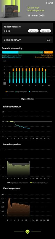

jj85 schreef op vrijdag 17 januari 2025 @ 19:18:
Hoe laat heb je ongeveer die stap van 45 naar 55 gemaakt?
Ik weet niet echt meer hoe laat dat was. Ik schat ergens tussen 1 en 2 vanmiddag.
  • jj85
  • Laatst online: 22:36
kwetterpletter schreef op vrijdag 17 januari 2025 @ 20:06:
Wel bijzonder idd. Je ketel lijkt sowieso mee te doen voor defrost-ondersteuning, maar doet te weining om je woning op temperatuur te krijgen...
Welke CIC versie heb je?
  • kwetterpletter
  • Registratie: November 2014
  • Laatst online: 16-09 21:07
jj85 schreef op vrijdag 17 januari 2025 @ 20:20:
Het punt is dus dat er geen defrost was tot 's avonds; de hele middag was de quatt bevroren en de ketel ging slechts zo nu en dan aan. Pas nadat de defrost eindelijk gebeurde ging de temperatuur omhoog.
CiC is 2.20.2
Heb je een vermoeden wat er aan de hand is?
  • jj85
kwetterpletter schreef op vrijdag 17 januari 2025 @ 20:56:
Weet je dat heel zeker? Want dan zou je Quatt nog behoorlijk goed functioneren zonder defrosts :)
CiC is 2.20.2
Nee, sorry. :X
Maar zie dat je in april ook al soortgelijke plaatjes had
kwetterpletter in "Ervaringen met Quatt Deel 2"
Werkt je afgiftesysteem naar behoren?
Las ergens dat je een flow hebt van 470L/h? Wat is die flow nu?
Dat is namelijk veel te laag, moet zo'n 800L/h zijn.

jj85 schreef op vrijdag 17 januari 2025 @ 21:25:
Elke keer dat ik ging kijken was hij helemaal wit. Maar ik zit daar niet de hele dag dus ik kan het mis hebben.
[/quote]
[/quote]
Die flow is laag wanneer ik alleen de radiatoren op de begane grond opendraai. Wij slapen met het raam open en overdag zijn we voornamelijk beneden dus doen we alleen daar de radiatoren aan.
Het is wel eerder zo koud geweest en toen was het geen probleem.

Dat de Quatt wit is op zo'n dag als vandaag is normaal. Zelfs na defrost was de warmtewisselaar vandaag nog deels wit. 5 minuten na de defrost alweer helemaal wit. Min 2 en mist.....brrrr, min 8 en blauwe lucht is gunstiger.

kwetterpletter schreef op vrijdag 17 januari 2025 @ 22:10:
Gezien het weer (wat @sbijlsma ook zegt) is die Quatt het grootste gedeelte van de dag wit/bevroren. Moet je dus net op het juiste moment kijken om te zien dat hij aan het defrosten is.
Ten tweede wordt een defrost door de Quatt volledig zelf gedaan en geïnitieerd, hier komt de CiC dus niet aan te pas. Een CiC software-update gaat hier ook niks in veranderen.
Ik denk dat er dus niks mis is met de defrosts
Dit is wel een probleem. Met zo'n lage flow kan de Quatt mogelijk niet fatsoenlijk functioneren. Jouw COP/prestaties van april 2024 waren wat dat betreft ook zeer matig.
Dus je zult je afgiftesysteem moeten verbeteren/aanpakken om meer uit je Quatt te halen.
Vandaag is voor Quatt wel een 'slechte dag' met de temp rond 0grC + mist. Met ongeveer elk uur een defrost en een zwaar aangevroren verdamper, gaat de prestatie snel achteruit.
Blijft in mijn ogen raar dat jouw CV niet meer doet in dit geval...

  • kwetterpletter
jj85 schreef op vrijdag 17 januari 2025 @ 22:39:
Het probleem met de flow zijn de leidingen van de zolder waar de quatt aan de CV aangesloten is, naar de begane grond, waar voornamelijk gestookt wordt. Die leidingen zijn maar 22 millimeter waardoor meer flow op die verdieping gewoon niet lukt. Ik kan de radiatoren op de 1ste verdieping openen en dan krijg ik wel die 800 l/h.
Om dezelfde reden (te dunne leidingen) wil een vloerverwarming installateur ook niet aan de slag. Is er een reden dat de quatt niet direct aan de begane grond aangesloten kan worden? Daar is tenslotte de bulk van de warmte nodig,

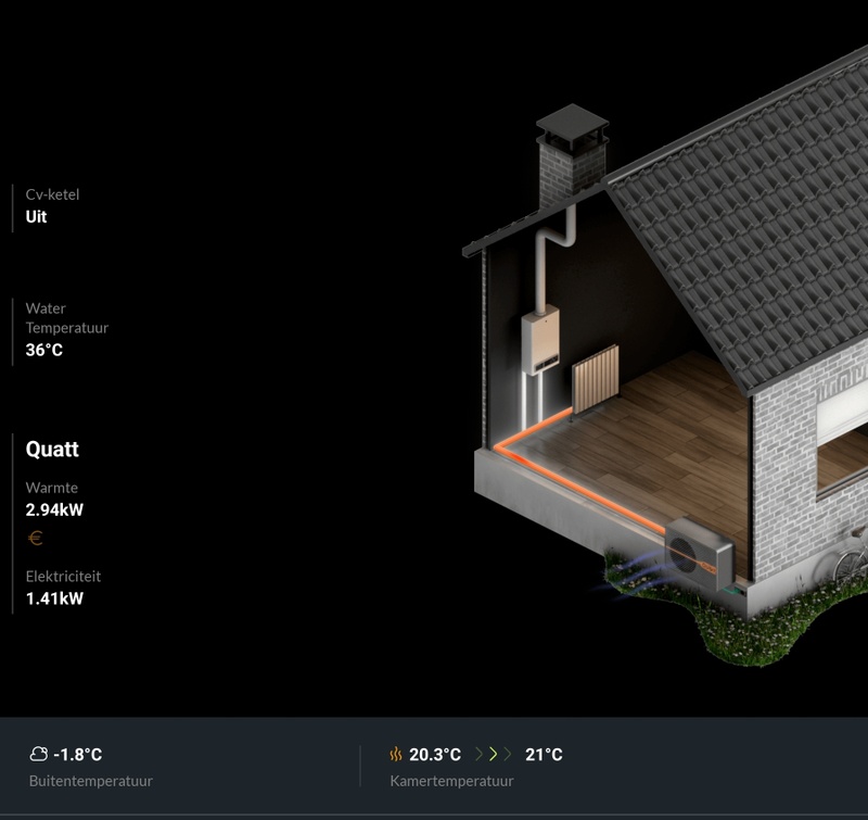

  • Flesym
  • Registratie: April 2023
Bij -3 graden redt de Quatt het niet meer mijn huis op warmte te houden en dat is logisch. Maar wat ik me alleen afvraag is waarom hij alleen bij defrosts wat gas gebruikt maar niet als hybride werkt om weer terug naar setpoint te gaan. Hij staat toch gewoon op optimale besparing en sound sliders op normaal. De baas begint terecht de klagen over de temperatuur.
Afbeeldingslocatie: https://tweakers.net/i/y_-yOsUu3tPi3l50R0EIIogfMuI=/800x/filters:strip_icc():strip_exif()/f/image/HTkkhGxnSXIOollUYA8zPi2D.jpg?f=fotoalbum_large
Huis: 125 jaar oud, redelijk geisoleerd. Verwarming: hybrid Quatt met E-CV en radiatoren. Warm water: Ariston WPB. Elektra: 5,4kWp ZP + Marstek V.2 accu

Flesym schreef op zaterdag 18 januari 2025 @ 09:45:
Je hebt hetzelfde probleem als @pietjm en @kwetterpletter. Is niet goed dit.
  • netappie
  • Laatst online: 09:40
Kan het zijn dat je CV ketel op een te lage temperatuur begrensd staat?

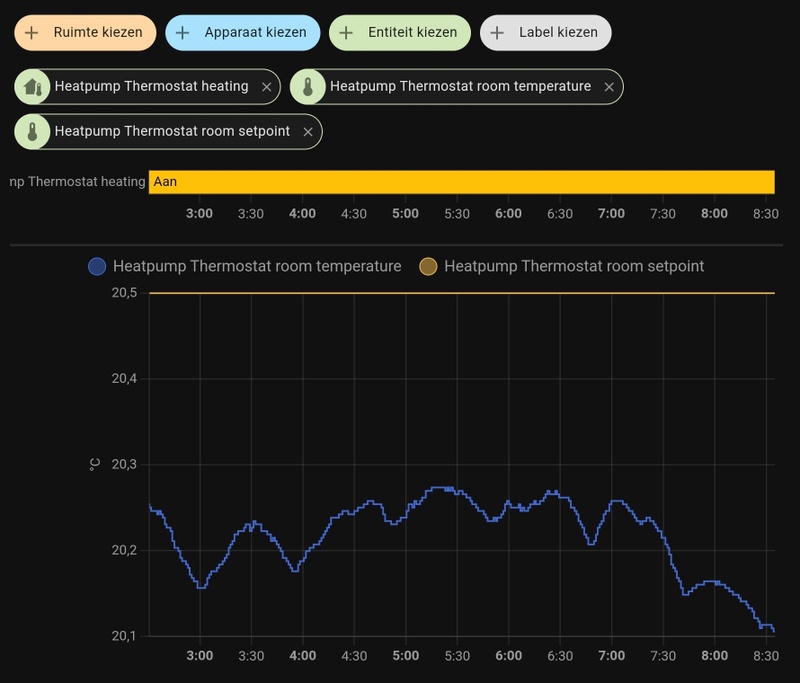

Probeer eens de thermostaat een graad hoger te zetten, naar 21.5
120m2 bovenwoning met 6 radiatoren en vvw in de badkamer. Intergas HRE 36/30A met Honeywell Round Modulation en Quatt hybrid op het dak van de dakkapel
  • Flesym
netappie schreef op zaterdag 18 januari 2025 @ 09:48:
Lijkt me niet, staat op 60 graden

  • netappie
Flesym schreef op zaterdag 18 januari 2025 @ 09:50:
Ok, Waar zit je watertemperatuur nu volgens de Quatt app?
Misschien handig om ook even een Quatt inzicht screenshot van vandaag en gisteren te plakken.

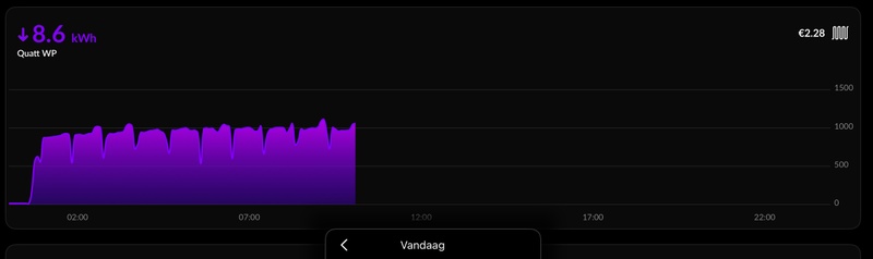

  • Dirkde
  • Registratie: Juli 2024
  • Laatst online: 15-10 19:48
Deze nacht al 13 kWh en 2 kuub gas verbruikt, terwijl ik hiervoor de cv ketel ‘s nachts terugdraaide naar 16 en bijna niks verbruikte.
Ik ben er nog niet echt tevreden over als het buiten onder de 3 graden is. Het kost me meer ipv minder.
Als ik dan thuis overdag weg was liet ik hem ook op 16 staan, terwijl die nu vol loopt te draaien 24/7. Ik moet er nog aan wennen.
Afbeeldingslocatie: https://tweakers.net/i/wXpHJr1zc6N_s-mpCq8QHZ0f9lY=/x800/filters:strip_exif()/f/image/fAbxa3VYnbb5LWWyWQLtTRof.png?f=fotoalbum_large
120 m2 vrijstaand huis 1970 | enkele Quatt | 12 radiatoren t22 | Hr++ glas, spouwmuurisolatie | 12000 Wp zonnepanelen | Honeywell T6 |
  • TeslaNerd
  • Registratie: Maart 2020
  • Laatst online: 12:17
En kijk in HA of de sensor Heatpump Boiler CIC heating (binary_sensor.heatpump_boiler_heating_2) wel aan gaat

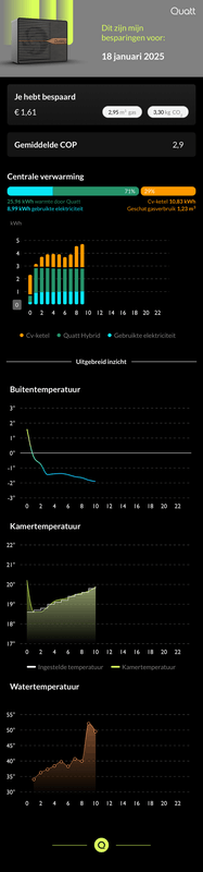

  • Flesym
TeslaNerd schreef op zaterdag 18 januari 2025 @ 09:49:
Dat werkt natuurlijk omdat hij snel het gat moet overbruggen, net als vorig jaar het advies van Quatt om wat radiatoren te knijpen om meer warmte naar mijn kamer te brengen. Maar het is een hybride systeem, setpoint zou de target moeten zijn en daar moet hij naartoe regelen ook als de Quatt capaciteit onvoldoende is.

  • Flesym
TeslaNerd schreef op zaterdag 18 januari 2025 @ 09:53:
Nee, alleen tijdens defrosts
Afbeeldingslocatie: https://tweakers.net/i/jfENMVSnJf6skkpXH1vopWoGouY=/800x/filters:strip_icc():strip_exif()/f/image/mw3Svtm8ttHse0aYBpKz5JxU.jpg?f=fotoalbum_large

  • TeslaNerd
Flesym schreef op zaterdag 18 januari 2025 @ 09:55:
De CiC controller werkt op delta setpoint naar kamertemperatuur. De 0.4 graden (20.5 - 20.1) die jij nu hebt is nog niet genoeg voor de CiC om de cv er bij te vragen.
En helemaal met jou eens: Het is een hybride systeem, setpoint zou de target moeten zijn en daar moet hij naartoe regelen ook als de Quatt capaciteit onvoldoende is.
Ik zou een ticket hiervoor aanmaken bij Quatt Support.
[ Voor 16% gewijzigd door TeslaNerd op 18-01-2025 10:14 ]

  • netappie
Dirkde schreef op zaterdag 18 januari 2025 @ 09:52:
Ik heb even al je posts op dit topic doorgenomen.
Doen alle radiatoren in huis mee en koelen ze ongeveer even veel af van boven tot onder?
Ik vind de aanvoertemperatuur namelijk aan de hoge kant en de COP erg laag.
Als er bijvoorbeeld een kleine handdoekradiator te hard doorstroomt dan zorgt dit ook voor problemen.
Die slokt dan te veel van het water op en stuurt dat heet retour.
Het beste is meten met een infrarood thermometer en zorgen dat alle radiatoren in huis even koud retour sturen. Als er geen retourventiel op zit dan kan het ook eenvoudig met de draaiknoppen. Geef de radiatoren wel een kwartier tot een half uur voordat je weer gaat meten en stellen en meet ze zo snel mogelijk na elkaar voor een goede vergelijking.
Met de huidige buitentemperaturen moet je een radiator die heet retour stuurt of niet goed opwarmt ook wel met de hand kunnen vinden, maar voor 15 euro heb je een mooie infrarood thermometer waarmee je de fijnafstelling kan doen.
Vraag me niet waarom, maar ik heb de soundslider ooit eens op Normal gehad en mijn indruk was toen, dat hij minder snel en mooi hybride reageerde als met de soundslider op Silent.
Ik heb hem dus mooi, ook om het lawaai, op Silent staan.
Ook bij deze lage temperaturen loopt ie prachtig.
Afbeeldingslocatie: https://tweakers.net/i/69-zs8mDTTYeNFDWW5WefJ7wYlU=/x800/filters:strip_exif()/f/image/RGb0KEkl3tI0uJlPu0NavvuU.png?f=fotoalbum_large

  • Flesym
TeslaNerd schreef op zaterdag 18 januari 2025 @ 10:09:
Omdat de buitentemperatuur oploopt loopt de kamertemperatuur ook op (maar langzaam omdat de Quatt nog steeds op max draait). Maar goed te weten dat hij voor undershoots -0,4⁰C hanteert. De overshoots zijn bij mij prima onder controle (max +0,2⁰C) maar 0,4 graden undershoots is inderdaad veel. Ik snap het wel van Quatt maar wordt een interessante zaagtand als het nog wat kouder wordt, afkoeling gaat langzaam omdat de Quatt zijn best doet maar opwarming gaar met CV (en heatboosters) heel snel.

Eerst maar even naar ControlSetpoint gekeken. Snap jij dit?
CV staat op 60⁰C en in mijn thermostaat (Diyless 3) ook. Zie ik ook op HA terug
Afbeeldingslocatie: https://tweakers.net/i/1vI-WEBuljsz3XsQIVcRpZ2Ubpw=/800x/filters:strip_icc():strip_exif()/f/image/dyOUHfapUa9xPNDFjr5yYXud.jpg?f=fotoalbum_large

  • Flesym
Heeft overens geen effect, wordt waarschijnlijk een reset van de CIC.
Afbeeldingslocatie: https://tweakers.net/i/GVQYWCd0yyaVSEtLn3pKmJZBVS0=/800x/filters:strip_icc():strip_exif()/f/image/bCkDFZHwdaJtzBQzxxPdAZsb.jpg?f=fotoalbum_large
@Flesym
Erlijk gezegd niet.
Maar ik zie verder in je signature geen gegevens van je ketel, of deze ook ot wordt aangestuurd en ken je thermostaat niet.
Lijkt echter op watertemperaturen en dan zijn ze hoog met jouw installatie.
Stook je met constante temp?
Anderen meer kennis??

harv schreef op zaterdag 18 januari 2025 @ 12:09:
@Flesym
Erlijk gezegd niet.
Is een Remeha Tzerra Ace C5, OpenTherm aangestuurd en max CV op 60⁰C. Lijkt er op dat mijn CIC wat de weg kwijt is

  • Flesym
Friezin schreef op zaterdag 18 januari 2025 @ 12:27:
Kan zo een uur duren voordat CIC de cv wakker kust, na verhoging.
Zoals gezegd: ik draai, vanwege dit gedrag, mijn continue temperatuur 0,5°C hoger in de winter.
PS: heb je een T6? Dan wil in app flippen van optimalisatie wel eens helpen.
Want CIC heeft kamertemperatuur wel doorgegeven
Nee, ik heb Evohome, T6 en DT4M geprobeerd maar die gaven alle drie bij de baas de reaktie de WP eruit of jij eruit. Temperatuur varieerde onvoorspelbaar. Ik gebruik de Diyless, zou ik een 'leek' niet aanbevelen (heeft ook wat aandachtspunten) maar werkt top in mijn situatie

Flesym schreef op zaterdag 18 januari 2025 @ 12:00:
Die pieken in de grafieken lijken ongeveer per uur.
Als je weinig radiatoren open hebt staan dan is er ook weinig volume om de defrosts mee te doen.
Het kan zijn dat de CIC hier wat heftig op reageert, maar aangezien je ook een unsupported thermostaat hebt is het wel erg gissen wat de oorzaak precies is.
Heb je een Inzicht screenshot uit de Quatt app?
  • Flesym
Flesym schreef op zaterdag 18 januari 2025 @ 12:08:
Was dus niet de CIC, na de reset blijft hij nog steeds op 43,10⁰C staan. Dus ik ga even verder zoeken wat de 43,10⁰C betekent en wie dat bepaalt
  • Friezin
  • Registratie: November 2023
Flesym schreef op zaterdag 18 januari 2025 @ 12:39:
Tja... Diyless er maar uit gooien?
Juist vanwege die aandachtspunten?
Hij werkt blijkbaar de CIC tegen krijg ik het gevoel.
Gewoon iets doms: dat heeft kapitein CIC het liefst.
Hier vanaf gistermorgen 10.00 uur strak op 21,43°C
Afbeeldingslocatie: https://tweakers.net/i/Vey8k9DYkz47pW66xfKVgyjewTE=/x800/filters:strip_icc():strip_exif()/f/image/V5coK5ls4Be8kbXVfmAcePUM.jpg?f=fotoalbum_large
[ Voor 26% gewijzigd door Friezin op 18-01-2025 13:05 . Reden: Plaatje erbij ]
ZO-Fryslân, vrijstaande villa (monument) bj.1909, enkelsteens, 200m2, 60m2 vvw/schuim, 12xradiator (2 met heatfan), T6: 21,5°C 24/7, 65×HR+(+), 2xQuatt (11-2023v1&9-2025v1.5), Nefit HR43, 10xSolarEdge, inductie, Quooker, weduwe, imker, klusser, 11 are

  • Flesym
netappie schreef op zaterdag 18 januari 2025 @ 12:43:
Wil ik best delen maar ik heb meer dan voldoende flow capaciteit, mijn afgiftesysteem is goed waterzijdig ingeregeld en mijn Quatt draait al weken zonder onderbreking (alleen nu net ivm CIC restart). En ik heb ook met supported thermostaten gedraaid maar daar bij problemen geen support op gehad. Vandaar mijn keuze af te wijken en dat bevalt goed.
En ongetwijfeld kan ik de CV bij laten schakelen door het setpoint flink te verhogen maar wil weten wanneer de CIC vindt dat dat nodig is. Dan kan ik daarop in het vervolg anticiperen.
Afbeeldingslocatie: https://tweakers.net/i/cm8dmI9DejImoksAkWqbvytRwi4=/x800/filters:strip_exif()/f/image/Ul3htfnQb3s9Uykkhrc1Gpdy.png?f=fotoalbum_large
Afbeeldingslocatie: https://tweakers.net/i/sG7grTxRa9Uw32QXRKwlZyM1V3g=/800x/filters:strip_icc():strip_exif()/f/image/UhyJsqYwvATYA3WIVx7s6zuY.jpg?f=fotoalbum_large

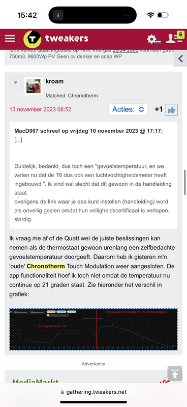

Ik ben nog steeds op zoek naar de ideale thermostaat. Heb de DT4M geprobeerd, maar die veroorzaakte teveel starts en stops.
Heb nu de T6 hangen, maar jammer daarvan vind ik dat hij te vroeg stopt met verwarmen en te laat pas weer begint.
Nou zocht ik op het forum op de Honeywell Chronotherm modulation en zie dat er een (zeer beperkt) aantal gebruikers deze thermostaat hebben. En deze dan ingesteld op weersafhankelijke regeling, waardoor hij vroeg en lang warmte vraagt.
Waarom gebruiken niet meer mensen deze thermostaat als er in de installateursinstellingen zoveel parameters aan te passen zijn? Klinkt als de ideale thermostaat in combinatie met de Quatt?
Afbeeldingslocatie: https://tweakers.net/i/UcawFa-GRHslDMVsbAQarPS77v4=/x800/filters:strip_exif()/f/image/g8Jc9XCbHhRkEGfP2KYfnfRl.png?f=fotoalbum_large

timobiel schreef op zaterdag 18 januari 2025 @ 15:12:
Zeer interessant!! Klinkt zowel als de "A" en "I" die de CIC mist..

Toby-Wan schreef op zaterdag 18 januari 2025 @ 15:22:
Dat dacht ik dus ook. En als dat ding onder een bepaalde temperatuur een nagenoeg continue warmtevraag geeft, kan de CIC lekker aan de hand van de kamertemperatuur gaan moduleren.
En met een veel hogere updatefrequentie dan de T6 als ik dit bericht moet geloven.
Afbeeldingslocatie: https://tweakers.net/i/YXhD1PtCsb9UW2fukfPEkWX9zyo=/x800/filters:strip_exif()/f/image/byvLaux9SgW79n30CpBYHXHW.png?f=fotoalbum_large
Afbeeldingslocatie: https://tweakers.net/i/-5QQk7pf8__CgnGqvDX68Kk4wfA=/800x/filters:strip_exif()/f/image/yCRCWgF5mAl3ZFEmrGQBSsfP.png?f=fotoalbum_large
[ Voor 49% gewijzigd door timobiel op 18-01-2025 15:43 ]

Flesym schreef op zaterdag 18 januari 2025 @ 13:05:
De screenshots zijn duidelijk. Lage COP tov de buitentemperatuur.
Waarschijnlijk kan de Quatt zijn vermogen niet lekker kwijt.
Veel warmtepomp merken schrijven een minimum volume voor, maar Quatt doet dit (helaas) niet.
Als onderstaande info nog steeds klopt dan is de COP misschien eenvoudig omhoog te krijgen door de slaapkamers meer zelfstandig te laten verwarmen en mee te laten doen in het volume van het systeem:
"Verwarmd (20,5 ⁰C) vloeroppervlak is 75 m³, alle slaapkamers op 15 ⁰C.
Verwarming met 4 T22 radiatoren van 2 meter met ventilatoren (2 in de kamer, 1 in de keuken en 1 in de gang en overloop)"
