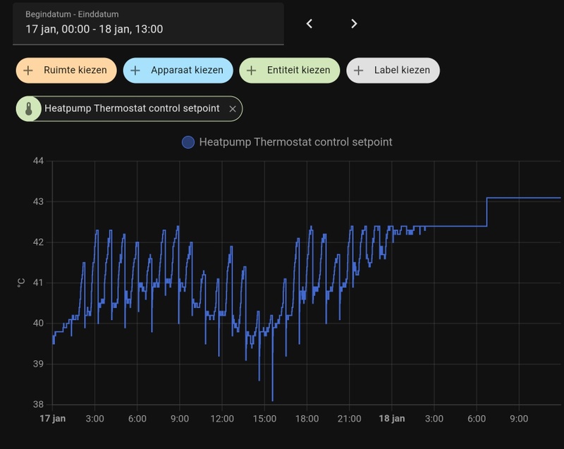

dribbel schreef op zaterdag 18 januari 2025 @ 17:44:
De controlsetpoint doet er niet toe. Het punt is dat er op deze manier een onafgebroken warmtevraag uit de thermostaat komt, waardoor de CiC vrij spel krijgt in het aansturen van het systeem.
Als ik met de controlsetpoint speel door in de TADO de temperatuuroptimalisatie waarde te veranderen merk ik dat de CIC wel of niet de CV activeert. Blijkbaar wordt het door de CIC op de een of andere manier toch gebruikt.

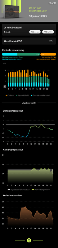

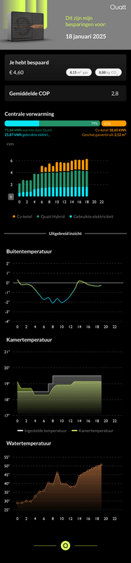

netappie schreef op zaterdag 18 januari 2025 @ 15:42:
De screenshots zijn duidelijk. Lage COP tov de buitentemperatuur.
Waarschijnlijk kan de Quatt zijn vermogen niet lekker kwijt.
Veel warmtepomp merken schrijven een minimum volume voor, maar Quatt doet dit (helaas) niet.
Als onderstaande info nog steeds klopt dan is de COP misschien eenvoudig omhoog te krijgen door de slaapkamers meer zelfstandig te laten verwarmen en mee te laten doen in het volume van het systeem:
"Verwarmd (20,5 ⁰C) vloeroppervlak is 75 m³, alle slaapkamers op 15 ⁰C.
Verwarming met 4 T22 radiatoren van 2 meter met ventilatoren (2 in de kamer, 1 in de keuken en 1 in de gang en overloop)"

  • netappie
  • Laatst online: 17-10 09:40
Flesym schreef op zaterdag 18 januari 2025 @ 18:01:
Probleem is opgelost, kijk even bij mijn andere posts. Is in mijn ogen uiteindelijk een eigenaardigheidje in de Quatt interpretatie van Thermostat Control Setpoint
Ja, ik zag het.
Maar die lage COP zou ik zeker aan proberen te pakken. Niet te bang zijn om kamers warm te houden waar je niet zit. De 20% extra warmteverlies in die ruimtes krijg je dubbel en dwars terug door een betere COP.

dreamer2 schreef op zaterdag 18 januari 2025 @ 17:54:
Vanmiddag ook eens zitten spelen. Eerst op 30 gezet daarna na een uur op 40 en later nog eens op 50.
Het setpoint wordt wel hoger, maar niet in stappen van 10, maar eerder in stapjes van 1. Van 30 naar 33.
Bij 30 en 40 geen cv erbij met een defrost, bij 50 wel.
Vermogen van de Quatt (electrisch) blijft wel gelijk.
In mijn geval rond de 1450 watt.
Ik laat hem nu eens op 40 staan. Vannacht en morgen
vergelijkbaar qua temperatuur. Eens kijken of er verschil te zien is.

Hier staat de Quatt 24/7 te draaien. Wat vinden de kenners van de grafiek?
Is de wp niet aan het pendelen?

Cc88 schreef op zaterdag 18 januari 2025 @ 20:07:
De befaamde tandjesgrafiek (Copyright @Friezin )
Je ziet hier de defrosts van de Quatt ;)

jj85 schreef op zaterdag 18 januari 2025 @ 20:11:
Dus de grafiek ziet er goed uit? Fijn! Zijn tot nu toe erg blij met de Quatt.

Quatt laat de CV niet bijspringen!!
Na 10 uur het op temperatuur proberen te krijgen heeft Quatt nog niet het idee om even de CV aan te zetten. Heeft iemand een idee waarom dit is of dat er meer mensen last van hebben??
Even een toelichting van de waarde's.
Ik had nachtbesparing aanstaan vandaar de lagere waardes voor 07.00 uur. (Dit ga ik weer uitzetten maar wilde het proberen omdat de Quatt dichtbij de slaapkamer staat). De temperatuur is constant 20 graden, en rond de 0 graden krijgt de Quatt het moeilijk. Omdat er in de nacht niet heel hoog ging/mocht, is de temperatuur gezakt naar 19 graden. Na 07:00 ging de quatt vol vermogen en na 10 uur tijd was het gezakt naar 18,8 graden. Echter de CV ging niet aan. Hierna de thermostaat op 24 gezet... echter geen response. De optimalisatie aangezet en gas op 0,01 gezet en stroom op 1,-. (normaal optimalisatie uit zodat hij zo veel mogelijk stroom pakt ivm zonnepanelen 0,05 stroom 1,31 gas).
Echter toen ik bovenstaande had gedaan wilde de quatt helemaal niet meer aan. Na 15 min nog niet. Hierna reset (stroom er 5 min af). Maar na 15 min nog niets. Daarna de houtkachel maar aan gedaan om 17.00 uur, die kleine verhoging in kamertemperatuur is daar aan te wijten. Het weinige stroomverbruik rond 17.00 uur is doordat de Quatt helemaal niet meer werkte. Dus nou deed hij helemaal niets meer..... Hierna alles gereset, de WP, de CIC het internet m'n telefoon de CV. Maar helaas, de WP ging niet aan, ook niet bij de thermostaat op 29 graden. Nadat ik de optimalisatie weer uit had gezet en de tarieven op de oorspronkelijke waarde ging de Quatt gelukkig weer aan. Echter na nu 3 uur alleen maar de WP ipv ook de CV.... En je ziet wel dat de CV het doet met de defrost zet hij hem toch wel even aan. Helemaal kak dus...
Iemand een ideetje?

Aardlekschakelaar gecontroleerd?
  • stanman23
  • Laatst online: 16-10 19:39
timobiel schreef op zaterdag 18 januari 2025 @ 20:52:
Bedoelt u van de CV of de Quatt? Want de quatt werkt zoals u ziet en de CV werkt ook voor de defrost, zoals u ziet. Dus zou niet goed weten wat u precies bedoelt.

Welke thermostaat heb je?

Ja zie het ook... maar de boiler staat niet aan dus geen idee. En de quatt zit voor de boiler en die output is veel lager. Ook heb ik een temp meter op de CV leiding zitten en die geeft de temp van de hp1.temperatureWaterOut weer (minus 1 graad of zo) Zou dit niet het intern buffervat kunnen zijn welke hij op temperatuur houdt als er warmte gevraagd gaat worden? (Intergas HRE 2 jaar oud)
honywell T6 (draadloos)

Staat de max temperatuur op jouw CV toevallig niet erg laag? Bv 40gr ofzo? Dan zal de Quatt altijd denken het zelf te kunnen en willen hulp vragen bij defrosts.
Was 40 graden, daarmee heeft hij het vorig jaar prima gedaan omdat de quatt dan niet hoger komt dan 32 graden. Met 40 kan wamt het hier goed op. Maar heb deze toevallig wel naar 80 graden gezet bij het zoeken naar een oplossing. Echter helpt dat niet, de CV blijft uit. Hij geeft dan wel aan bij boiler.otFbSupplylnletTemperature 80 ipv die 40.

Je CV kan zijn warme water niet kwijt. Had het zelfde probleem. CV water heet, flow temperatuur gelijk aan Quatt uit.
Heb de drukverschil regelaar bij CV op nul gezet en CV water ging direct het systeem in. Daarna weer op 0,2 gezet.
Waarom het water er niet door kwam geen idee maar bij mij was het hierdoor opgelost.
  • Gerardwaz
  • Registratie: Oktober 2020
  • Laatst online: 23:26
stanman23 schreef op zaterdag 18 januari 2025 @ 22:22:
Zet de pompsnelheid eens wat hoger.
N.H. twee onder een kap aan de kust bj 1928. Quatt Duo,14 radiatoren waarvan 3 in de garage, 1 convectorput en vloerverwarming begane grond. Alles draait volledig mee. Intergas Xtreme 36 en Tado v3+. Zonnepanelen 3850 wp SolarEdge.
  • stanman23
dreamer2 schreef op zaterdag 18 januari 2025 @ 22:23:
_/-\o_
Je bent geweldig! Op het moment dat ik die flowmeter naar 0 draaide hoorde ik gelijk het water lopen en zag ik de water temperatuur naar 50 graden schieten (ingestelde CV max temp) In de Live feed was het te zien en mijn ventilatoren begonnen harder te draaien (temperatuur gestuurd). En eindelijk op de app ook te zien CV aan en de animatie natuurlijk.
Held!
Is die flowmeter door quatt geplaatst of zit deze standaard bij je CV?

Is door Quatt geplaatst. Moet voorkomen dat het water via die kant je CV in wordt geperst door de Quatt. Niet vergeten weer op 0,2 terug te zetten.

Oke, mijn Diyless thermostaat ondersteunt sinds kort 3 verwarmingsalgorimes, constante CV temperatuur, PID regeling en stooklijn. Doordat het buiten kouder werd werd mijn huis niet meer warm en ben ik met de stooklijn regeling gaan spelen. Anders dan vaak is aangegeven luistert de CIC wel degelijk naar een thermostaat-stooklijn waarbij de waarde uit de stooklijn de maximum watertemperatuur is bij een gegeven buitentemperatuur.
Hierbij 4 plaatjes, 1 waarbij de stooklijn te laag staat, 1 waarbij deze te hoog staat en 1 waarbij deze redelijk goed staat. Voor mij is duidelijk dat de hysteresis duidelijk anders is afhankelijk van de ingestelde stooklijn. En dit vind ik heel goed nieuws want dat betekent dat is zo controle heb over het Quatt-gedrag en ik hem ook kan bijstellen.
Daarnaast een plaatje van mijn stooklijn zelf. Gele bolletjes is de maximum CV temperatuur bij de huidige buitentemperatuur, het oranje bolletje de huidige CV temperatuur.
Afbeeldingslocatie: https://tweakers.net/i/VL2zutrV6zSNvNYchR1o4IPoieA=/800x/filters:strip_icc():strip_exif()/f/image/x7gM4YuDB5HLg0Cxx75SPlGi.jpg?f=fotoalbum_large
Afbeeldingslocatie: https://tweakers.net/i/a2zIaxVzFK4y5xEDJlfBMHbe2QQ=/800x/filters:strip_icc():strip_exif()/f/image/nvjaTB7HsBErgTwFndgbuaGC.jpg?f=fotoalbum_large
Afbeeldingslocatie: https://tweakers.net/i/BYKVBMTKU2OhWccAc3Q64HW5jNk=/800x/filters:strip_icc():strip_exif()/f/image/TUNFq26eOvqi1gvyVCsmhPsu.jpg?f=fotoalbum_large
Afbeeldingslocatie: https://tweakers.net/i/a5MnQJeUROSHweQYYAu2F09KlXc=/800x/filters:strip_icc():strip_exif()/f/image/WNLeq1zQO36yBXNhn9eqvDu2.jpg?f=fotoalbum_large

  • jj85
  • Laatst online: 22:36
Flesym schreef op zondag 19 januari 2025 @ 08:06:
Is dan de voorzichtige conclusie dat de CiC het thermostat.otFtControlSetpoint niet volgt, maar deze waarde wel als maximum aan houdt?

Flesym schreef op zondag 19 januari 2025 @ 09:09:
Nou, ik weet niet helemaal hoe je 'niet volgt' bedoelt
Dat de Quatt niet water van 35grC gaat maken als het control setpoint 35grC opgeeft.
Wat jij met je grafiek aangeeft lijkt wel hout te snijden. Control setpoint geeft de max watertemperatuur aan.
Quatt zelf schrijft ook nog dat dit afhangt van max keteltemp:
Quatt Hybrid produceert een bepaalde temperatuur, en de cv-ketel vult dit aan tot een maximum van 70 graden (of een andere waarde als je dat hebt ingesteld). Doordat Quatt Hybrid al het water heeft voorverwarmd, hoeft de cv-ketel vaak niet hard te werken om dit te bereiken.
  • jj85
Dan heb jij hier geen last van. Quatt pakt dan de max keteltemp via OT over.
Bij iedereen met aan/uit aansluiting tussen CiV en CV gaat dit mis. Als je in het verleden een lage max temperatuur had, dan zal dit nooit meer hoger worden.

  • Flesym
  • Registratie: April 2023
jj85 schreef op zondag 19 januari 2025 @ 09:18:

  • jj85
Flesym schreef op zondag 19 januari 2025 @ 09:27:
Die beschrijving slaat mijns inziens op een andere entiteit, de maximaal ingestelde CV water temperatuur.
Klopt, maar Control setpoint van thermostaat zal deze waarde meenemen in bepalen van setpoint. Tenminste bij mijn T6.
Dus control setpoint zal hier nooit boven komen
[ Voor 7% gewijzigd door jj85 op 19-01-2025 09:35 ]
  • Flesym
jj85 schreef op zondag 19 januari 2025 @ 09:35:
Mijn insteek is altijd wat schrijft de protocolstandaard voor, niet hoe heeft een leverancier hem geïmplementeerd. Daarin zie je te vaak afwijkingen en die leiden juist weer tot problemen.
Huis: 125 jaar oud, redelijk geisoleerd. Verwarming: hybrid Quatt met E-CV en radiatoren. Warm water: Ariston WPB. Elektra: 5,4kWp ZP + Marstek V.2 accu

  • Dirkde
  • Registratie: Juli 2024
  • Laatst online: 15-10 19:48
netappie schreef op zaterdag 18 januari 2025 @ 10:09:
Ik heb even al je posts op dit topic doorgenomen.
Doen alle radiatoren in huis mee en koelen ze ongeveer even veel af van boven tot onder?
Ik vind de aanvoertemperatuur namelijk aan de hoge kant en de COP erg laag.
Als er bijvoorbeeld een kleine handdoekradiator te hard doorstroomt dan zorgt dit ook voor problemen.
Die slokt dan te veel van het water op en stuurt dat heet retour.
Het beste is meten met een infrarood thermometer en zorgen dat alle radiatoren in huis even koud retour sturen. Als er geen retourventiel op zit dan kan het ook eenvoudig met de draaiknoppen. Geef de radiatoren wel een kwartier tot een half uur voordat je weer gaat meten en stellen en meet ze zo snel mogelijk na elkaar voor een goede vergelijking.
Met de huidige buitentemperaturen moet je een radiator die heet retour stuurt of niet goed opwarmt ook wel met de hand kunnen vinden, maar voor 15 euro heb je een mooie infrarood thermometer waarmee je de fijnafstelling kan doen.
Alle radiatoren doen mee inderdaad en ze voelen zo met de hand ook allemaal hetzelfde boven en onder.
Ik kan beter die hele warmtepomp uitzetten als het onder de 0 komt. Ik heb vorig jaar nooit meer dan 9 kuub op een dag verbruikt met de cv ketel met nachtverlaging naar 16.
Eindresultaat gisteren:
Afbeeldingslocatie: https://tweakers.net/i/7XJzD9z-QqbN3IPceVLhj08dsw8=/x800/filters:strip_exif()/f/image/xdF6kPHC87gTjvQxvqtBcHq4.png?f=fotoalbum_large
120 m2 vrijstaand huis 1970 | enkele Quatt | 12 radiatoren t22 | Hr++ glas, spouwmuurisolatie | 12000 Wp zonnepanelen | Honeywell T6 |

  • netappie
Dirkde schreef op zondag 19 januari 2025 @ 10:38:
Volgens de app screenshot ben je nog steeds aan het besparen onder de 0 graden.
Zelfs met het gasverbruik dat over blijft kom je waarschijnlijk niet duurder uit dan nu 9 m3 inkopen en de vraag is natuurlijk of je een vergelijkbaar comfort had.
Maar dit is wel de grens waarbij een relatief kleine Quatt een vrijstaand huis niet meer zelfstandig warm gaat houden. Hier is het met een tussenwoning al lastig en dat is met alles dik in de isolatie.
In de UK is de gasbelasting die wij hebben er niet en daar is het dus per definitie meer betalen bij negatieve temperaturen. Het blijft wel beter voor het milieu, maar de prijsvergelijking moet je over het hele jaar doen.
Met optimaal besparen aan kan je natuurlijk wel voorkomen dat de Quatt meer kost dan aardgas. Maar afgezien van de kosten van geen nachtverlaging meer toepassen, is die situatie onwaarschijnlijk tenzij je een dynamisch contract hebt met belachelijke stroomprijzen.
