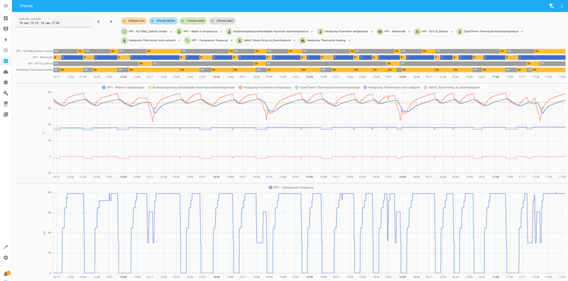

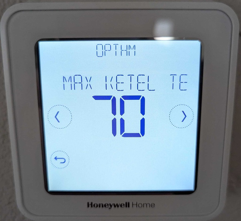

Flesym schreef op zondag 19 januari 2025 @ 11:21:
Nou, het is meer een grens waar hij niet overheen gaat. In de screenshot zie je dat duidelijk waarbij in de nacht (werd iets kouder) de contrlSetpoint uit mijn thermostaat wel omhoog gaat en de Quatt dit wel volgt maar niet er overheen gaat.
Dit suggereert inderdaad zoals @TeslaNerd ook aangaf dat controlsetpoint bij kamertemp-regeling een andere werking/functie heeft dan bij watertemp-regeling. De omschrijving van controlsetpoint is dus niet correct.
NH, vrijstaand huis 70m2 bg vvw/40m2 boven radiatoren, Gas 2023:1500m3, 2024:200m3, Quatt 4kw, TS:DIY-Arduino, 6400 Wp panelen/SolarEdge.

Flesym schreef op zondag 19 januari 2025 @ 11:36:
De stooklijn bepaalt eenvoudig het snijpunt tussen buitentemperatuur en (gewenste? Max?) WaterOut en houdt inderdaad geen rekening met andere warmte bronnen (koude bronnen corrigeert de CIC zelf). Maar de stooklijn in mijn thermostaat kan ik al dan niet geautomatiseerd hoger en lager zetten omdat de CIC op Thermostat Control Setpoint reageert mijn kan ik volgens mij dus het stookgedrag beïnvloeden bij op laten we zeggen "gevoelstemperatuur" (mist, wind, zo'n, enz.)
Ik snap denk ik wel wat je bedoelt. Er is alleen altijd iets dat leidend is, waarbij de rest gevolg van de oorzaak is. Je kan elke regeling 'foppen' middels automations of hardwire aanpassingen, maar de regeling (CIC) acteert nog steeds zoals het geprogrammeerd is.
M.a.w. het kan heel goed dat je opensource OT thermostaat met ingestelde stooklijn voor jouw keurig zijn werk doet, maar dan zit je nog steeds aan de CIC te trekken en duwen. Dat is wat ik er mee bedoel iig.
Als ik zo de soms enorm uiteenlopende resultaten lees met de ene thermostaat vs de andere en andersom dan krijg je dergelijke resultaten als in jouw experiment met de thermostaat settings. De ene is helemaal ruk, en de andere is de heilige graal. (in dat huis(houden) )

  • TeslaNerd
  • Registratie: Maart 2020
  • Laatst online: 17-10 12:17
Freeckje schreef op zondag 19 januari 2025 @ 11:35:
Goed dat je dat vraagt. Ik bestuur u op watertemperatuur. Echter de vraag is of dit een verschil uitmaakt hoe de CiC met het controlsetpoint omgaat. We weten dat niet echt. Die vraag staat nog steeds open bij Quatt (en met mij meerdere forumleden :) ). Nog steeds geen antwoord.
Echter de achterliggende vraag was waarom de cv-ketel niet bijspringt als de wp het niet alleen redt. Daartoe gaf @harv en nog iemand :) , de suggestie om controlsetpoint een schop omhoog te geven. In die geest suggereerde @Flesym om de stooklijn van de TS aan te passen, ik stelde voor, als de TS het toestaat, de I-factor van de PID-regeling te activeren/hoger in te stellen.
Als de CiC regelt met besturing op watertemperatuur dan is mijn ervaring dat de CiC wel gebruik maakt van het controlsetpoint.
Als de CiC zoals bij de meeste Quatts regelt met besturing op kamertemperatuur dan is regelmatig hier op het forum gedocumenteerd dat de CiC niets doet met het controlsetpoint.
120m2 bovenwoning met 6 radiatoren en vvw in de badkamer. Intergas HRE 36/30A met Honeywell Round Modulation en Quatt hybrid op het dak van de dakkapel

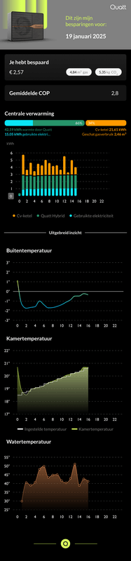

  • Flesym
  • Registratie: April 2023

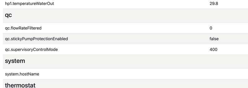

TeslaNerd schreef op zondag 19 januari 2025 @ 11:46:
Nou, dat laatste is volgens mijn constatering dus niet (meer?) zo of Quatt heeft mij zonder mijn weten omgezet. Maar ik zie nog steeds de kamertemperatuur onder in het Quatt scherm.
Afbeeldingslocatie: https://tweakers.net/i/NI5rsfucUcjAFPoEWjxrPfc_9kU=/800x/filters:strip_icc():strip_exif()/f/image/z2SDyCi1CouC7pzqtz3znyMV.jpg?f=fotoalbum_large
Huis: 125 jaar oud, redelijk geisoleerd. Verwarming: hybrid Quatt met E-CV en radiatoren. Warm water: Ariston WPB. Elektra: 5,4kWp ZP + Marstek V.2 accu

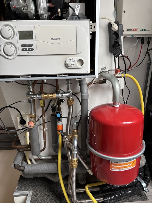

  • Gerardwaz
  • Registratie: Oktober 2020
  • Laatst online: 23:26
DVL14 schreef op zondag 19 januari 2025 @ 10:01:
Sinds de installatie van de Quatt ervaar ik voortdurend problemen. Mijn cv-ketel (Vaillant) valt steeds in storing en geeft een F75-melding. De pomp van de ketel is inmiddels vervangen, en er zijn al twee keer Slowaakse monteurs langs geweest, maar zij hebben het probleem niet kunnen oplossen. Sterker nog, afgelopen woensdag is er opnieuw een monteur geweest, en sindsdien is de situatie alleen maar verslechterd. Waar de storing voorheen sporadisch was en tijdelijk verholpen kon worden door de ketel uit- en aan te zetten, werkt dat nu niet meer. Het resultaat: geen warm water om te douchen en geen cv die bijspringt om te verwarmen.
Ik probeer al drie dagen contact te krijgen met de storingsdienst. Elke keer beloven ze dat ze het doorgeven aan een monteur, maar ik krijg geen terugkoppeling. Ik word niet op de hoogte gehouden en moet zelf steeds opnieuw bellen, zonder enig resultaat. De storingsdienst fungeert slechts als doorgeefluik en biedt geen daadwerkelijke hulp.
Mijn cv-ketel heeft de afgelopen 12 jaar probleemloos gewerkt en is altijd goed onderhouden. Maar op de dag dat de Quatt werd geïnstalleerd, begonnen de problemen. De Slowaakse monteurs lijken onvoldoende kennis te hebben van cv-installaties en zijn, naar mijn mening, niet gecertificeerd om hieraan te werken. Mijn eigen cv-installateur heeft de pomp vervangen, maar begrijpt het Quatt-systeem niet en zegt dat Quatt zelf dit moet oplossen.
Ik heb inmiddels spijt dat ik voor Quatt heb gekozen in plaats van een ander hybride systeem. Het lijkt erop dat Quatt zich heeft verkeken op de hoeveelheid werk en te veel installaties heeft uitgevoerd, waardoor de nazorg ernstig tekortschiet. Ik zit nu al 1,5 maand met een slecht functionerend systeem, en dat midden in de koudste periode van het jaar.
Hebben ze de pompsnelheid omlaag gezet? Zo ja verhoog deze weer.

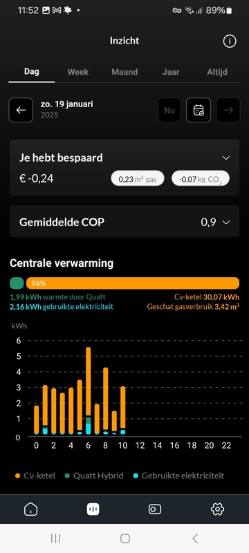

  • Wasp
  • Laatst online: 17-10 14:41

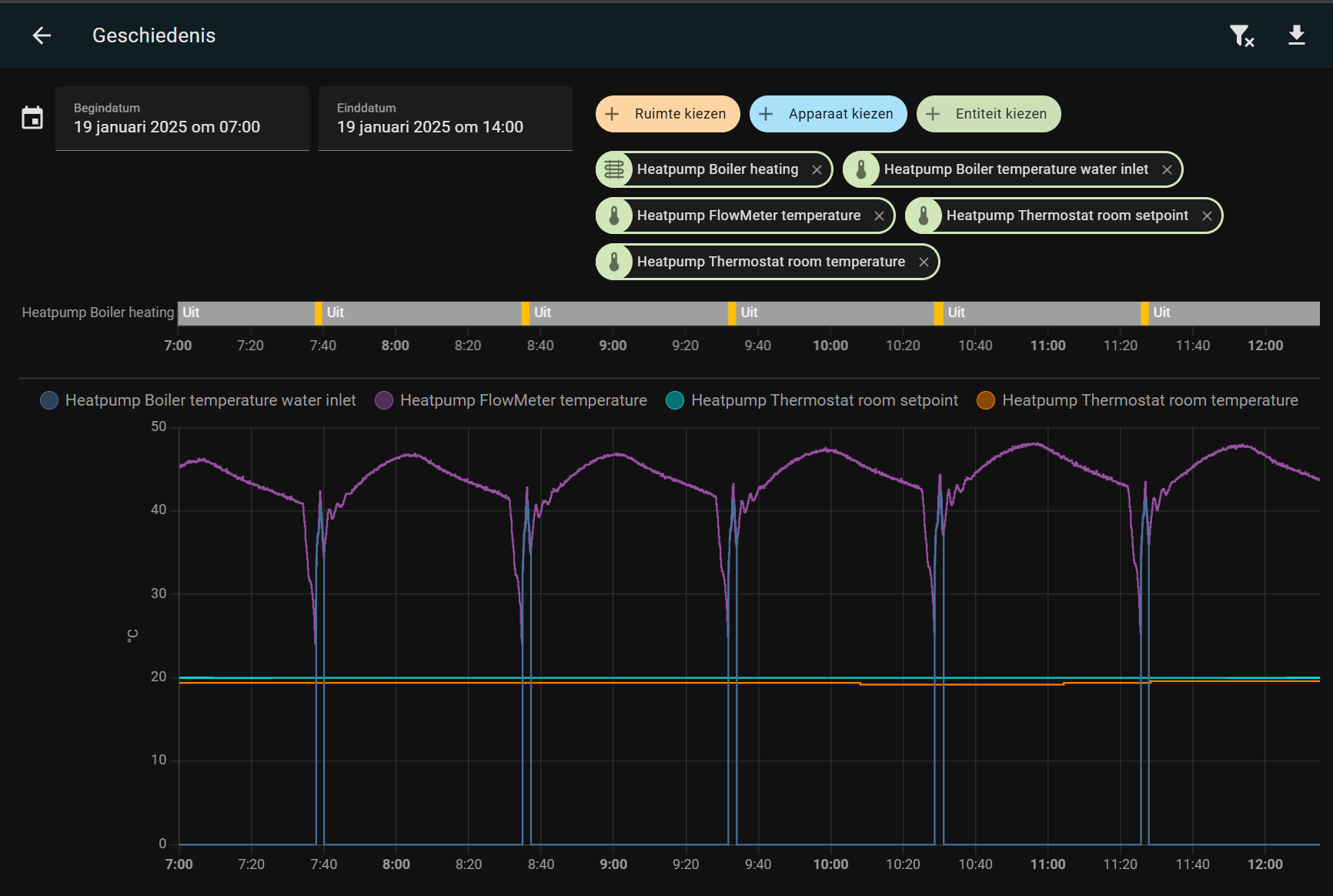

Eerste vriesdag met de Quatt.. ik snap even niet waarom de CV niet gaat bijspringen. De Single Quatt lijkt het nét niet aan te kunnen, en dat is prima. Maar behalve de uurlijkse defrosts doet de CV niets... klopt dit wel??
Lijkt wel een beetje op wat @stanman23 meldde, alleen snap ik niet helemaal hoe hij het probleem heeft opgelost voor hem. Ik kan aan de drukregelaar draaien, tijdelijk op laagste punt zetten (0.1), totdat de CV gaat stromen en dan weer op originele stand (+/- 0.2?)

Wasp schreef op zondag 19 januari 2025 @ 12:20:

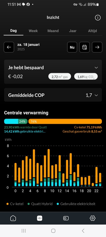

0.11M3 gas is toch geen bijspringen, dat is gewoon een geschat verbruik van defrosts toch.
Hier gisteren 0.43M3, dat is alleen maar voor defrosts. Watertemp is niet boven de 32c uit geweest gisteren met de temp op 20c. Maar geen nachtverlaging even ivm. de kou buiten.
Afbeeldingslocatie: https://tweakers.net/i/6VEppqbnv4a3h05596nfan3LcXQ=/x800/filters:strip_exif()/f/image/VfFasNYEG3Lz538qFB4VqoP9.png?f=fotoalbum_large

  • Toby-Wan
  • Registratie: Augustus 2018
  • Laatst online: 22:06
paQ schreef op zondag 19 januari 2025 @ 12:22:
100% zeker weten
Alle grote merken doen het zo, omdat......... het werkt! 8)7
Klopt, maar alle grote merken stellen hun thermostaat wel als vereiste.
Dat is voor de regeling volgens mij de grootste fout die Quatt gemaakt heeft: het niet willen toespitsen op 1 of beperkt aantal thermostaten en daar een goede regeling op bouwen.. nee in plaats daarvan zoveel mogelijk totaal verschillende thermostaten ondersteunen en vervolgens opgescheept zitten met een suboptimale regeling.
Simpelweg een kwestie van "Jack of all trades, but master of none"
WP: Quatt Mono (v1) + 3kW BUH (DIY) & OpenQuatt, SWW: E-boiler 250L & PV sturing, gasloos okt'25, PV: 6040 Wp (SE3000H/IQ8/APsystems), Indevolt SolidFlex 3000AC (5.4kWh)

netappie schreef op zondag 19 januari 2025 @ 11:10:
https://www.foutcodes.net...aak/vaillant/foutcode/f75
Stuur even een foto van de CV ketel en het leidingwerk inclusief expansievat.
Hier wat foto’s van mijn systeem:
Afbeeldingslocatie: https://tweakers.net/i/t66poOf15_9Q5x6x6_7-IvLrHkg=/x800/filters:strip_icc():strip_exif()/f/image/gMFxJqn6zPQVxy67haoGQDI0.jpg?f=fotoalbum_large
Afbeeldingslocatie: https://tweakers.net/i/tJ0hlkHdth_AoAF_dHJ-4h9rhcs=/x800/filters:strip_icc():strip_exif()/f/image/29CDqNtNsthJjHxjUYHYlp3c.jpg?f=fotoalbum_large
Afbeeldingslocatie: https://tweakers.net/i/NxnsgveAU_VAF74Hih0JxnM9m2I=/x800/filters:strip_icc():strip_exif()/f/image/y6URn5TYHX25AyG6Y51OS4ya.jpg?f=fotoalbum_large
Afbeeldingslocatie: https://tweakers.net/i/TZKyr1AT-xeKKvrzjVPMHQ-aWnE=/x800/filters:strip_icc():strip_exif()/f/image/r5IZx0VsArtyhr4nc6x7p6qr.jpg?f=fotoalbum_large

netappie schreef op zondag 19 januari 2025 @ 11:05:
Volgens de app screenshot ben je nog steeds aan het besparen onder de 0 graden.
Zelfs met het gasverbruik dat over blijft kom je waarschijnlijk niet duurder uit dan nu 9 m3 inkopen en de vraag is natuurlijk of je een vergelijkbaar comfort had.
Maar die besparingen die de app aangeeft die vergelijkt het met een situatie dat ik 24/7 de cv aan heb op 19,5 graden. En dat was nooit zo. Elke nacht stond de cv op 16 en als ik dezelfde dag moet werken stond die zo 17 uur totaal op 16 graden.
Overigens heb ik nu een elektriciteitstarief van 0.11 kWh ingevuld omdat ik nog een terugleververgoeding heb, maar dat gaat ook verdwijnen.
Kwa comfort ben ik er niks op vooruit gegaan, maar daar was het me ook niet om te doen.
‘s nachts en overdag (als ik weg was) heb ik geen comfort nodig en met gas was het hier zo warm indien nodig.

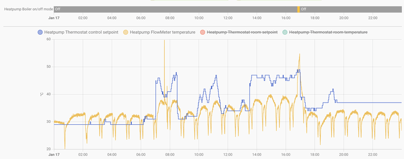

  • SBL
  • Registratie: November 2022
  • Laatst online: 24-07 01:01
SBL
Freeckje schreef op zondag 19 januari 2025 @ 09:50:
Ik had het over de stooklijn van de CiC, niet die van de thermostaat.
Verder constateer ik dat het controlSetpoint maar matig gevolgd wordt door de CiC, bij mij althans een afwijking van 3 graden! Vandaar dat ik pleit voor die aanpassing van de I-factor van de PID-regelaar van de TS (zie mijn eerdere post) zodat de instelfout en dus de kamertemperatuur automatisch gecorrigeerd wordt, en de cv dan na verloop van tijd bijspringt omdat het controlSetpoint continue wordt verhoogd.
Maar ben benieuwd naar jouw testresultaat.
Thermostat.controlsetpoint? Volgens mij doet CiC er niets mee, niet voor Quatt en niet voor ketel (opentherm aangesloten, Remeha).
In afbeelding zie je natuurlijk wel enige correlatie (als er groot verschil is tussen roomsetpoint en roomtemp vinden thermostaat en CiC allebei dat er hard gewerkt moet worden).
Afbeeldingslocatie: https://tweakers.net/i/X_g_A41HZrZ-xFj8RavAPIz4JxA=/fit-in/4000x4000/filters:no_upscale():strip_exif()/f/image/7aCtPPHG8OBApvO8KLEEO77U.png?f=user_large
Ben benieuwd naar andere analyses.
edit: Y-as label is oud, moet zijn temp bij flowmeter onder CVketel

Afbeeldingslocatie: https://tweakers.net/i/g0Pzlb9G5Pl5ju0FoWd5FEJULTk=/800x/filters:strip_exif()/f/image/XOkn9CbZujKcYBhNNEewdtTm.png?f=fotoalbum_large
qc.supervisorycontrolmode staat op 400: Dat is een commissioning mode als ik het goed begrijp. Kijkt er iemand van Quatt mee?

  • AlfredPteD
  • Registratie: Juli 2024
  • Laatst online: 30-09 08:35
Marco_q schreef op zondag 19 januari 2025 @ 13:18:
Ik mag hopen dat ze daar geen tijd voor vrij maken. Waarschijnlijk een update van je CiC.

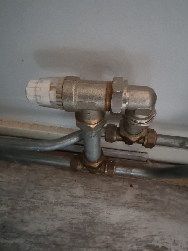

Beste Tweakers,
Ik hoop dat jullie mij kunnen helpen, ik heb 4 dagen geleden een Quatt Hybrid Duo laten installeren en sindsdien zit ik met een ellendige situatie. Radiatoren gaan spontaan enorme herrie maken (tikken/brommen). Dit is zo erg, dt ik s'nachts meerdere malen uit bed moet om het te verhelpen. Ik heb een overdruk ventiel (gegoogled) dat lekt en als ik in de Quatt app kijk heb ik nauwelijks rendment of zelfs negatief en gebruik ik meer gas dan voorheen. Daarnaast is de Quatt service in eerste instantie zeer tegen gevallen.
[Video: https://photos.app.goo.gl/Rdo5cNkdeCoHSQsa6]
Afbeeldingslocatie: https://tweakers.net/i/evTLU8fSTZDCdhWIj8Vj9zz-dHw=/x800/filters:strip_icc():strip_exif()/f/image/roVCzbFZtZyY8Yfqe2DVgjic.jpg?f=fotoalbum_large
Afbeeldingslocatie: https://tweakers.net/i/YJ2KmoSAXZGjdKfI31MfSVomP54=/x800/filters:strip_icc():strip_exif()/f/image/T8azZxFXDW1CNXp2gbiEsKMo.jpg?f=fotoalbum_large
Ik zal hieronder het hele verhaal vertellen en mijn situatie schetsen. Daarna heb ik een aantal vragen hierover.
Mijn situatie voor de installatie van de Quatt:
Ik heb een Intergas Extreme CV ketel die aangestuurd word door EvoHome(Wifi) van Honeywell. Ik heb in totaal 11 zones. Beneden 2 zones met vloerverwarming (HCE80), alle andere zones gebruiken radiatoren (HR80). Deze situatie draait al meer dan 10 jaar zonder problemen. In Oktober is de CV ketel vernieuwd. Daarna heeft ook alles gewoon gewerkt. Daarnaast gebruik ik beneden een airco en een houtkachel als bijverwarming. Gasverbruik in 2024 was 1500 m2.
Offerte
Omdat de meeste zones nog op basis van CV werkte en ik niet in het hele huis airco's wilde hangen heb ik een Warmte Pomp van Quatt aangeschaft. Op basis van de bovenstaande situatie gaf Quatt aan dat ik 83% op mijn gasgebruik kan besparen. De combinatie met EvoHome was geen probleem. Voorwaarde was dat ik de temperaturen constant hield in alle ruimtes met max 2 graden temperatuur verschil
Installatie
4 dagen geleden was het zover en werd de pomp geïnstalleerd. De installatie verliep vlot. De oplevering bestond uit de medling dat ik de app moest installeren en de tarieven moest instellen (Wat ik heb gedaan 0,25 electra en 1,32 gas). En dat ik kon kiezen voor optimaal besparen. Er is verder niet naar de thermostaat gekeken. Op mijn vraag of ze nog instellingen van de ketel hadden aangepast werd geantwoord dat dat het geval was. Ze wisten echter niet wat. Kregen de opdracht om bepaalde toets combinaties te volgen, maar geen uitleg waarvoor (Dit verbaasde mij). Maar ok warmtepomp opgeleverd. De eerste indicaties qua rendement waren al niet goed. Dit werd door de monteurs afgedaan dat dit normaal was bij het opstarten van het systeem en dat dit goed zou komen.
Problemen
De volgende morgen werden mijn vrouw wakker van de tikken van de radiator. Ik was reeds naar mijn werk. Ze kon het oplossen door de radiator op dat moment te sluiten. Ik gaf aan dat ik in de avond ernaar zou kijken (mijn eerste gevoel was dat het misschien lucht of waterdruk was). Midden op de dag belde ze nogmaals dat het ook nat was onder de ketel. Er was op dat moment echter niet te zien waar het vandaan kwam.
In de avond heb ik gekeken of er lucht in het systeem zat. Dit was niet het geval. Daarna raakte ik licht het overdruk ventiel aan hier begon toen het water uit te spuiten. Ik moest er direct een emmer onder houden. De knop bovenop leek vrij los te zitten en kon niet gewoon open/dicht draaien. Na een minuut of wat pielen leek het water te stoppen, maar kwam er af en toe nog een aantal druppels uit. Op basis hiervan heb ik nog wat water afgetapt en de druk verlaagt naar 1.9 bar (Ik had gegoogeld dat dit een drukventiel was en dacht dat een lagere druk zou helpen.).
De 2e nacht moesten wij meermalen uit bed om radiatoren van stand te verzetten omdat deze lawaai stonden te maken.
Quatt service
De volgende dag heb ik direct met Quatt gebeld om dit te melden. Ik belde naar het service nummer en vond het feit dat ik meerdere malen mijn bed uit moest en de net nieuwe installatie reden genoed om het spoednummer te gebruiken. Hier werd ik in eerste instantie doorverbonden naar de voicemail van naar ik denk een standby medewerker (De voicemail was heel persoonlijk en leek niet te horen bij Quatt, wat mij betreft al; niet heel professioneel overkwam). Wel ingesproken maar geen snelle reactie. Een uur later heb ik nogmaals gebeld en toen kreeg ik een dame aan de lijn. Zij heeft het probleem genoteerd en zou zorgen dat er op werd geacteerd. Na 4 uur wachten en nog niet te hebben vernomen weer gebeld aangezien ik niet het hele weekeinde met gebroken nachten wilde zitten. Daarop kreeg ik een reactie via mail met meerdere vragen. Deze heb ik beantwoord en weer terug gestuurd.
Op basis van mijn antwoorden werd daarna aangegeven dat het tikken werd veroorzaakt door onvoldoende waterflow. En dat ik radiatoren open moest zetten. Ze wilde het hiermee afdoen. Maar open zetten met evohome betekent waarmte vragen en daarmee zou het een sauna worden. Ik was met stomheid geslagen dat met een nieuwe oplevering zo werd omgegaan en zit dus nu met een probleem. Ik heb daarna aangegeven dat ik daar niet akkoord mee ben. Later kreeg ik een mailtje waarin ik kan aangeven wanneer ik niet thuis was. En dat er een monteur zal worden gepland om er naar te kijken. (Maar hierna geen bevestiging gehad van een geplande afspraak).
Hebben jullie soortgelijke ervaring met de service van Quatt? Ze hebben bij mij nu al een gevoel gecreëerd dat ik spijt heb van mijn keuze.
Ik weet dus nog niet wanneer er een monteur komt en of hij het probleem kan verhelpen, maar zou graag wat meer beslagen ten ijs komen.
Reden tikkende radiatoren?
Wat denken jullie dat hier aan de hand is? Met alleen de CV ketel heb ik het issue van de tikkende radiatoren nooit gehad. Ik heb aan 2 zijden van het huis de centrale buizen lopen die naar de radiatoren gaan. Het tikken lijk zich alleen aan de rechterzijde van het huis voor te doen.
Er is een bypass aanwezig. Ik weet niet precies hoe die werkt. Zie foto Afbeeldingslocatie: https://tweakers.net/i/CtB9ElTWL0pu8NBpjeMgbjQ7M_E=/x800/filters:strip_icc():strip_exif()/f/image/2iTiHvvCmN45YACTGAaCbCeY.jpg?f=fotoalbum_large
Zou die misschien stuk zijn? Als ik tijdens het tikken controleer lijk deze niet open te staan. Ik heb de instelling op 0.5 gezet de hoogste waarde maar dat lijkt geen verbetering (Hij stond op 0,3). Ik heb er aan gedraaid tijdens het tikken, maar geen enkele waarde had hier invloed.
Ik vermoed dat er veel meer pompdruk is met deze warmtepomp. Kan hier misschien nog iets getuned worden dat de pomp minder hard werkt?
Wat is de reden van het slechte rendement?
EvoHome?
Ik weet niet of het probleem met de radiatoren ook het rendement verstoord, wat denken jullie? Is de evohome met zoveel zones wel geschikt voor een warmtepomp? Wat is jullie reactie op de plaatjes van dit rendement?
Ik heb alle zones op een constante temperatuur gezet. Misschien dat de instellingen van de EvoHome nog uitmaken?
- Er zijn bv meerdere schakelmomenten per dag. Ze staan allemaal op dezelfde temperatuur. Triggert dit Evohome telkens en zou ik slechts 1 moment moeten instellen? Of haalt dat niet uit?
- Ik kan zgn slimme functies instellen in de EvoHome (komt neer op een slimme start en stop). Hier gaat de Evohome al eerder verwarmen (en naar mijn gevoel gelijdelijker) om de temperatuur op de gewenste resultaat te krijgen bij een schakelmoment. Als de temperatuur als constant word ingesteld lijkt dit echter minder relevant. Ik weet niet wat een slimme stop doet.
Ketel instelling?
De Quatt monteurs hebben dus een aantal instellingen veranderd in de ketel, maar konden niet aangeven wat. Zijn hier opties/instellingen die ik kan controleren?
Buffervat?
Op internet lees ik ook dat er vaak een buffervat word aangeraden in combinatie met een warmte pomp. Quatt raade dat echter niet aan. Wat denken jullie?; Beter wel of beter geen buffervat?
Samenvatting
Het is een heel verhaal zoals jullie hebben gelezen. Als jullie goede raad hebben dan hoor ik die graag. Hier nog een korte opsomming van de vragen:
- Wat is naar jullie idee de reden van het tikken? Waterflow zoals Quatt in eerste instantie denkt?
- Als het waterflow is, had Quatt dit niet moeten controleren?
- Wat is de reden van het slechte rendement? Hetzelfde?
- Kan het aan de EvoHome liggen? Het is de nieuwste versie die met Warmte pompen overweg moet kunnen en ook door Quatt is aangegeven als ok.
- Is het normaal dat het overdruk ventiel zo gevoelig is als je hem licht aanraakt?
- Kan het zijn dat ze een verkeerde instelling hebben gezet in de CV en/of de Warmtepomp?
- Is een buffervat wel/niet aan te raden?
- Andere punten die niet kloppen in mijn installatie?
Door de combinatie is het misschien een complex geheel geworden. Mochten jullie een adviseur kennen die hier echt verstand van heeft houd ik mij aanbevolen!
Alvast bedankt dat je de moeite neemt om te reageren!

Als je op trustpilot kijkt bij grofweg de laatste paar pagina's gesorteerd op nieuw > oud, is dit wel een beetje de modus operandi lijkt het.
Maar goed. Het lijkt idd druk-gerelateerd. Wat is je systeemdruk? (Manometer op of bij de CV ketel)

  • Mickel moen
  • Registratie: November 2016
  • Laatst online: 18:44
Mickel moen
mickelmoen.nl
michelbal schreef op zondag 19 januari 2025 @ 13:48:
Beste Tweakers,
[Video]
Offerte
Installatie
Problemen
Quatt service
Er is een bypass aanwezig. Ik weet niet precies hoe die werkt. Zie foto [Afbeelding]
EvoHome?
Ketel instelling?
Buffervat?
Samenvatting

1. Inderdaad alle radiatoren helemaal open. Nu ken ik evohome niet, maar ik zou eerst alle thermostaatknoppen op alle radiatoren eraf halen.
2. Zet de thermostaat op een constante temperatuur.
3. Ga nu volgen wat er gebeurt. Neem daar ruim de tijd voor. Verdiep je in de materie. Tik hierboven in de zoekbalk evohome in en lees alles daarvan.
4. Verlaat CV-denken en ga naar Warmtepomp-denken. Dus in eerste instantie niet meer in zones denken. Verdiep je in waterzijdig inregelen.
5. Ga daarna het eerste wat in comfort speelt finetunen. En zo verder. Neem daar een jaar voor.

Ik zou als eerste checken of *al* je leidingen genoeg diameter hebben voor het hogere volume van een warmtepomp. Ook even checken of er ergens iets wordt afgekneld, of er rare bochten in je leidingwerk zitten. Heb je misschien ventielen op je radiatoren die de boel afknellen?
  • pietjm
  • Registratie: April 2020
  • Laatst online: 22:38
Gerardwaz schreef op zaterdag 18 januari 2025 @ 22:50:
En contol setpoint nog op 38?
Was 49. Ook die snapte ik niet. Eigenlijk voor het eerst in 2 jaar dat hij wat vreemd doet.

  • Erik1805
  • Laatst online: 21:41
Gaat lekker met die mist en kou 🙈
Afbeeldingslocatie: https://tweakers.net/i/MNZci75ufNqa6DbdGWk2AZFCpLY=/x800/filters:strip_exif()/f/image/xQ8ol2En1dEdM71UkrRSEpPS.png?f=fotoalbum_large
EvoHome?
Ketel instelling?
Buffervat?
Samenvatting
11 zones en een warmtepomp die een flow van 800 liter probeert te halen is m.i. vragen om ellende. Gewoon alles open zetten zodat er overal flow is, incl vloeren. Daarna kijken wat je kunt knijpen / dichtzetten (waterzijdig inregelen bij voorkeur) zonder dat er opnieuw problemen ontstaan.

@michelbal Maak ook eens een copy van de json van de Quatt
In je browser gaan naar: http://<ip_quatt>:8080/
Uiteraard <ip_quatt> even vervangen door het IP-adress van je Quatt ;)

Wat zie jij eigenlijk als max keteltemperatuur op de T6?
@kwetterpletter Ben ook wel benieuwd wat jouw T6 aangeeft.
Te vinden in het 'advanced menu' en vervolgens naar OpenTherm gaan en dan Max Ketel temp
Afbeeldingslocatie: https://tweakers.net/i/0-899apNQ_itylRfxSIgrmWwxDk=/800x/filters:strip_exif()/f/image/PYYG1npWx4BGeRUVHGP3hz1g.png?f=fotoalbum_large
Afbeeldingslocatie: https://tweakers.net/i/NOTGLg2UYtKelYvL8gH7QMgPdQs=/800x/filters:strip_icc():strip_exif()/f/image/SGx5V3zSPcUcOwydWe4a1uUf.jpg?f=fotoalbum_large
Klinkt als teveel flow inderdaad. Ik zou, net als Quatt, adviseren meer radiatoren open te zetten.
Ik weet niet of het moet. Maar ik had je kunnen vertellen dat Quatt eigenlijk alleen wat generiek advies geeft en vervolgens dat ding neerzet of ophangt en in bedrijf stelt.
Je hebt 11 zones, die allemaal onafhankelijk van elkaar warmte (kunnen) vragen. Ik weet niet precies hoe het werkt, maar het lijkt erop dat als er een paar zones warmte vragen, de CiC dit omzet naar een groot tekort en gelijk maar de CV-ketel bijschakelt.
EvoHome gaat gewoon niet werken met Quatt zoals het werkt met een CV-ketel. Misschien met twee zones, maar zeker niet met 11.
Geen idee.
Nee, EvoHome en Quatt werkt beperkt samen. Niet met 11 zones, misschien met twee.
Als je systeeminhoud groot genoeg, meer dan 40 L, dan voegt een buffervat niks toe.
Van alle zones 1 maken en alles waterzijdig inregelen. En dan verder kijken. En je verwarmt niet meer echt met een CV-ketel als het goed is. Dus ik zou verder geen nachtverlaging adviseren (altijd 1 temperatuur) en als je huis een beetje fatsoenlijk geisoleerd is, alle kamers in de schil verwarmen. Zie YouTube: Why NOT to ZONE Heat Pumps! or boilers.. (SURPRISING RESULTS!!)

Afbeeldingslocatie: https://tweakers.net/i/kfSNab-QyegTO_RsdutSEz-A3iw=/800x/filters:strip_exif()/f/image/ilyocoNOpznvVtDxuzxfDagf.png?f=fotoalbum_large
  • m10tech
  • Registratie: April 2024
  • Laatst online: 14-10 18:27
Misschien een integrator.
Voor ik je plaatje ga analyseren? Is dit 100% gedrag van je T6, zonder manipulaties??
160m2 hoekh Utrecht,bj2000,VaillantKetelOT,eigen thermostaat gebouwd,Quatt202406 op platdak,onder VVW@20°C,boven@20/19.5°C 6m T11+4m convector+VVW badk,stooklijn 7k3W/15°C,3600Wp EPv
  • jj85
  • Laatst online: 22:36
m10tech schreef op zondag 19 januari 2025 @ 16:06:
Correct, die blauw lijn spuugt de T6 uit
  • m10tech
Lastig speculeren zonder extra gemeten aspecten.
En hoe verklaar je de bijna instantane invloed van de piek om 17:00 op de CSP?
En de vlakke lijn na 19:30?
Beste Tweakers,
[Video]
Offerte
Installatie
Problemen
Quatt service
EvoHome?
Ketel instelling?
Buffervat?
Samenvatting

jj85 schreef op zondag 19 januari 2025 @ 15:06:
Die staat op 60.

Sorry, iets te weinig in screenshot opgenomen.
DIe hoge piek is de CV die aanspringt.
Vlakke lijn in de avond: kinderen naar bed, gordijnen dicht, geen deuren die open blijven staan etc ;)
Afbeeldingslocatie: https://tweakers.net/i/N7mh6kcO8fH6wtZgvWR1NkURL_Y=/800x/filters:strip_exif()/f/image/d6T7Od9jWqLE0MptHwhtFc6o.png?f=fotoalbum_large
Afbeeldingslocatie: https://tweakers.net/i/0whAQo6FRWyoabqdAA3VmKyG4qs=/800x/filters:strip_exif()/f/image/ChRA5LHsCFavQ1MrkkQ4R4Uo.png?f=fotoalbum_large

jj85 schreef op zondag 19 januari 2025 @ 15:49:
(tbv van de kennisdeling hier)
Wat heb je waar 10 grC hoger gezet? ;)
Met de gedachte niet te veel kapiteins op het schip, heb ik de maximale aanvoer temperatuur in de Tado-app op GEEN staan.
Nefit Ecomline ketel als volgt, zoals je ook in mijn hantekening kunt lezen. Vermogen 3 = 9,8kW en Max watertemperatuur 4 = ± 57°C
otFtControlSetpoint in Json schommelt op dit moment wat rond de 44°C
Afbeeldingslocatie: https://tweakers.net/i/HfcEQmwKaX5hWXBUUi-qkYPXE5o=/x800/filters:strip_exif()/f/image/RiD8kLaI8yXe06AXriKlzHBw.png?f=fotoalbum_large

jj85 schreef op zondag 19 januari 2025 @ 16:39:
Dit is gewoon wat uit mijn T6 komt.
Variatie komt uit openstaande deur en verhogen setpoint.
Aanvullende plaatje: jj85 in "Ervaringen met Quatt Deel 2"
Dat snap ik maar aan de hand van jouw plaatje denk ik dat de T6 op basis van een PID regeling werkt (maar kan het in de specs niet vinden) en ik het had over een stooklijn eventueel aangevuld met WAR regeling. Dat werkt verschillend dus bij eventuele vergelijkingen moeten we daar (ook) rekening mee houden.

@jj85 je plaatje van 17 januari komt wel ongelukkig uit.
Want de CV springt bij om 16:57 en de thermostaat gaat omlaag om 17:00
  • m10tech
een mogelijk alternatieve logica voor gas-uit:
Indien temperatureWaterOut > CSP - 2 kan de Quatt het verder alleen af...
Het patroon is overigens akelig identiek per cyclus...
In deze experimenten zijn alle manipulaties uit...
Maar mijn thermostaat logica is natuurlijk ook een vorm van manipulatie.
Concreet, de room setpoint loopt van 21.9 naar 21.3, de room temp van 20.2 naar 20.1.
de delta van @TeslaNerd gaat dus van 1.7 naar 1.2
Afbeeldingslocatie: https://tweakers.net/i/ROcA71FZBGZvE43221Dm0_cFhdc=/x800/filters:strip_exif()/f/image/wZ0VFhyXJsYGr8oPwgEYIk4f.png?f=fotoalbum_large

m10tech schreef op zondag 19 januari 2025 @ 17:12:
Laat de CiC ook de compressor in hetzelfde 15min aan, 15 uit ritme meedraaien?
Of is dat jouw eigen regeling met het thermostaat room setpoint plus een offset?
En hoe ziet jouw Tretour?

In meer detail:
Een defrost start met enige tijd de bodemplaatverwarming aan.
Dan gaat de 4wegklep om en de fan uit. De verdamper wordt nu warm en het ijs smelt.
De compressor werkt op de laagste frequentie dus je ziet een dip in de powerinput.
Dan gaat de 4wegklep weer terug en de fan start.
Het water wordt getest of het boven de 18 graden is, eerst door pompen van binnenwater, daarna gas erbij.
Als dat gelukt is gaat alles weer normaal verder.

TeslaNerd schreef op zondag 19 januari 2025 @ 17:34:
jouw deltaTroom2setpoint gaat dus van 1.7 naar 1.2
[EDIT] ook het origineel aangepast... daar zie je nu ook Tretour
de delta van @TeslaNerd gaat dus van 1.6 naar 1.2
Misschien kun jij die deltaTroom2setpoint er ook nog bijzetten. Ik denk dat die namelijk deze cyclus aanstuurt. Ik had eigenlijk verwacht dat als de cv in een cyclus moet lopen om de watertemperatuur nog wat hoger te krijgen dat de compressor dan continu kan blijven lopen op een vast compressorniveau.
Jouw CiC laat de compressor nu ook “slim?” pendelen.
Zoals in een eerdere post aangekaart bij @paQ en [@Stefannn ben ik ook al een paar dagen bezig mijn Quatt met de CiC-hack te laten pendelen tussen 10 minuten op compressorniveau 8 en een paar minuten uit om de bodemplaatverwarming uit te laten en de defrostintervallen te verlengen
  • m10tech
Ik doe 1 experiment per keer, anders weet ik niet meer wat ik leer. (dat allitereert mooi...)
En ik vind dat dit proces wordt aangedreven door de defrosts...

m10tech schreef op zondag 19 januari 2025 @ 18:14:
Ok, daar kan ik in meegaan maar ik zie dan naast de defrost-cyclus van ca 1 uur nog een 2e cyclus op de 15 min aan en 15 min uit op de cv activiteit.
Dat deed mij denken aan de 2 cycli op elkaar waar ik naar zit te kijken vanmiddag ;-)
Edit: ik zie nu dat dat bij @m10tech alleen is tussen 12:15 en 13:45. Vanaf 14u lijkt jouw CiC de cyclus van de cv te synchroniseren met de cyclus van de defrosts in de buitenunit
Afbeeldingslocatie: https://tweakers.net/i/zMrE3jdkCy3eK0fKxh4jp8U_jbU=/800x/filters:strip_exif()/f/image/3JT6A7TVHTGWTkOzFqHtEBLc.png?f=fotoalbum_large
