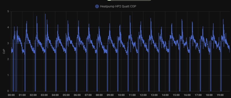

Dirkde schreef op zondag 19 januari 2025 @ 19:44:
Bij mij ziet mijn Quatt er precies hetzelfde uit als bij jou. Ook helemaal dicht bevroren. Ik weet niet of mijn warmtepomp het ook minder doet.
Dichtgevroren heeft zeker een negatief effect, daarom ook de defrosts.
COP gaat van 3,5 (net ontdooit) naar 2,5 (vlak voor defrost).

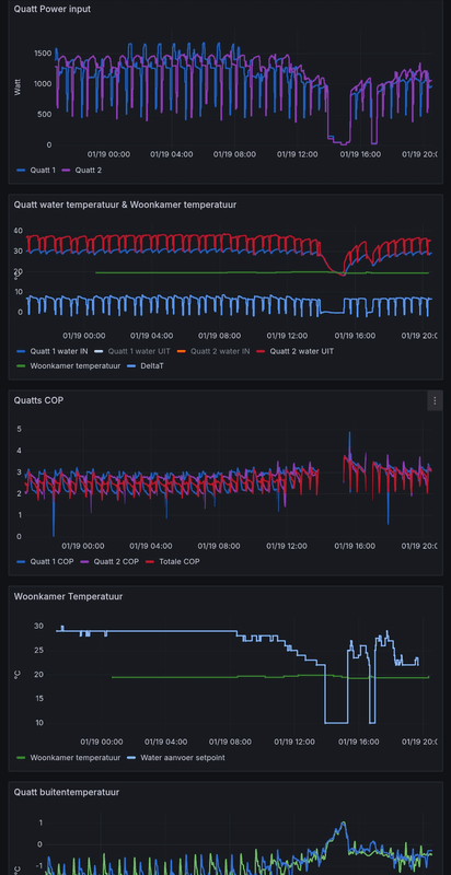

jj85 schreef op zondag 19 januari 2025 @ 15:06:
Wat zie jij eigenlijk als max keteltemperatuur op de T6?
@kwetterpletter Ben ook wel benieuwd wat jouw T6 aangeeft.
Te vinden in het 'advanced menu' en vervolgens naar OpenTherm gaan en dan Max Ketel temp
FYI:
Bij mij staat er ook 70 graden terwijl ik op de ketel zelf 55 graden heb staan.

jj85 schreef op zondag 19 januari 2025 @ 19:54:
Tweaker-tip: probeer jouw Quatt ook eens te laten pendelen met afwisselend zo hoog mogelijk vermogen met de thermostaat een halve tot anderhalve graad hoger dan normaal totdat de COP zakt en daarna 5-10 minuten de thermostaat 1 graad lager dan de normale stand en de Quatt uitschakelt zodat de watertemperatuur kan zakken en het ijs op de Quatt kan ontdooien voor de volgende pendel.
Als jij met pendelen gemiddeld hetzelfde vermogen kan bereiken als normaal zonder pendelen dan draait jouw Quatt met een hogere COP en met langere defrost intervallen.
NB zoals in de grafieken van @m10tech hieronder te zien laat Quatt de CiC ook pendelen als de cv moet bijspringen om de compressor te synchroniseren met het laten pendelen van de cv-ketel voor de juiste extra watertemperatuur

TeslaNerd schreef op zondag 19 januari 2025 @ 20:22:
Tweaker-tip: probeer jouw Quatt ook eens te laten pendelen met afwisselend zo hoog mogelijk vermogen met de thermostaat een halve tot anderhalve graad hoger dan normaal totdat de COP zakt en daarna 5-10 minuten de thermostaat 1 graad lager dan de normale stand zodat de watertemperatuur kan zakken en het ijs op de Quatt kan ontdooien voor de volgende pendel
Dat gaat niet werken. Het vriest buiten, dus er zal niks spontaan ontdooien ;)
En ben eerlijk gezegd momenteel uiterst tevreden hoe het draait.
[ Voor 5% gewijzigd door jj85 op 19-01-2025 20:30 ]
  • CPM
CPM
Ik doe maar wat, jij dan?
@m10tech
Roep maar wat je wilt weten.
Afbeeldingslocatie: https://tweakers.net/i/PnFH4DBHsz1NDW9eHPace07SO3s=/x800/filters:strip_exif()/f/image/X1JJgLDXpGoRQR0RCbP23x0A.png?f=fotoalbum_large

Hier maar eens geëxperimenteerd met een nachtverlaging naar 16 graden, zoals ik bij de CV ook altijd deed. Ik vond het verbuik veel te hoog voor warmte waar ik niks aan heb. (2 kuub gas en 14 kWh voor een nacht)
Nu even kijken of ik hem direct in de ochtend naar 19 graden zet of dit langzaam gedurende de dag op laat bouwen naar de avond toe.
Ik hoor iedereen en ook Quatt altijd zeggen dat je een contante temperatuur moet aanhouden en bij een eventuele nachtverlaging niet meer dan 1 graden. Wat is hier nou precies de reden van?
Ik heb de afgelopen 2 nachten vergeleken waarbij ik de eerste nacht geen nachtverlaging deed en bij de 2e nacht de thermostaat naar 16 graden heb gezet. Temperaturen waren gedurende de 2 nachten gemiddeld -2.
Ik laat nu de temperatuur langzaam opbouwen, maar ik durf nu al wel te zeggen dat dit zowel minder gas als elektriciteit kost.
Morgen even kijken wat er gebeurd als ik hem in de ochtend direct op 19 graden zet.
Afbeeldingslocatie: https://tweakers.net/i/BuKcY82btnBSeFwYBiCtHSq1ABw=/x800/filters:strip_exif()/f/image/dYvMdVrdshtJ7mU9Ak7SbME9.png?f=fotoalbum_large
Afbeeldingslocatie: https://tweakers.net/i/y6r6EWkOuJDc420Cv68uEKJF0yw=/x800/filters:strip_exif()/f/image/ziaIzSy3B3de2b0pWTel4VcC.png?f=fotoalbum_large

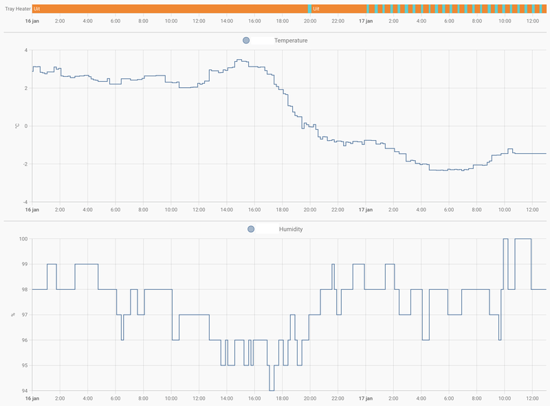

  • Wasp
  • Laatst online: 17-10 14:41
Mickel moen schreef op zondag 19 januari 2025 @ 12:34:
Ik weet niet waar je de soundslider op hebt staan. Als ik hier zo tussen de regels lees, krijg ik het idee, dat men zo weinig mogelijk hybride wil. Wellicht denkt de CIC dat in de stand Normal ook wel en stelt hij bijschakelen van de ketel zo lang mogelijk uit.
Ik heb hem op Silent staan. Werkt als een tierelier. Waarschijnlijk denkt de CIC ook, tja.... "Hallo, bij die stand moet er zeker gas bij, nou dan krijg je dat ook."
Vannacht de sound slider eens geprobeerd. Helaas geen verschil.
charrel schreef op zondag 19 januari 2025 @ 12:42:
0.11M3 gas is toch geen bijspringen, dat is gewoon een geschat verbruik van defrosts toch.
Dat is precies wat ik zei. ;) de Quatt springt alleen bij tijdens de defrosts, en dus niet ter ondersteuning van de verwarming.
Al met al vind ik dit vreemd gedrag. Heb ook maar een Quatt ticket ingeschoten.. Dit was vannacht mét sound slider aan.
Afbeeldingslocatie: https://tweakers.net/i/Yde9_EafzUWG5YDnXEPzwNYkqQk=/x800/filters:strip_icc():strip_exif()/f/image/eUVBpqGp8GC269Xny0jONOUp.jpg?f=fotoalbum_large

  • okijokii
  • Registratie: Oktober 2021
Dirkde schreef op maandag 20 januari 2025 @ 10:31:
Mooi dat je dit soort experimenten doet, maar voor mij nog niet een geslaagd experiment. Ik zie op 1 foto een temperatuur staan van 19 en 19.5 graden en bij de andere ben je van 16 naar 17 te verwarmen. Is voor nu nog appels met peren vergelijken denk ik. Probeer de temperatuur in huis ook op hetzelfde moment als op de andere foto eens op 19.5 te krijgen en dan kan je een beetje beginnen te vergelijken.
Wanneer je overdag niet thuis bent, zou het voor jou misschien kunnen werken, maar deze test zegt nog niets.
Wanneer ik mijn thermostaat niet op 20.5 zet, maar op 20, scheelt me dat ook al enorm. Alleen brengt dat niet het comfort wat we zoeken.
2-onder-1-kap 1990 | Enkele Quatt op garagedak | T6 | Intergas Xtreme 36 | vvw beganegrond en badkamer | radiatoren met speedcomforts begane grond en eerste verdieping | Zonnepanelen 3,3 MWh per jaar | HR++
  • SBL
  • Registratie: November 2022
  • Laatst online: 24-07 01:01
SBL
Je vergelijkt stoken tot 19-20 graden met stoken tot 16-17 graden en concludeert dat dit minder energie kost.
Ik ben het met die conclusie eens, maar je vergelijkt 2 appels met 1peer.
WP: Quatt 4,5kW hybride monoblock op garagedak, T6, radiatoren met 25gr Speedcomforts. PV: 15x 320Wp ZZO, PhonosolarMWT met SolarEdge optimizers en 5000H omvormer. EV: Polestar2 en Enyaq60, laadpunt Volt Time Source 2s
  • Dirkde
  • Registratie: Juli 2024
  • Laatst online: 15-10 19:48
okijokii schreef op maandag 20 januari 2025 @ 10:55:
Wanneer jij
Ik ben ook nog niet klaar met het experiment. Vandaag laat ik hem eerst geleidelijk weer naar 19 graden verwarmen. Morgen zet ik hem om 8 uur gelijk op 19 graden. Aan het einde van de dag kan ik dan wel bepalen of dit voor mij werkt. Al kan ik nu al wel inschatten dat dit het geval is.

Het is natuurlijk ook een onzin-reactie die @s020506 heeft gekregen.
Waarschijnlijk zit het bij de oudere megmeet PCB's ingebakken als vaste regeling, en in de latere niet / stuurbaar.
Maar een trayheater hoeft in wezen alleen maar aan tijdens, en net na een defrost <0. Want ook daarna kan hij weer uit.

Wordt de bodemplaatverwarming wel aangestuurd vanuit de CiC? Is er een modbus signaal zichtbaar?
Of zit dit ingebakken in de chinese besturing in de WP die ze hebben ingekocht en hebben ze er bij Quatt helemaal geen weet van?
  • paQ
  • Laatst online: 22:33
SBL schreef op maandag 20 januari 2025 @ 11:53:
Ik denk het laatste. (bij de vroege modellen)
Maar dat maakt niet uit, want het is de slimste warmtepomp van Europa.

Ja, het zit ingebakken in de chinese besturing in de WP die ze hebben ingekocht en Ja, iemand bij Quatt heeft er weet van:
Over de modbus geeft de buitenunit een signaal via bit nr 2 van register 2108 naar de CiC als de bodemplaatverwarming aan staat. In de CiC wordt als deze bit aan staat 150Watt opgeteld bij de power input die de CiC in de json laat zien.
Quatt weet het, wij weten het, en nu weet Quatt ook dat wij het weten
En dat is geen schrijfbaar register?
