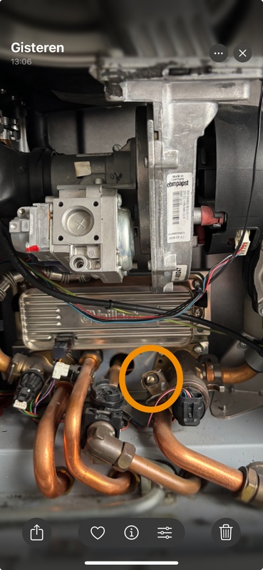

Korte update van mijn niet werkende installatie:
Ik had dus steeds een F75 foutmelding van mijn Vaillant CV ketel. Na meerdere keren/dagen de melding te hebben gegeven aan de storingsdienst kreeg ik Martijn aan de telefoon. Hij heeft zich verdiept in het probleem en de oplossing gevonden (hoop dat het blijft werken)
De quatt zorgde voor een verkeerde druk in de cv ketel (als ik het goed heb begrepen) en door schroefje (zie foto) dicht te draaien werkt het systeem nu wel 🙌 Ik ben een totale leek en ben erg blij met Martijn en dat hij zich hier in heeft verdiept. Eindelijk iemand die ook echt het probleem probeert op te lossen ipv alleen een melding te maken, en ook terugbelt de volgende dag.
Het probleem van quatt is dat zij weinig/geen cv kennis hebben en als er dus iets misgaat in de cv in combinatie met quatt er niet direct iemand is die dat kan oplossen.
Dank ook hier voor jullie hulp en suggesties! Afbeeldingslocatie: https://tweakers.net/i/wvR9rPtXFcpgK6qoZ4JQ48APJgs=/x800/filters:strip_icc():strip_exif()/f/image/jvy2PhrkMPfuaty0jcwGEaYB.jpg?f=fotoalbum_large

DVL14 schreef op maandag 20 januari 2025 @ 19:09:
Dank ook hier voor jullie hulp en suggesties! [Afbeelding]
zeg maar..... dit:
paQ in "Ervaringen met Quatt Deel 2"

Ja dank voor je bericht, dit had ik inderdaad gedaan. Echter kwam ik erachter (dom dom dom) dat in de meterkast de schakelaar eraf was. Mogelijk te maken met de laadpaal en de auto van mijn vrouw die je niet kan instellen op <16A laden. Ik ga dat ff in de gaten houden, maar valt dus buiten dit topic :) Hij doet het weer! Benieuwd wat hij gaat doen de komende dagen.

Ja 🙈 Had er aan gedraaid maar schroef zat behoorlijk vast. Ik kreeg er geen beweging in.
Ah!
Dat is de bypass cq overdukventiel!
Dat weet ik zeker want die heb ik een keer zelf vervangen bij mijn Vaillant ketel.
Dat is dan weer anders dan de bypass waar we het hier vaak over hebben want deze zit tussen in&output van de gasketel. Eigenlijk parallel en tegengesteld aan de keerklep die er onder gemonteerd wordt.
Mhh… ik heb je verhaal niet gevolgd maar ik kan me voorstellen dat als de quatt met zijn 800liter/uur veel druk maakt dat de gasketel het moeilijk vindt er een schepje bovenop te doen en de kortste route van out naar in via de bypass neemt als die te laag staat ingesteld.

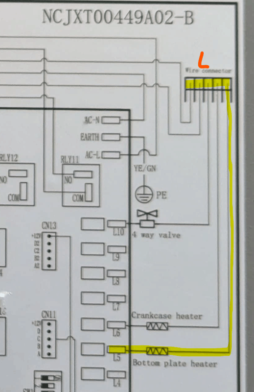

Mijn opvolging op de email over de bodemplaatverwarming:
Geen probleem dat het antwoord wat later is. Ik weet dat nieuwere modellen de bodemplaatverwarming alleen rond de defrost van de warmtepomp aan zetten. En dat ik een ouder model heb, en bij mij staat de bodemplaatverwarming veel meer aan.
Je zegt dat "als onze engineers mogelijkheden zien om ergens energie te besparen, hadden ze dit zeker gedaan." Betekent dit dat de schakeling van de bodemplaatverwarming voor mijn model niet aangepast kan worden?
En het antwoord:
Ik moet je helaas mededelen van wel. Als het energieverbruik omlaag had gekund, hadden de engineers dat wel gedaan. Dus dit geldt ook voor de bodemplaatverwarming.
Ik ben er niet van overtuigd dat deze man precies weet waar "de engineers" mee bezig zijn, maar ik accepteer maar dat mijn buitenunit minder zuinig is.

s020506 schreef op dinsdag 21 januari 2025 @ 12:40:
En het antwoord:
Haha, dat is inderdaad niet vereist voor de medewerkers van Quatt Support.
Ook leuk dat hij jouw vraag “dat het betekent dat de schakeling … niet aangepast kan worden?” beantwoord met
“Ik moet je helaas mededelen van wel”

Dus de nieuwere Megmeet PCB's gaan aan bij 0? (en blijven dan ook aan?)
Dat is al enkele graden lager, maar ze doen hetzelfde in wezen? (zij het naar beneden bijgesteld)

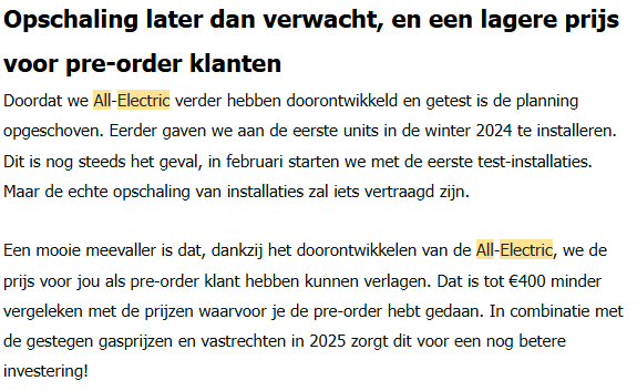

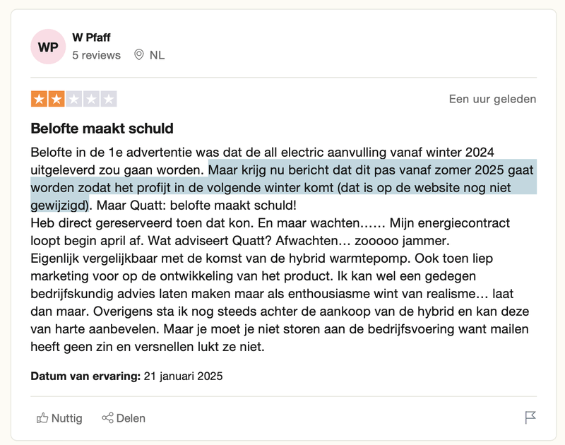

Ik lees overigens net een review van een AE pre-order dat ie bericht heeft gekregen dat AE is uitgesteld naar zomer 2025.
Over die chill blijft het ook angstvallig stil.
Dit was eind december de boodschap.

Op welke spanning werkt de bodemplaat verwarming?

Ehbrands schreef op dinsdag 21 januari 2025 @ 14:24:
Even multimeter op de PCB zetten bij de kabelcontacten, maar doorgaans 230V neem ik aan?
Bij 24V zit je dan al aan 6A.

paQ schreef op dinsdag 21 januari 2025 @ 13:44:
Tja heb de Chill ook in pre-order staan maar daar hoor je niets over.
Ik twijfel zelf enorm om nog een Quatt aan te schaffen. Wilde dat doen i.v.m. uograde naar AE maar dat doe ik sowieso niet. Dit i.v.m. het huidige service niveau van Quatt.
Dus het nut van een 2de heb ik niet echt.

paQ schreef op dinsdag 21 januari 2025 @ 14:27:
@Ehbrands
Moet wel 230V zijn
Zit op de AC L via een wire connector blokje
Afbeeldingslocatie: https://tweakers.net/i/R6VUzahJ_JCqmiwJ-M-rWemHV8M=/x800/filters:strip_exif()/f/image/KZP0RFBkJ6Maca3vdbegMFWI.png?f=fotoalbum_large
  • paQ
  • Laatst online: 22:33
Erik1805 schreef op dinsdag 21 januari 2025 @ 14:29:
Het doel van de pre-orders is met name zoveel mogelijk mensen weerhouden van het (toch) laten installeren van een AC. De mensen met een pre-order zijn eerder geneigd te wachten / aanschaf AC uit te stellen.

In de specs zou er toch ook een knik in de COP-grafiek bij +7 graden moeten zitten voor de bodemplaatverwarming?
Afbeeldingslocatie: https://tweakers.net/i/8NpPJbc5DuLVjk_8hovoSDlWaW8=/x800/filters:strip_icc():strip_exif()/f/image/iafS6mLgYvJNP87a7hrhhQRw.jpg?f=fotoalbum_large
120m2 bovenwoning met 6 radiatoren en vvw in de badkamer. Intergas HRE 36/30A met Honeywell Round Modulation en Quatt hybrid op het dak van de dakkapel

Het zijn juist de uren boven nul waar de bodemplaatverwarming voor de vogels aanstaat.
  • Friezin
  • Registratie: November 2023
TeslaNerd schreef op dinsdag 21 januari 2025 @ 14:50:
Tussen 0 en 7 dan.
Gaat aan bij 4 uit bij 7: reken ze!
ZO-Fryslân, vrijstaande villa (monument) bj.1909, enkelsteens, 200m2, 60m2 vvw/schuim, 12xradiator (2 met heatfan), T6: 21,5°C 24/7, 65×HR+(+), 2xQuatt (11-2023v1&9-2025v1.5), Nefit HR43, 10xSolarEdge, inductie, Quooker, weduwe, imker, klusser, 11 are
