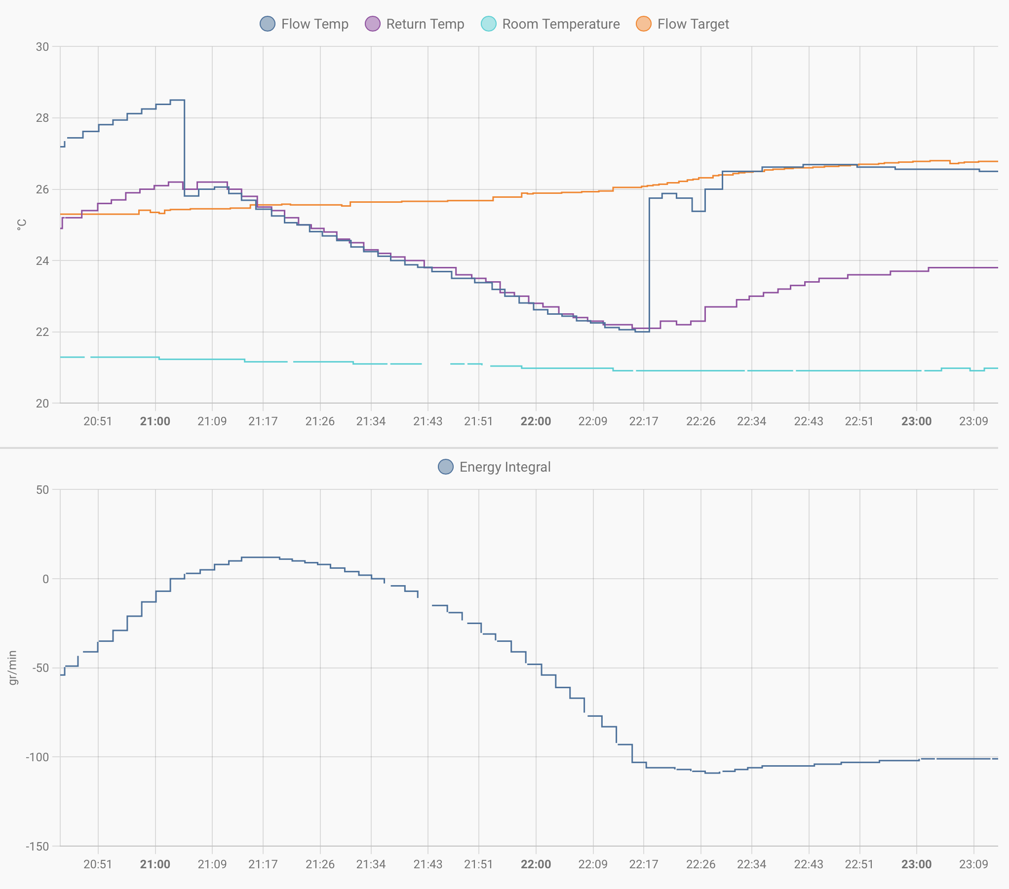

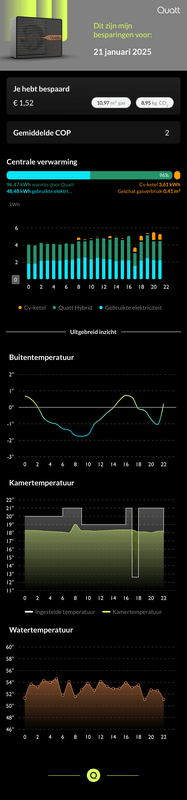

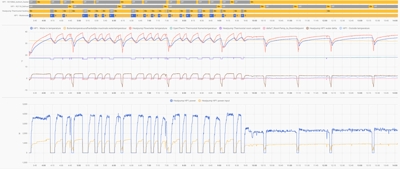

  • TeslaNerd
  • Registratie: Maart 2020
  • Laatst online: 17-10 12:17
Stefannn schreef op vrijdag 17 januari 2025 @ 01:20:
Ik bekeek je eerdere post nog eens en geloof dat ik het niet goed begreep.
Maar…
Volgens mij is “zo stabiel mogelijk op hetzelfde nivo draaien” het beste. Immers… in dat geval trek je het laagste vermogen. Daardoor de laagste temperatuurval bij zowel afgifte kant (radiator of vloerverwarming) en bron (de buiten unit). En met temperatuurval bedoel ik dan het warmteverschil over de luchtlaag tussen radiator/vloerverwarming versus de bulk van de kamer die op de ingestelde temperatuur moet staan, en buiten dus ook zoiets.
En om in bursts dezelfde energie te leveren zal je tijdens die bursts een hogere temperatuur moeten stoken.
Beide effecten leiden ertoe dat je energie levert met een lagere cop.
Dat zegt naar mijns inziens de theorie.
Jij zegt dat je in praktijk iets anders ervaart. Tja… ik geloof direct dat je dat ervaart. Maar vanuit de theorie kan ik dat niet verklaren. Dus ofwel ik zie iets over het hoofd met de theorie danwel je waarneming heeft een foutje.
Meer kan ik er zo niet van maken.
Afgelopen dagen waren ideaal om eens goed te tweaken met de nieuwe mogelijkheden iets aan te passen aan de besturing van de Quatt/CiC.
Ik heb nu een redelijk werkende pendelaar die ca 3-4 keer per uur pendelt (short cycle-t?) tussen de compressor op dubbel vermogen en de compressor uit maar wel de halve flow van de anti-freeze regeling.
Ik heb in HA wat grafieken gemaakt met de data van vanochtend (na de nachtverlaging en de opstart) pendelend op dubbel vermogen van ca 4kW tussen 4 uur en 8 uur.
En ter vergelijking daarna tussen 10 uur en 14 uur niet pendelend op ca 2kW.
En de schermprint uit de Quatt app.
take-aways van deze vergelijking:
- defrosts liggen verder uit elkaar bij de pendelende Quatt
- in de eerste 10 minuten van iedere (pendel)run staat de bodemplaatverwarming nog niet aan
@Stefannn graag jouw suggesties en opmerkingen als afgestudeerd regeltechnieker hoe dit pendelproject nog kan worden verbeterd
Afbeeldingslocatie: https://tweakers.net/i/gN-xj8mIPtU3pnFcnvcZMpESLRM=/800x/filters:strip_exif()/f/image/sAahuonYaLGMNOmysuxuQMFX.png?f=fotoalbum_large
In video in de link hieronder de volledige HA-dataset:
NB: om half 2 schiet de opwarmsnelheid omhoog omdat de kinderen de oven aan hadden voor een krokettenlunch :9
Afbeeldingslocatie: https://tweakers.net/i/kJM1d047ZQqSNX3KMDp4iTXfEgg=/x800/filters:strip_exif()/f/image/ulZEDVpgjyM4Z3Xu2hSE9P12.png?f=fotoalbum_large

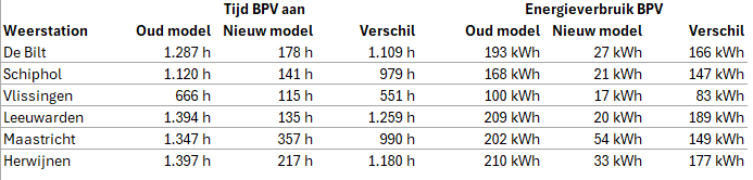

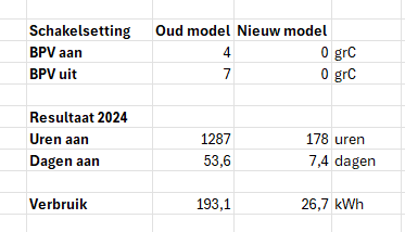

  • jj85
  • Laatst online: 08:04
Friezin schreef op dinsdag 21 januari 2025 @ 15:49:
Kom eerst maar met bewijs dat er in 2024 158 uur verwarmd is met 150w en dat je geen winst hebt behaald bij gebruik Quatt
U vraagt, wij draaien :+
Op basis van uurgegevens KNMI-weerdata De Bilt 2024
Afbeeldingslocatie: https://tweakers.net/i/eavEkA7e0r_Xzx8WoxusMUMaNX0=/fit-in/4000x4000/filters:no_upscale():strip_exif()/f/image/oOGQJw7uS0c3ke2dLZdfk7ZX.png?f=user_large
@TeslaNerd Je moet je tikkie ophogen naar 50 euro per jaar ;)
https://www.dropbox.com/s...wgpyf6oxbx44rsrs69jj&dl=0
[ Voor 5% gewijzigd door jj85 op 21-01-2025 16:17 ]

Kijk nu eens , dr heeft iemand opeens, en stillekes aan, 100EUR extra bespaard ! Van €140 zomaar naar €42 , hoe is het toch mogelijk...

  • jj85
Friezin schreef op dinsdag 21 januari 2025 @ 16:28:
Is dit binnenstad Amsterdam?
En waar vind ik de winst?
(Ik bespaar enkel aan voorschotten al €1200 per jaar, inclusief bodemplaat 🤡, dus daar betaal ik Quatt 2 volledig uit).
Beetje flauw. Je vraag om 'bewijs' om vervolgens met een twee nutteloze vragen te komen :(
Nee, lekker gemiddeld De Bilt gepakt (staat letterlijk in de tekst)
Winst? Gaat hier toch om een vergelijk tussen de twee modellen Quatt?
Oud model gebruikt in 2024 voor BPV: 193 kWh
Nieuw model gebruikt in 2024 voor BPV: 27kWh
Verschil: 166kWh. Voor je 'winst' moet je dat even met je stroomprijs vermenigvuldigen.
166kWh per jaar voor niks verstoken is gewoon zonde, past niet bij een duurzame (slimme) verwarmingsoplossing.
Zou mij een worst wezen wat dit doet qua kosten eerlijk gezegd.

medu80 schreef op dinsdag 21 januari 2025 @ 18:22:
Dat is wel heel erg rigoureus. 1000 uur, stel dat het klopt? Dan nog staat ie niet altijd aan, onder de 4 graden aan boven de 7 uit.
Op basis van KNMI data kom ik zelfs op 1300-1400 uur per jaar.
Rekening gehouden met het feit dat hij <4 aan gaat en pas >7 weer uit gaat.
Vlissingen is wel een mooie uitschieter trouwens :)

TeslaNerd schreef op dinsdag 21 januari 2025 @ 16:08:
Nou… op een gegeven moment is het wel een beetje erg veel data…. Het moet geen werken worden…
Het YouTube ding “werkt voor mij niet” Speelt wel af maar erg onhandig aflezen en ik kan de legenda niet lezen.
Maar goed…
My 2 cents..
De pendel variant loopt niet op 50/50, de pauzes zijn korter dan de bursts.
Je zou de integraal van het geleverd vermogen over tijd moeten vergelijken. Tot 11:30 is de buitentemperatuur redelijk constant.
Thermodynamisch denk ik nog steeds dat continu laag vermogen beter is dan pendelen. Maar… dat sommetje houdt geen rekening met defrosts, bodemplaat verwarming, en eigenaardigheden van de quatt regelaar.
Dat je minder defrostst hebt met het pendelen ligt volledig aan “hoe quatt het nu eenmaal gemaakt heeft”.
Defrosts en bodemplaat verwarming kan je geheid wel nog optimaliseren. Alleen beetje lastig extern aansturen.
Verder… in water/water warmtepomp land is levensduur van compressor wel een ding en probeer je het aantal start/stops te verkleinen om levensduur te winnen. Op 1 of andere manier doen quatt, maar ook weheat en andere varianten hier niet moeilijk over, maar….. ze bestaan natuurlijk nog niet lang…. Dus dat kan nog gaan tegenvallen. Hoe dan ook…..
Ik zou “veel pendelen” dus niet najagen….
Vanuit de theorie kan het gewoon niet handig zijn. En het is niet goed voor de levensduur.
(Compressor reparatie is net zo duur als compleet nieuwe unit)
[ Voor 15% gewijzigd door Stefannn op 21-01-2025 20:15 ]

Stefannn schreef op dinsdag 21 januari 2025 @ 20:14:
Maar goed…
My 2 cents..
Dankjewel voor de snelle reactie en de nuttige feedback.
Ik begrijp dat het pendelen kan worden verbeterd als deze wel 50/50 zou lopen zodat de pauzes even lang duren als de bursts.
Ik heb de regelaar gemaakt zodat de Tretour pendelt rondom een van de Tbuiten afgeleide waarde: Tpendel=33-Tbuiten.
De waarde 33 is met wat trial en error gekozen obv de waarde waar de Tretour naar stabiliseert in de continu laag vermogen run. De snelheid waarmee de Tretour dan in de bursts en pauzes op- en terugloopt bepaalt nu de verhouding in mijn pendelaar. De veranderingen in de Tbuiten beinvloeden daarmee ook hoe lang de bursts en pauzes duren.
Ik zal kijken hoe ik de integraal van het geleverde vermogen kan vergelijken. Ik denk dat ik die al ergens in HA moet hebben omdat de ontwikkeling van de dag_COP die ik laat berekenen die waarde ook in de teller heeft. De geintegreerde waardes per uur staan wel ook in de energiegrafiek van de Quatt-app die ik er onder heb gezet. In de pendelrun verschillen die nog wel wat per uur afhankelijk van het aantal bursts (3-4) die in een uur vallen.
Welke ideeën heb jij voor het optimaliseren van de defrosts?

  • paQ
  • Laatst online: 22:33
TeslaNerd schreef op dinsdag 21 januari 2025 @ 22:17:
Ik had het idee dat de anti-freeze protection die de Quatt op halve flow laat draaien (tijdens de pendelpauzes) onder de 5 (of 6) graden wel wat zal helpen bij het ontdooien van de warmtewisselaar?
wellicht
Theoretisch draai je dan wel -zij het weinig- met negatieve thermische energie. Je spoelt je CV water langs het koude open buiten. Dus het gaat iets kouder weer je huis in als hoe het eruit kwam, en dat kost wat stroom ook. (de waterpomp)
Nu ik er zo over nadenk, is die integraal telling wel iets wat vaillant toepast bij over shoot. In wezen ontstaat dan eenzelfde regeling als je in je test toepast. De graadminuten tellen op als de Ta boven de target komt. En hoe verder erboven, hoe harder de graadminuten oplopen. Komt de teller bij 0, dan slaat de compressor af, en gaat hij op halve toeren draaien. Ta komt (uiteraard) vanzelf weer onder de target, en hoe groter het delta tov de target, hoe harder de minuten weer aftellen, tot bijv -100. Dan slaat de compressor weer aan, en begint het van voor af aan.
Die regeling houdt een heel stabiele kamertemperatuur.
dit idee:
Afbeeldingslocatie: https://tweakers.net/i/z9MbeGNaezMZu54QCLfy8y4ju0k=/fit-in/4000x4000/filters:no_upscale():strip_exif()/f/image/euB7k3i7e2wwH1hMoQ07Z5f1.png?f=user_large
[ Voor 39% gewijzigd door paQ op 21-01-2025 22:45 ]
  • Gerardwaz

  • nairolf
  • Registratie: Oktober 2019
  • Laatst online: 17-10 17:16
paQ schreef op dinsdag 21 januari 2025 @ 22:39:
wellicht
dit idee:
Gefeliciteerd, je hebt zojuist zelf ontdekt wat de I-actie (integrator) van een PID regelaar doet! :)
Die integreert de fout, en integreren van een getal met eenheid "X" (bijvoorbeeld graden) over tijd met een bepaalde stap (bijv. minuten) levert de eenheid.... X*stap (bijv. graadminuten).
De I-actie is de component van een PID regelaar die ervoor zorgt dat je na verloop van tijd altijd op je setpoint komt.
  • paQ
nairolf schreef op dinsdag 21 januari 2025 @ 22:59:
niet zojuist :+ maar idd.
De graadminutenregeling werkt ook wel beter dan ik had verwacht eigenlijk. Eerst vond ik het maar vreemd, maar het functioneert. Was meer ter illustratie van het 'verlies' aan thermische energie dat je in de rustperiode lijdt.
In dit voorbeeld 2 uur lang, maar met dit weer zal dat vast een stuk korter duren.
[ Voor 5% gewijzigd door paQ op 21-01-2025 23:03 ]

m10tech schreef op maandag 20 januari 2025 @ 22:35:
Een update van een dag vol experimenteerervaring.
Mijn thermostaat heeft twee zones: 1 is het hele huis, inclusief de vloerverwarming, en de andere is boven zonder de vloerverwarming, dus alleen radiatoren.
<etc>
Vervolgaanpak, de CSP voor de ketel ga ik 2 graden hoger zetten dan de CSP die ik de CiC doorgeef.
Nog een observatiedag.
Weinig conclusies, gewoon kijken... deltaT_RoomTemp_to_RoomSetpoint is ~1.3°C
Van 02:15-12:41 was vloerverwarming actief, relatief lage temperaturen, daarbuiten alleen radiatoren...
Ik heb de CH_ControlSetpoint (groene lijn) een aantal malen verhoogd
De warmwaterfunctie van de ketel heeft een aantal keren verstoort, hoge piek in de roze lijn.
Verder is de CSP wel degelijk verantwoordelijk voor het gedrag van de Quatt/CiC op dagen dat de warmtevraag de compressor op level 10 laat draaien.
In samenvatting, als compressor >=10 dan CSP is streefwaarde watertemperatuur (ook met gas), maar indien meer kan (met weinig gas), dan beter, toch?
Trek verder zelf je conclusies...
Enjoy!

  • Friezin
  • Registratie: November 2023
AlfredPteD schreef op dinsdag 21 januari 2025 @ 23:34:
Het plaatje van vandaag is totaal anders. De ingestelde nachttemperatuur is 15 graden, de andere uren ingesteld op 19 graden. Uiteraard verwacht je dan gasverbruik in de ochtend, maar ook een snelle regeling naar de gewenste temperatuur. Dat blijkt niet het geval te zijn. Bij 18 graden stopt de cic met het verhogen van de kamertemperatuur maar zet wel regelmatig de CV ketel aan, ook als er geen defrost is. Dat lijkt meer op een bug, of ongewenste intelligentie van de CiC.
Als iemand hier al iets over kan zeggen; graag!
Het lijkt er meer op dat je moet gaan isoleren?
Wanneer je woon(?)kamer 4 graden verliest in 6 uurtjes is er iets structureel niet goed. Zelfs hier lukt zo'n enorme drop niet bij bijvoorbeeld -5°C.
Persoonlijk vind ik 19°C te koud en nu zit je na die proef ook nog hele dag, met extra gas, op 18°C.... brrr. Wat vond je vrouw van deze test?
De volgende proef nachtverlaging niet zo veel naar beneden: hooguit 2°C?
Is 4-5 kWh besparen dat bibberen wel waard? Muren, plafond, meubels: alles koelt mee af.
(Hier hoef ik verlaging met een enkele Quatt niet te proberen. Dat trekt niet weer bij zonder cv. Kamertemperatuur hier nog steeds strak op een zeer aangename 21.41/21,61°C. Buiten tussen -2 en 0,5°C. Defrosts met gas, 7,5 kWh verbruikt tussen 0:00 en 07:00 uur.
Afbeeldingslocatie: https://tweakers.net/i/xwE_8vxwBy1vI7mx4R1v--p-A4M=/800x/filters:strip_icc():strip_exif()/f/image/64ps6c4gWLpD261ascOBHkjF.jpg?f=fotoalbum_large
[ Voor 3% gewijzigd door Friezin op 22-01-2025 07:28 ]
