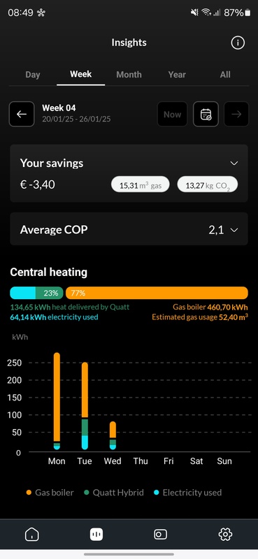

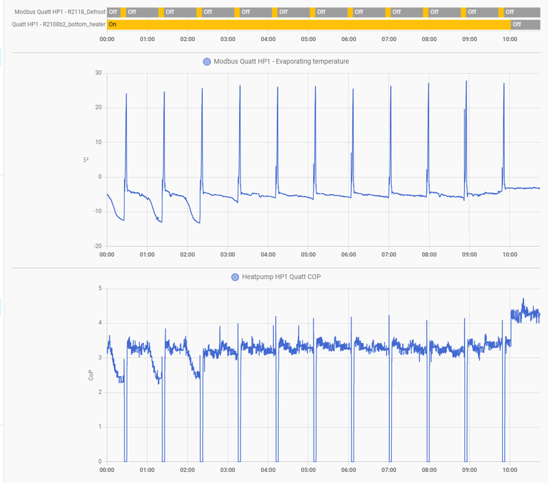

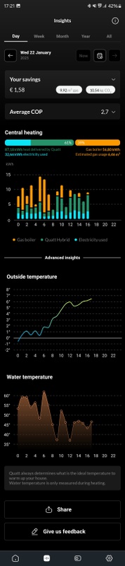

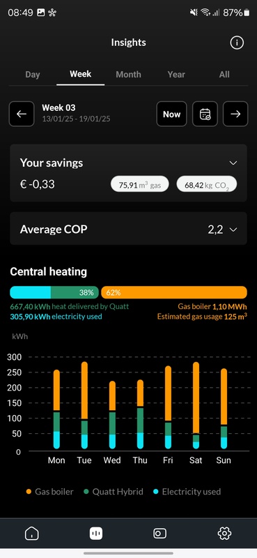

Goedemorgen allemaal,
Ik heb een tijdje gewacht om iets te schrijven, maar ik denk dat ik nu wat conclusies kan trekken.
Dit stond voorheen bekend als de 'putinstallatie', nu zijn beide units verplaatst naar een muurplek die een veel optimaler resultaat zou moeten opleveren.
De herinstallatie vond plaats op 10.01 en sindsdien is het slecht weer geweest zoals we allemaal weten, en hier in Limburg veel dagen vriesmist met temperaturen onder de 0c. Niet ideaal voor een warmtepomp, ik weet het.

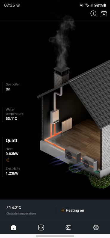

Deze ochtend is het wat warmer, en toch vind ik de prestaties nog steeds storend.
Wat denken we allemaal? - nog even wachten, of opnieuw een case openen bij Quatt - zou er iets mis zijn gegaan tijdens de installatie?
Voor de verhuizing van de units was ik gewend aan een COP van rond de 2.6/2.7, nu is het gemiddeld 2.1! Deze ochtend had ik zelfs een COP van <1. :(
Opvallend is dat de Quatts in de put vaak luchttemperaturen aangaven die ver onder de omgevingstemperatuur lagen (soms 7 graden kouder)... nu melden ze vaak een paar graden warmer dan de omgevingstemperatuur.
Alle inzichten zijn welkom. Ik ben bereid om nog een paar weken geduld te hebben, maar dit is niet echt wat ik had verwacht. Op het eerste gezicht (tot nu toe) had ik ze in de put moeten laten!
gr,
Alex

Mijn eerste reactie is dat er een probleem in je afgiftesysteem zit. Je CV water wordt tot 60 graden verwarmt dus de Quatt kan op deze temperatuur niets toevoegen dus is je COP heel laag. Of er zit ergens een kortsluiting (aanvoer komt direct onafgekoeld terug) of je flow is veel te laag.
Huis: 125 jaar oud, redelijk geisoleerd. Verwarming: hybrid Quatt met E-CV en radiatoren. Warm water: Ariston WPB. Elektra: 5,4kWp ZP + Marstek V.2 accu

Ik ben nu net ingelogd op de JSON, de flow is net boven de 800 l/uur, dus dat lijkt in orde - ik zal het in de gaten houden.
Het is vermeldenswaard dat er qua interne opstelling niets is veranderd van voor tot na het verplaatsen van de units.
Het is een OpenTherm protocol Evohome-gestuurd systeem... dus ik kan geen max. CV-watertemperatuur instellen.
Ik heb in totaal 9 zones, maar ze volgen allemaal zeer vergelijkbare schema's, met alleen een milde nachtelijke verlaging. Ik heb ook 3 (grote) radiatoren permanent opengezet als bypass.
Met een COP van 2,6/2,7 in de put, bespaarde ik eigenlijk behoorlijk wat geld... het idee om ze te verplaatsen was alleen om de stomme situatie te verhelpen waarbij ze hun eigen koude uitlaatlucht verwerkten.

Ik verwacht dat als je in de JSON kijkt dat de delta tussen aanvoer en retour klein is dus er bijna geen warmte aan je huis wordt afgegeven. Mogelijk dat 1 van die zones een kleine radiator is die wel helemaal open staat en zo de kortsluiting vormt. Zet eens een paar van de kleinste radiatoren helemaal dicht om te zien of dan de werking verbetert (vooral de watertemperatuur flink naar beneden gaat, deze zou onder de 40 graden moeten blijven of zo mogelijk nog lager). Zoneregeling blijft een dingetje bij een warmtepomp

Het zone-spook.... Ik denk dat ik al weet welke tips je gaat krijgen. Max 2 zones
2-onder-1-kap 1990 | Enkele Quatt op garagedak | T6 | Intergas Xtreme 36 | vvw beganegrond en badkamer | radiatoren met speedcomforts begane grond en eerste verdieping | Zonnepanelen 3,3 MWh per jaar | HR++

Flesym schreef op woensdag 22 januari 2025 @ 09:42:
Thanks

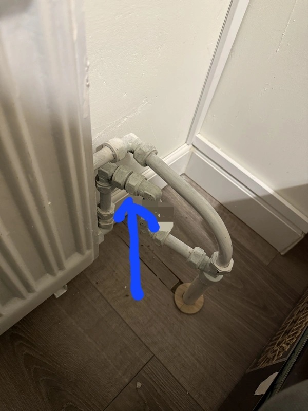

2 van mijn bypass-radiatoren staan ​​in kleine kamers (geen zones) zonder andere evohome-kleppen.
Ik ga deze sluiten en kijken wat er gebeurt.

A lex schreef op woensdag 22 januari 2025 @ 09:50:
Thanks
Het zou logischer zijn om de bypass radiatoren in de huiskamer te hebben, daar heb je de grootste warmtebehoefte. En als je je bypass radiatoren sluit moet je wel ergens anders deze openen om de flow van 800l te houden.
Vergeet niet te vergelijken bij dezelfde buitentemperaturen ;)
Afgelopen dagen/week was voor de meeste Quatts niet heel best met continu bevriezende verdampers en de vele defrosts.
Jouw COP van 2.6/2.7 was vermoedelijke bij hogere buitentemperaturen t.o.v de gemiddelde 2.1.

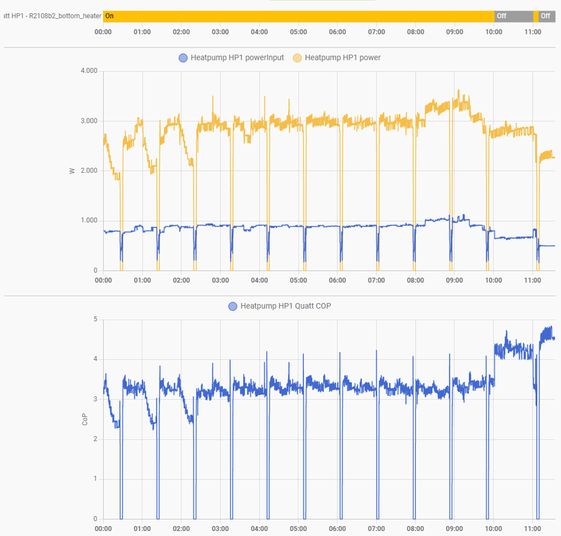

Jawel, maar dit lijkt op pendelgedrag. De duo sputtert 1 keer boven de 5kW, voor de rest blijft ie eronder.
Ik vermoed te weinig afgifte(punten) / radiatoren dicht?
@A lex ik zou juist niet een paar weken geduld hebben maar het zsm fixen. Het is nog een paar dagen mooi inregelweer, maar daarna stijgt de temperatuur. We wonen in dezelfde regio volgens mij, dus ik vergelijk het even met mijn eigen lokale omstandigheden.

Flesym schreef op woensdag 22 januari 2025 @ 09:53:
Het klopt wat je zegt. Om eerlijk te zijn, de reden dat de huidige 3 radiatoren zijn gekozen, was dat (vanwege hun ontwerp) er geen ruimte was voor een evohome-klep... het leek toen verstandig om deze open te houden als bypass.
Ik denk dat ik een aantal kleppen moet veranderen.
Ik ben ook bereid om meer zones samen te voegen (ik ben al van 16 zones naar 9 gegaan)... maar het minimum dat ik praktisch kan bereiken is 4 zones. Dat is om verschillende redenen, maar het is wat het is, en er zal altijd een element van compromis zijn, denk ik.

Wat is je binnentemperatuur eigenlijk met 250-300 kWh thermisch per dag? :X
Eens hoor, lijkt op een afgifteprobleem, maar dat was al een aantal keer genoemd ;)
Soortgelijke grafieken van @A lex zijn (met veel CV) zijn terug te vinden in oktober.
Maar COP van deze koude week vergelijken met een COP van het warmere najaar is niet echt logisch, dat was eigenlijk m'n opmerking.
Het is meer de mist en hoge luchtvochtigheid. Als het enkele dagen vriest en droog en helder weer, dan krijg ik het huis prima warm met Quatt ook met 4kW. Met deze luchtvochtigheid, moet CV helpen en dat is jammer.
Ik denk toch dat de opbrengst veel lager is als 4kW ondanks dat de gemiddelde in de app dit doet tonen.

Snap ik. Ik doelde dan ook meer erop dat de duo lang niet levert wat hij zou kunnen leveren nu.

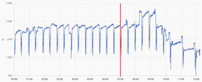

Dat is trouwens vandaag goed zichtbaar. Temperatuur hele nacht zo -1 tot -2grC, maar de mist is vannacht rond 2 uur opgetrokken.
Sinds een uur of twee vannacht gaat de verdampertemperatuur niet meer zo hard omlaag vlak voor een defrost. Je ziet dit ook direct terug in de COP.
Tevens als bonus, rond 10.00 komt de temp >0grC en gaat de bodemverwarming uit :)
Afbeeldingslocatie: https://tweakers.net/i/9recuNnYER7uLtNnDRdOWqh2i3Q=/800x/filters:strip_exif()/f/image/tOkbMmOaHl93kpvSPlfMD2xW.png?f=fotoalbum_large

Ondertussen is er een bypass geplaatst door quatt. Dit heeft het radiator tikken opgelost. Echter is het rendement nu zelfs negatief geworden. De bypass hangt direct onder de ketel.
Durf het bijna niet meer aan te halen :X , maar dat maakt een behoorlijk verschil.
Van COP 3.3 naar 4.2 zo te zien?
De Quatt zal ook wel minder hard gaan vragen/werken neem ik aan rond dat punt?

Je hebt, ws net als ik, vanaf vorige week donderdag tot gisteren zowat, echt baggerweer gehad als het aankomt op warmtepomp met lucht als bron. Soms dikke mist, RLV 97-100%, koud.
Dat is voor elke wp COP technisch een rampenplan. Maar als het goed is, is de RLV nu aan het zakken bij je, en de temperatuur zo ca 5 graden.
M.a.w. Defrosts moeten als het goed is vanaf nu ongeveer afnemen / wegblijven, en dan heb je een perfecte gelegenheid te kijken wat je systeem doet en wat de invloed is van waterzijdig inregelen.
De diagrammen in de Quatt app zijn uurgemiddelden, dus daar kun je niet al te veel uit opmaken als het alle kanten op gaat per uur. Maar dit (nu) is wel het moment waarop je mag verwachten dat een COP drastisch omhoog gaat.

paQ schreef op woensdag 22 januari 2025 @ 11:29:
Klopt, compressor draait na 10 uur ook net een tandje lager. Van 3kW thermisch naar 2,8kW thermisch.

jj85 schreef op woensdag 22 januari 2025 @ 11:37:
Dat verduidelijkt wel veel :)
3000W/900W = 3.3
3000W/750W = 4
Je JSON ziet er in ieder geval niet gek uit. Hij verwarmd water van 34,8grC naar 38,3grC.
Dat is een thermisch vermogen van ongeveer 3,3kW.
Daarvoor gebruik je zo'n 960W elektrisch.
COP van ongeveer 3,4 op dat moment.
Maar komt niet overeen met je opmerking "Echter is het rendement nu zelfs negatief geworden."...
Ben wel benieuwd naar die bypass, kan je daar eens een foto van maken?
Dan sta je daar waarschijnlijk gewoon onnodig water / warmte door de bypass te pompen?

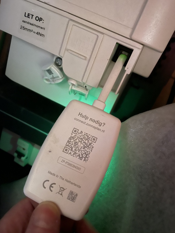

Ik heb mijn contract bij Zonneplan beëindigd maar wil wel nog de P1-meter van Zonneplan uitlezen.
Kan dat?
120m2 bovenwoning met 6 radiatoren en vvw in de badkamer. Intergas HRE 36/30A met Honeywell Round Modulation en Quatt hybrid op het dak van de dakkapel
  • jj85
  • Laatst online: 12:24
TeslaNerd schreef op woensdag 22 januari 2025 @ 14:06:
Kan dat?
verkeerde topic :+
Maar er zijn zat opties om op alternatieve manier de P1 uit te lezen. Bijv de Slimmelezer+ van @iMars

Ik heb deze P1-meter van Zonneplan nog aangesloten op de P1-poort van mijn Slimme meter met een brandende groene led. Ik zie nu dat die Zonneplan P1-meter geen aansluiting heeft voor een kabeltje.
Afbeeldingslocatie: https://tweakers.net/i/X9hNC1FMaffdo6iRiV38R7cMRXU=/x800/filters:strip_icc():strip_exif()/f/image/4JdlpuPlyhetic4LMwHmXoVB.jpg?f=fotoalbum_large
Afbeeldingslocatie: https://tweakers.net/i/Ff55JgQo7CYEK4Z4fIjt7siANn0=/x800/filters:strip_icc():strip_exif()/f/image/cklNfrwN7twflcoC3JCmrCFs.jpg?f=fotoalbum_large

TeslaNerd schreef op woensdag 22 januari 2025 @ 14:56:
ChatGPT:
Ja, je kunt de P1-meter van Zonneplan vaak nog blijven uitlezen, zelfs als je je contract hebt beëindigd, omdat de P1-meter onafhankelijk van het energiecontract werkt. De P1-meter leest namelijk direct de slimme meter uit en stuurt die gegevens naar een app of platform.

Afbeeldingslocatie: https://tweakers.net/i/BtEa7Bl4O9AVqRwsIbejvo-gzhY=/800x/filters:strip_exif()/f/image/Hcbr4BvH9EgpsTuokB0qtEmJ.png?f=fotoalbum_large

  • Laatst online: 08:04
Gerardwaz schreef op dinsdag 21 januari 2025 @ 22:29:
Lijkt wel een afsluiter, past er een inbussleutel in?
Dank, er past inderdaad een inbus in. Dat zou betekenen dat ik de pomp kan verwisselen zonder het water af te tappen. Gaan we eens proberen.
Quatt Duo V1 - 3kw BUH - VVW en LTV - WPB: Atlantic Explorer V5 - PV: uit 2026 1030WP met Zendure S800 plus - PV: uit 2012 2400WP met Goodwe XS2200

Ik wil het lot niet tarten, maar sinds ik vandaag 2 van de 3 bypasses heb gesloten... Kijk naar de COP.
Je kunt het uurdeel zien waar ik het heb gedaan!
Het valt natuurlijk samen met het betere weer vandaag.... Toch hoopvolle signalen.
Morgen of vrijdag ga ik aan de slag met het combineren van zones.
Afbeeldingslocatie: https://tweakers.net/i/fZsLLb8qKknH3ytbggWj4Ksi_Aw=/x800/filters:strip_icc():strip_exif()/f/image/Sbz5iR12ugHLSUUlBj1LHN1A.jpg?f=fotoalbum_large

  • Laatst online: 13-08 11:53
raven22 schreef op woensdag 22 januari 2025 @ 17:12:
Als de afsluiters al lang niet meer gebruikt zijn is wel de kans op lekkage bij dicht/open draaien reëel. Groene aanslag duidt al op oxidatie.
[ Voor 4% gewijzigd door Ehbrands op 22-01-2025 17:36 ]

A lex schreef op woensdag 22 januari 2025 @ 17:28:
Dat geeft goede hoop. Maar kan echt nog veel beter, bij 5 graden buitentemperatuur zou je CV water nog een stuk koeler moeten zijn. Alles valt en staat met voldoende flow en afgifte
Richt je eerst op geproduceerde (want = afgegeven) warmte, en daarna pas op COP optimalisatie.
een duo zou bij 0 graden alsnog 6-7 kW moeten kunnen leveren als ze een uur vol mogen stoken
Denk toch de hogere buitentemperatuur.

  • raven22
Ehbrands schreef op woensdag 22 januari 2025 @ 17:34:
Ik denk dat er 29 jaar niet aangedraaid is.

Gedaan maar verandert niets. Sterker nog, ik heb ze open gezet en ze worden allebei niet warm. Die in de slaapkamers zeker wel en in de woonkamer ook redelijk op 1 paneel na. De slaapkamers is geen probleem dus, echter wel het debiet ingesteld. Betekend en zou op 3 of net 4 moeten staan. Ze stonden allemaal op 8. Ik ga nu eens kijken hoe ik dat bij die designerradiatoren moet doen. Hier een foto van de micro verwarming in de kamer van 4m2. Afbeeldingslocatie: https://tweakers.net/i/8bTnhVglMzqImx-M5meSCSUOY3Y=/x800/filters:strip_icc():strip_exif()/f/image/iopxbUaIMNP17P3oaRyoI2fR.jpg?f=fotoalbum_large
Afbeeldingslocatie: https://tweakers.net/i/w5Flby8df72knDLeC8-Fq1zG3D4=/x800/filters:strip_icc():strip_exif()/f/image/l0XEXBtniAkMORZAruB2F6Ia.jpg?f=fotoalbum_large
  • netappie
  • Laatst online: 12:18
AlfredPteD schreef op woensdag 22 januari 2025 @ 16:51:
Bedankt allemaal voor jullie goedbedoelde tips voor het oplossen van een niet bestaand probleem. Bij nader inzien stond het raampje slechts op een kier.
Maar wat gebeurt er nu na 7:00 uur ? waarom komt de temperatuur niet op de gevraagde 19 graden en gaat ie wel heel vaak gas gebruiken ? Dat doet ie anders nooit bij deze temperaturen. En het heeft niks met dat raampje te maken, want dat zit er al een tijdje.
Je laat het huis afkoelen naar 15 graden. Dat is niet alleen de lucht, maar ook de meubels, vloeren, plafonds, binnen en buitenmuren die veel meer massa bevatten per kubieke meter.
Daarna moeten de warmtepomp en de ketel flink aan de bak om die massa weer op temperatuur te krijgen terwijl ze ook steeds meer tegen het warmteverlies van de woning op moeten boksen.
Inmiddels loopt de temperatuur buiten weer op, dus helemaal na spelen lukt de komende dagen niet meer, maar kijk eens wat er gebeurt als je de nachtverlaging maximaal 2 graden onder je comfort temperatuur houdt.
Als het daarmee nog niet lukt dan zou je nog eens goed kunnen kijken naar isolatie of een WTW installatie. Dit even met de aanname dat je afgiftesysteem groot genoeg en in balans is (niet gecheckt bij het schrijven van deze reactie).

Gedaan maar verandert niets. Sterker nog, ik heb ze open gezet en ze worden allebei niet warm. Die in de slaapkamers zeker wel en in de woonkamer ook redelijk op 1 paneel na. De slaapkamers is geen probleem dus, echter wel het debiet ingesteld. Betekend en zou op 3 of net 4 moeten staan. Ze stonden allemaal op 8. Ik ga nu eens kijken hoe ik dat bij die designerradiatoren moet doen. Hier een foto van de micro verwarming in de kamer van 4m2. [Afbeelding]
Wat een knutselwerk die leidingen, zou zomaar luchtproblemen kunnen zijn.

Ja bizar he, ik heb alles ontlucht en bij ontluchting komt er een volle straal uit de radiatoren, zou niet weten hoe ik dat nog verder goed kan doen.
  • Gerardwaz
  • Registratie: Oktober 2020
  • Laatst online: 14:44
carpebios schreef op woensdag 22 januari 2025 @ 20:15:
De retour op de tweede foto even los draaien en kijken of daar lucht uitkomt. Aan de bovenkant van die knik.

Gerardwaz schreef op woensdag 22 januari 2025 @ 20:24:
Ik ben een behoorlijke leek, welke knik bedoel je dan precies?
Afbeeldingslocatie: https://tweakers.net/i/JK3Y5lSU0X01OQTe2Da0_TQzpjc=/fit-in/4920x3264/filters:max_bytes(3145728):no_upscale():strip_icc():strip_exif()/f/image/3dj02Nyb96tRSLCfRbY7uHds.jpg?f=user_large

Ik ben een nog grotere leek en grijs bovendien.
Dit zijn wel heel veel knikken.
En zit de retour nu aan de aanvoer vast of kan dat gewoon goed gaan bij @carpebios ?

Friezin schreef op woensdag 22 januari 2025 @ 21:08:
De kinderen slapen dus kan geen goede foto maken, maar die houden jullie van mij te goed!
Ik heb die radiator in de douche eens laten doorlopen bij het ontluchtingsventiel en na een seconden of 10 kwam er toch geborrel, dus toch lucht denk ik? Dat bochtenwerk moet ik misschien eens door een loodgieter laten maken, want waarom daar zoveel bochten in moeten zichten en zonder voetventiel allemaal.
Erfenis van een vorige bewoner?
Mocht je meer van dit "oud zeer" hebben: wanneer een loodgieter toch bezig is en water eraf is.... pak alles aan: die jongens kunnen dat rap.
Heb je enkel profijt van.
En borrelen: gaat goede kant op 👍🏻
Zo te zien gaat hij achter de radiator langs naar het volgende punt. En als dat een radiator is zit je erg hoog wat ongetwijfeld luchtproblemen gaat geven.

Gerardwaz schreef op woensdag 22 januari 2025 @ 21:22:
En dat is de gang, waar ze de radiator weggehaald hebben! Dat zijn nu twee losse buizen die nog een beetje de grond uitsteken. Zou dat een probleem zijn? Maar goed, dan had her voor de warmtepomp ook een issue geweest en dat is het niet voor de woonkamer.
Zo te zien op foto 1 door de radiator?
PS: vergeet niet om eventueel bij te vullen
Goede tip inderdaad! Ik heb helaas weinig tijd in de avond met bedtijd van de kinderen en werk, maar van het weekend ga ik wat meer aan de slag met de ontluchting, want er gaat ergens iets mis lijkt het inderdaad en ik verdenk nog steeds lucht nu ik die radiator zo hoorde borrelen in de douche. Druk is nog 1.8 in de ketel.
De buis loopt er inderdaad achter en gaat zo naar de meterkast door de muur.
Inderdaad, denk werk van B. de Haas. Dus ook die leiding ontluchten aan de bovenkant.

Dank voor je reactie.
Ik deed deze dag als een test om te zien wat er gebeurt als ik mijn oude (gas) stookregime zou volgen. Toen had ik 4 graden verschil tussen dag en nacht.
Sinds ik met een warmtepomp stook, zit er normaliter maar 2 graden verschil tussen dag en nacht, en laat ik gedurende de dag de temperatuur langzaam oplopen.
Ik was (en ben nog steeds) nieuwsgierig wat er zou gebeuren met mijn oude stookregime, maar de hele temperatuursregeling raakt kennelijk in de war. En ik dus ook.
