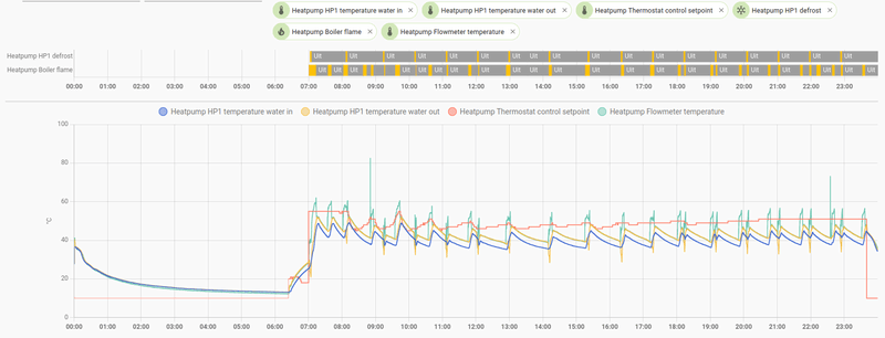

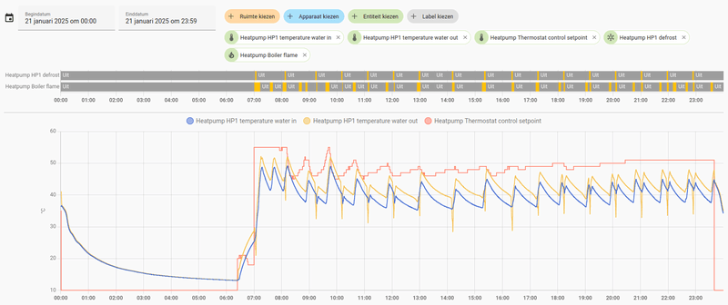

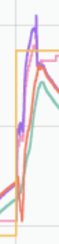

Dank voor je reactie. Ik moet zeggen dat ik nog niet de moed heb gehad om de posts over jouw experimenten goed door te nemen; het ziet er nogal ingewikkeld uit. Maar ik zal daar zeker naar kijken.
Die controlsetpoint, is voor mij eigenlijk een onbekende. Ik zie m wel in de json staan, maar wat zijn rol nu precies is, weet ik niet. Ik heb die nog nooit aangepast, en hij staat dus nog op de waarde die quatt tijdens de installatie heeft ingesteld. Ik heb wel de maximale watertemperatuur op de CV ketel op 55 graden staan. Heeft die daar mee te maken ?
Hieronder een HA grafiek met enkele belangrijke watertemperaturen, en ook de otFtControlSetpoint (ik neem aan dat je het over die waarde hebt).
Afbeeldingslocatie: https://tweakers.net/i/HxX6RmK9dOxSTHnJ3qk9vFfr268=/800x/filters:strip_exif()/f/image/vfhwa2cr5nIkfNQcfYbOfamG.png?f=fotoalbum_large
edit: plaatje aangepast met defrosts en flameOn

AlfredPteD schreef op woensdag 22 januari 2025 @ 23:59:
Ik deed deze dag als een test om te zien wat er gebeurt als ik mijn oude (gas) stookregime zou volgen. Toen had ik 4 graden verschil tussen dag en nacht.
Sinds ik met een warmtepomp stook, zit er normaliter maar 2 graden verschil tussen dag en nacht, en laat ik gedurende de dag de temperatuur langzaam oplopen.
Ik was (en ben nog steeds) nieuwsgierig wat er zou gebeuren met mijn oude stookregime, maar de hele temperatuursregeling raakt kennelijk in de war. En ik dus ook.

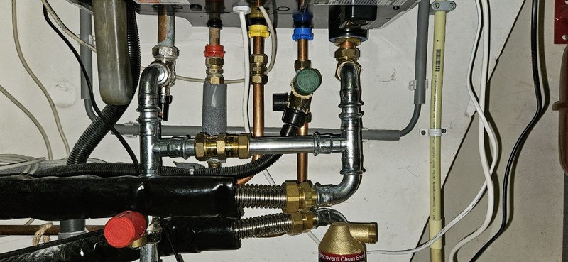

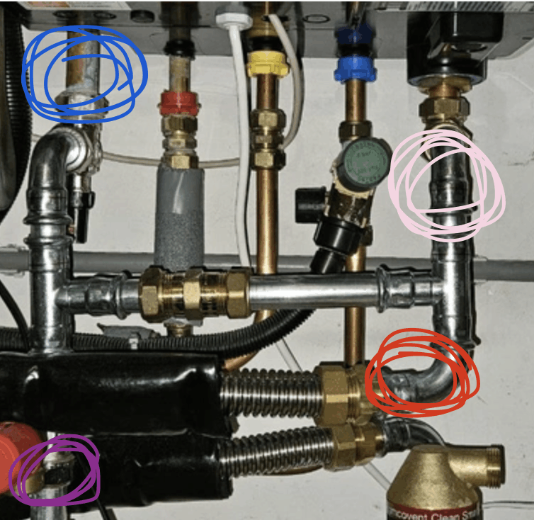

Nu ik ruim een jaar een Quatt in bezit heb en ik in de tweede winterperiode zit wil ik eens vragen of hier iemand een idee heeft wat het probleem met mijn cv ketel kan zijn. Ik heb overigens al contact gehad met Quatt hierover en een installateur staat binnenkort ingepland, op aanraden van Quatt, maar dan ben ik zelf misschien beter voorbereid voor wat het zou kunnen zijn.
Telkens wanneer de Quatt in anti-freeze protection modus (98) komt te staan en er dus niet verwarmd wordt , komt er continu een fluitende hoge toon uit de cv ketel. Het lijkt ergens onderuit de ketel te komen. De flow is op dat moment 400 l/h.
Wanneer ik de stroom van de ketel haal blijft de toon nog steeds aanwezig. Pas als ik de stroom opnieuw op de ketel plaats en deze initialiseert verdwijnt de toon tijdens dit proces (en daarna). Na een bepaalde tijd, zeg 30 minuten, komt de toon weer terug.
Quatt dacht dat dit met een niet goed werkende driewegklep te maken zou kunnen hebben. Wat denken julie hierover?
Als de installateur komt en het is niet koud genoeg dan kan ik het probleem al niet reproduceren dus vandaar dat ik het hier ook even na wil vragen.

buzzjuh schreef op donderdag 23 januari 2025 @ 08:05:
Ik denk ook een klep die in een bepaalde stand staat/blijft.

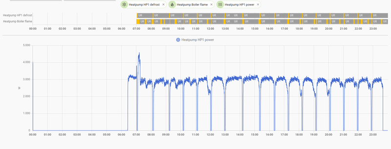

AlfredPteD schreef op donderdag 23 januari 2025 @ 00:05:
Ik mis nog de flowmeter/waterSupplyTemperature om het plaatje compleet te maken.
Maar het CSP is inderdaad hoog genoeg. Of toch niet, en je thermostaat is te bescheiden en het had nog iets hoger gemogen.
Misschien dat de optimalisatiestand nog iets doet, maar dat kun je historisch niet meer aanpassen...
Kun je ook HP1/powerInput tonen, dan weten we of de HP op vol vermogen probeert te werken.

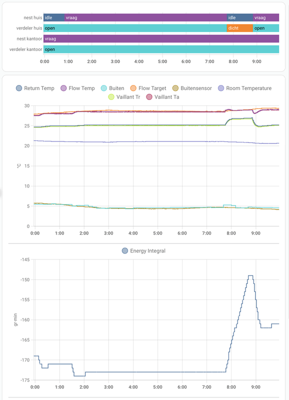

@TeslaNerd Dit is nu even as good as it gets als voorbeeld van de integral meting.
Ik heb vanochtend even de grootste verdeler gesloten, wat tijdelijk voor een overshoot op de andere zorgde.
De teller loopt dan snel op. Na een uur de verdeler weer geopend, en dan loopt ie ook net iets sneller weer af. Hoe groter het verschil tov de target, hoe sneller.
Het doel voor de wp is om net onder de target te blijven.
Afbeeldingslocatie: https://tweakers.net/i/8_ICovsxn8n5mA9WSsOAu4K67sg=/x800/filters:strip_exif()/f/image/a3wJeywSs4j0DRSTRU14FGQc.png?f=fotoalbum_large
Is hij te lang er boven, dan komt de teller op 0 en slaat de compressor af, blijft half vermogen water pompen (zoals je zelf ook had gedaan, maar ook als er geen anti-freeze is) en wacht af tot de teller weer bij -100 is. Die waarde kan ik zelf wel bepalen overigens.
En voor de zomaar, wat minder afgifte doet met COP op dat moment (@A lex )
(absolute verbruik is uiteraard ook minder natuurlijk)
Als jouw energie integraal negatief is rond -170 dan betekent dat toch dat jouw wp net boven de target blijft?

TeslaNerd schreef op donderdag 23 januari 2025 @ 11:05:
Zodra hij de target raakt kruipt de integral teller omhoog, en blijft dat doen tot het moment dat de Flow temp weer net iets onder de target komt.
Duikt de flow temp verder onder de target, dan gaat de integral teller weer omlaag.
Op het moment dat de boel (heel) stabiel is, zoals je ook op de grafiek ziet, dan blijft de integral teller ook stabiel en wijzigt geheel niet.

Bij mij ziet de indicatie er ongeveer zo uit:
Afbeeldingslocatie: https://tweakers.net/i/cZo5m15ln-oGXebiRWuxNVy0O-4=/x800/filters:strip_icc():strip_exif()/f/image/AccBtvykCsIFJH9aeaRiMeAQ.jpg?f=fotoalbum_large
Afbeeldingslocatie: https://tweakers.net/i/1O1A22i4nRryWBpSTUS-YemPcOc=/x800/filters:strip_icc():strip_exif()/f/image/Fp16ab8GKdzNHEBXfeRFZEFx.jpg?f=fotoalbum_large

  • Laatst online: 20:45
mrkb_ schreef op vrijdag 24 januari 2025 @ 14:04:
Zelfde firmware hier. Ook al alles van de stroom gehad, geen effect.
Bij Quatt zit ik nu in het standaard-script van de helpdesk, even kijken hoe snel ik daar doorheen kom. Bij Tado zit ik ongeveer in dezelfde stap.
Ik zie dat mijn tado X nog op 247.1 zit. Vandaar dat ik geen probleem heb denk ik
Quatt Duo V1 - 3kw BUH - VVW en LTV - WPB: Atlantic Explorer V5 - PV: 9860WP

  • AlfredPteD
  • Registratie: Juli 2024
  • Laatst online: 30-09 08:35
AlfredPteD schreef op dinsdag 21 januari 2025 @ 23:34:
Ik heb gisteren en vandaag twee experimenten gedaan. Gisteren heb ik de hele dag een gelijke temperatuur ingesteld van 19grC. Vandaag heb ik juist de nachtverlaging gezet op het niveau van het gastijdperk. Vooral om nu een te zien wat er gebeurt, en natuurlijk ook om te kijken wat het voordeligst uitpakt. Dat laatste ga ik morgen verder uitwerken. Maar ik wil alvast iets opmerkelijks delen.
Hieronder resultaten van gisteren: kamertemperatuur en gewenste kamertemperatuur. De kamertemperatuur volgt naadloos de gewenste temperatuur. Er waren best veel defrost, maar dat zie je niet terug in de kamertemperatuur. De boiler is alleen voor douche gebruikt.
Het plaatje van vandaag is totaal anders. De ingestelde nachttemperatuur is 15 graden, de andere uren ingesteld op 19 graden. Uiteraard verwacht je dan gasverbruik in de ochtend, maar ook een snelle regeling naar de gewenste temperatuur. Dat blijkt niet het geval te zijn. Bij 18 graden stopt de cic met het verhogen van de kamertemperatuur maar zet wel regelmatig de CV ketel aan, ook als er geen defrost is. Dat lijkt meer op een bug, of ongewenste intelligentie van de CiC.
Als iemand hier al iets over kan zeggen; graag!
Ik wil nog even terugkomen op mijn experiment van afgelopen dinsdag. Daarbij het ik het stookregime gezet op die van het gas-tijdperk, dus met grote nachtverlaging. Gewoon uit nieuwsgierigheid. Als aanvulling zal ik nu wat meer grafieken laten zijn.
Mijn vraag is : hoe komt het dat de quatt/cic/thermostaat niet in staat is om mijn ingestelde kamertemperatuur te halen ? Terwijl hij toch regelmatig de CV ketel laat bijspringen, maar dat dan ook weer niet met volle overtuiging doet.
Op een dergelijk dag met mijn normale stookregime, zou het opgenomen vermogen door de quatt iets boven de 4 kW gelegen hebben, met waarschijnlijk geen gas verbruik.
Hieronder achtereenvolgens de kamertemperaturen, watertemperaturen, vermogens en flow, en screenshot quatt app.
Afbeeldingslocatie: https://tweakers.net/i/BtEa7Bl4O9AVqRwsIbejvo-gzhY=/800x/filters:strip_exif()/f/image/Hcbr4BvH9EgpsTuokB0qtEmJ.png?f=fotoalbum_large
Afbeeldingslocatie: https://tweakers.net/i/yVnPlgu4ZOd_40HeaLhQJMlknVk=/800x/filters:strip_exif()/f/image/bqj6yWVGtmI3fBD0BiDWRfKU.png?f=fotoalbum_large

AlfredPteD schreef op vrijdag 24 januari 2025 @ 16:32:
Wat ik in mijn experimenten lijkt te zien is dat de CIC als er gas gebruikt wordt niet over Thermostat Control Point heen gaat / dan de CV uitzet.
Bij gebruik van de Quatt gaat hij hier makkelijker over heen.
Huis: 125 jaar oud, redelijk geisoleerd. Verwarming: hybrid Quatt met E-CV en radiatoren. Warm water: Ariston WPB. Elektra: 5,4kWp ZP + Marstek V.2 accu
  • TeslaNerd
  • Registratie: Maart 2020
  • Laatst online: 21:21
Ik zie dat het thermostaat control setpoint met de rode lijn even op 55 graden blijft en daarna lager wordt. De control setpoint komt van jouw Honeywell T6. Ik ken de T6 niet maar is er iets in te stellen aan de T6 om de control setpoint hoger te krijgen?
En met een Intergas via OT kan de Intergas cv ook nog invloed hebben op het control setpoint. Staat de Intergas nog ingesteld voor lager vermogen/ lagere stooklijn / lagere watertemperatuur?

TeslaNerd schreef op vrijdag 24 januari 2025 @ 17:01:
Ik zie dat het thermostaat control setpoint met de rode lijn even op 55 graden blijft naar daarna lager wordt. De control setpoint komt van jouw Honeywell T6. Ik ken de T6 niet maar is er iets in te stellen aan de T6 om de control setpoint hoger te krijgen?
Max ketel temp.
Ik denk dat er iets mis is met de ketel, als volgt:
De CiC krijgt ControlSetPoint (CSP) door van de T6. Die hoort dat weer aan de ketel te geven, MAAR de ketel trekt zich daar niets van aan en gaat volle bak daar 7 graden overheen. Dan grijpt de CiC in.
Mijn vaillant gaat in deze situatie moduleren en laat de uitgangstemperatuur mooi op de gevraagde CSP uitkomen (van 8:00-9:30 in m10tech in "Ervaringen met Quatt Deel 2").
Dus, kan deze ketel niet zo laag moduleren? Of wordt een andere CSP doorgegeven?
Of draait de ketelpomp niet snel genoeg en kan de ketel zijn warmte niet kwijt?
En ja, na dat eerste uur gaat het alleen maar slechter want de CSP wordt ook nog eens verlaagd...
160m2 hoekh Utrecht,bj2000,VaillantKetelOT,eigen thermostaat gebouwd,Quatt202406 op platdak,onder VVW@20°C,boven@20/19.5°C 6m T11+4m convector+VVW badk,stooklijn 7k3W/15°C,3600Wp EPv

Een paar kleine veranderingen (ongebruikte zones weer aangezet, bypass radiatoren aangepast + misschien weer) en ik zie een duidelijk verschil. Weer geld besparen!
Dit weekend ga ik de zonering aanpakken.
Afbeeldingslocatie: https://tweakers.net/i/J3rOdyouEN90Ma4fiCzLUS6w59Y=/x800/filters:strip_icc():strip_exif()/f/image/bkwuKbu0f5DO13Wtelcq2D1v.jpg?f=fotoalbum_large
Afbeeldingslocatie: https://tweakers.net/i/4A4sdPA1e5zhc8HrB87ePh0LxUw=/x800/filters:strip_icc():strip_exif()/f/image/SR9lPTjZ109HNQOrA2vlB6ua.jpg?f=fotoalbum_large

m10tech schreef op vrijdag 24 januari 2025 @ 17:19:
Disclaimer: alleen relevant bij OT aangesloten ketels :)

m10tech schreef op vrijdag 24 januari 2025 @ 18:05:
@jj85 jij hebt een T6 en een OT aangesloten ketel, toch?
Wat vind je dan van mijn analyse? en kun je van jouw huis een plaatje delen met CSP en flow/temperature voor een enigszins vergelijkbaar scenario?

  • m10tech
  • Registratie: April 2024
  • Laatst online: 14-10 18:27
jj85 schreef op vrijdag 24 januari 2025 @ 18:15:
Nee, een aan/uit geschakelde Nefit ketel
Bummer.
Ik ben benieuwd wat de CiC via OT doorgeeft aan de Intergas van Alfred.
Het valt me nu op dat in de json die CSP niet wordt genoemd onder boiler...
@AlfredPteD kun je ook de otFbSupplyInletTemperature en otFbSupplyOutletTemperature rapporteren in je bestaande temperatuurgrafiek?
Overigens doet ook de Quatt niet echt zijn best, want met zo'n grote deltaTroom zou hij vol op 4 a 5 kW moeten leveren, zoals hij ook doet in die eerste minuten...
Ik probeer jouw verhaal al een paar pagina's/dagen te volgen, maar wat probeer nu nu eigenlijk duidelijk te maken of te achterhalen?
En dan graag in begrijpbare leken taal aub, zo leer ik ook weer bij want ik vind het ook leuk om de Quatt te doorgronden.

Hoi CPM, fijn dat je mee denkt,
Mijn doel is niet om iemand uit te sluiten, maar tegelijk proberen we (Alfred, xyz en ik) de puzzel van Alfred te ontwarren.
Het systeem is wat het is, en daarin worden woorden gebruikt die vaak lang zijn.
Maar ze zijn wel gestandaardiseerd, dus ik probeer vaak ze eerst uit te schrijven en van een afkorting te voorzien zodat ik me daarna niet wezenloos tik.
Het gros van de termen zijn te vinden in de JSON output, en ook in de OpenTherm standaard (OT).
En dan een antwoord op je vraag:
Ik probeer te achterhalen waarom mijn experiment dat lijkt op dat van Alfred, bij mijn wel goed werkt, en bij hem niet.
Ik denk dat mijn ketel zo wordt aangestuurd dat hij veel, maar niet TE veel gas geeft.
Daardoor mag hij meer dan een uur het gat vullen dat in het experiment is gecreëerd.
Bij Alfred daarentegen schiet de ketel door, de CiC kapt het af en dan wordt het hikken.
Dat gaat allemaal heel langzaam, want er mag geen gas gestookt worden en dan wordt het niet snel warmer.
En dat was de vraag van Alfred, waarom duurt dit zo lang/gaat het zo langzaam.
Ik heb een aantal suggesties gegeven, nu wachten op antwoorden of andere ideeën...
Ik hoop dat dit begrijpelijker is, maar stuur me anders een PM, of stel nog wat vervolgvragen hier.
Ik ben echter beperkt online in de komende 24 uur...
Geen probleem; het wordt wel een druk plaatje zo.
De otFbSupplyOutletTemperature geeft de hele dag 0grC aan. Excuses dat de kleuren steeds wijzigen.
Afbeeldingslocatie: https://tweakers.net/i/4irruTaacBVXmbDByP5ckSFDg2g=/800x/filters:strip_exif()/f/image/szDp6T4O4KG9fwtQ7cjXkhAA.png?f=fotoalbum_large

OK, dat vind ik vreemd.
De otFbSupplyInletTemperature zou zo goed als gelijk moeten zijn aan de HP waterOut, dus roze=rood.
Misschien hebben ze de terugslagklep achterstevoren aangesloten, want als de ketel uit (paars) omhoog gaat, gaat de ketel in (roze) er acuut achteraan!
Maak eens een detailfoto van de klep en de leidingen onder je ketel??

Ik denk dat de terugslagklep wel goed zit.
Afbeeldingslocatie: https://tweakers.net/i/9QlDu3Aml5nlNpTf_uSHNxlem8Y=/800x/filters:strip_exif()/f/image/8uGT3yfmIIEBP64hXC1Koq3V.png?f=fotoalbum_large
Afbeeldingslocatie: https://tweakers.net/i/lR40uVR7K8eUd6rsCjagTXiTZjw=/800x/filters:strip_icc():strip_exif()/f/image/aEioKlHSVBkaGz8oEELiKC4P.jpg?f=fotoalbum_large

Dank voor de foto's, maar ik kan echt niet verzinnen waarom die roze lijn de paarse zo strak volgt, in plaats van de rode lijn, zoals verwacht...
Verdacht ook dat blauw= ketel uit volgens OT niet werkt...
Bedankt voor de moeite en tijd die je er in hebt gestopt.

Mogelijk dat inlet eigenlijk de outlet is?
