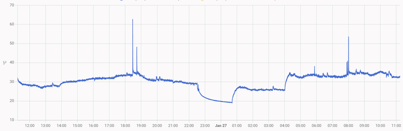

Zoiets vermoed ik ook (mijn inlet stijgt naar waarden van boven 60 graden als ik tapwater aan zet). Ik heb de CV ooit eens open gemaakt en de connector bekeken, maar deze kan er maar op 1 manier op. Lijkt een probleem bij dit type ketel.
Ik heb dit toen aangekaart bij Quatt, maar er werd toen vertelt dat er niks met deze informatie gebeurt mbt regeling in de Quatt.

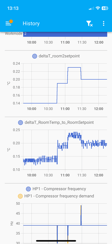

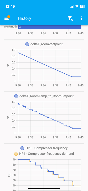

  • raven22
  • Laatst online: 22:44
Safe_grut schreef op zaterdag 25 januari 2025 @ 08:28:
30-60 sec had ik met tado x ( bedraad) niet veel last van
Waar tado x gelijk bij gewenste kamertemperatuur stopte of starte gaat tado v3+ wat langer door waar ik stuk langere runs heb.
Dit was bij mij enige verschil.
Ik heb ook de iSense gehad maar dat werkte met vloerverwarming verschrikkelijk.
De X lijkt bij mij door te gaan tot 0,1 boven gevraagde temperatuur. Door de vvw duurt het echter minstens 1-2 uur voor de temperatuur weer gezakt is.
Maar in runs waar de temperatuur gelijk is aan de gevraagde kan ik in de quatt app en ook in homewizard app niet zien of de warmtepomp heel vaak aan en uit gaat. Dit zou natuurlijk kunnen. Toch maar eens met homeassistant aan de gang.

Voor alle Quatt-tweakers:
Ik heb vanmorgen na de nachtverlaging mijn Quatt op het hoogste compressorvermogen gestart op 90Hz (zonder cv). Daarna heb ik het verschil tussen de ingestelde temperatuur en de actuele kamertemperatuur iedere 10 seconden met 1/100ste graad verlaagd zodat mijn Quatt gecontroleerd door alle compressor niveaus is gelopen tot het door mij voor vandaag gewenste compressor niveau 2 op 39Hz.
De 1e grafiek toont het door mij ingestelde verschil tussen ingestelde en actuele kamertemperatuur. De 2e grafiek toont het door de CiC waargenomen verschil tussen de ingestelde en actuele kamertemperatuur waarmee de CiC een compressor niveau/frequentie vraagt aan de compressor controller in de Quatt buitenunit.
En in de 3e grafiek de gevraagde en geleverde compressor frequenties.
Afbeeldingslocatie: https://tweakers.net/i/5-tr-fpRD4fZNKeLxz-0VazUC94=/x800/filters:strip_exif()/f/image/PGKm8kTJc7DfaehDTYrSunFJ.png?f=fotoalbum_large
Daarna van 9.45 tot 12.15u houdt mijn CiC-Hack de compressor op niveau 2 met 39Hz door als de CiC naar een andere frequentie schakelt het verschil tussen de ingestelde en werkelijke kamertemperatuur per 10 seconden met 1/100ste graad aan te passen tot de CiC weer niveau 2 vraagt aan de compressor controller in de buitenunit.
Afbeeldingslocatie: https://tweakers.net/i/EKSA9kjUFLg_A-LhDX9Nua9q-rA=/x800/filters:strip_exif()/f/image/tqDSkvWVhbVmkRnXEaiyiJ2h.png?f=fotoalbum_large

TeslaNerd schreef op zondag 26 januari 2025 @ 13:06:

De Diyless (maar vast ook sommige andere thermostaten) doet niets anders dan een rekenkundige bewerkingen en ook alleen precies dat:
- Hij geeft iedere seconde de temperatuur op 0,01 graad nauwkeurig door aan Quatt en niet per 0,2 graden
- als je een stooklijn instelt geeft hij ook de bij behorende Thermostat Control Setpoint door en niet iets lagers
- Als je een hysteresis upper limit van 0,31 graad boven setpoint dan schakelt hij ook exact uit op dat punt
- Hij is gelukkig niet zelflerend en doet niet aan eigen optimalisaties die je dan weer moet flipperen
- Hij heeft geen weet van welk afgiftesysteem je hebt
Enz.
Door 1 deel van de vergelijking voorspelbaar te maken komt de Quatt dichter in de buurt van wat ik wil en dan werkt hij bij mij goed. Dus als jij zegt dat jouw Control Setpoint onder 40 graden blijft hangen moet je je toch eens afvragen waarom dat gebeurt. De Diyless geeft 1 op 1 het Control Setpoint door dat hoort bij de ingestelde stooklijn. En een stooklijn is een lineaire lijn die steeds hoger wordt als het kouder wordt. En dus wordt het Control Setpoint ook steeds hoger.
Nogmaals mijn huis valt in de 5% categorie en niet niet in de 95%. Maar voorspelbaar thermostaatgedrag is wel prettig.
En ja, de Diyless heeft nog meer opties (je kunt 3 verschillende verwarmingsalgoritmes instellen met configuratie-items) maar dat gaat voor hier te ver.

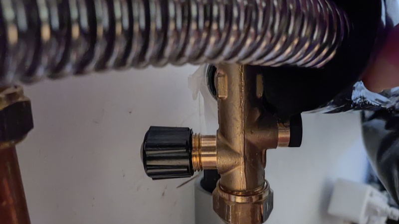

Hier sinds halverwege december 2024 een Quatt. Gasverbruik sterkt verminderd. 2 issues:
- COP oké, wat ik hier lees moet dit beter kunnen.
- belangrijker voor nu: Ik zie dat bij warmwatervraag, het CV-water temperatuur sterkt stijgt, dit lijkt me niet de bedoeling.
CV ketel: intergas extreme 36. Honeywell T6, t22 radiatoren speedcomfort / heatbooster.
Gaat er iets met een drukregelaar niet goed?

GUNSY schreef op maandag 27 januari 2025 @ 11:11:
Bij de piek in de ochtend stond de douche een tijd open.
Zit er best OK uit eigenlijk :) COP wordt misschien nog wat hoger als je de watertemperatuur omlaag kunt krijgen, maar dat zal met je T22 radiatoren misschien wel niet heel veel lager kunnen.
Die piek in temperatuur is waarschijnlijk gerelateerd aan het douchen (zoals je zelf ook al aangeeft).
De Quatt app laat één datapunt per uur zien voor watertemperatuur. Waarschijnlijk heeft hij net die piek opgepikt na een douchebeurt.
Hieronder mijn watertemperatuur van de afgelopen 24h. De 3 pieken die je ziet zijn ook vanwege warm tapwater uit de CV. Na warm-watergebruik draait de 3-wegklep in de CV en komt restwarmte uit de ketel in je CV-circuit terecht. Dit zie je terug in die pieken. Kun je waarschijnlijk zien als normaal gedrag.
Afbeeldingslocatie: https://tweakers.net/i/FgLSw5CkYd_NEBuD0up3uoOqof4=/800x/filters:strip_exif()/f/image/vHItprp8SLoUDxAnNQakAkmQ.png?f=fotoalbum_large
  • GUNSY
  • Laatst online: 16-12-2025
jj85 schreef op maandag 27 januari 2025 @ 11:21:
Het opwarmen van CV-water bij warmtevraag is dus niet per definitie verkeerd. Zal het eens in de gaten houden, volgens mij loopt de CV water temp direct op als er watervraag is, is dat dan nog steeds een normale situatie? Ik ga het bekijken.
Wat betreft COP. bij temperaturen >5 lijkt dit prima, daaronder presteert het matig, ondanks prima temperaturen cv-water ( veelal 35-40c). cop week 2: 3.2, week 3: 2.8
Intergas kan wel wat vreemd doen met kleppen, daar heb ik geen verstand van.
Temperatuurmeting zit vlak na CVketel en kijkt 1x per uur (5 over volgens @Friezin) naar je watertemperatuur, dus niet heel representatief; slechts indicatief.
Als water niet stroomt (Quatt lijkt uit bij je temp.piek?), kan het door geleiding daar best warm worden. Dus als dit je enige constatering is, zou ik me er geen zorgen over maken.
Dus wat @jj85 zegt.
edit: en je COP 4,4 * Tlift (32-6) = 114 da's niet slecht.

  • GUNSY
Het uitgaan van de quatt is het resultaat van het warme water in de cv, woonkamer temp stijgt. Duidelijk voelbaar ook aan de radiatoren.
  • SBL
  • Registratie: November 2022
  • Laatst online: 24-07 01:01
SBL
GUNSY schreef op maandag 27 januari 2025 @ 12:39:
Dat maakt het verhaal wel anders, als je verhoogde watertemperatuur door douchen ook in je radiatoren voelt. Dan zou er een klep niet goed sluiten.
Experts van Intergas + kleppen melden zich straks vast wel. Kun je vast een foto delen van de aansluiting onder je CVketel?

SBL schreef op maandag 27 januari 2025 @ 12:43:
Afbeeldingslocatie: https://tweakers.net/i/zd5iRM8faj0CX4Yjl5mWXEpXZnE=/800x/filters:strip_icc():strip_exif()/f/image/pUfbVWqFxpLEycgm9WQTEMOo.jpg?f=fotoalbum_large

  • Friezin
  • Registratie: November 2023
SBL schreef op maandag 27 januari 2025 @ 12:31:
Dus wat @jj85 zegt.
Die 5 minuten na het hele uur is inmiddels 8 over het hele uur geworden, voor alle data, na update app. Op verbruik na is alles momentopname.
De verbruiksgrafiek was op het hele uur, nu ook 8 over.
@GUNSY, pieken in watertemperatuur worden bij mij veroorzaakt door defrosts met gas. Zie bij jou geen gasverbruik.

Laatste vraag, op de koud water aanvoer zie ik ook deze knop. Waar dient dit voor?
Afbeeldingslocatie: https://tweakers.net/i/UV8NHGRlkqt-oxMipH-BqouU0QQ=/800x/filters:strip_icc():strip_exif()/f/image/YOW76AKMLhOpt29rBm8yR3Ng.jpg?f=fotoalbum_large
  • harv
  • Laatst online: 22:12
Ehbrands schreef op maandag 27 januari 2025 @ 16:12:
Zoals @Gerardwaz al heeft aangegeven moet er bij een intergas een extra drukverschilregelaar in de aanvoer onder de ketel zitten omdat er geen driewegklep is die de stroming blokkeert bij warmwater bedrijf. Omdat de druk dan iets oploopt in de ketel krijg je nu een ongewenste stroming door de ketel. Je douchewater zal nu iets kouder zijn (waarschijnlijk niet merkbaar) en je cv water warmer dan de bedoeling. Sensor zit vlak onder de ketel.
Niet dramatisch, maar moet wel opgelost worden.
Rode knop zit overigens wel goed. Overstortventiel.
@GUNSY
@Ehbrands
Inderdaad, goede fotos doen veel.
Rode knop , wat ik zag op eerste foto lijkt nu wel een vul mogelijkheid te zijn, maar in elk geval onder de ¨terugslagklep¨.
Je ziet wel, bij een vraag horen goede fotos, goede omschrijving!!
Succes met Quatt of... installateur?????. Misschien had er al moeten zitten.
Sinds aug 24: Duo 2 x V1.5, Tado v3+ opt temp 30gr, const temp, eerst 1100m3 gas, nu 0. Vrijst no brab 76, 150m2, nefit combi exel 04, Veel hr+, vooral in serre, redelijke isolatie. Radiators t22, vvw in serre als bijverwarming. Pomp vvw verwijderd.
  • Toby-Wan
  • Registratie: Augustus 2018
  • Laatst online: 18-10 18:09
GUNSY schreef op maandag 27 januari 2025 @ 17:29:
Helder! Heet kraanwater is ook niet erg heet, sluit aan bij jouw verhaal. Dan heb ik een duidelijke vraag aan quatt.
Dat is de inlaatcombinatie in de koude zijde van waterleiding. Knop is om toevoer af te sluiten
