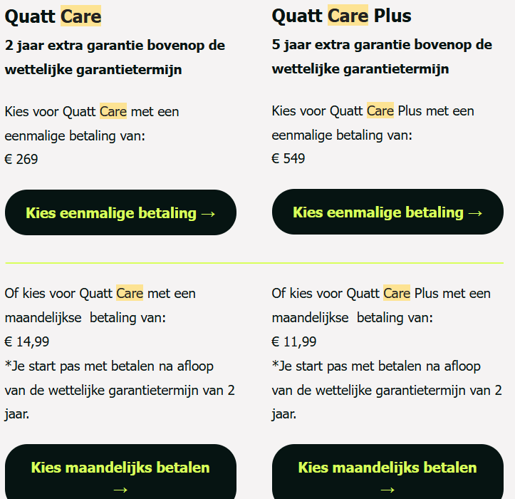

  • jj85
  • Laatst online: 14:02
Notaname schreef op maandag 27 januari 2025 @ 18:38:
Iemand hier een url naar een pagina op de Quatt site waar je de Quatt Care kan aanvragen?
Alleen dat het product bestaat een de AV er van maar verder........
Ik heb er ooit een mail over ontvangen maar kan die ook niet vinden.
Ook niets in de TS. 🤷‍♂️
Het is een email met persoonlijke betaallinkjes
Afbeeldingslocatie: https://tweakers.net/i/-vs_1nAw8wE0SiGDg5aukfca_wk=/fit-in/4000x4000/filters:no_upscale():strip_exif()/f/image/IhLtng9tKBehdTZWDTeKgsxY.png?f=user_large
Even sales@quatt.io mailen ;)

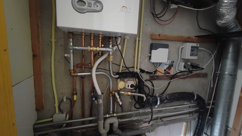

  • Parsley
  • Laatst online: 16:16
Ehbrands schreef op maandag 27 januari 2025 @ 16:12:
Zoals @Gerardwaz al heeft aangegeven moet er bij een intergas een extra drukverschilregelaar in de aanvoer onder de ketel zitten omdat er geen driewegklep is die de stroming blokkeert bij warmwater bedrijf. Omdat de druk dan iets oploopt in de ketel krijg je nu een ongewenste stroming door de ketel. Je douchewater zal nu iets kouder zijn (waarschijnlijk niet merkbaar) en je cv water warmer dan de bedoeling. Sensor zit vlak onder de ketel.
Niet dramatisch, maar moet wel opgelost worden.
Rode knop zit overigens wel goed. Overstortventiel.
Hier heb ik ook last van met mijn Ferroli Bluesense ketel, die ook geen driewegklep heeft. Bij tapwatervraag stijgt de CV-water temperatuur heel snel, wat ook snel voelbaar is in de radiatoren. Oorspronkelijk (zonder QUATT) schakelt de CV-ketel zijn circulatiepomp uit bij tapwarmwatervraag. Nu perst m.i. de QUATT circulatiepomp het CV water gewoon door de ketel heen zodat de afgegeven warmte van de brander ook het CV-water blijft verwarmen en er te weinig warmte over is voor het tapwater, met als gevolg dat het tapwater te koud blijft en het CV-water verhit wordt, ook al is er daar geen warmtevraag. Ik dacht eerst dat mijn CV-ketel defect was in deze, maar ik heb nu in een kleine praktijktest gedaan: Als ik in JSON zie dat mijn flowsnelheid op nul staat, ,dus bij geen warmtevraag van de CV, dan reageert mijn warm tapwatervraag subliem, en is er nauwelijks waarneembare verhoging van de temperatuur van de flowtemperatuur meter (=flowmeter.waterSupplyTemperature). Draait echter de QUATT circulatiepomp wel, dan stijgt de CV temperatuur rap en blijft de tapwater temperatuur daarbij achter. Ik weet niet of er hiervoor een oplossing is, en/of ik hiervoor bij QUATT moet zijn. Ik kan natuurlijk als ik wil gaan douchen of baden de stekker van de QUATT er even uit trekken danwel de kamerthermostaat heel laag zetten en dan wachten totdat de qc.flowratefiltered op nul staat. Wie kent een gepaste oplossing voor dit probleem. Een ander CV-ketel lijkt mij geen wensbare optie.
Quatt-mono, 2 onder 1 kap ca 110m2 Zuid-Limburg bouwjaar 1989, default dubbelglas en isolatie conform 1989 - T21 radiatoren met speedcomfort -Tado V3+ thermostaat- vanaf 2013 ca 5Kw zonnepanelen verdeeld over oost en west
  • sbijlsma
  • Laatst online: 17:54
@Parsley Ticket inschieten bij Quatt. Dit hadden ze bij de installatie meteen goed moeten doen. Net als bij Intergas hoort er een bypass in het systeem die reageert op overdruk..
  • Gerardwaz
  • Registratie: Oktober 2020
  • Laatst online: 18-10 20:12
Parsley schreef op maandag 27 januari 2025 @ 20:25:
Inderdaad even met Quatt contact opnemen en aangeven dat jouw ketel hetzelfde principe is als Intergas.
N.H. twee onder een kap aan de kust bj 1928. Quatt Duo,14 radiatoren waarvan 3 in de garage, 1 convectorput en vloerverwarming begane grond. Alles draait volledig mee. Intergas Xtreme 36 en Tado v3+. Zonnepanelen 3850 wp SolarEdge.
  • Stefannn
  • Registratie: Januari 2023
Oplossing staat hier dus.
"Van scratch" zelfbouw home-automation, Solaredge 14.4kWh thuisbatterij & 57 PV panelen 9000kWh/jaar, 135heatpipes, 150L zonneboiler, 2x 3kW Vaillant water/water warmtepomp vws36/4.1, smartEVSE laadpaal, 1wire/X10/P1, Jacuzzi, Sauna, Ioniq5 EV
  • Parsley
Gerardwaz schreef op maandag 27 januari 2025 @ 20:37:
Zit er niet al een drukverschilregelaar gemonteerd, of is dit iets anders ?Afbeeldingslocatie: https://tweakers.net/i/8GJXmXkuFNtvw7H_eTlWoi-QvzM=/x800/filters:strip_icc():strip_exif()/f/image/fCKvqXWSHxFJ0FEea4zkJ8CD.jpg?f=fotoalbum_largeAfbeeldingslocatie: https://tweakers.net/i/N_Wc7WrRwkTqmuaKSn_XiyTSktU=/x800/filters:strip_icc():strip_exif()/f/image/aPX17oPxUUtlF7GC0yMAkL1M.jpg?f=fotoalbum_largeAfbeeldingslocatie: https://tweakers.net/i/sMOEtrwsCPm1Gi_ZKbiKQM5Hq9k=/800x/filters:strip_icc():strip_exif()/f/image/hjWBKV1Kr5ail6J2HXElH74Q.jpg?f=fotoalbum_large
  • Dersan
  • Laatst online: 17:09
inquestos schreef op maandag 27 januari 2025 @ 18:40:
Ja, constructie loopt door (maar het is wel de badkamer), en veluxraam is van de buren (buurjongen slaapt daar). We hebben afgesproken om de quatt stiller te zetten als er overlast is, en zo nodig te laten verplaatsen.
Ho. Stop. Dit kan echt never nooit niet goed gaan. En ik eet mijn schoen op als dit in een WPAC past.
Zoek even op "geluid" in dit topic en trek je eigen conclusies. Ja ik weet dat ze zeggen dat het kan maar zoals je in bovenstaande vacatures kan zien krijgen ze een groot gedeelte van hun salaris via provisies.
  • Gerardwaz
Parsley schreef op maandag 27 januari 2025 @ 20:53:
Zit er niet al een drukverschilregelaar gemonteerd, of is dit iets anders ?[Afbeelding][Afbeelding][Afbeelding]
Dat is dezelfde maar deze heeft als functie bypass. Er moet er een bijkomen direct onder de aanvoer van de ketel.

  • Parsley
Gerardwaz schreef op maandag 27 januari 2025 @ 20:57:
Afbeeldingslocatie: https://tweakers.net/i/-eJ6oGtCcVbo4JXeWTPaL3SNqSw=/fit-in/4920x3264/filters:max_bytes(3145728):no_upscale():strip_icc():strip_exif()/f/image/oqiScnUhpp0DT14kWoEvyhfo.jpg?f=user_large
Ik dacht dat dit de bypass is. Waar moet nu die extra regelaar komen ?
  • Gerardwaz
Parsley schreef op maandag 27 januari 2025 @ 21:03:
Afbeeldingslocatie: https://tweakers.net/i/_bxvkwObiHe7HnoPUQMVXer936E=/800x/filters:strip_icc():strip_exif()/f/image/L1TVB6dxM2mrrFYhlTHbeuRi.jpg?f=fotoalbum_large
Bij de blauwe stip.
  • Parsley
Nou snap ik het. Dankjewel @Gerardwaz . Ik ga het inschieten bij QUATT.
  • jj85
GUNSY schreef op maandag 27 januari 2025 @ 21:03:
Dank voor het ophelderen! Even op bezoek geweest bij iemand met zelfde ketel+quatt combi. Quatt is een jaar ouder. Ziet er best wat anders uit allemaal;
- rechtsonder de drukverschilregelaar die er moet komen bij mij, is duidelijk.
- rode vlak links, flow meter? Ik herken dit ook niet
- bovenste vlak: overdruk ventiel in de afvoer. Is een afvoerslang noodzakelijk? Heb ik ook niet.
Flowmeter zat bij oude modellen onder de CV. Tegenwoordig zit die in de Quatt (buitenunit)
  • Ehbrands
  • Registratie: Oktober 2023
  • Laatst online: 16:19
Bij oudere modellen zit de flowmeter niet in de Quatt, maar los bij de CV. Dit is tevens de temperatuur sensor.
Edit, er was me al iemand voor.
Zolang het overdrukventiel niet open gaat is het geen probleem..........😉
[ Voor 5% gewijzigd door Ehbrands op 27-01-2025 21:59 ]

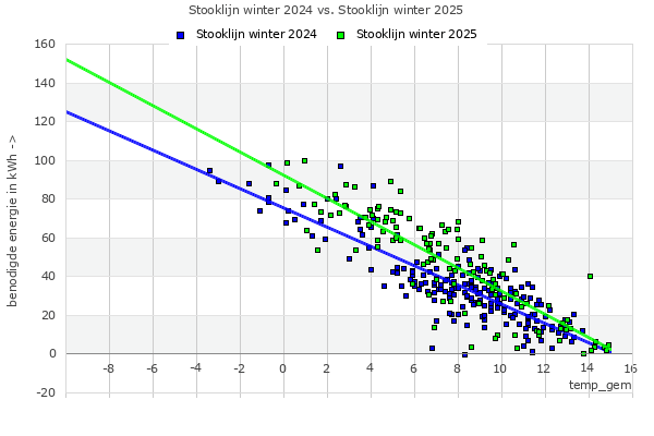

  • AlfredPteD
  • Registratie: Juli 2024
  • Laatst online: 30-09 08:35
sbijlsma schreef op woensdag 29 januari 2025 @ 14:51:
Jazeker. Want ik heb ongeveer 25% meer energie nodig om mijn huis te verwarmen dan voor de Quatt. En ik ben niet de enige.
Als de Quatt gewoon loopt (flow 800 l/hr) dan is het temperatuur verschil tussen Quatt water en vloerverwarming-in 2 C. Om die hoeveelheid water af te koelen met 2C heb je 1.8 kW vermogen nodig.
Nou zal niet alles verloren gaan aan de buitenlucht want de leiding van Quatt loopt deels buiten deels binnen. Bij mij ongeveer 12 m buiten en 10 m binnen.
Stel nou dat 1C verlies buiten gebeurt dan is dat ongeveer 1 kW vermogen verlies als de Quatt loopt en 0.5 kW als de antifreeze protectie actief is.
Maar de 2 temperatuurmetingen die ik noem zijn niet gelijk gecalibreerd, dus ik kan het niet hard maken.
Het is wel een logische verklaring voor de extra energie die er nodig is om mijn huis te verwarmen.
Hier lopen twee zaken door elkaar:
1. ander stookregime waardoor meer energie nodig is
2. warmteverlies tijdens antifreeze protection
Over 2 ging mijn vraag.
Ergens op dit forum heb ik begrepen dat het warmteverlies van de leidingen buiten iets van 9kWh per jaar per meter is. Tijdens een antifreeze stroom er water door de warmtepomp, en dus door alle afkoelende lamellen. Daar koelt het water dus ook af. Logisch want de WP moet warm blijven om niet te bevriezen. Tenminste dat denk ik.
Maar 1 is zeker ook waar. Daar heb ik al eerder over gepost. Theoretisch zou dat bij mij iets van 11,7% verschil moeten zijn. Maar nu staat de teller inmiddels op 20%. Terwijl ik nog enkele isolerende maatregelen heb genomen. Zie verschil in stooklijnen van dit jaar en vorig jaar. Jij hebt vloerverwarming, dus wellicht heb je je stookregime niet veel gewijzigd ?
