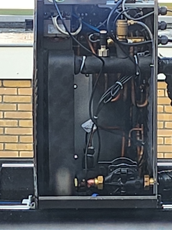

  • m10tech
  • Registratie: April 2024
  • Laatst online: 13-08 11:16
SBL schreef op woensdag 29 januari 2025 @ 18:01:
Dat zal niet meevallen. Hoeveel warmte is in die periode door dat water nog in huis afgegeven? Want alleen buiten je huis is het verlies.
Ik realiseer me dat het niet meevalt, maar omdat ik maar 50cm ribbelbuis buitenshuis heb is dat in ieder geval een kleinere factor.
En ik heb het over de 'stijle' e-curves die optreden tijdens controlmode=0.
Maar wat ik dan weer niet weet is hoeveel water er in die buis zit, en hoeveel metaal er ook meespeelt.
Ik post toch even een ingezoomd plaatje van dat deel.
Misschien helpt die korte pompspurt om 1:31 om iets mee te berekenen?
Ter info voor de zekerheid, de buitentemperatuur is ~6°C, triggerpunt voor CM=98.

Voor de volledigheid, de ribbelbuis. De onderste is aanzienlijk korter buiten dan de bovenste... Misschien is dat ook nog een factor...
Afbeeldingslocatie: https://tweakers.net/i/hJAxw0hMW5gH_rLgenVTC2ZU48U=/fit-in/4000x4000/filters:no_upscale():strip_exif()/f/image/6n0yQSue4mo0OODyVxOVThnA.png?f=user_large

  • bite
paQ schreef op donderdag 30 januari 2025 @ 10:47:
Dat is ook wel bijzonder aan het geheel. Als een nieuwe stil is, en een jaar oude plotseling niet meer.
Olie? gas? vroegtijdige slijtage? (vanwege olie of gas)
Zitten gasdruk en temperaturen in de JSON output?
Dan zou je nog een nieuwe/stille met een 'oude' kunnen vergelijken.
Vocht in het isolatiemateriaal? Dat bevriest en maakt contact met de behuizing en/of materiaal verliest werking? zoals iemand bij zn remeha wp had geconstateerd.

Isolatiemateriaal van wat?

  • bite
paQ schreef op donderdag 30 januari 2025 @ 11:58:
Dat aan de achterkant.
Brakke foto, is van een afstand genomen. Zelf de zijkant er nog niet af gehad.

  • paQ
  • Laatst online: 15:42
Dat noppenschuim bedoel je?
De resonanties komen aantoonbaar voort uit /van de compressor(frequentie). Ik zou dat zeker niet zoeken in lapje schuim van 100 gram.
  • bite
paQ schreef op donderdag 30 januari 2025 @ 12:50:
Die in verbinding staat met de leidingen aan de achterkant waar ik dmv luisteren met een schroevendraaier (heb niet zo’n stethoscoop) vond waar het geluid vandaan komt. De bovenste deksel lijkt het dan verder te versterken. Eerder legde ik daar ook wel stenen op met een stuk schuim er tussen om wat te proberen maar dan kwam het bij andere vermogens of wel toerentallen weer voor.
Edit: Nu zal de achterste plaat iets meer naar buiten staan, wat ruimte er tussen en minder lawaai.
Ik vraag me af of compressor frequentie x dan sowieso het dubbele geeft in de leidingen ivm compressie van het gas.

  • paQ
bite schreef op donderdag 30 januari 2025 @ 13:00:
Het gaat daarbij om de eigen resonantiefrequentie van die materialen, bijv leidingen.
Dat het mechanische gekoppeld zit, betekent nog niet dat het automatisch die frequentie aan/overneemt. Ik denk dat @BjornHero uit oogpunt van zijn vorige vak daar wellicht beter wat over kan uitleggen.
Ze kunnen dus best wel gaan meetrillen, maar dan niet per se (kan wel!) ook op die 314 Hz. (of een harmonishce afgeleide)
Overigens, net zoals bij muziekinstrumenten, meetapparatuur, isolatiewandje, bigfoot onder een wp, helpt het natuurlijk enorm om zaken mechanisch te ontkoppelen. Hoe minder dat je dat doet in een wp, hoe meer er gaan meerammelen. Geen idee hoe de compressor in een Quatt is gefixeerd.

okijokii schreef op donderdag 30 januari 2025 @ 18:08:
Vanmiddag is de monteur langs geweest. Van alles vervangen en helaas was het geluid niet goed te reproduceren.
Zojuist op het 'goede' vermogen buiten gaan luisteren, maar helaas niet opgelost.
Omdat het zonder deksel vanmiddag beter was, wilde ik het deksel er even afhalen. Een schroevendraaier in de schroef zetten leverde al een ander geluid op. Iets losser draaien was beter dan strakker. Het geluid is daarmee wel wat te manipuleren dus.
Inmiddels naar de contactpersoon 'geluid' bij Quatt een mail gestuurd met deze bevindingen.
Welk deel bedoel je precies met deksel ?
  • okijokii
  • Registratie: Oktober 2021
sbijlsma schreef op donderdag 30 januari 2025 @ 18:27:
Het deksel is te verwijderen met een kruiskop schroevendraaier (3 schroefjes)
Deze 4 schroeven hebben bij mij allemaal invloed op het geluid. Ben benieuwd of dat bij anderen ook zo is.
Afbeeldingslocatie: https://tweakers.net/i/qKUv1DQtPtr9tghRxDNsaiodyXE=/x800/filters:strip_icc():strip_exif()/f/image/Y9eL840nAqUOBG0X0gqdZWmn.jpg?f=fotoalbum_large
[ Voor 5% gewijzigd door okijokii op 30-01-2025 19:28 ]
