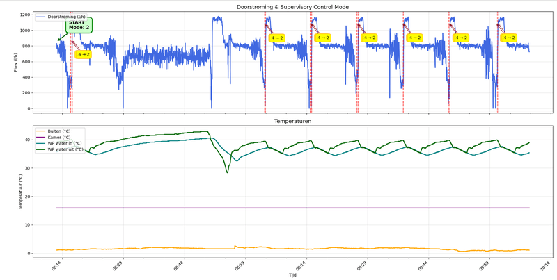

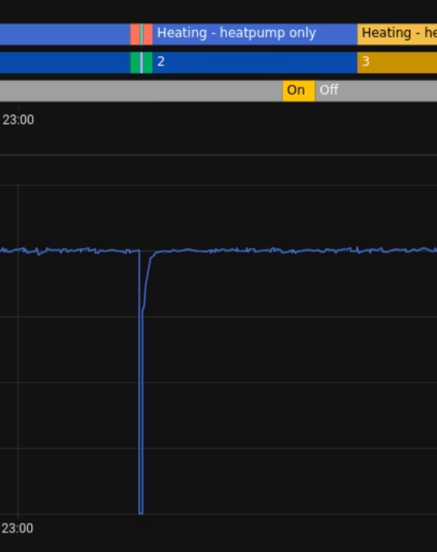

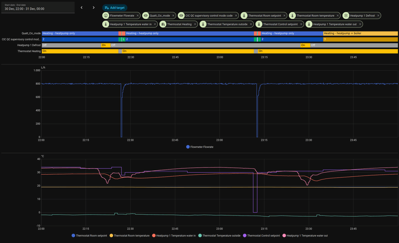

Inmiddels weer wat verder. Ticket aangemaakt bij Quatt voor de flowproblemen, lage cop en niet aanslaan gas bij deze lage cop. Om beter inzicht te krijgen in de data python script uitgebreid.
SupervisoryControlMode toegevoegd nav vraag @CPM en wat inzicht temperatuur. Log tevens alle data in een cvs file. Info geplot in de grafiek zijn volgens mij wel voldoende voor redelijk inzicht.
Gezien de uitschieters in de grafiek lijkt het er wel op dat zoals bij @rijabo de flowmeter niet goed functioneert, maar uiteraard zal quatt dat nog moeten bevestigen.

@TM4 krijg je controlmode 4? Dat zou wel raar zijn...
Je flow ziet er grotendeels dik in orde uit. Hoe ziet je verwarmingssysteem eruit? Zitten daar nog trv's bijvoorbeeld?

Yep. Volgens de plot gegevens wel, maar ik moet wellicht de script nog even checken. Want deze hoort altijd aan te geven als de controlmode aangepast wordt en dan mis ik 2-4.
nog even verder uitgezocht en de 2-4 staat wel in de gegevens maar was een heel kort moment. 2-4 is door 4-2 direct overschreven in de grafiek.
Flow dik in orde? Zijn flinke rommelige uitschieters en een tijdje bijna 1100 ipv 800. Ik had begrepen dat de flow tussen 790 en 810 hoort te blijven?
Geen trv's trouwens. Wel ruim 30 jaar oude radiatoren, zou dus best kunnen dat een radiatorknop niet helemaal goed functioneert. Staan 8 radiatoren in principe vol open, ik heb er echter 1 (kleintje) die vrij lauw blijft.

TM4 schreef op dinsdag 30 december 2025 @ 23:43:
Voor en na 22.32 is hij best strak. Dus daar dik in orde. Wat gebeurt er rond die tijd. Als de cic daar zelfs de Quatt uitschakelt en alleen op cv draait...

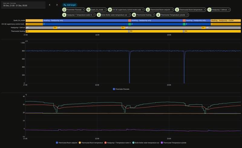

  • rijabo
  • Laatst online: 15-09 10:00
Jammer, sinterklaas en kerst is al voorbij. Waren mooie dagen. Maar ik had nog een wens moet ik verdorie weer jaartje wachten.. Heating Options: Ga naar setpoint en blijf daar :) Ik krijg dat pendelen maar niet weg. Wat ik ook frappant vindt is dat na een defrost de pomp even naar standby ging en " direct" weer terug kwam en weer verder ging alsof er niks aan de hand is :) na een defrost.?
Fijne jaar wisseling gewenst !!!
Afbeeldingslocatie: https://tweakers.net/i/OxIs6eHBewzqjDXjGubXVG5kbes=/800x/filters:strip_exif()/f/image/4v9IxAFSspOLVYFRXYOjLsQz.png?f=fotoalbum_large

rijabo schreef op woensdag 31 december 2025 @ 08:53:
Bijzonder :?
Afbeeldingslocatie: https://tweakers.net/i/Goz2JvzIdVrUaztGPlg232EUQ6U=/x800/filters:strip_exif()/f/image/gaIRH8CfStp41zfblMDlh4zl.png?f=fotoalbum_large
Wat doet je thermostaat (entiteit thermostat heating) op dat moment?

jj85 schreef op woensdag 31 december 2025 @ 08:59:
Bijzonder :?
aja dat had iemand me al eens geleerd valt allemaal ook niet mee 8)7 die gaat naar off ja ,Tado V3+ dus daar moet ik het dan toch echt zoeken?

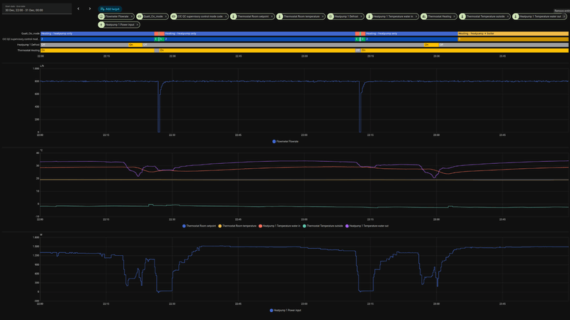

Afbeeldingslocatie: https://tweakers.net/i/qEq_NAfJcZ3iAxE4YmYHxLYMEXc=/800x/filters:strip_exif()/f/image/t97RkoY4euje4wUvCK8CfX0c.png?f=fotoalbum_large

  • TM4
  • Registratie: December 2024
  • Laatst online: 12-02 20:39
TM4
jj85 schreef op woensdag 31 december 2025 @ 08:12:
Naar 4 gebeurt maar een heel kort moment het is dus geen lange periode. Als jullie dat nooit zien is het wellicht wel een aanwijzing dat er iets mis is. Ik weet niet of het echt 'strak' is trouwens ook als de flow niet heel erg uitschiet zit het niet in de range 790-810 eerder 750-850.
Hieronder een langere periode. Blijft na wat uitschieters wel een stuk rustiger. In de grafiek zie ik verder niet echt aanwijzingen voor de (ontregelde?) flow.
Afbeeldingslocatie: https://tweakers.net/i/8qQkRAhYJhMTfHnRGH6GHAP1cwI=/800x/filters:strip_exif()/f/image/fS9211QkX9iV6uahi40iv64J.png?f=fotoalbum_large
  • TM4
TM4
CPM schreef op woensdag 31 december 2025 @ 09:55:
Bijzonder verloop. Stabiele buitentemperatuur en de watertemperatuur loopt op en naarmate temperatuur oploopt begint het beeld onrustiger te worden.
Wat is trouwens supervisor control mode 4?
Soms is meer info wel prettig. Wordt er voldaan aan de warmte vraag, wat doet de CVketel?
Alleen ketel, maar dat is een kort moment. Ketel slaat niet aan en verbruikt geen gas.
Welke info is nog meer nuttig? Ik kan in principe alle json data in een grafiek krijgen.

  • raven22
  • Laatst online: 21:37
rijabo schreef op woensdag 31 december 2025 @ 10:01:
ja dat zal kloppen. Maar omdat de tado the heating off zet was ik daaraan aan het denken. dus de tado denkt dat het nog dezelfde room temperature is als set point is en zet hem uit terwijl cic de kamer temperatuur al lager is bijvoorbeeld na defrost? misschien een gedachte kronkel van mij :( . of the lag in home assistant via de cloud.
Je kunt ook de local integratie via Homekit gebruiken, dan heb je ook geen last van de limiet op de apicalls.

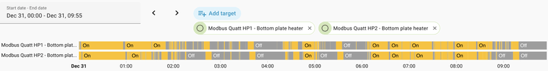

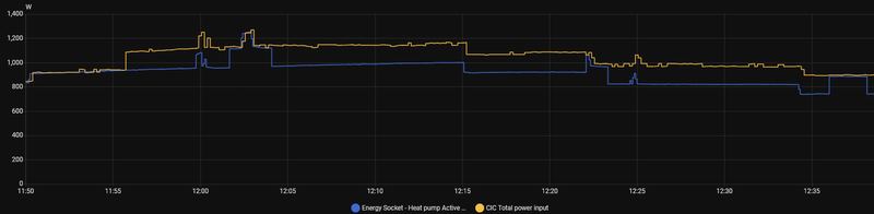

Vandeweek wel aan het denken gezet over een schakelaar te plaatsen voor de bodemplaatverwarming. En ik had toch nog een Shelly 1PM Mini Gen3 liggen. Een uurtje huisvlijt later en het werkt :)
De shelly zit in een apart doosje dat zo buiten de stalen kooi van de buitenunit hangt. Ik was bang dat ik anders geen bereik meer had. En er zat toch nog een loze wartel aan de achterkant.
Afbeeldingslocatie: https://tweakers.net/i/dZEQxMAWGEnr99pho-PIrPKG1WE=/x800/filters:strip_icc():strip_exif()/f/image/NRtwfG8BelfPEeXDziltCLIU.jpg?f=fotoalbum_large Afbeeldingslocatie: https://tweakers.net/i/XmPBu0qNKmo1gOBSCyKsg8GPSjk=/x800/filters:strip_icc():strip_exif()/f/image/riICvrF6l719gUAfrZoIaqKZ.jpg?f=fotoalbum_large
Bijzonder is wel dat de buitenunit de 150 verbruik wel doorgeeft. Terwijl mijn stekker toch echt zegt dat het verbruik 150 lager zit. Je kan precies zien wanneer ik de bpv aan heb, en wanneer niet.
Afbeeldingslocatie: https://tweakers.net/i/eBplf5zVfR5WtCcT-JO0OVs_KKY=/800x/filters:strip_exif()/f/image/G4OW5sRNgvN6WtVwKQBOOIVG.png?f=fotoalbum_large.
Maar goed, wel tevreden zo :)
PVoutput
  • jj85
  • Laatst online: 00:21
s020506 schreef op woensdag 31 december 2025 @ 12:41:
[Afbeelding] [Afbeelding]
[Afbeelding].
Mooi. Was dus de witte draad op de wago :)
Zie mn reactie van gisteren mbt die 150w

De power input wordt alleen daadwerkelijk gemeten met het amperage en het voltage door de inverter van de compressor: P_compressor = V_compressor x I_compressor. De overige componenten van de power input zoals de 150Watt van de bodemplaatverwarming worden dan toegevoegd obv de aansturing door de controller in de buitenunit
120m2 bovenwoning met 6 radiatoren en vvw in de badkamer. Intergas HRE 36/30A met Honeywell Round Modulation en Quatt hybrid op het dak van de dakkapel

  • s020506
  • Registratie: April 2019
  • Laatst online: 15-09 14:24
paQ schreef op woensdag 31 december 2025 @ 14:02:
noice :)
En nu gewoon met defrost <0 (of 0,5 eventueel) trayheater aan tot ca 3 min na de defrost.
Samen 7~9 min. Langer moet niet nodig zijn.
Je zou het eventueel wat kunnen rekken bij <-6 bijv
Inderdaad, onder de 0,5 graden gaat hij 10 minuutjes aan bij een defrost. Vergeleken met hiervoor is een minuutjes met of minder helemaal niks.

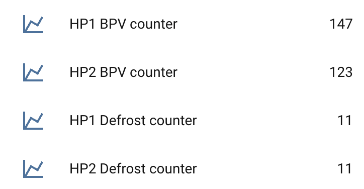

Over bodemplaatverwarming gesproken. Heb een tijdje terug eens een counter in HA gezet die het aantal keer inschakelen per dag telt...
Ik vermoed zomaar dat de temperatuur vanochtend een hele tijd rond de 0 grC lag :X
Afbeeldingslocatie: https://tweakers.net/i/HlXocEjF8yi-qUn1vIPjm2-H_P8=/fit-in/4000x4000/filters:no_upscale():strip_exif()/f/image/GqCM4IQXIpLxVtZfgDCkF0a2.png?f=user_large
Afbeeldingslocatie: https://tweakers.net/i/cUZRjYlKooC7NzuLP_HhkZU_XA8=/800x/filters:strip_exif()/f/image/Fdev1ZXp5sNvLo637EzXXCO0.png?f=fotoalbum_large
  • rijabo
jj85 schreef op woensdag 31 december 2025 @ 15:32:
Hoe tel je die bodemplaat verwarming dan?

  • jj85
rijabo schreef op woensdag 31 december 2025 @ 15:51:
Kan allemaal niet op . Is dat er ook al. Eerst maar weer veel te lezen. Thanks 👍
Kleine disclaimer: Zal mogelijk met Quatt v2 niet werken

  • harv
  • Registratie: November 2023
  • Laatst online: 23:43
@jj85
Mooie telling, maar wel wat veel in/uitschakelingen vandaag tussen 0 en 9 uur, als ik het goed zie.
Alleen maar onder 0 graden bij jou, maar dan toch met veel te korte runs blijkbaar.
Bij mij zie ik slechts 1 keer schakelen, een run van 0 tot 13 uur bij allebei.
Toch nog foutje??

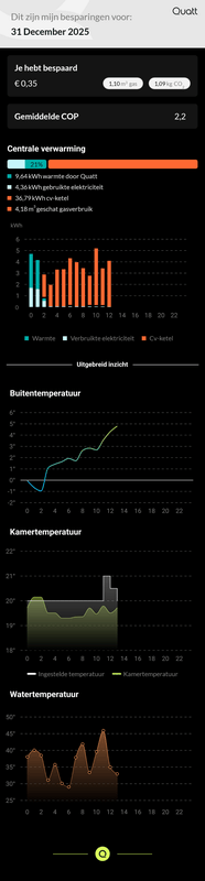

  • RienS
  • Laatst online: 30-01 17:10
Mij valt op dat de berekening van resterende doucheminuten een onderschatting lijkt van wat er aan werkelijke capaciteit resteert. Op bijgaande grafiek de temperaturen in de heat battery en de resterende doucheminuten:
Afbeeldingslocatie: https://tweakers.net/i/oi_Xi9FBuLsBSq9VddAK0NiKO84=/800x/filters:strip_exif()/f/image/C5EhJQcnYP2suAEqCHSlWnNI.png?f=fotoalbum_large
Het algoritme dat de resterende doucheminuten berekent lijkt alleen rekening te houden met de temperatuur aan de onderkant van de heat battery. Daarmee wordt m.i. het aantal resterende doucheminuten onderschat. Ik bracht Quatt hiervan op de hoogte.
  • paQ
  • Laatst online: 06:49
RienS schreef op donderdag 1 januari 2026 @ 13:27:
Hij trekt toch netjes bij als het nieuwe koude water zich mengt in de tank onderin?
Of bedoel je dat je een half uur lang een onderschatte capaciteit ziet?
  • OmeJoyo
  • Laatst online: 13-09 20:31
OmeJoyo
This is me
Halverwege springt die soms als een gek omlaag, dan gaat het nog even hard en stabiliseert die zie weer. Hier de XL staan trouwens en ja ze lijken volkomen te rekenen met de temperatuur aan de onderkant, want heb wel eens gehad bovenste 2 nog 60 graden (na een legionella run) de onderste op 29 en dan geeft die gewoon aan dat die zo goed als helemaal leeg is.
Quatt heeft al bevestigd maanden geleden dat ze weten dat die niet goed werkt, maar heeft geen prio.

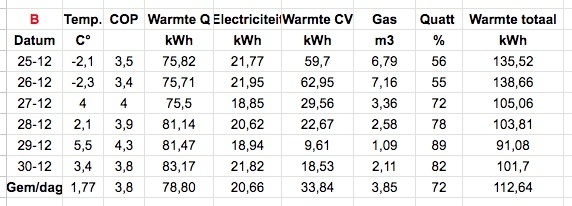

onlinaius schreef op maandag 22 december 2025 @ 15:34:
Die VVW kreeg ook helemaal geen 37 daarvoor. Als je veel meer door je VVW laat gaan is de afgifte zoveel groter dat die aanvoer veel lager wordt.
En dat zag je ook bij Pietjm, voor het knijpen van de flow in de VVW zat zijn aanvoer onder de 30 graden, nu op zo'n 37. En daar zal echt nog wel een paar graden vanaf kunnen, maar als je de VVW knijpt om meer flow naar de radiatoren te sturen zul je nooit de oude balans terugkrijgen waarbij je onder de 30 zowel boven als beneden prettig op temperatuur hebt.
En dat blijf je herhalen, maar dit heb je niet gebaseerd op een warmteverliesberkening (of die heb je nooit aangehaald). Zonder die berekening (icm de efficientiecurves van een warmtepomp) kun je dit dus niet stellen.
Nu roep je het als een algemeenheid die voor iedereen op zou moeten gaan.
Laat ik een wat extreem voorbeeld geven om aan te tonen dat dit dus geen wetmatigheid is die altijd opgaat.
Je hebt een volledig vierkante woning, een blok van 1 verdieping met aan alle kanten dezelfde isolatie, en deze heeft 4 vierkante ruimtes van allemaal 5 bij 5 meter. Je verwarmd 3 van de 4 ruimtes met 2 radiatoren per ruimte, de laatste ruimte verwarm je niet.
Nu beslis je eom ook de 4e ruimte te verwarmen. Je afgifte stijgt met 33 % van 6 naar 8 radiatoren. Je verlies wordt op 10m buitenmuur wat hoger, en stijgt met de delta tussen binnen en buiten in de voorheen overwarmde ruimte. Omdat je verlies slechts beperkt stijgt, maar je afgifte wel substantieel gaat je aanvoertemperatuur fors naar beneden ondanks dat je warmteverlies iets stijgt. Het kan goed dat dit door de COP curves inderdaad resulteert in een lager verbruik.
Nu beslis je om een mooie lichte serre aan die woning te bouwen, volledig van glas en lekker smal, zodat je hiermee ver je tuin in zit. De serre is ook 25 m2, maar nu 2.5m bij 10m.
Als het een wetmatigheid is dat alle ruimtes verwarmen een lager verbruik geeft moet je deze glazen serre (met relatief veel warmteverlies ten opzichte van goed geisoleerde muren) dus ook verwarmen. Je afgifte stijgt (uitgaande van dezelfde radiatoren) met 25% (dus de winst is al minder dan bij het verwarmen van de 4e ruimte). Je warmteverlies stijgt door de vorm van het gebouw en het materiaal met 22.5 m aan buitenmuur x het extra verlies wat het glas geeft ten opzichte van de muren van de voormalige woning.
Je zult hopelijk aanvoelen dat deze 5e (serre)ruimte wel of niet verwarmen, een heel ander effect heeft dan de 4e ruimte in de voormalige woning wel of niet verwarmen. De serre verliest namelijk veel meer warmte omdat deze veel meer buitenmuur heeft, en beperkt het warmteverlies in de voormalige woning maar heel beperkt omdat deze maar 2.5 m muur met elkaar delen.
Daaruit volgt dat er zeeeeer waarschijnlijk ergens een omslagpunt ligt waar extra verwarmen niet resulteert in een lager verbruik.
En dat omslagpunt is al best snel bereikt kwam ik in mijn warmteverliesberekeningen achter. Mijn extra warmteverlies van boven meeverwarmen is 14%, terwijl de COP door de extra afgifte maar met 5.6% stijgt. Een hoger verbruik dus, niet een lager verbruik.
En dat komt bij mij omdat:
1. Ik beneden VVW heb en boven niet. De afgifte boven is dus vrij beperkt ten opzichte van beneden, en boven meeverwarmen heeft weinig toegevoegde waarde voor de COP.
2. Ik een aanbouw heb, en die verliest sowieso warmte aan de buitenlucht, de bovenverdieping heeft hier geen contact mee, dus het verwarmen in de bovenverdieping verminderd het warmteverlies in de aanbouw niet.
3. Mijn isolatie met Rd 2.0 (ongeveer) en ouderwets dubbelglas redelijk is, maar niet al te best, de bovenverdieping verliest dus redelijk wat warmte vergeleken met een hypermoderne woning.
Dit soort factoren bepalen of extra ruimtes verwarmen wel of NIET resulteert in een lager verbruik.
Maar nogmaals: maak de berekening, en zie wat er voor jou opgaat. Ik stuur je met plezier het excel bestand wat ik indertijd gebruikt heb (met als kanttekening dat ik hoop dat je er doorheen komt, want het is best een brij van cijfers geworden, met niet al teveel aandacht voor layout).
Ik kom even terug op deze discussie. Ook toen heb ik al aangegeven, dat, in welke mate de WP-dogma’s gelden, geheel afhankelijk is van huis, afgiftesysteem, warmtewensen en zelfs locatie. Mijn huis past bijvoorbeeld mooi bij het denkbeeldige voorbeeld hierboven gegeven. Rijtjeshuis uit 1939, maar wel met een uitbouw met een 100% glazen buitenwand en 50% platdak. Dat geeft grote warmteverliesverschillen.
Ik kom daarom terug op deze discussie met een wel aardig experiment van verwarmen met verschillende instellingen naar verwarmen met een meer continu temperatuur.
In het Sinterklaasweekend zijn al onze kinderen en kleinkinderen wezen logeren. Zes volwassenen en 4 kinderen van 1 tot 4. Dan wordt ons huis geheel anders gebruikt. Alle slaapkamers bezet en veel deuren open met die peuters. Het was lastig om binnen de normale schema’s te verwarmen. Met de kerstdagen zijn ze allemaal weer langs geweest in wisselende samenstellingen tot gisteren. Met de eerdere ervaringen daarom besloten om naar continu verwarmen te gaan. Kort gezegd de begane grond op 20,5C° ingesteld en de rest van het huis op 18C°. In het volgende schema de verschillen. Modus A (eerste rijtje) de standaard instellingen met als masterruimes de woonkeuken en de woonkamer achter. De blauwe temperaturen zijn berekende gemiddelden voor die ruimtes. In Modus B (tweede rijtje) de nieuwe tijdelijke instellingen.
Afbeeldingslocatie: https://tweakers.net/i/RzczP3WRkjzUSz-ckf-IPOtStOE=/fit-in/4920x3264/filters:max_bytes(3145728):no_upscale():strip_icc():strip_exif()/f/image/0TvihgUacMn88xEFxdJqkeLQ.jpg?f=user_large
Ik was wel benieuwd wat dit met het energieverbruik zou doen. Daarom dit voor 6 dagen in kaart gebracht. Twee dagen vooraf was ik al gestart met de nieuwe instellingen om het huis er aan te laten wennen. Het resultaat:
Afbeeldingslocatie: https://tweakers.net/i/r-kspIBPpRunK7rP8ov_ko53EWA=/fit-in/4920x3264/filters:max_bytes(3145728):no_upscale():strip_icc():strip_exif()/f/image/hcpZH9WgaWUBVapiuSw3vjuU.jpg?f=user_large
Afbeeldingslocatie: https://tweakers.net/i/JKoas98pjRtSOXM3ofGAEXRBJbY=/800x/filters:strip_icc():strip_exif()/f/image/GB8xfD2pK3yMggJv5cMSiSUI.jpg?f=fotoalbum_large
Vervolgens een schema gemaakt met vergelijkbare dagen uit 2025 met een vergelijkbare buitentemperatuur. (meetstation Leeuwarden). De twee vorstdagen zijn overigens twee dagen waarop ‘‘s avonds in de woonkamer achter de houtkachel gebrand heeft. Dat geeft wellicht een iets vertekend beeld.
Afbeeldingslocatie: https://tweakers.net/i/ggwQGFzdZKhrXm1uwdGBHKGxZus=/fit-in/4920x3264/filters:max_bytes(3145728):no_upscale():strip_icc():strip_exif()/f/image/qKDjfE4hG9ClhVVvCRNx2g30.jpg?f=user_large
Afbeeldingslocatie: https://tweakers.net/i/-M7kLPDj7tAckAREYzLKtZ5artM=/800x/filters:strip_icc():strip_exif()/f/image/hnyJYWr6OSaJljhmBrn8TUuD.jpg?f=fotoalbum_large

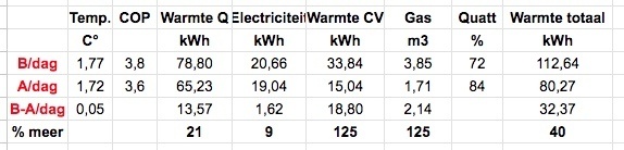

Vervolgens beide modi vergeleken.
Afbeeldingslocatie: https://tweakers.net/i/Q0PSGjR9j7bIvyPIzt371GahHTo=/fit-in/4920x3264/filters:max_bytes(3145728):no_upscale():strip_icc():strip_exif()/f/image/5osYaVQZQEGDmiJwdyWfkZCU.jpg?f=user_large
Natuurlijk was er meer warmte nodig. In deze vergelijking gemiddeld 40% meer per dag. Wat resulteerde in 9% meer electraverbruik per dag en liefst 125% meer gasverbruik per dag.
Zoals gezegd. Ieder huis, iedere situatie is weer anders. Ik zal hier dus niet gauw algemeen geldende conclusies aan hangen.
De volgende uitspraken komen ook uit de eerdere discussie.
Een hoge aanvoer is killing voor je rendement. Een aanvoer die continue fluctueert is killing voor je rendement. Naregeling is killing voor je rendement. Te grote nachtverlaging is killing voor je rendement.
Zijn ze waar? In theorie wellicht wel. Prima uitgangspunten voor wie een stabiele kubus heeft uit het denkbeeldige voorbeeld. De meeste huizen voldoen echter verre aan het ideaal beeld. Het klassieke Danfoss schema met verschillende temperaturen naar gelang gebruik van de ruimtes en nachtverlaging kan daarom ook een uitstekend startpunt zijn.
Uiteindelijk is het de tijd nemen om uit te vogelen wat voor jouw huis werkt.
Súdwest-Fryslân, Tussenwoning 1939, 143m2, Energielabel B, Quatt-Hybrid/Silent/6kW/-10°C/16°C/SCOP4,3, Chill, Nefit-Ecomline/9,8kW, WT40-57°C, Tado-V3+/T̄ 20,3°C, 10 radiatoren, HeatFan, Morsø, Tonzon, IsoWool, HR++/HR/dubbel, dak divers, PV 3880Wp, HW
  • RienS
paQ schreef op donderdag 1 januari 2026 @ 13:44:
Ik bedoel dat 7 minuten douchen het aantal doucheminuten in de heatbatttery laat dalen van 42 min naar 16 minuten.
  • paQ
RienS schreef op donderdag 1 januari 2026 @ 14:51:
Ja precies. Dat is wat rigoureus, maar (en) trekt daarna ook weer bij.
Nu is het ook lastig schatten de eerste minuren dat er vers koud water onderin het vat stroomt of dat komt door een stortdouche of een waterbesparende douchekop bijv. De sensor registreert alleen maar KOUD! zolang er waterverbruik is. De bovenste sensor heb je ook geen reet aan op zulke momenten want die voelt alleen maar warm.
Zodra het water tot stilstand begint te komen zie je ook weer rust in de meting komen.
Ben wel benieuwd wat hij aangeeft als hij vanuit rust gaat verwarmen. Wat dat met de sensoren doet en de doucheminuten afgeleide.
  • OmeJoyo
OmeJoyo
This is me
paQ schreef op donderdag 1 januari 2026 @ 14:56:
Ik draai tegenwoordig ook Home Assistant met Quatt integratie, ik zal binnenkort even wat grafiekjes neergooien.
Om alles goed te zien:
Doucheminuten
Temp boven
Temp midden
Temp onder
Waterverbruik (uit de watermeter)
Nog iets dat ik mis?
Overigens gaan de doucheminuten volgens mij nooit omhoog, tenzij die verwarmt. Wat die snel doet, want dat doet ie op basis van of de temperatuur onderin of die minuten, dat ben ik niet 100% zeker.

  • s020506
Mickel moen schreef op donderdag 1 januari 2026 @ 14:49:

  • raven22
[Afbeelding].
Perfecte oplossing zo met een shelly ertussen! Dank voor de tip.
En te herstellen zonder 'sporen' achter te laten.

  • netappie
  • Laatst online: 15-09 07:47
Mooie discussie en ik snap de punten van @onlinaius ook.

  • Mickel moen
  • Registratie: November 2016
  • Laatst online: 20:48
Mickel moen
mickelmoen.nl
netappie schreef op donderdag 1 januari 2026 @ 17:50:
Voor zo min mogelijk verbruik is zeker niet alleen een hoge COP belangrijk.
Er zijn natuurlijk huizen waar een deel van de woning sterk achter loopt qua isolatie omdat die nooit echt verwarmd is.
Dan is dus de vraag of je die serre in de winter nog gebruikt of hem met dikke gordijnen, luiken of HR++ glas buiten je thermische schil houdt. Want zo'n glasdoos is zelfs met het meest moderne glas een enorm oppervlak dat in de winter vooral warmte verliest.
En als je een zolder hebt waar in 10 jaar niemand geweest is, dat een dak heeft wat eigenlijk opnieuw moet, dan is het trapgat aftimmeren en de zoldervloer isoleren met PIR platen misschien wel veel handiger. Natuurlijk moet je er dan niks willen bewaren dat niet tegen vocht kan of andere maatregelen nemen om schade te voorkomen, maar als je een woning van 300 m2 hebt en de kinderen al uit huis zijn, dan is dat misschien geen issue.
En natuurlijk zijn er ook woningen waar je zones kan maken door de binnenmuren te isoleren omdat je de helft toch zelden gebruikt. Dan plaats je daar gewoon een airco systeem dat de boel droog en op een minimale temperatuur houdt en kan je de warmtepomp gewoon het hoofdvertrek laten doen.
Maar ik denk dat er vooral mensen zijn die hun hele eengezinswoning gebruiken en geen overkill aan radiatoren/VVW hebben om de warmte van de Quatt met een deel op lagere temperaturen af te voeren.
Dan is het handiger om alle vertrekken gewoon zelfstandig mee te laten verwarmen en waar nodig eventuele warmtelekken op te lossen in plaats van alles neurotisch per vertrek te gaan regelen.
Wat ik vooral zie bij mensen die de boel boven dicht hebben staan, is dat de CV ketel veel te vaak bij springt en de temperatuur dan te snel opvoert. Dit verstoort de COP behoorlijk terwijl het soms alleen maar om een defrost gaat die gemakkelijk overbrugbaar was met de thermische massa van de woning.
In zo'n geval temperen we de ketel qua vermogen en maximum aanvoertemperatuur en laten we de radiatoren alsnog in balans mee doen. Veel slaapkamers zijn qua radiator vermogen toch niet op meer berekend dan 19 graden en als je daarbij ook nog radiator ventilatoren op de begane grond toevoegt, dan zal die bovenverdieping vanzelf lang niet zo warm worden gestookt met een gelijke retourtemperatuur per radiator.
De beste aanpak voor besparing is ook niet om de temperatuur van de ruimtes gelijk te krijgen (dat is een comfort afweging), maar om het vermogen dat er is optimaal te benutten, zodat het de wel gebruikte ruimtes niet te veel hoeven te compenseren.
Heb je boven nog geen radiatoren en ligt je begane grond vol met heel veel vermogen aan vloerverwarming, dan is het misschien niet de moeite om boven iets te plaatsen tenzij je daar echt meer warmte wilt.
Persoonlijk vind ik het wel fijn als het boven warm is. Dat geeft ook een buffer voor hele koude dagen, luchten van slaapkamers en voorkomt een flinke verbouwing voor vloerverwarming en betere radiatoren om de COP goed te houden met een half afgekoeld huis.
Ik kan mij goed voorstellen dat er mensen zijn die het maar zonde vinden, maar als je de berekeningen toepast die ze bij Heat Geek leren, dan kom je zelden tot de conclusie dat niet verwarmen ook maar iets oplevert.
Waar het wel iets oplevert om een ruimte koud te houden, is de isolatie meestal gewoon vreselijk slecht en los je dat meestal gewoon op omdat het weinig geld en amper overlast kost.
Heel soms willen mensen niet meer investeren of hebben ze geen zin in de overlast. Dan is dus de vraag of ze een kleine besparing per jaar belangrijker vinden of dat de woning gewoon helemaal lekker warm en droog moet zijn maar misschien wat meer verlies in die kamer vol herinneringen.
Precies. Het bevestigt ook, dat het lastig is iets in z’n algemeenheid te zeggen. De verschillen per huis, afgiftesysteem en in warmtewensen zijn te groot. Vandaar ook mijn punt, om WP-dogma’s als uitgangspunt te nemen en niet als doel. Hetzelfde geldt voor een klassiek schema als dat van Danfoss. Kan net zo goed een startpunt zijn. Vandaaruit, ga je finetunen. Kijken hoe je huis reageert. Hoe iedere ruimte in het huis reageert. Warmteverlies per ruimte kan erg verschillen. Wat de ene ruimte met het warmteverlies van een aangrenzende ruimte doet ook.
Zo heb ik dat voor iedere ruimte uitgezocht.
Wat mijn experiment van deze week mij geleerd heeft, is dat als ik van mijn specifieke instellingen per ruimte naar een constante temperatuur begane grond en constante temperatuur rest van het huis ga, significant meer energie verbruik. Uitstekend als kinderen en kleinkinderen komen logeren. Zinloos voor de rest van het jaar.
Voor de duidelijkheid. Ik heb geen probleem en ben zeer tevreden.
Afbeeldingslocatie: https://tweakers.net/i/_quOHdVGE3eZPXO0GMd-BlQoIlQ=/x800/filters:strip_exif()/f/image/FCkXpx0Diu3mvH6texpRFUBJ.png?f=fotoalbum_large

De in en uitschakelen zijn van de bodemplaatverwarming, niet de Quatt zelf (gelukkig)
  • harv
jj85 schreef op donderdag 1 januari 2026 @ 21:23:
@jj85
De bodemverwarming volgt toch de quatt..., als de bodemverwarming 150 x aan/uit gaat moet dat de quatt toch ook doen???...of zelfs meer...
Sinds aug 24: Duo 2 x V1.5, Tado v3+ opt temp 30gr, const temp, eerst 1100m3 gas, nu 0. Vrijst no brab 76, 150m2, nefit combi exel 04, Veel hr+, vooral in serre, redelijke isolatie. Radiators t22, vvw in serre als bijverwarming. Pomp vvw verwijderd.
  • jj85
harv schreef op donderdag 1 januari 2026 @ 21:46:
@jj85
Nope, dat is een separate regeling binnen de Quatt. Puur op basis van temperatuur.

TM4
Quatt heeft gereageerd. Mijn ticket is in behandeling echter geen prioriteit omdat lekkage en systemen die eruit liggen voorrang krijgen. Snap ik op zich ook wel.
Is inmiddels weer wat kouder. COP duikt weer flink naar beneden - nu vandaag 1.6 en ga ik weer naar negatief rendement. Wat ik vreemd blijf vinden (zelfs als het systeem niet goed functioneert) is dat gas niet aanslaat. Je zou verwachten dat dat software gedreven en bepaald is.
Nou ja, van mijn kant is er volgens mij niet veel meer wat ik kan doen en is het wachten op Quatt. Ga nog wel verder met monitoren en dezelfde script vergelijken bij een ander beter functionerend systeem. Flow ziet er vooral met deze lage temperaturen erg rommelig uit.
Afbeeldingslocatie: https://tweakers.net/i/TvwDHN9BMGZ1BXLdAoyfr8I3gPg=/800x/filters:strip_exif()/f/image/A540asuZ9GXoMkAZTa0gBa2W.png?f=fotoalbum_large
  • rijabo
TM4 schreef op vrijdag 2 januari 2026 @ 10:25:
vond dat zelf ook wel vreemd. Had je eerder ook al eens gezegd. Als je heating options op saving mode zet en zet gas prijs op 0.50 of zo dus erg laag dan zal de cv toch wel aan moeten gaan.
  • paQ
intervallen van 12-15 min?
Sja ik denk toch een flow sensor en/of waterpomp.
  • TM4
TM4
rijabo schreef op vrijdag 2 januari 2026 @ 10:32:
Bij een ander systeem met zelfde ingevoerde prijs (0.3/1.3) slaat gas al aan bij cop van 2.6. Zo te zien vind de software dat de wp de watertemperatuur prima kan halen zonder hulp en misschien klopt dat ook wel en is er iets anders aan de hand.
