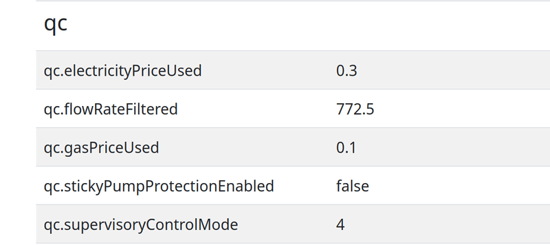

nope - doet niets. Zo een minuut of 10 laten staan.
[edit] ketel slaat niet aan in de app bedoel ik - wel code 4. Vreemd. Als ik zo thuis ben kijk ik even wat de ketel doet.
Afbeeldingslocatie: https://tweakers.net/i/QkIcgLxnS6Vynxl3M-TQxJe3ndk=/800x/filters:strip_exif()/f/image/i2Tv7RfpJHhjiabaITjPyRdL.png?f=fotoalbum_large

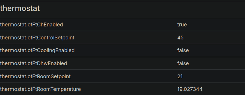

horen natuurlijk ook nog paar dingen bij, er moet warmte vraag zijn dus thermostaat op hoger als temperatuur in de kamer. deze zijn mijn waardes als cv alleen aanstaat.
Afbeeldingslocatie: https://tweakers.net/i/jNcD163dRlu1f_RJKUga3wb-t_Y=/800x/filters:strip_exif()/f/image/pM9qThdM356Cbo94gvIgF0X7.png?f=fotoalbum_large
Afbeeldingslocatie: https://tweakers.net/i/8d1_aBWnrz3Rwi1ZRuMDL1kv2Y8=/800x/filters:strip_exif()/f/image/CLUKpx1si4fsDj6k6ZV6WoIq.png?f=fotoalbum_large
Afbeeldingslocatie: https://tweakers.net/i/21sc7vNMekN9XjBcns7nR1Uoh4g=/x800/filters:strip_exif()/f/image/xuuGysaHgwlvEJd74aZiUq5U.png?f=fotoalbum_large

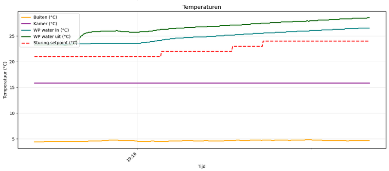

Ging er eigenlijk vanuit dat als er flow in het systeem is dat er dan ook temperatuurvraag is. Blijkbaar niet altijd..
CV sloeg op een gegeven moment wel aan.
Afbeeldingslocatie: https://tweakers.net/i/VILWSrTjY2kSzFrIsfWtZRQe1Ew=/x800/filters:strip_exif()/f/image/Qo7SBhYymmFwvF6oFFFnsCP9.png?f=fotoalbum_large

Je hebt je schaal eraf geknipt dus dat is lastig lezen. Ook niet alles gevolgd maar 2 dingen om ook op te letten:
je Thermostat Control Setpoint (dus niet Room Setpoint) moet wel voldoende hoog zijn anders stuurt de CIC de CV niet aan.
En je CV water temperatuur (dus instelling op de CV ketel) moet voldoende hoog zijn (bv 60⁰C) anders zet de CIC de CV wel aan maar zet de CV zichzelf uit op max temp bereikt.

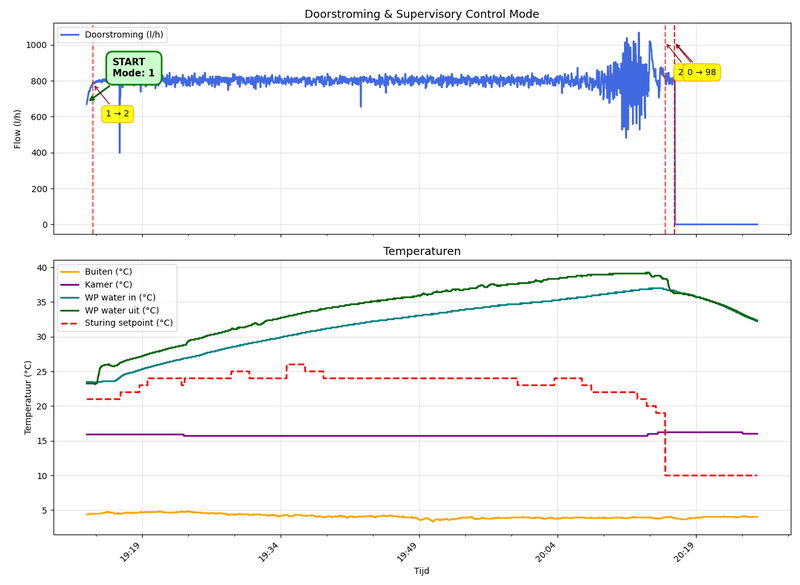

Thx. Ik zal de parameters eens in de gaten houden en wellicht toevoegen aan de script. Op dit moment 20 en dat is ruim boven de room temp.
Zojuist een ander systeem die ik monitor met dezelfde script bijgehouden en een totaal ander beeld. Flow is veel stabieler en temperatuur loopt veel geleidelijker mee.
Ook het opwarmen na stand-by verschillend. Ik zie control mode 1 nooit. En hier zie je echt een paar minuten dat het systeem zich inregelt.
Bandbreedte van de flow in dit systeem zit ook netjes tussen 790-810. Woningen zijn voor de rest vergelijkbaar en type Quatt ook. Ik weet in ieder geval waar het naar toe zou moeten gaan.
Afbeeldingslocatie: https://tweakers.net/i/_lMxDGASxVC8hQSDLA9mqGbTpgo=/800x/filters:strip_icc():strip_exif()/f/image/iI8FUJjVFIA30ejnOxXCievr.jpg?f=fotoalbum_large

Deze snap ik niet. Thermostat Control Setpoint (is de vraag voor de warmte van het CV water) moet boven de huidige CV watertemperatuur liggen. Dus dat kan nooit rond de 20 zijn. En alleen als de vraag stopt gaat hij naar 10.
Afbeeldingslocatie: https://tweakers.net/i/JPb3kruSV8owmaKj8yos6kz1CJ0=/800x/filters:strip_icc():strip_exif()/f/image/CW1qSUS5VTe2lQdQWybQMtG8.jpg?f=fotoalbum_large
En de CV ketel (instelling op de CV ketel) moet ruim boven de maximale CV watertemperatuur zijn die de Quatt kan maken. Dus ergens rond 55 of 60 ⁰C. Anders schakelt de CV ketel niet in want het CV water is voor hemmdan al op temoeratuur

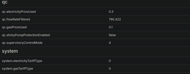

Loopt nu mee in de grafiek. Toevallig direct bij opstarten en zag ik dat deze wel mode 1 had deze keer.. dus voorgaande opmerking dat mijn systeem nooit mode 1 krijgt is onterecht.
Thermostat Control Setpoint loopt nu mee in de grafiek en is na 15 minuten 25. Andere installatie die ik volg (en wel goed functioneert) had daar vanmiddag 30. 45 heb ik daar ook niet gezien, maar ook niet echt in de gaten gehouden. Mijn ingestelde temperatuur is maar 16 graden, wellicht geeft dat een afwijkend beeld?
CV is ingesteld op 60 graden.
Afbeeldingslocatie: https://tweakers.net/i/Jzq8YPmO9NniFP906gveYrCt5j0=/800x/filters:strip_exif()/f/image/uGhWK0D4lJySFwsL7FyJqrTE.png?f=fotoalbum_large

Dat de CV ketel niet aan gaat bij mode 4 is logisch, de vraag is 24⁰C water en het water is al warmer. Dus de ketel springt nooit bij. Misschien is de belangrijkere vraag wel waarom wordt er maar 24⁰C water gevraagd. Normaal gesproken komt deze vraag uit de thermostaat. Als voldoende hoog staat (boven de benodigde watertemperatuur) negeert de Quatt deze waarde en gebruikt zijn eigen regeling om de watertemperatuur te bepalen. Maar als hij te laag staat kan dat problemen geven (Quatt maakt je huis niet warm, CIC schakelt CV niet bij indien nodig)

TM4
Flesym schreef op vrijdag 2 januari 2026 @ 19:53:
Hier nog even een verder verloop inclusief flow. Hoogste waarde was dus afgelopen uur 26⁰C.
Afbeeldingslocatie: https://tweakers.net/i/EQp95JAlTcvgJnn5fXkP5hrQaC0=/800x/filters:strip_exif()/f/image/vItypsCCssfRVWRWKPBBSUGZ.png?f=fotoalbum_large

TM4 schreef op vrijdag 2 januari 2026 @ 20:31:
Het blijft opvallend dat jouw thermostat Control Point zo laag staat. Heeft niets met de flowrate te maken maar wel met efficiënt verwarmen
Huis: 125 jaar oud, redelijk geisoleerd. Verwarming: hybrid Quatt met E-CV en radiatoren. Warm water: Ariston WPB. Elektra: 5,4kWp ZP + Marstek V.2 accu

Flesym schreef op vrijdag 2 januari 2026 @ 20:49:
Ik heb nog even gekeken naar die andere installatie - en daar staat het ook op 25. Blijft een momentopname en die is wel hoger geweest (30) maar niet temperaturen die jij blijkbaar ziet/verwacht.

CPM schreef op vrijdag 2 januari 2026 @ 21:29:
Ik heb een Intergas HRE 28/24. Het vermogen staat al heel laag volgens mij. Maar hij ging verwarmen naar 50-55 graden en dan kreeg ik overshoots en weer undershoots. Bij deze temperatuur hou ik een strakke lijn. Maar dit was ook meer een experiment om te kijken hoe ik minder gas kon verbruiken. Bij mij is het geen pufje gas zoals bij velen, nee hier gaat er dan gerust één a twee kuub doorheen in een paar uurtjes in de nacht.
Je kunt het vermogen van de CV ketel zien met boiler heat power. Het probleem is dat een CV ketel veel meer capaciteit heeft dan een WP en als hij start vaak op hoog vermogen begint en pas na een tijd rustiger gaat draaien. Ik heb mijn ketel terug kunnen schroeven van 15kW start naar 8kW. Dus van bijna 5x (1x Quatt en bijna 4x CV) naar 3x (1x Quatt en 2x CV) zoveel warmte. Daarmee zijn mijn overshoots niet meer zo groot (van 0,7 maar 0, 3) en ook de undershoots kleiner (van -0,5 naar -0,2)

Script weer aangepast - mode in grafiek wordt niet meer overschreven en naast thermostaat control setpoint nu ook vermogen in een 3e grafiek. Geeft volgens mij nu wel een vrij goed beeld in 1 totale grafiek en ik denk dat ik het hier bij laat. Ga het morgen even vergelijken met het goed functionerende systeem.
Wat ik naast het al bekende flowprobleem wel opvallend vind is dat het vermogen een periode diep in de min schiet, kan dat verklaard worden met defrosting?
Afbeeldingslocatie: https://tweakers.net/i/AiU2gOPWDkB8BPxdr0QMjxgsFyU=/800x/filters:strip_exif()/f/image/oJtXdF646jtiD9VzREyyWG9t.png?f=fotoalbum_large
  • jj85
  • Laatst online: 17:28
TM4 schreef op zondag 4 januari 2026 @ 00:33:
Dat is een defrost idd
Heb je een zelfde CV ketel als bij het vergelijkbare systeem?
Je ziet dat de flow issues elke keer optreden zodra de watertemperatuur hoog is en de CV ketel nodig is?

Zelfde script laten draaien bij een systeem zonder flowprobleem. Daarna ook een defrost cycle. Ook dit ziet er een stuk minder rommelig uit dan bij mij. Laat deze nog een paar uur draaien maar ik zie op zich al genoeg. @Flesym je ziet dat in dit systeem setpoint ook niet hoger wordt dan 26 graden en ook daalt naar 10 graden. Wat mij ook opviel in jouw json gegevens is dat deze met enkele decimalen achter de komma wordt weergegeven, bij die van ons zijn geen decimalen te zien. Het is mij sowieso niet duidelijk wat dit exact doet, dus ik weet niet of ik hier iets mee moet/kan. Neem het in ieder geval mee met de monitoring.
@CPM we hebben allebei een Remeha Tzerra, alleen die van mij is vorig jaar nieuw geplaatst. Deze is volgens mij >5 jaar oud, zat nog net op de grens om geschikt te zijn voor een warmtepomp.
2e keer trouwens dat ik bij dit systeem de CIC moest resetten (stekker er even uit) om de json data te kunnen inzien. Toegang werd namelijk geweigerd, zelfs pingen werkt niet. Bij mij gaat dit eigenlijk altijd goed. Is dit gebruikelijk? Kan ik dit voorkomen?
