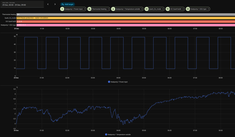

400 liter is mogelijk anti-freeze protectie, welke controle mode was toen actief? Hoewel het er niet echt uitziet als strak 400l/u.
En die uitschieter naar 1100l/u is wel opmerkelijk.

Laagste temperatuur was hier vannacht 4 graden, pomp staat op plat dak. Vraag me af of anti-freeze dat dan kan verklaren.
Controle mode bedoel je besparen of duurzaam mee? Staat bij mij op besparen. Ik heb geen thermostaatkranen op mijn radiatoren/zoneregeling. Soundslider staat altijd op maximaal besparen.
  • CPM
CPM
Ik doe maar wat, jij dan?
Quality control information.
supervisoryControlMode: The current supervisory control mode of the heatpump as a numerical value.
Description supervisoryControlMode
Standby 0
Standby - heating 1
Heating - heatpump only 2
Heating - heatpump + boiler 3
Heating - boiler only 4
Anti-freeze protection - boiler on 96
Anti-freeze protection - boiler pre-pump 97
Anti-freeze protection - water circulation 98
Fault - circulation pump on 99
Commissioning modes >= 100
Dus als de warmtepomp niet draait maar wel de pomp laat draaien tegen bevriezing.

Vanacht de warmtepomp maar eens in standby laten staan ( anti freeze mode), 20 minuten 9 watt, 30 minuten 49 Watt. etc.

21-12-2025 hoger dan 0 in standby mode 5 watt volgens spec volgens mij en 29-12-2025 lager dan 0 en in anti freeze mode, 20 minuten 9 watt en 30 minuten 39 watt etc.
Afbeeldingslocatie: https://tweakers.net/i/NYeotkMDBIi_6feTUsz21rpCHUk=/800x/filters:strip_exif()/f/image/5HURQby5yHF59z2WjSeppJN7.png?f=fotoalbum_large
Afbeeldingslocatie: https://tweakers.net/i/v3podbgkcEfGvCxyAjuXWbVlZcA=/800x/filters:strip_exif()/f/image/gvSWCetyfsLcUyDToM9zu978.png?f=fotoalbum_large

@rijabo wat probeer je te zeggen eigenlijk?
Anti vries circulatie is wat anders dan bodemplaatverwarming.
In je onderste grafiek; De periodieke toename van power input naar zo'n 40w tijdens anti vries (of stand by) zijn van de crank case heater op de compressor.

ahh ik dacht dat het ging om het verbruik onder en boven de 0 graden. Sorry verkeerd gedacht op de vroege morgen. 8)7

Hebben er nog meer mensen dit meegemaakt? Ik kom enkele verhalen tegen, maar niet met een duidelijk antwoord of oplossing. Dit gebeurd natuurlijk 1 maand buiten de garantie. Ik neem aan dat ze daar wel coulant mee om gaan
https://status.quatt.io/ Staat hier misschien nog iets tussen aan meldingen?
