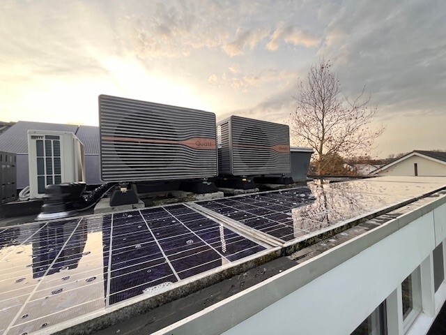

Een fenomeen dat hier al enkele malen genoemd is, is de zonneverwarming van de buitensensor.
Zeker omdat de werking van de Quatt/CiC daar direct op reageert is een afscherming erg nuttig.
Voor die mensen waar dat niet 'natuurlijk' vanzelf gaat door een muur of zo, zat ik aan een ontwerp als dit te denken.
Een hoekprofiel zorgt voor een stevige horizontale basis op enige hoogte boven de sensor.
Een plaat van bijv 20x20 of 303x30 houdt de zon buiten vanaf het moment dat deze een paar graden hoog staat. De plaat verstoort de luchtstroom niet, toch?
Bij mij blaast de Quatt uit naar het westen, dus ik heb dit probleem tot pakweg 13:00.
Vraag: zijn er nog problemen te verwachten van deze life-hack?
En zijn er al andere ontwerpen om dit probleem op te lossen?

m10tech schreef op maandag 13 januari 2025 @ 18:13:
Ziet er goed uit.
Lijkt mij dat dit geen noemenswaardig effect heeft op de luchtaanvoer. Daarvoor heb je het compact genoeg gehouden.

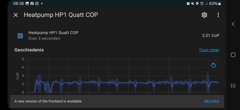

Mickel moen schreef op maandag 13 januari 2025 @ 15:54:
Ja dat snap ik. De vraag is, wat doet de regeling dan anders?
Ik kom even terug op mijn zelf gestelde vraag.
Als ik de toelichting onder de instelling zo lees, doet het helemaal niets. Louter en alleen ter info aan de ontwikkelaars zelf.
Afbeeldingslocatie: https://tweakers.net/i/GU-YPRJRI4KAXRCj0jr4lA8T3x0=/800x/filters:strip_icc():strip_exif()/f/image/oZN0bpTUZOdStfppxFqIbPwL.jpg?f=fotoalbum_large

De Quatt duo is als volgt geplaatst:
een rubber mat
dan stoeptegels (2 per steun)
dan de bigfoots
dan dempers
dan de Quatt's
Wellicht is het overkill. Maar ik hoor nu echt niks.
De dempers en rubber mat (deel van een speel mat van 1x1 m) heb ikzelf geregeld en de monteurs van Quatt hebben alles geplaatst, was geen enkel probleem.
Afbeeldingslocatie: https://tweakers.net/i/rxTms2Nx_UXpBBx-Di1zT6x4wmg=/fit-in/4920x3264/filters:max_bytes(3145728):no_upscale():strip_icc():strip_exif()/f/image/aBcgl0yWXAvtF9ZWHPLTyCZO.jpg?f=user_large

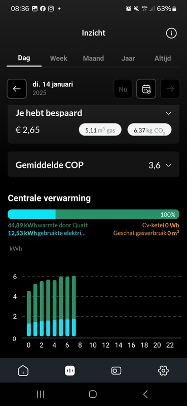

  • los-palos
  • Laatst online: 17-11-2025
Zijn er meer mensen die een afwijkende / onmogelijke cop in de app hebben? Cop lijkt dik 1 hoger dan realistisch kan. (hybrid duo)
Afbeeldingslocatie: https://tweakers.net/i/Zkkoj-BE6E3tNszS6wUj5M0dBLk=/x800/filters:strip_icc():strip_exif()/f/image/8rFcKN8lIfGr0ue8SKgEOUC6.jpg?f=fotoalbum_large
Afbeeldingslocatie: https://tweakers.net/i/rnhRh4lZAjyzJ5XHJESnGiOAZs8=/800x/filters:strip_icc():strip_exif()/f/image/BHdBTPlrtySsUxDaXPdaEhuj.jpg?f=fotoalbum_large

  • jj85
  • Laatst online: 12:06
los-palos schreef op dinsdag 14 januari 2025 @ 08:38:
Heb je een enkele of duo?
  • ThinkPad

  • paQ
  • Laatst online: 12:14
jj85 schreef op dinsdag 14 januari 2025 @ 09:14:
Maakt dat veel uit in dit geval?
Die andere zou dan al steeds aan de COP 5 moeten zitten wil je op 3.6 gemiddeld uit kunnen komen.
Kunnen sensorfouten zijn natuurlijk, maar de afwijking hier is wel heel erg groot.
Geen idee hoe koud het was op de screenshot, hier was het -6 iig. Ik moet de eerste Quatt (mono) nog zien die dan zoveel vermogen opwekt.
edit: vv OK een duo
  • los-palos

  • raven22
  • Laatst online: 07:40
Ik zit vandaag tot nu toe op 3,5.
Quatt Duo V1 - 3kw BUH - VVW en LTV - WPB: Atlantic Explorer V5 - PV: uit 2026 1030WP met Zendure S800 plus - PV: uit 2012 2400WP met Goodwe XS2200
  • jj85
paQ schreef op dinsdag 14 januari 2025 @ 09:39:
edit: vv OK een duo
ZOu dan op z'n minst ook het COP plaatje van HP2 erbij willen zien :+
  • paQ
jj85 schreef op dinsdag 14 januari 2025 @ 09:41:
#metoo.
Dat grafiekje COP van HP1 zal op een COP van ca 2.2~2.3 uitkomen schat ik in.
@los-palos
@jj85
Hier op dit moment gem cop 3,6, zegt quatt.
Geloof er niets van; resultaat van verkeerde berekeningen.
Wie dat doet, quatt of cic weet ik niet.
Er zit bij mij structureel verschil in de temperaturen in en uit van beide quatts in identieke constante omstandigheden. Mijn hp2 UIT is veel te positief , en hp2 IN misschien wat te negatief, waardoor vermogen en dus cop heel gunstig uitvallen.
Sensors hp1 uit en hp2 in reeds vervangen >> geen resultaat.
Zelf sensors nagemeten; zijn beide bij 20 graden ongeveer 600 ohm met max afwijking 1 procent. Ook bij lagere temperatuur identiek gedrag.
Storing loopt nog, maar druk tot in de 3e macht :(
Overigens werkt de boel verder goed behoudens andere klachten (mijn ketel wil maar niet helpen), maar mijn criterium is wat je er aan energie in stopt in vergelijking met vorige jaren.
Ik heb hier al vaker gevraagd wie nog meer hier last van had, maar had voorzichtig de conclusie getrokken dat ik de enige was gezien de weinige reacties. (Valt ook niet op bij enkele quatt).
Ben wel benieuwd of meerdere tweakers goed naar hun temperaturen gekeken hebben.

Niks mis mee hier en flink vermogen:
Afbeeldingslocatie: https://tweakers.net/i/H2D7YZu34SNhQvFgU1Vq5q1SwM8=/800x/filters:strip_exif()/f/image/1taG9Ml67y3U0l7gOcVDl5gf.png?f=fotoalbum_large
Afbeeldingslocatie: https://tweakers.net/i/3Nqgm_Yuos2avQ3vimqstE84zAg=/800x/filters:strip_exif()/f/image/nhXBjYv1LpzY9zAsSUldIy2j.png?f=fotoalbum_large
NH, vrijstaand, 182 m2 incl verw garage, 1 Quatt met T87M2018 thermostaat, alles OT, duurzaam in Quatt app aan met echte tarieven, HRE 36/30, 4950 wp panelen, vvw beneden met HR++, radiatoren boven, de koffie nog steeds op z’n Italiaans.

harv schreef op dinsdag 14 januari 2025 @ 10:00:
@los-palos
@jj85

pietjm schreef op dinsdag 14 januari 2025 @ 11:28:
+6. Daarom blijft vergelijken lastig zo niet onmogelijk.
Wat moet je vergelijken dan?
Het ging over een plaatje, nog onbekend mono of duo, met een vermogen van 6kW.
Dat levert 1 Quatt niet bij vrieskoude. (althans, ik ben het nog niet tegen gekomen)
Het is mooi dat een Quatt 6 kW levert bij 7 graden buiten, maar met wat inzet heb je dergelijk vermogen dan nooit nodig. (en bij -6 juist wel)
Ik ben daarom ook wel benieuwd wat een Quatt in de praktijk aan vermogen levert bij -6.

paQ schreef op dinsdag 14 januari 2025 @ 09:46:
#metoo.
Heb alleen HP1 bij de hand, maar ze staan naast elkaar dus als de ene van 1kw er 3 kan maken (cop 3.0) dan moet de unit die ernaast staat dat ook kunnen...
Gegevens zijn van afgelopen nacht bij - 2, water temp rond de 40 graden. Quatt zijn paar maanden oud
Als het zou kloppen zou het betekenen dat de ene unit op cop 2.3 draait en de andere richting de 4.5 om op gemiddelde Cop Van 3.5 te komen. Kan uiteraard vanwege een hoop redenen niet.
Kennis hier om de hoek heeft een veel lagere water temperatuur (28ish), ook duo, zelfde periode geplaatst en heeft een stuk lagere COP dan ik.
Het vervelende is vooraldat als die cop niet klopt je ook niets hebt aan alle berekeningen qua besparing en wanneer hij over moet springen op gas.
Vind het vooral vreemd dat er zoveel verschil in zit, maar vooral ook het verschil tussen App en de gegevens die home assistent uitleest. Home assistent lijkt juist tov de quatt app.

los-palos schreef op dinsdag 14 januari 2025 @ 11:43:
Yep, allemaal eens :)
Alhoewel ik denk dat ie een stukje hoger dan 4.5 moet scoren om op die 3.6 uit te komen.
Die 2.5 actueel met elk uur een defrost valt ook lager uit. (2.2 eerder)
Ik kan er ook met mijn pet niet bij eigenlijk dat het allemaal zo'n hit&miss is. Daarin is Quatt geen uitzondering overigens, maar de Quatts vliegen alle kanten op als het aankomt op berekeningen. Het is nooit eenzelfde afwijking 1 kant op.
