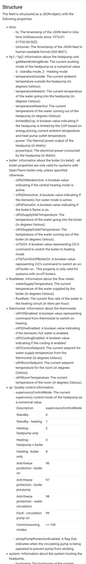

Als beginnend Quatt gebruiker probeer ik een en ander te begrijpen. Via json feed kom ik de volgende begrippen tegen:
- "otFtControlSetpoint": 10, De waarde 10 is soms anders. Wat voor setpoint is dit? is dit een berekende waarde uit diverse gegevens en wat wordt dan gestuurd?
- "supervisoryControlMode": 0. De 0 is soms een ander waarde, welke waardes zijn er en welke status is het dan?
Is er een begrippen lijst van de tekst via json-feed?

Arjen_Sijtsma schreef op zondag 1 december 2024 @ 11:44:
Onderaan de CiC json pagina staat het allemaal uitgelegd
[IP-adres]:8080
Dus niet naar /beta/feed/data.json gaan
Afbeeldingslocatie: https://tweakers.net/i/3m2uFE41VJUaeYhSSjT9IpqtC5M=/x800/filters:strip_exif()/f/image/1EsBLcnmGoMkCzjjfm62A73a.png?f=fotoalbum_large
[ Voor 23% gewijzigd door jj85 op 01-12-2024 11:48 ]

Raar, ik zie geen verklaringen onder aan de pagina? Via pretty print heb ik het ook leesbaarder gemaakt, maar geen extra info!
Maar nu je reactie beter gelezen en je hebt over de CiC json pagina, ik heb deze link: http://xxx.xxx.xxx.xx/beta/feed/data.json waarvan het adres de CiC is. Wat moet ik anders doen?
Herstel deze link: http://xxx.xxx.xxx.xx:8080/beta/feed/data.json

Arjen_Sijtsma schreef op zondag 1 december 2024 @ 11:48:
welke url bezoek je?
Ga eens naar http://xxx.xxx.xxx.xx:8080

  • Arjen_Sijtsma
  • Registratie: Mei 2023
  • Laatst online: 20-02 16:05
@Verguldebarman. Bedankt, het is gelukt! Heel goed!

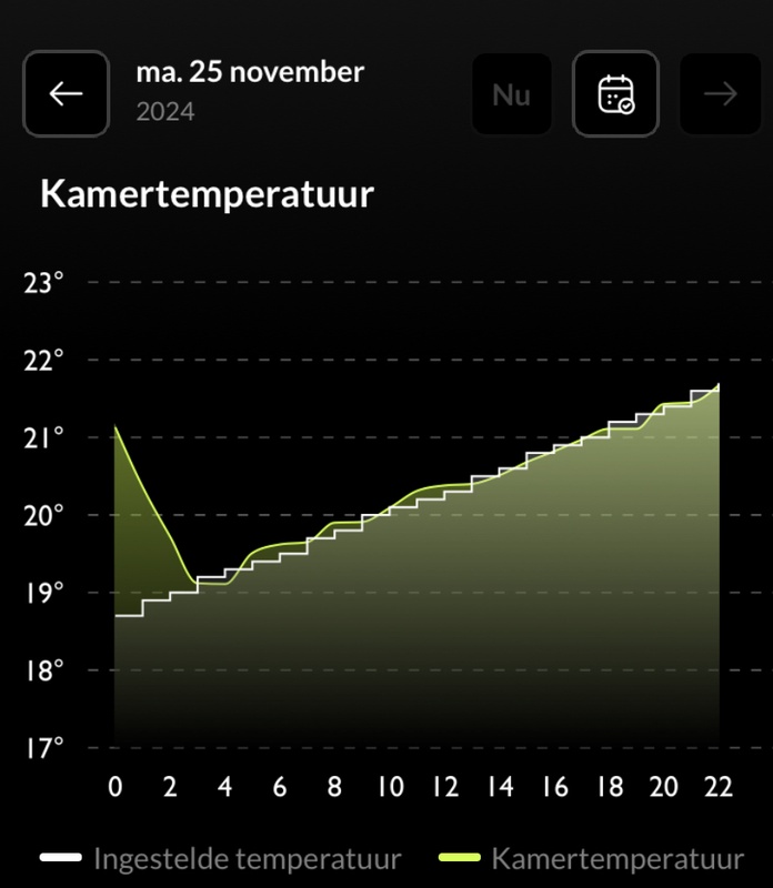

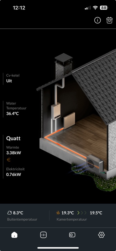

Ik heb 2 vraagjes:
In mijn app staat Optimale Besparing uit, maar als ik op de Homescreen kijk staat er wel een symbooltje.
Afbeeldingslocatie: https://tweakers.net/i/-UUjQhwOCguDWEy7X3mt51K3YbM=/x800/filters:strip_icc():strip_exif()/f/image/yNbdmAhgvjXWIqnv7mct0cYU.jpg?f=fotoalbum_large
Afbeeldingslocatie: https://tweakers.net/i/fdsneGVeVV1RvC4sv6pqF_eOL50=/x800/filters:strip_icc():strip_exif()/f/image/V9XaKo3mNupeLmypClxBeOBi.jpg?f=fotoalbum_large
Heeft iemand nog tips om mijn Bosch 30 HR combi zo zuinig mogelijk in te stellen en dat de Quatt de meeste warmte levert?
Quatt Hybrid. Woning: , 2 onder 1 kap, 141 m², HR++ glas, bouwjaar 1977. Volledig geïsoleerd. Bosch HR 30 Combi, LG WH20S Toon 2 thermostaat, KIA EV3 +A Pearl White LR

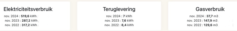

Sinds half oktober heb ik volgens de app van Quatt geen gas meer gebruikt. Maar in json zie ik wel soms de supervisory.ControlMode op 3 staan. Dat betekent wel gasverbruik.
Nu zie ik aan mijn gasmeter dat ik in oktober meer gas heb gebruikt dan in september en in november nog meer. Dat gaat van 18 m3 naar 23 m3 en 28 m3. De rest van het jaar na de winter is erg constant. Mijn conclusie is dus dat de info in de app niet goed is en json dit wel goed registreert.
Is dit bij anderen ook opgevallen?
NH, vrijstaand, 182 m2 incl verw garage, 1 Quatt met T87M2018 thermostaat, alles OT, duurzaam in Quatt app aan met echte tarieven, HRE 36/30, 4950 wp panelen, vvw beneden met HR++, radiatoren boven, de koffie nog steeds op z’n Italiaans.
  • Bennobang
  • Registratie: Februari 2023
  • Laatst online: 28-06-2025
pietjm schreef op zondag 1 december 2024 @ 14:58:
Mijn cv bedrijf staat uit maar ook verhoging van gas. Dat komt door koudere aanvoer water voor sww en koudere inkomende lucht in je cv voor aanmaak sww(en misschien iets langer douchen in de winter omdat het gewoon lekker is?)
NH 180m2 vrijstaand buitengebied. Alles goed geïsoleerd HR++ veel op zuid. 120m2 vvw in woonkamer/keuken + 2xT22 radiator 2.5x0,5 zonder fans Verlies Quatt ingesteld op 7kW. Intergas 28/24 2009 voorheen gas ca 750m3. 9600Wp PV Geen cv denker en snap WP

Ik begrijp de drang om alles wat potentieel te tweaken valt te wiilen tweaken. Terecht op dit forum. Maar zover ik begrijp valt er aan de defrosts niets te tweaken. Afijn ik laat het hierbij wat deze discussie betreft.
November was voor mij de eerste echt koude maand met de Quatt.
Tijd om een tussenbalans op te maken.
Vergelijk ik dit met het gemiddelde verbruik in november in de twee voorgaande jaren, heb ik 217 kWh meer verbruikt aan electriciteit, maar 101 m3 gas bespaard. Een mooi resultaat lijkt mij.
Afbeeldingslocatie: https://tweakers.net/i/t2bkBeFIce6MDa-YsanS84QQ_P4=/800x/filters:strip_icc():strip_exif()/f/image/D2g1sLco87kRoaOvuFBQXI3K.jpg?f=fotoalbum_large
Afbeeldingslocatie: https://tweakers.net/i/s8_5yNerKUYQU4VPccFkMsnRdYo=/x800/filters:strip_exif()/f/image/yUyypp3aBvWmEfONxxrnCary.png?f=fotoalbum_large

Dat € staat bij het apparaat wat de warmte levert.

Oeps, dank je wel voor je reactie. Ik zal eea bijwerken. Inderdaad was de comfortstand van mijn CV de veroorzaker van wat sluipverbuik. Ketel staat nu in de eco stand en heeft geen sluipverbuik meer

PlayStation enthusiast
Wij hebben de afgelopen week niks te klagen gehad over onze Quatt. Hij heeft het volgens mij super gedaan! 0 gas :)
Afbeeldingslocatie: https://tweakers.net/i/7bosRI4Ll8ejcdiY_ngWfcOslaU=/232x232/filters:strip_exif()/f/image/wp1nd0l76Hmphlwp7stJfs12.png?f=fotoalbum_tileAfbeeldingslocatie: https://tweakers.net/i/zu-hfZdSKNNhgxftzcXDfT6O5TA=/232x232/filters:strip_exif()/f/image/tmkGlrWqTdvSSL5k3BBZvHIk.png?f=fotoalbum_tileAfbeeldingslocatie: https://tweakers.net/i/KYM4CiVUZo-5-ERO-yGqGYsB-gs=/232x232/filters:strip_exif()/f/image/NUqzUoq5FJ7cq6QcoYrwKzil.png?f=fotoalbum_tile

Heb je nachtverlaging of niet? Valt mij op dat met een mooie COP van 4 je boven de 60kWh warmte per dag al redelijk wat gas er bij pakt. Geen commentaar en is ook prima maar was gewoon even benieuwd!
Hier november ook tevreden! Denk ook wel dat hij mooier loopt/softwarematig is ingeregeld vergeleken met van het voorjaar. Alleen nog af en toe die verrekte T6 resetten anders gaat hij pendelen..
Afbeeldingslocatie: https://tweakers.net/i/RcuhWiUphWRawPudKW961pbDkTE=/x800/filters:strip_exif()/f/image/a5kpvinmNmMNUmNiGv4PxAP4.png?f=fotoalbum_large
En nog het allerbeste...EINDELIJK een installatiebedrijf gevonden die onderhoud wilde uitvoeren en dat vanmorgen ook zonder op en/of aanmerkingen heeft gedaan (nieuwe woning voor ons in een andere omgeving dus hadden nieuwe installateur nodig en die hebben zoals anderen dat ook hebben opgemerkt weinig trek in het aannemen van een klant met een Quatt). Als iemand nog op zoek is in regio Drenthe doe maar een PM.

Dersan schreef op maandag 2 december 2024 @ 12:24:
Ik heb inderdaad nachtverlaging. Verder heb ik de soundslider op building en silent. Wat gas maak ik mij niet druk om.
