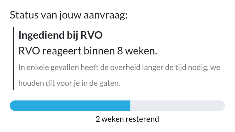

Sjacka schreef op zaterdag 30 november 2024 @ 07:09:
begin oktober is mijn quatt geinstalleerd, tot op heden heb ik de subsidie nog niet ontvangen, is dat normaal?
Ja, standaard tot 8 weken, kan verlengd worden.
In mijn geval duurde het 12 weken. Als je inlogt bij RVO en aanvraag staat daar, dan komt het vast goed

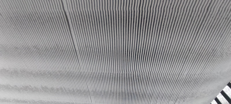

Koud vanmorgen, ijs op de verdamper.

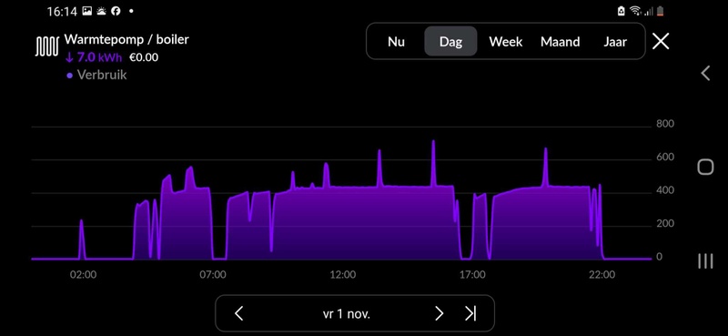

Hier nog altijd Full Electric, tot nu toe dit jaar 1x gas nodig gehad om op het set point te komen, maar dat was met het koude, regenachtige weer van laatst. En ook niet meer dan een paar tiende m3
Je merkt wel dat er nog veel defrosts zijn die het gemiddelde verwarmingsvermogen omlaag halen maar al met al nog steeds voldoende lijkt het.

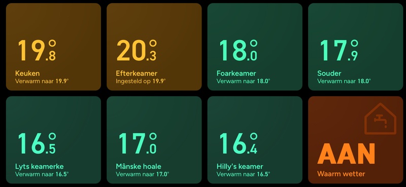

Ik hou het nog steeds op kamertemperatuur >0,2°C boven de ingestelde kamertemperatuur=gasloos, ook al loopt Quatt op top kunnen.
Ter illustratie 20 november.
Zonnetje kwam kamer in rond 10.30 en je ziet defrost-gas afnemen maar Quatt knalt door.
Toen rond 20.30 kamertemperatuur weer onder setpoint dook, nam gasverbruik weer toe.
Geen knopjes om te draaien

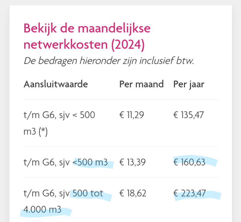

Als je nu maar 675m3 verbruikt ( is dat inclusief warm water?), dan wordt je terugverdientijd lang, omdat een warmtepomp best duur is en je al geen hoge energierekening hebt.
Er zijn ook nog andere redenen (klimaat, Rusland) om van gas af te gaan.
Je gasaansluiting en netwerkkosten zijn nu relatief duur. Wellicht is all-electric (nog veel duurder in aanschaf!) voor jou een betere optie.
Ja 675 is incl warm water. In de keuken geen warm water aansluiting. Daar gebruiken we de quooker voor. Dus alleen douchen.
Ik denk dat als de subsidie lager wordt de prijzen van aanschaf ook zullen dalen.

Pakhaas schreef op zaterdag 30 november 2024 @ 15:47:
Dat denk ik ook. Installateurs profiteren voor de helft ook van de subsidie. Die kijken gewoon naar wat de consument na subsidie kwijt is.
Heb je zonnepanelen? Dat maakt wel uit mbt de terugverdientijd.

VindiGoosh schreef op zaterdag 30 november 2024 @ 09:14:
Ter referentie:
Hier zijn de Quatts 21 Oktober geïnstalleerd, en ik ontving de subsidie 12 November.
Bij mij 24 september geïnstalleerd, en midden oktober gefactureerd, subsidie nog niet binnen. Zie wel dat het aangemeld is bij RVO. Even afwachten, termijn is nog niet verstreken.

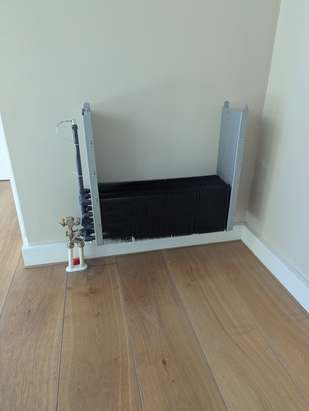

HGBMason schreef op vrijdag 29 november 2024 @ 15:53:
Als je radiatoren vervangt zou je ook naar convectoren kunnen kijken. Ik ben erg tevreden over convectoren plus (Arctic) fans. Warmte verspreid zich snel en lagere toevoertemperaturen volstaan.
Welke convectoren heb jij?
Als ik kijk naar een vormgeving die ons beetje aanspreekt kom ik steeds terug bij Jaga, die zijn prijzig.
Idee 2 is dan een reguliere radiator flink groter dan de huidige met 'n Heatfan eronder.

Erveetwee schreef op zaterdag 30 november 2024 @ 19:21:
[...]Welke convectoren heb jij?
Ik heb Jaga convectoren in de grotere vertrekken. Toen ik ze jaren geleden kocht aangeduid als type Wandmodel Tempo Twin H38 T21. Verschillende lengtes afhankelijk van de benodigde capaciteit. Ik heb ze weggewerkt in bankjes met ruime circulatiemogelijkheden. Ook met de cv ketel alleen als warmtebron was ik daar tevreden over omdat ik met wat lagere temperatuur kon stoken. Nu met de Quatts erbij is de aanvoertemperatuur nog lager (max 50C).
Toen de Quatts geplaatst waren heb ik op of onder enkele convectoren zelfgeknutselde rekjes met Artic (?) ventilatoren bevestigd. Of wel of geen fans veel uitmaakt heb ik niet getest. De circulatie is duidelijk sneller als ze aanstaan.

Vannacht de Building 87 modus aangehad.
Quatts bleven "hangen" rond de 750watt continue.
Water temperatuur max 35 graden.
Thermostaat ingesteld op 19.5 (continue).
Water Delta: 5.7
De Quatts kregen op die manier de ruimtes niet meer warm.
Tussen 5 en 8 is de CV bij gesprongen met minimaal gas.
Wat opvalt is de thermostat control setpoint. Deze blijft oplopen, uiteraard omdat het maar niet lukt om de woonkamer op temperatuur te krijgen.
Om 8 uur schakel ik handmatig de Building 87 modus uit.
Beide Quatts gaan vol aan de bak wat resulteert in een overshoot gevolgd door uit.
Vannacht de silent mode maar eens gebruiken.
Ps: om 8 uur gaat ook de DeltaT omhoog. Voor mij een teken dat het afgifte systeem de warmte nog prima kwijt kan.
Afbeeldingslocatie: https://tweakers.net/i/uEIzRPOZb_6kDvPiGr3v2-Jrr7o=/x800/filters:strip_exif()/f/image/bkNwMDYkZaKvMqolXe5oOimI.png?f=fotoalbum_large

Omgerekend ongeveer € 5,- per kuub.
Als ik naar de tarieven van onze gasboer kijk, kom ik uit op iets minder dan €3,40 per kuub. Gezien wat er van ons gasverbruik overblijft en wat we aan vastrecht en leverkosten kwijt zijn, dan zouden we erop besparen.
De vraag is alleen of je daarvoor van het gemak van een gasaansluiting af wil.

  • Gerardwaz
  • Registratie: Oktober 2020
  • Laatst online: 23:26
VindiGoosh schreef op zaterdag 30 november 2024 @ 22:54:
Dan heb je een hele goedkope gasboer en inderdaad het gemak.

Afbeeldingslocatie: https://tweakers.net/i/mDZSN39F4K9_YHLjGWtq6CzUDcc=/x800/filters:strip_icc():strip_exif()/f/image/HAfYihquMmv3cyEJbZNcq91n.jpg?f=fotoalbum_large
Als die COP nou niet meer omhoog gaat…
Lol :+
Help me deze s begrijpen.
Vaste kosten gasaansluiting bij een verbruik onder de 500 kuub per jaar is hoeveel? Iets van 180 euro per jaar?
Meerkosten gas in fles is 2 euro per kuub?
Dus is interessant als je echt heel flink onder de 90 kuub gas per jaar blijft, toch?

Waar haal jij die informatie vandaan? Als ik kijk bij ons nieuwe energiecontract, dan zijn de vaste kosten een heel stuk hoger
  • Stefannn
  • Registratie: Januari 2023

Erveetwee schreef op zondag 1 december 2024 @ 10:59:
en @VindiGoosh
Ik weet het niet meer helemaal precies,
Maar ik had dat al eens uitgerekend en meen dat toen ook bleek dat flessengas 30% minder energie per m3 heeft.
En dan moet je ook nog branders van gasfornuis en Cv ketel aanpassen naar propaan.
Ik zit nu op 73m3 gas/jaar maar heb er vanaf gezien.

VindiGoosh schreef op zondag 1 december 2024 @ 11:15:
Wij zitten (vooralsnog) op 9m2 per maand. Maar onze vaste kosten voor gas had ik een heel stuk hoger ingeschat dan die €180,- die jij noemt.
Zit hem in de netbeheerkosten:
Afbeeldingslocatie: https://tweakers.net/i/e-FbqM2XX9_GD7AIj8de6aPXpKM=/800x/filters:strip_exif()/f/image/i5UnczSQHjiXwAXXKxD0JAOq.png?f=fotoalbum_large

  • VindiGoosh
  • Registratie: Augustus 2024
  • Laatst online: 15-10 11:52
jj85 schreef op zondag 1 december 2024 @ 11:25:
Bedankt voor het delen.
Dan mag ik wel even gaan bellen met mijn energieleverancier.

@jj85 @VindiGoosh
Even goed kijken of dat echt alle vaste kosten zijn van de gasaansluiting.
Zie ook: https://www.consuwijzer.n...aansluittarief-meettarief
Ik had tot ~ 1 jaar geleden gas van Essent, mijn vaste kosten bestonden toen uit een “capaciteitstafief” (dat betaal je aan je energieleverancier maar gaat naar de netbeheerder) en “leveringskosten” (dat gaat naar Essent).

Dat werkt als een trein. Hier zelfs zo goed dat ik (met tegenzin) de fans uitgeschakeld heb.
We wonen hier sinds augustus. Kwam er te laat achter dat het cv-systeem bestaat uit 4 loops (2 boven en 2 beneden). Met in elke loop 2 of 3 radiatoren. Dus 4 1-pijps systemen. Maar in een aantal zit nu een 2-pijps ventiel |:( Dus kan ze niet goed waterzijdig inregelen.
Dus om iets warmte over te houden bij de laatste convectoren moet ik bij de eerste convectoren de fans voorlopig uitschakelen -O-
Dus tzt maar eens de ventielen gaan vervangen door een 1-pijps variant. Over terugverdientijd moet ik nu vooral niet gaan nadenken ;)
Hier ook nog twee convectoren erbij geplaatst
Afbeeldingslocatie: https://tweakers.net/i/x1gczWj31VG5wZX8QSDIEzp0Kpg=/x800/filters:strip_icc():strip_exif()/f/image/VyO0tyTpUK5r7ILFonohmSBO.jpg?f=fotoalbum_large
