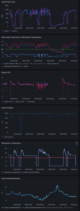

harv schreef op donderdag 28 november 2024 @ 16:50:
@jj85
Wat een prachtig scherm.
Dat zou ik ook wel willen hebben!! (En dat meen ik!!) :9
Maar ook een vraag; hp1 temp in, hp1 temp out, hp2 temp in zouden in deze situatie dezelfde temperatuur moeten aangeven.
Een kleine afwijking van de echte temperatuur mag, tot 0,2 graad, maar groter is toch een probleem. Het berekende en getoonde vermogen is namelijk direct afhankelijk van de rekensom (m.c.Delta T). Bij een normaal 5 graden verschil is een afwijking van 0,2 graden meteen een vermogensopbrengstverschil van 4 %. Ik had 1,5 graad ergens. De hele cop stort in elkaar :( , of vliegt omhoog :*)
Maar,....het is maar een rekensom, die wel heel vervelend is.
Ben ik mij erg van bewust :)
HP2 is wat COP betreft iets te optimistisch.
  • harv
  • Registratie: November 2023
  • Laatst online: 21:34
jj85 schreef op donderdag 28 november 2024 @ 17:17:
@jj85
Geconstateerd??
Was bij mij ook de boosdoender, mits hp2 out wel klopt.. Wisselen van temperatuursensoren hp1 out en hp2 in door Quatt levert voorlopig op een tempverschil van 1,0 ipv 1,5. Niet goed dus, moet 0,0 zijn.
Nog verder bestuderen.
Maar nogmaals, zorgt vooral voor een verkeerde berekening, en daardoor misschien verkeerde beslissingen door CIC.
Want je weet: er wordt veel gemeten, maar CIC beslist.

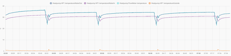

  • jj85
  • Laatst online: 21:18

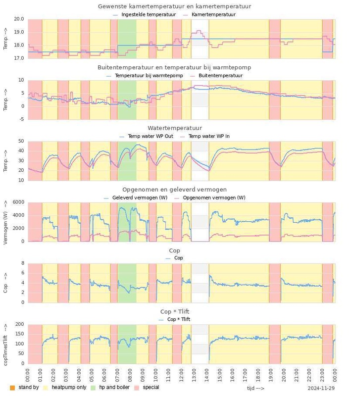

harv schreef op donderdag 28 november 2024 @ 17:31:
@jj85
Geconstateerd??
Een T-verschil van 1grC is wel veel!
Mooi te zien tijdens een anti-freeze-run, dan zou delta_T nagenoeg 0 moeten zijn.
delta_T over HP1 is iets negatief, dus negatief effect op vermogen/COP
delta_T over HP2 is iets positief, dus positief effect op vermogen/COP
Maar verschillen zijn dusdanig klein dat ik me er niet druk over maak.

[YouTube: flow sensor possibly defect]
Dit lijkt wel heel erg op een defekte flowmeter. Dat het nu niet zo extreem lijkt komt erdoor dat pomp van je cv minder flow genereerd. Gewoon minder krachtig of lager ingesteld. Maar opeens van 450 liter naar nul kan natuurlijk niet.

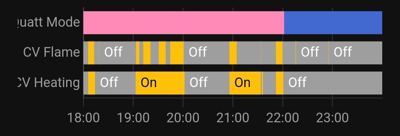

Het is nu hier in Zuid Holland dusdanig koud (2 grC) dat de CiC heeft bedacht dat de CV bijgeschakeld moet worden. In de json-feed heeft de qc.supervisoryControlMode een waarde 3, wat wil zeggen : Heating - heatpump + boiler.
Maar de vlam van de CV ketel blijft uit : boiler.otFbFlameOn = false. Dat is vreemd. Ik heb de CV ketel gecheckt en die staat inderdaad niks te doen.
De warmtepomp is wel aan het werk.
Moet ik me zorgen maken, of is hier een logische verklaring voor ?
[ Voor 4% gewijzigd door AlfredPteD op 29-11-2024 08:27 ]
Alle modellen zijn fout, maar sommige zijn bruikbaar. ZH - Hoekhuis 1939 - Hybride Quatt sinds zomer 2024, CV: Intergas Kombi Kompakt HRE (OT), Honeywell T6, 4 radiatoren, 2 ruimtes verwarmd, andere kamers: radiatoren dicht. Indevolt thuisbatterij 10kWh.
  • verguldebarman
  • Laatst online: 08:03
AlfredPteD schreef op vrijdag 29 november 2024 @ 08:26:
Dit gebeurt regelmatig, ook bij mij en vraag vooral even aan @Friezin (die is, dacht ik, een dossier aan het opstellen... 😬).
Mijn analyse; ik denk dat qc.supervisoryControlMode waarde 3 aangeeft dat de Quatt de CV kan gebruiken. En vervolgens zelf bepaald wanneer dit nodig is.
Zie hieronder (roze=3 en blauw=2):
Afbeeldingslocatie: https://tweakers.net/i/DFsUoJFsL6OvbUPbFpL-26gRFA4=/800x/filters:strip_icc():strip_exif()/f/image/mW8FiSd13pLpF3W3E628cyoR.jpg?f=fotoalbum_large
[ Voor 18% gewijzigd door verguldebarman op 29-11-2024 08:46 ]

verguldebarman schreef op vrijdag 29 november 2024 @ 08:37:
Dit gebeurd regelmatig, ook bij mij en vraag vooral even aan @Friezin (die is dossier aan het opstellen... 😬).
Mijn analyse; ik denk dat qc.supervisoryControlMode waarde 3, aangeeft dat de Quatt de CV kan gebruiken. Een vervolgens zelf bepaald wanneer dit nodig is.
Welk onderdeel van de Quatt (CiC, thermostaat, CV ketel,...) bedoel je met met zelf in de zin : Een vervolgens zelf bepaald wanneer dit nodig is.
De feitelijk baas van het systeem is toch de CiC? Die hoeft zichzelf toch niet te vertellen dat hij is iets kan of juist niet kan ? Dat is bureaucratie in artificial intelleigence.
  • verguldebarman
AlfredPteD schreef op vrijdag 29 november 2024 @ 08:47:
Met 'zelf' bedoel ik de CIC. Die rapporteert dus waarde 3 in de JSON, maar doet de CV alleen echt aan zodra het nodig is.
Dus CV staat echt aan als controlmode=3, boiler_heating=on én boiler_flame=on.

  • Friezin
verguldebarman schreef op vrijdag 29 november 2024 @ 08:50:
Dus CV staat echt aan als ControlMode=3 én Flame=on.
Maar het wordt tegenwoordig ook nooit meer SupervisoryControlMode = 4 wanneer alleen cv dendert. Plaatje in de app klopt wel altijd.
oTtbTurnOnOffBoilerOn=true is bij mij wanneer CV echt aan is (edit: maar ook dat klopt niet altijd).
Aanvulling:
Ook staat bij mij regelmatig de pomp aan (BoilerOn) maar geen gasverbruik:
Dat pomp aanstaat blijkt uit Flowrate > 950 en oTtbTurnOnOffBoilerOn staat op true.
De app toont dan geen gas, HW ook niet
[ Voor 19% gewijzigd door Friezin op 29-11-2024 09:10 ]

Friezin schreef op vrijdag 29 november 2024 @ 08:54:
oTtbTurnOnOffBoilerOn=true is bij mij wanneer CV echt aan is.
Die had ik nog niet begrepen. Ik zal eens in mijn historische data kijken....

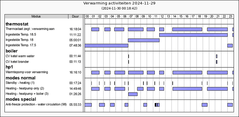

Problem request:
De status “supervisoryControlMode” graag zodanig aanpassen dat deze de JUISTE status aangeeft.
Reden:
Er is regelmatig sprake van een onjuiste weergave of onmogelijke combinatie.
Zie de afzonderlijke voorbeelden.
Onderzoek nodig of dit alleen on/off aangesloten cv betreft (zoals bij mij) of ook bij OT.
Uit tweakers topic Quatt blijkt dat dit probleem inderdaad wijdverbreid is.
Uit de screenshot-voorbeelden uit de Quatt app blijkt ook dat deze naar andere gegevens kijkt dan naar JSON. Waar kijkt app naar?
De app geeft de waarheid qua supervisoryControlMode weer
JSON niet
Graag een oplossing
VOORBEELDEN:
______
Voorbeeld 1:
Op Tweakers had deze meneer een uur lang status 2 (verwarmen) zonder dat de Quatts verwarmen: dribbel in "Ervaringen met Quatt Deel 2""
Zo te zien aan het stroomverbruik (en buitentemperatuur), is dit supervisoryControlMode FREEZE protection (97 of 98) en NIET verwarmen (2).
Graag oplossen
_______
Voorbeeld 2:
SupervisoryControlMode staat in Afbeelding 1 op 3.
= Heating - heatpump + boiler
Klopt NIET: cv is NIET aan.
oTtbTurnOnOffBoilerOn staat op false
Flowrate wanneer beide aan zijn zit rond 975, dit is 800.
Ook check ter plaatse: cv is NIET aan.
Dit is duidelijk alleen Quatt: supervisoryControlMode hoort 2 te zijn
Graag oplossen
_______
Voorbeeld 3:
SupervisoryControlMode staat in Afbeelding 2 op 3.
-Klopt NIET: ALLEEN cv is aan.
Zie Afbeelding 3 van hetzelfde tijdstip.
De app geeft in principe een supervisoryControlMode = 4 weer: alleen cv
SupervisoryControlMode = 4 bestaat niet meer in JSON, hoe vaak ik ook kijk.
Graag UIT omschrijving supervisoryControlMode halen OF OPLOSSEN.
_______
Voorbeeld 4:
SupervisoryControlMode staat in screenshot 5 op 3.
-Klopt NIET:
Alleen de pomp van de cv loopt, geen gasverbruik.
Regelmatig kom ik in de bijkeuken en hoor ik de pomp van de cv lopen.
Die trekt 50kW. Die pomp is aangegaan na defros of een opstart met iets gas.
De cv zelf gaat uit, maar de pomp NIET.
Alleen de POMP cv is aan, geen gasgebruik (zie Afbeelding 6 uit Homewizard)
Dat pomp aanstaat blijkt uit Flowrate 972 en oTtbTurnOnOffBoilerOn staat op true.
De app (Afbeelding 4) weet dat cv niet Aan staat
ZO-Fryslân, vrijstaande villa (monument) bj.1909, enkelsteens, 200m2, 60m2 vvw/schuim, 12xradiator (2 met heatfan), T6: 21,5°C 24/7, 65×HR+(+), 2xQuatt (11-2023v1&9-2025v1.5), Nefit HR43, 10xSolarEdge, inductie, Quooker, weduwe, imker, klusser, 11 are

  • Parsley
  • Laatst online: 21:56
SBL schreef op donderdag 28 november 2024 @ 22:13:
Temp loopt wel op, ook bij HP1, dus er is flow. CVpomp krijgt water rond.
Flowmeter springt nog steeds met 100en l/u op en neer, dus die zal waarschijnlijk kapot zijn en dan kan CiC er geen chocola van maken.
Met CVketel moet je dan op deze manier wel je huis gewoon kunnen verwarmen, totdat Quatt (flowmeter)probleem heeft opgelost.
Dan maar liever verder verwarmen met mijn airco: kost helemaal geen gas, laat staan met een COP van 0,1 á 0,2 totdat Quatt het probleem opgelost heeft

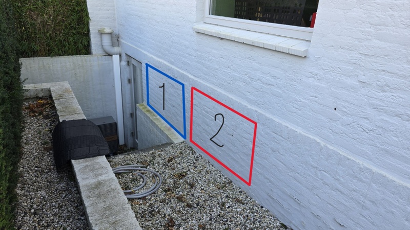

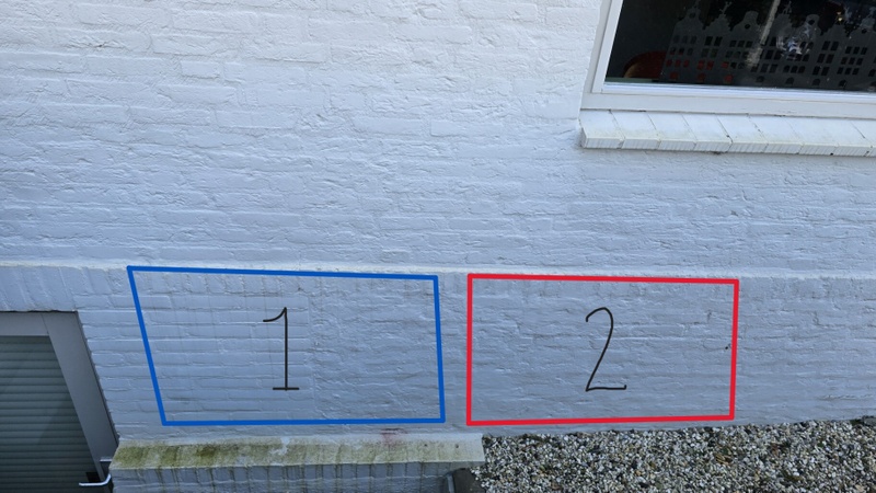

  • A lex
  • Registratie: Augustus 2022
  • Laatst online: 04-10 16:26
Een kleine update van de putinstallatie.
Na veel heen en weer gepraat kwam ik tot de conclusie dat ze uit de put halen uiteindelijk de oplossing is. Ze worden ver links van de muur gemonteerd. Eén aan de muur gemonteerd, één op de grond. Gelijke hoogte. Uiteindelijk zal ik wat plantenbedekking of iets dergelijks maken om ze te verbergen.
Ze zijn niet zichtbaar vanaf de straat, alleen als je langs de zijkant van het huis loopt. Ik kan hiermee leven.
Ik hoop dat dit optimale prestaties oplevert. Het plan is geaccepteerd door Quatt en mij, nu wacht ik op een installatiedatum.
Afbeeldingslocatie: https://tweakers.net/i/VJ4QOlPZ32aIxjM8aHqovlM54Is=/800x/filters:strip_icc():strip_exif()/f/image/AdF0GIKVwbCujn3DusMO4faH.jpg?f=fotoalbum_large
Afbeeldingslocatie: https://tweakers.net/i/mLGvs5YgerDdzZfELFRGSinYqC4=/800x/filters:strip_icc():strip_exif()/f/image/MrDNFQv34FtqlWOZiVc1HxnZ.jpg?f=fotoalbum_large
  • VindiGoosh
  • Registratie: Augustus 2024
  • Laatst online: 09:59
A lex schreef op vrijdag 29 november 2024 @ 17:06:
Als het niets had uitgemaakt had ik ze ook in die put gezet, maar zo is het ook een mooie oplossing. d:)b

  • paQ
Veeeel beter plan

  • robmaas
  • Registratie: April 2023
  • Laatst online: 13:06
Veel beter, maar zelf zou ik ze allebij op de grond zetten, succes !!

  • CPM
CPM
Ik doe maar wat, jij dan?
Is het zinvol om de stooklijn/vermogen terug te laten schroeven bij Quattt?
Ik heb opgevraagd wat het is maar krijg na 5 keer vragen geen reactie.
Vandaag veel aan/uit gedrag en geen constante temperatuur. Via de app draai ik al een paar dagen op Building 87 modus maar er blijven stug twee Quatts actief.
In de app ziet het er allemaal logisch uit, maar als je naar de data grafieken kijkt en dan met name naar de roomcontrolsetpoint (water aanvoer setpoint in de laatste grafiek) dan zie je dat er in het begin veel warmte vraag is, dan langzaam minder gevolgd door een stabiele periode, daarna temperatuur bereikt en de Quatts gaan uit. Om vervolgens weer het hele riedeltje op nieuw te doen.
Wat zou je hier aan kunnen verbeteren voor een stabielere run?
Afbeeldingslocatie: https://tweakers.net/i/STK_6UL0OsaYm30gkJ4VCaIk3cg=/x800/filters:strip_icc():strip_exif()/f/image/43GKMmT9CFvmkyK7KDdSvUEy.jpg?f=fotoalbum_large
Afbeeldingslocatie: https://tweakers.net/i/EDGGT2LXZOYQ0D_izOILkd3jj-c=/x800/filters:strip_icc():strip_exif()/f/image/Q2fZrOrpy47k1lCwvCHdXAl0.jpg?f=fotoalbum_large
Hier tekenen aub ......
  • VindiGoosh
CPM schreef op vrijdag 29 november 2024 @ 20:49:
We zijn allemaal opzoek naar het perfecte plaatje natuurlijk (ikzelf ook), maar ik vind het wel meevallen eigenlijk. In ieder geval niet instabiel.

Ik heb inmiddels een aardig dashboard bij elkaar geknutseld. Ik kan hierin continu de werking en de resultaten van mijn warmtepomp (en zonnepanelen) bekijken. Ook de slimme meter data wordt getoond. Bijgaand de resultaten van vandaag (gisteren inmiddels). De data van de warmtepomp en van de slimme meter worden iedere 10 s geupdate. De andere data iedere 10 minuten. De grafische data iedere 5 minuten.
De achtergrondkleuren in de grafieken heeft te maken met de qc.supervisoryControlMode. Vanochtend was dus die periode dat de CV ketel had moeten bijspringen, maar dat toch niet deed (groene achtergrond).
Na uploaden van de schermafdruk is mij nu ook duidelijk waar het onleesbare van de afbeeldingen vandaan komt. Dat heeft te maken met tweakers, die kennelijk plaatjes resampled. Jammer.

AlfredPteD schreef op zaterdag 30 november 2024 @ 00:14:
Hieronder dan maar de delen van screenshot als aparte plaatjes.
Ziet er heel mooi uit.
Datb gezegd hebbende….
Ik heb geen quatt, ik zit hier uit interesse en om te leren…
Het was gister bere-koud..
Ik zou dan denken dat de quatt dan wel flink boven zijn minimum nivo in het “modulerende bereik” zit en niet aan/uit schakelt.
‘s nachts gaat hij 1 uur aan, 1uur uit. Kwa schakeltijden is dat best een rustig patroon. Maar “waarom met dat koude weer niet constant op minimum”?
==>>> je hebt nachtverlaging ingesteld, dus dat zou het logische antwoord kunnen zijn.
Overdag draait hij wel redelijk constant. Elektrisch rond de 400W zo te zien. Als ik het goed begrijp is dat het minimum.
Is dat dan echt zo? Heb je het voor elkaar dat je met dit super koude weer de hele dag op minimum kan draaien en ‘s nachts zelfs teveel power hebt en in de aan/uit range komt?
Op zich kan dat. In dat geval ben je wel “fors” gedimensioneerd ten opzichte van velen op dit forum. Je zal het gas enkel als het -10 of zo wordt nodig hebben gok ik zo.
"Van scratch" zelfbouw home-automation, Solaredge 14.4kWh thuisbatterij & 57 PV panelen 9000kWh/jaar, 135heatpipes, 150L zonneboiler, 2x 3kW Vaillant water/water warmtepomp vws36/4.1, smartEVSE laadpaal, 1wire/X10/P1, Jacuzzi, Sauna, Ioniq5 EV
  • Friezin
Stefannn schreef op zaterdag 30 november 2024 @ 07:13:
En toch zie ik 1,5 uur heatpump+boiler (maar dat zal wel weer de fantoom supervisoryControlMode zijn, want 17,5/18,5°C brrrr).
Dan maar wat gas (enkel bij een defrost nu) en 21°C😉.
Maar ziet er wel flitsend uit
  • Dersan
  • Laatst online: 22:00
Friezin schreef op zaterdag 30 november 2024 @ 07:26:
Ik dacht het laatst al een keer maar ik vraag het mij nog steeds af. Hoe kan het toch dat jij - voor zover ik kan herinneren - de enige gebruiker bent waarbij stelselmatig bij elke defrost gas wordt gebruikt. Zakt bij jou de watertemperatuur dan onder de 18°C?
Voorbeeld hier nu rond de 0°C buiten met defrosts:
