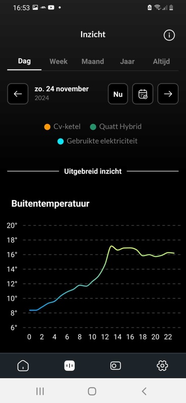

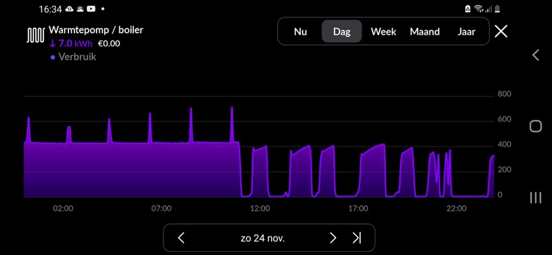

Zondag
Afbeeldingslocatie: https://tweakers.net/i/h2bbZhnz628Z7Kt4fj6sPYMqYrk=/800x/filters:strip_icc():strip_exif()/f/image/cUAveDwLpOXtuFpEosponfLm.jpg?f=fotoalbum_large
Ik zie dus afgelopen zondag, o.a. met een constant stijgende buitentemperatuur, een prachtige constante ondergrens qua elektrisch opgenomen elektrisch vermogen, dit geeft, wat aangeeft dat het afstellen van het afgiftesysteem niet het hoofdprobleem is. Mijn afgiftesysteem geeft urenlang, stabiel onder de juiste omstandigheden (geen wind?) op de ondergrens van 400 W elektrisch opgenomen vermogen, zijn warmte af en gaat dan toch "ineens" pendelen. COP = 42,03/6,93 =6,1 dus op zich niks te klagen.
Afbeeldingslocatie: https://tweakers.net/i/tcD36RXMFjhFIVbeoNsI2d2eeOg=/x800/filters:strip_icc():strip_exif()/f/image/Nyh35mNJwfLEbuVic0yotVb2.jpg?f=fotoalbum_large
Ik zie, als ik in de app kijk dat als de temperatuur langzaam naar de 16 graden stijgt. Maar misschien is het wel belangrijker dat ik de grafiek zie afvlakken en mijn wp krijgt het rond 12 uur moeilijker krijgt en gaat vaker aan en uit. Het warmteverlies is klein dit "pendelen" is niet goed te voorkomen. Dit beeld heb ik eerder afgelopen week gezien toen tussen de 8 en 9 graden.
Conclusie: Mijn wp gaat pendelen als de buitentemperatuur, bijna horizontaal loopt en de temperatuur binnen constant staat, het warmteverlies is dan te klein.

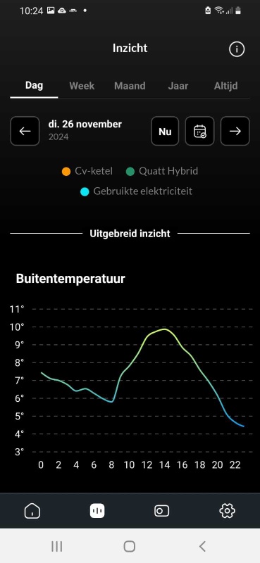

Dinsdag
Afbeeldingslocatie: https://tweakers.net/i/EO5hNAGCEg3TfDxcIKKGVFqq1rc=/800x/filters:strip_icc():strip_exif()/f/image/HQ2NeIQDtv3VYTc7Erasd8uB.jpg?f=fotoalbum_large
Maar op dinsdag loopt de wp een lange run zien dus het systeem kan wel zijn warmte kwijt want het is een wat koudere dag. Maar mijn beeld is altijd wat onrustiger dan dat ik hier dat bij de meesten zie.
COP 73,11 kWh/15,56 kWh = 4,7 Het lijkt mij een prima waarde met deze buitentemperaturen.

Zondag
Maandag
Een volkomen ander beeld en vandaag. De hele dag staat de wp onder het minimale vermogen van de wp te pendelen en lager mimimaal vermogen zou fijn zijn. COP 40,42 kWh/6,70 kWh = 6 Op zich een prima resultaat. Conclusie: Het zou prettig zijn als mijn warmteverlies iets lager werd gezet, wat minder vermogen in één keer.
Voor de verandering zien we dat de temperatuur over de dag sterk terug loopt, het is een hele andere dag dan gisteren, zondag.
Dinsdag

Een uitgebreide beschouwing maar zoals ik nu al meerdere keren heb aangegeven kijk je steeds maar naar twee entiteiten: PowerIn en buitentemperatuur. Zoals ik al vaak heb aangegeven moet je ook kijken naar de CV-watertemperatuur. En de watertemperatuur wordt sterk beïnvloed door de afgifte (die je steeds buiten beschouwing laat).
Hij begint op 400W omdat je CV water al warm is (niet afgekoeld), hij KAN hij niet lager beginnen ongeacht de stooklijn. En zoals ik al eerder heb geschreven zal iedere warmtepomp als hij tegen de bovenkant van de stooklijn aan komt gaan pendelen. Dat hij af en toe goed loopt ontstaat omdat de afgifte (mogelijk door allerlei factoren zoals buitentemperatuur, wind, enz.) in evenwicht is met de warmte productie. Maar dat is op de bovengrens eerder toeval dan inregeling. En bij jou is die bovengrens in mijn ogen heel ruim omdat je afgiftesysteem niet voldoende is / onvoldoende is ingeregeld.
Het staat je natuurlijk vrij om het naast je neer te leggen maar mijn advies is nog steeds: begin daarmee in plaats van aan een stooklijn sleutelen.
En zolang je dat niet oppakt heeft mijn advies geen waarde, vandaar: veel succes met het regelen van pendelen aan de bovenkant via de stooklijn.

Zondag is geen pendelen, er is niks geks aan 8-9 schakelingen in een halve dag. Ja het zijn korte(re) runs dan de lange run in de nacht, maar dat maakt het nog geen pendelen
Maandag duidelijk wel
Dit is niet echt pendelen te noemen. Het zijn kortere runs omdat je huis blijkbaar gewoon goed geïsoleerd is en dus weinig warmte verliest. Mag ook wel met 16+grC buiten 8)
M.i. moet je dit ook niet als probleem ervaren.
Maandag
Quatt kan niet echt lager moduleren dan wat jij ziet. Dus een lager ingesteld warmteverlies zal volgens mij weinig effect hebben... Mogelijk dat je themostaat (tado?) hier wel een probleem vormt, dat hij de Quatt te regelmatig aan/uit stuurt. Wat ook @erwindw871 aangeeft.

Maar ik wil ondertussen wel weten of de buitentemperatuur bij anderen ook zo grillig is.
Niks mis met die temperatuur dinsdag; hier een vergelijkbaar plaatje

WAF1 schreef op donderdag 28 november 2024 @ 00:21:
Alles staat open, keuken, woonkamer, gang, ouderslaapkamer, badkamer, werkkamer, logeerkamer. Ik gebruik geen aparte zones. Gebruik dus ook geen slimme thermostaat knopen, alles draait 20,5 graden mee. Ik vind het vrij warm in de slaapkamer.
Als je huis weinig warmte verliest en alles open staat, dan is het niet zo gek dat je slaapkamer te warm wordt. Heeft weinig met je stooklijn te maken. Als je de sslaapkamer niet 20,5 graden wilt hebben, dan moet je daar maar een thermostaatknop op zetten.
Volgens mij is er weinig mis met je Quatt. Je hebt fantastische mooie (COP) cijfers, waar andere wellicht jaloers op zijn en het is warm in je woning. Ik zou m'n energie ergens anders in stoppen ;)

WAF1 schreef op donderdag 28 november 2024 @ 00:14:
Vandaag een uitgebreide post gedeeld waarbij ik vermoed dat de buitentemperatuur bij mij erg grillig is.
-Inderdaad met een constante temperatuur begonnen op 20,2 graden in het vroege najaar. Toen was al duidenlijk dat mijn wp ging pendelen. Dus of lager zetten 19 graden, wp in standby. Of hoger 21 graden zodat de wp wel ging draaien.
-Het vermoeden dat het warmteverlies niet goed stond is er altijd geweest omdat de isolatie niet in de berekening is meegenomen. Pas recent ben ik erachter gekomen (staat dus niet in mijn rapport) dat er zoiets als een stookgrens bestaat. Verzoek om bijstelling dus afgewezen. Volgende week gaat er extra vloerisolatie in en dan maar eens opnieuw proberen.
-Eigenlijk is de situatie nooit 100% stabiel geweest en zat ik nog steeds op kouder weer te wachten.
Pas daarna is het schema gekomen. Er is een (koudere) periode geweest waar het beeld wat stabieler was. Van de ene op de andere dag bleek dat een illusie en zag ik wonderlijke grafieken met pendelgedrag. Zondag voor het eerst de wp stabiel urenlang op zijn ondergrens zien draaien.
-Bij het maken van het schema bleek dat ik het schema van @Mickel moen niet op dezelfde manier gebruiken omdat het huis niet voldoende afkoelde. Ook zonder verwarming werd het in de begin weken, in oktober niet veel kouder dan 20 graden. Mijn schema had dus maar 1,5 graden verschil, oplopend in kleine stapjes van 0,2 (Tussen zeg maar 20 graden naar 21 graden met als minimale nachtverlaging 19,5 graden)
-Met dubbelglas werd het zelden kouder dan 15 graden in huis.15 graden op de thermostaat betekende bij ons thuis dat CV uit stond. Nu zit er dus hr++ glas in omdat toen het afgelopen januari vroor, het wel koud in huis werd met de CV op 50 graden. Ook hadden we last van wind en koudeval. Omdat we toch de buitenboel gingen schilderen meteen de ramen aanpakt.
-Er is 29 m3 aan glas in gegaan en dat moet qua verbruik een verschil maken, maar dat is dus niet in de berekening van de verkoper terug te zien.
-verkoper heeft het historisch gebruik verbruikt, die minstens 100 m3 gas was dan ons gebruik de laatste twee jaar. Dat er iets fout staat is dus aanemenlijk.
-Alle radiatoren staan open, geen enkele maakt kortsluiting (wordt erg heet)
-Ik heb van de laaste jaren geen betrouwbare cijfers van het warmteverlies. Vorig jaar halverwege januari gaan testen met de CV op 50 graden. Oudste zoon is uit huis gegaan, serieuze besparingen op tapwater ingevoerd, terwijl de jongste deze zomer ineens vanwege zijn bos haar, langer is gaan douchen.
Ik vermoed dus inderdaad dat ik een probleem met de instellingen heb. Dat is daarmee al mijn problemen oplos dat beweer ik niet maar is wel een eerste stap. Ik heb nog geen ventilatoren op de slaapkamers. Maar ondertussen vraag ik mij ook stieken af of ik niet een buffervat of vloerverwarming nodig heb om het volume van het systeem te verhogen. Is de isolatie niet te goed, waardoor ik met veel lagere temperaturen moet verwarmen?
Ik zou zeggen: lees alle adviezen en neem ze ter harte.
En zoals werd aangestipt: hoe warm dat water door je Quatt wordt gemaakt, noem je bijna nergens. Je blijft enkel maar in vermoedens en aannames hangen.
Gewoon beginnen met inregelen. NU!
(Radiator dichtdraaien, kwart open, vanavond meten)
Ik ben, een jaar na aanschaf van de Quatt, nog steeds mijn verwarmingssysteem aan het bijstellen. Nu in kleinere stapjes (per mm open- of dichtdraaien ipv met hele slagen) maar ik zie steeds betere resultaten.
(Even wat oude posts doorgekeken. Het verschil met en zonder schema is duidelijk.
Bij 34°C watertemperatuur kun je prima waterzijdig inregelen.
Hoe liep 24 november af? Want daar had je grillige buitentemperatuur maar strakke afgifte

In de vroege nacht nog even een een snelle controlle gedaan, door boven en onderkant van de verwarming in de woonkamer/keuken te meten om te kijken of er temperatuurverloop is. De wp zelf staat uit. Ik heb nog niet goed ingelezen hoe ik waterzijdig in moet regelen, het is alleen een eerste indicatie. Bij de echte meting ga ik dus schildertape gebruiken. Ik vind, na mijn eerste ervaring met het meten,flikkeren en door het wisselende beeld wat mijn wp laat zien, het inregelen dus wel spannend.
Woonkamer
Bovenkant 29,1 graden
Onderkant 26,5 graden
keuken
bovenkant 22,2
Onderkant 21,5
We hebben natuurlijk wel met de hand gecontroleerd of alle verwarmingen warmte af geven. Inderdaad voelt de verwarming in de keuken te koud. Mijn man en zoon zijn met de temperatuur op hun kamer tevreden, eigenlijk gaat het verwarmen op het oog goed. Wel zou ik de badkamer misschien iets warmer willen maar dat komt ook dat eerder CV-tijd stond te loeien en het daar dus altijd erg warm was. Ik vind het op de slaapkamer eigenlijk iets te warm naar mijn zin nu we de nachtverlaging van 19,5 graden er af hebben gehaald.
In het algemeen kan ik niet zeggen dat de watertemperatuur in de app. erg afwijkt naar boven, want dat zou je ook in de COP terug moeten zien. Het is ook niet zo dat ik veel gas heb verbruikt. Mijn warmtebehoefte is op dit moment voor 98% door de Quatt voorzien. En een deel komt ook doordat ik bepaalde fouten heb gemaakt zoals optimalisatie aan, de temperatuur in de nacht te veel laten dalen e.d. Ik ben dus niet ontevreden over de Quatt, maar het draait hier dus niet stabiel. Maar hij kan dus wel stabiel draaien.
In de app zie ik bijv. dat de wp uren lang met een watertemperaturen van 35 graden en run kan draaien, zolang de buitentemperatuur met regelmaat stijgt. Maar mijn buitentemperatuur laat naar mijn indruk een erg grillig patroon zien.
Afbeeldingslocatie: https://tweakers.net/i/n3LB4FQ5-j7hoAANY2Iq9tHsv1Q=/800x/filters:strip_icc():strip_exif()/f/image/NGJy7HGwaRSY0mArJ7vTFQ1e.jpg?f=fotoalbum_large
De pomp draait hier dus op of net boven de ondergrens van de wp van 400 W. opgenomen elektrisch vermogen. De watertemperatuur is dan 35 graden, veel lager met alleen radiatoren, dat verwacht ik niet en heeft hij ook nog niet laten zien. Ik draai in het algemeen een COP naar verwachting dus hij stort niet in. In een uitgebreidere antwoord, ga ik verder op de situatie in. Ondertussen heb ik ook enkele andere forumleden antwoord gegeven waardoor mijn situatie misschien iets duidenlijker wordt. Het is fijn om te zien, dat jullie forumleden suggeties geven. Ondertussen ben ik "geschrokken" hoe grillig de buitentemperatuur bij mij kan zijn en heb de vraag gesteld hoe dat bij anderen is.

Nog even heel simpel uitgelegd:
De kleinste radiatoren hebben de kleinste warmteafgifte maar ook de kleinste weerstand.
De grootste radiatoren hebben in potentie de grootste warmteafgifte maar ook de grootste weerstand.
En dan heeft de afstand tot de ketel ook nog eens invloed.
Als alle radiatoren openstaan zal dus de grootste flow door de kleinste radiatoren gaan en mogelijk krijgen de grootste radiatoren bijna geen flow. Dus dan krijg je dat de bovenkant wat warm voelt en de onderkant koud. En het water dat bij de Quatt terug komt is bijna niet afgekoeld door de grote flow door de kleine radiatoren.
Het is dus niet voldoende om 2 radiatoren te meten maar alle radiatoren moeten op de retourleiding ongeveer dezelfde temperatuur geven en de kleinste radiatoren mogen daar zelfs nog wat onder zitten om het bv in slaapkamer koeler te houden.
De variatie in de buitentemperatuur wordt door de Quatt gemeten en daar compenseert hij voor.

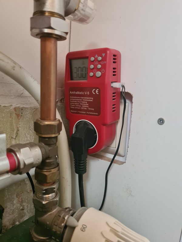

Beste Quatters,
Graag wil ik jullie advies over het volgende;
Onze vloerverwarmingsverdeler kan geschakeld worden naar aanvoer vanuit de pelletkachel en aanvoer vanuit de CV (hendels links op de foto). Heb vandaag na het dichtdraaien van een aantal radiatoren een redelijke temperatuur bij de ingang van de verdeler gekregen. Verschil tussen Quatt app en invoer is ongeveer 8 graden. Pomp op stand 3. De temperatuur in de retour gaat echter niet omhoog. Er gaat inmiddels zo'n 3 uur water met meer dan 30 graden doorheen, maar de meter beweegt niet en hij voelt ook niet warm aan.
Huis 1929, 274m2 850m3 redelijk geisoleerd. 100m2 vloerverwarming (pelletkachel/cv). 4 convectoren onder de ramen, verder 15 radiatoren. Een aantal radiatoren worden nog vervangen door of T33 of Jaga icm heat boosting met Arctic. Quatt Duo en Intergas HRE.
Ps. Zal mijn setup nog in mijn handtekening gaan zetten.

Werkt die thermostaatknop (die nu op 60grC staat) nog wel goed? Schroef hem er eens af en kijk of de pin die eronder zit vrij kan bewegen.
Die knop linksboven (boven espace) moet natuurlijk ook open staan.

De pin kan bewegen en de linker knop staat open.
Met de pelletkachel wordt het wel warm, maar dan moet ik wel de beide hendels dichtgedraaid hebben anders wordt de vloer niet warm.

En die hendel helemaal onderaan?
Hoort die zo te staan?

Deze?
Afbeeldingslocatie: https://tweakers.net/i/uPRsignfyZ0t4K7VzR2u5fvPt0Y=/fit-in/4000x4000/filters:no_upscale():strip_exif()/f/image/OpmzzIXohI4x2onO6XQC5XCu.png?f=user_large
Kun je maar beter dicht laten (vulaansluiting / aftap / etc.)

Die is om het systeem bij te vullen of leeg te laten lopen.

Lees ook net van @Derk GTT dat die dicht moet blijven.
Wanneer is Quatt Duo geplaatst en werkte het wel zonder pelletkachel in combinatie met cv?

Wat wordt allemaal warm als de pelletkachel draait? (rode P intekenen?)
Wat wordt allemaal warm als Quatt draait? (rode Q intekenen?)

Pomp draait neem ik aan?

Quatt is begin oktober geplaatst. Werkt verder prima. Weinig gasverbruik en COP ziet er ook goed uit. Vandaag COP van 4,9.
@ SBL; Zal een en ander proberen in te tekenen als de kachel vanavond weer aan gaat.
