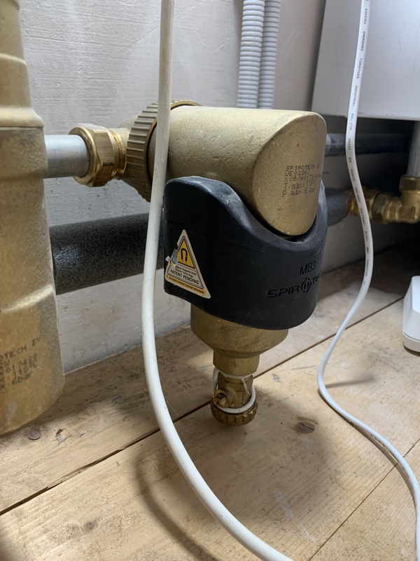

Zit dit vuilfilter nu verkeerd om geïnstalleerd of maakt dat niet uit???

Ollie71 schreef op woensdag 27 november 2024 @ 09:40:
uh... naja, hoe ga je het er zo uitkrijgen?
On the other hand, als je hem andersom monteert is er ook geen plek.
Of kun je hem er in zijn geheel afdraaien?
Ja verkeerd om.
Hier hadden ze het leidingwerk moeten aanpassen om ruimte te creëren.
Maarja.. Leidingwerk..
Heeft Quatt dit zo geïnstalleerd?
  • Ollie71
  • Registratie: November 2024
  • Laatst online: 11-03 10:33
Ik kon het met de hand goed draaien, past net.
Alleen bij legen dan maar even schuin draaien.

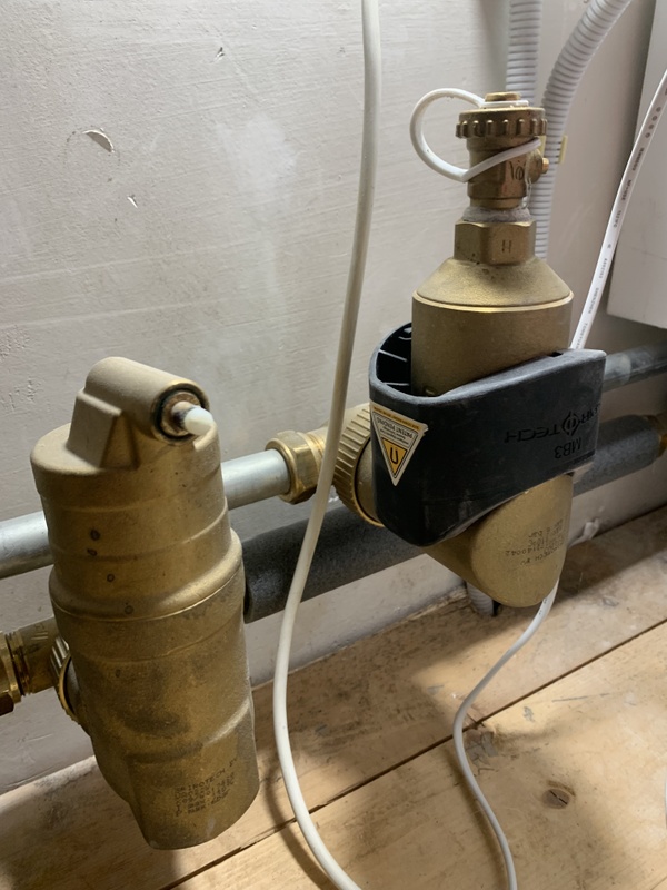

Afbeeldingslocatie: https://tweakers.net/i/Y7xIudKw_7BtK8Vv-H8tltYnUxg=/x800/filters:strip_icc():strip_exif()/f/image/S5auQsWDBgaTovqg95FAKiBm.jpg?f=fotoalbum_large

jj85 schreef op woensdag 27 november 2024 @ 09:47:
Nee filter zat er al, nooit op gelet eigenlijk. Kan ook zijn dat monteur er aan gedraaid heeft om ruimte te maken.

Ollie71 schreef op woensdag 27 november 2024 @ 09:52:
Ja, en voordat je hem leegt schrijven de meeste fabrikanten voor dat je de magneet eraf haalt. Dan daalt het vuil naar beneden. Maar ik denk dat door de druk van het water het er echt wel uitkomt. De eerste keer dat ik dat ding opendraaide had ik niet verwacht dat het zo hard zou gaan.

vanquishsdiv schreef op woensdag 27 november 2024 @ 10:42:
Het is wel de bedoeling dat je de magneet eraf haalt ja.

paQ schreef op woensdag 27 november 2024 @ 10:53:
Maar daarom zou hij m.i. niet op de kop moeten hangen, toch? Dan nog beter zijwaarts (wat in dit voorbeeld heel onpraktisch zou zijn, overigens).
Ik persoonlijk had het in het leidingwerk opgelost.
Daarnaast is links/boven meestal de aanvoerleiding. Als dat in het voorbeeld van wat we nu bespreken ook zo is, dan zit het hele ding überhaupt op de verkeerde plek.
En anders zit in dit geval de aanvoer onder en de retour boven

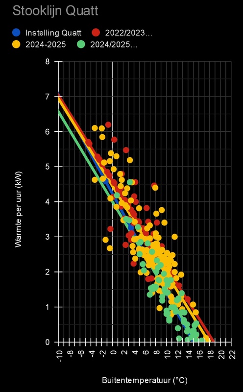

Er is bij sommigen wat onduidelijkheid over mijn post over mijn stelling dat de besparing die quatt opgeeft in de hun app 10% te hoog is.
Gun mij nog een poging om die onduidelijkheid weg te nemen. Als het niet helpt, dan laat ik het erbij. Het is in geen geval een losse flodder.
Neem even de periode in gedachte dat je nog geen warmtepomp had. Veronderstel dat je de thermostaat 's nachts lager hebt staan. Overdag op 20, en 's nachts op 15 graden. Je verbruikt dan een hoeveelheid gas om je huis warm te houden. Hoeveelheid gas is om te zeten naar kWh. Dat kan weer als stooklijn in een grafiek gezet worden.
Stel nu dat je het stookregime in deze situatie wijzigt door ook 's nachts de thermostaat op 20 grC te zetten (dus nog steeds zonder warmtepomp!). Dan kost het meer energie om je huis warm te houden. In mijn eerdere post kwam ik in dat voorbeeld uit op 11,7% meer, zeg 10% want dat rekent wat makkelijker.
Stel nu de huidige situatie voor, met warmtepomp, en de thermostaat de hele dag op 20grC.
Voor deze drie situaties heb ik onderstaand plot met drie stooklijnen weergegeven. De oude situatie zonder warmtepomp is de blauwe lijn. De nieuw situatie mèt warmtepomp is de gele lijn. De rode lijn is oude situatie die je zou hebben gehad indien je geen nachtverlaging had toegepast. Deze sitiuatie heeft nooit bestaan.
Mijn stelling is dat de besparing die quatt in de app opgeeft het verschil is tussen de gele lijn en de RODE lijn en niet tussen de gele en blauwe lijn.
Afbeeldingslocatie: https://tweakers.net/i/-_xqzfvq_TExgvFHpTMsommBzFs=/800x/filters:strip_exif()/f/image/zT00vyPWw9Z1OX2EAlqk1ksG.png?f=fotoalbum_large
Alle modellen zijn fout, maar sommige zijn bruikbaar. ZH - Hoekhuis 1939 - Hybride Quatt sinds zomer 2024, CV: Intergas Kombi Kompakt HRE (OT), Honeywell T6, 4 radiatoren, 2 ruimtes verwarmd, andere kamers: radiatoren dicht. Indevolt thuisbatterij 10kWh.
Ik kan dit helemaal volgen en ben het ook wel met je eens. De besparing is natuurlijk op basis van je huidige stookgedrag. Andere informatie heeft Quatt ook niet van je. Dus wat is het alternatief..? Je kunt zelf kijken naar je gasverbruik jaar-op-jaar. Maar daar zitten ook verstorende factoren in (warm water).
Daarnaast, persoonlijk, om e.e.a. duidelijk inzichtelijk te krijgen, heb ik sinds mijn verhuizing naar ons huidige huis de thermostaat op 21 graden (en later 20,5) constant gezet. Zonder nachtverlaging. Zelfs niet omlaag bij een paar dagen weg. Al drie jaar lang... :)
Weggegooid gas (in jouw voorbeeld 10% meer dan anders, ik weet niet hoeveel het bij mij is, vrij goed geïsoleerde woning, waarschijnlijk minder), maar ik wilde exact weten wat de benodigde warmte zou zijn bij een constante temperatuur, zodat ik dat over de warmtepomp kon plakken.
Anders gezegd; mijn stookgedrag is vooralsnog exact hetzelfde gebleven.

Ik volg je volledig, maar reken graag even met je mee.....
Ik kijk liever naar mindergas.nl om na te gaan of ik efficiënter/goedkoper stook.
Mindergas.nl kijkt namelijk naar de hoeveelheid kWh aan warmte dat je in je huis hebt gestopt per graaddag.
In mijn geval:
Afbeeldingslocatie: https://tweakers.net/i/HhXuJU4PKnbBvI77mHfC3LZ6RE0=/x800/filters:strip_icc():strip_exif()/f/image/8Bdzjggm522O2Q47OefEMpcP.jpg?f=fotoalbum_large
Gas wordt omgerekend naar kWh warmte (x 8,8) en is daarmee redelijk vergelijkbaar met de warmte die Quatt levert.
Het verschil is dat 1kWh aan warmte uit gas duurder is dan 1kWh warmte uit Quatt.
Daarmee kan ik dus mijn echte besparing uitrekenen. In mijn geval (4,2 CoP voor 2024-to-date):
- kosten verwarmen met gas in 2022: €1.369,99
- en met de Quatt in 2024: €747,62
- werkelijke besparing: €622,38
Volgens Quatt:
Afbeeldingslocatie: https://tweakers.net/i/G_YoYnRMrTsEXgEsoLPHKe7ta8o=/800x/filters:strip_icc():strip_exif()/f/image/5GQjyLFMzTBeVZTesiBGWhtb.jpg?f=fotoalbum_large
Ik zeg, netjes ingeschat Quatt 💪💪
Edit: voor de puristen ook even de berekening:
1 m3 kost €1,30
1m3 gas is 8,8 kWh
9273,8 kWh kost €1.369,99
1 kWh kost €0,35
Met 4,2 cop
8971,4 kWh kost €747,62
Besparing is €622,38
[ Voor 3% gewijzigd door verguldebarman op 27-11-2024 16:53 ]

@verguldebarman Dan is je stookgedrag dus anders, want je hebt 7,4% minder energie verbruikt per gewogen graaddag. Bijvoorbeeld: thermostaat (gemiddeld) wat lager, meer zoninstraling, betere isolatie, etc. Dat soort zaken.
Of het overige verbruik is niet goed ingeschat. Geen idee hoe dat werkt...
Jij rekent nu die 7,4% éxtra besparing toe aan de Quatt. Dat is onjuist. De besparing van de Quatt is en blijft € 594,44 en jouw extra besparing komt uit minder verbruikte warmte per graaddag...
Voor veel mensen zal het in andersom zijn, conform het punt van @AlfredPteD , dat ze juist méér warmte per gewogen graaddag verbruiken (i.v.m. geen of lagere nachtverlaging c.q. dagverhoging). De besparing van de Quatt is wel juist, maar door meer warmte per graaddag is het wellicht in werkelijkheid 10% minder...

JanHenk schreef op woensdag 27 november 2024 @ 17:02:
Met uitzondering van een grotere nachtverlaging tijdens gasverbruik (20-->16) is alles hetzelfde gebleven in mijn huis. En met uitzondering van de Quatt natuurlijk.... 😁
De thermostaat is dus gemiddeld juist omhoog gegaan nu ik de Quatt heb.
Ook mijn verbruik en stooklijn was perfect ingeschat. Zie hieronder, rood 2022, geel 2024 en blauw de instelling bij Quatt:
Afbeeldingslocatie: https://tweakers.net/i/sj2oNK_9V1OpNQlfXCXWMh7Ge6A=/x800/filters:strip_icc():strip_exif()/f/image/r8YPrMdQNhbTYv7Ygic9bSc4.jpg?f=fotoalbum_large
Hier ben ik het helaas helemaal mee oneens. Mijn werkelijke besparing is het geld wat ik uitgaf aan gas tov wat ik nu met Quatt uitgeef aan elektra.
Die kan ik niet anders dan volledig toewijzen aan de Quatt, omdat dat het enige is wat is veranderd.
Dat zou inderdaad goed kunnen. In mijn geval is het toch echt anders....
Ik begrijp niet zo goed wat je hiermee bedoeld. Die 10% minder gaat bij mij niet op...
Vrijstaande woning, dubbel glas, veel ramen, alles open verbonden, ca 300m3, geen extra isolatie, vvw in de woonkamer, rest type 10 zonder boosters, T6 op 20°C & 19,5°C nacht, 4,5kW Quatt, Intergas Xtreme36, 6MWh Wp, Warmteverl. (-10°C) 7kW bij max 15°C

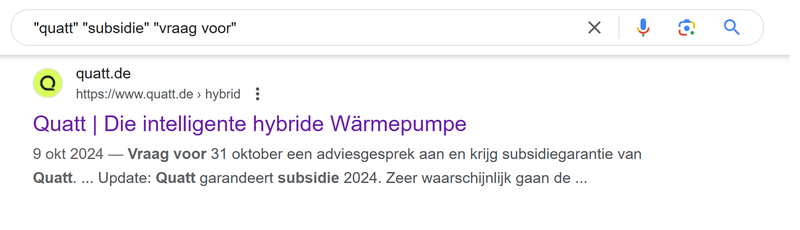

  • Laatst online: 18-10 09:59
Ter aanvulling op mijn post hierboven:
Afbeeldingslocatie: https://tweakers.net/i/RNqi_KkyaRWL51g6NpE-XYrLPvE=/full-fit-in/4000x4000/filters:no_upscale():fill(white):strip_exif()/f/image/iyCksSFXCnzTOdw7vHwsrK6A.png?f=user_large
Maar ik meen me ook te herinneren dat er een keer “vraag aan” stond

GEVONDEN!
Mijn geheugen laat me gelukkig nog steeds niet in de steek!
Vanaf 55:50
YouTube: Quatt webinar oktober 2024
"Het belangrijkste voor nu om nog even tegen jullie kijkers te zeggen is, dat als je de besparingscheck voor 31 Oktober en een afspraak boekt, profiteer je nog van de hoge subsidie. En dan maakt het niet uit of je afspraak dan daarna valt, als je hem daarvoor hebt geboekt, dan heb je nog profijt van die subsidie."
Dus iedereen die voor 31 Oktober de besparingscheck heeft gedaan en een adviesgesprek heeft aangevraagd (en dus niet gepland), heeft profijt van de subsidiegarantie.
Ik heb helaas geen screenshot meer, maar dit zag ik dus voor me in mn geheugen:
Afbeeldingslocatie: https://tweakers.net/i/BdV3fhklDhxeQOGMJuaQlLf_kA0=/800x/filters:strip_exif()/f/image/6q80i2iVPwmSfbo2d93WOnk4.png?f=fotoalbum_large
Duitse versie in de Cache, maar dit heeft ook op de Nederlandse website gestaan
En:
Afbeeldingslocatie: https://tweakers.net/i/hifDm9OLnWHtePjCOzNxQHgcn0Q=/800x/filters:strip_icc():strip_exif()/f/image/YV9jsHDoy7C647tgjG5QaQt9.jpg?f=fotoalbum_large

  • JanHenk
verguldebarman schreef op woensdag 27 november 2024 @ 17:22:
Ik wil je best geloven dat er verder niets gewijzigd is hoor. Laat ik dat voorop stellen.
Warmte is warmte. Of je dat nu met een gasketel, warmtepomp of een keramisch kacheltje hebt opgewekt. Jouw vergelijk tussen jaar x en jaar y is op basis van warmte. De warmtebron komt daar helemaal niet in voor. Je hebt schijnbaar 7,4% minder warmte verbruikt (gecorrigeerd naar graaddagen). Dat heeft niets met de warmteopwekker te maken. Juist door op deze manier vergelijken heb je een resultaat dat onafhankelijk is van de warmtebron.
