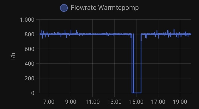

800 liter flow klinkt veel, maar volgens mijn installatie-jongens zit er hier bij mij al 200 liter in het volledige systeem. Dat is 1x per kwartier dat het water rond gaat, reken ik dan maar.
Mijn vijverpompje van 800 liter ben ik ook niet echt van onder de indruk moet ik zeggen, wanneer kijk wat de 3x 2500l pompen verzetten.

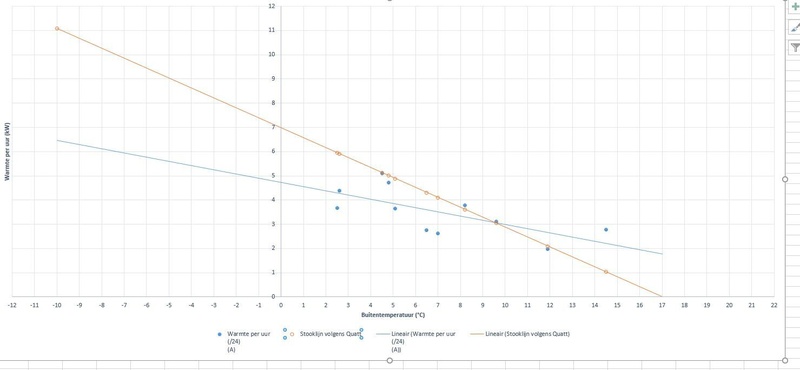

Vandaag dan eindelijk (na heel veel vragen) een reactie gekregen v.w.b. het vermogen van de Quatts:
Rated maximum house power: 11080 Watt - dit is het vermogen dat wij nodig hebben om jouw huis op temperatuur te houden bij -10 graden Celsius. Dit betekent dat wanneer het buiten -10 graden Celcius is, wij 11kW warmte nodig hebben om jouw huis op temperatuur te houden. Dit is berekend volgens de informatie welke wij hebben verkregen tijdens de intake/verkoopgesprek.
Maximum heating outdoor temperature: 17 graden Celcius - dit is de buitentemperatuur vanaf waar wij vinden dat er geen extra vermogen nodig is om jouw huis op temperatuur te houden. Of te wel, wanneer het 17 graden buiten is, hoeft de Quatt niet te draaien om jouw huis op temperatuur te houden.
Geen idee waarop deze cijfers zijn gebaseerd.
Oke en hoe nu verder om de boel te optimaliseren? Want ik heb het idee dat ze soms best wat minder hun best mogen doen. Maar aan de andere kant merk ik rond het vriespunt ook dat Building 87 iets teveel van het goede is.

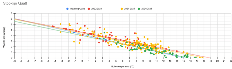

CPM schreef op dinsdag 3 december 2024 @ 14:05:
Als je rond vriespunt nog met soundslider aan het spelen bent, heb je bij -10 inderdaad geen 11kW nodig.
Maak een warmteverliesberekening (spreadheet in TS) op een koude dag zonder zon en ovenschotels.
Vertel Quatt wat je hebt berekend en op welke datum (dan kunnen zij je berekening reproduceren) als je dit aangepast wilt hebben.
Je zou een te hoog vastgestelde "maximum house power" ook terug moeten zien in een Quatt die hard start en vervolgens omlaag moduleert omdat hij de gewenste warmte sneller haalt dan verwacht.

Een en ander ligt genuanceerder. Ik moet voldoende warmte in mijn huis kwijt kunnen anders gaat het systeem pendelen en omdat in mijn huis het warmteverlies mogelijk lager is dan in jouw huis maak ik mogelijk andere keuzes dan jij, ik ben net als iedereen op zoek naar de juiste balans. Het warmteverlies is denk ik het verschil tussen jouw en mijn huis ik ben eigenlijk benieuwd hoe die bij jouw ingesteld staat. Van @Friezin staat deze uit mijn hoofd op 9000 kW ingesteld en daarom is het logisch dat zij met deze buitentemperaturen niet last heeft van de ondergrens en ik met 6500 kW dus wel.
Ik ben niet bang voor nachtverlaging. Ik had een schema ingesteld die mij in het voorseizoen goed beviel. In de avond lekker warm (misschien wel iets te warm) en in de nacht wat koeler. Bijeffect een hogere COP, wat wil je nog meer. Vervolgens gaat het vriezen en zie ik een ander beeld. In de vroege avond ga je koken. De wp gaat op dat moment nagenoeg uit. Vervolgens moet de wp in de koudere avond extra de temperatuur laten stijgen omdat het Tado-schema zegt dat deze moet stijgen en ik zie dat deze daar moeite mee heeft, helemaal als er net een defrost is geweest. Om 22.30 bouw ik al mijn schema af. In de praktijk betekent dat ik met een kleine warmtebuffer, de koude nacht in ga. (Ik stook dus niet zoals jij tot 22 graden tot 24.00) Het betekende in de praktijk het in de nacht eigenlijk iets te koud werd. Aangezien mijn minimale verlaging maar 19,5 graden was, zou deze richting de 20 graden moeten stijgen. Heeft nachtverlaging dan nog zin? Ik hoef natuurlijk niet aan een schema vasthouden omdat ik deze toevallig zo heb bedacht, het schema moet mij dienen. Als de uiteindelijke uitkomst is het schema moet in de winter anders dan in het najaar dan is dat prima.
Los van het schema heb ik soms last van pendelen terwijl de COP goed genoeg is. Om het fenomeen te bestuderen is het handig om zoveel mogelijk parameters constant te houden. Op de binnentemperatuur heb ik invloed, op de buitentemperatuur natuurlijk niet. Door de binnentemperatuur constant te houden kan ik de invloed van de buitentemperatuur bekijken. Omdat het toch in de avond lekker warm willen hebben heb ik op dit moment voor de temperatuur van 20,5 graden gekozen. Als het vriest is dat prima, maar met deze buitentemperaturen is het inderdaad in de nacht te warm. Natuurlijk ga ik dat later bijstellen maar het analyseren van evt. problemen is in deze fase belangrijker.
Gisteren
Ik zie bijv. gisteren dat met deze buitentemperatuur de wp en dus de thermostaat op 20,5 graden dat deze nog steeds op of net boven zijn ondergrens van 400 W draait. Een lagere binnentemperatuur gaat of pendelproblemen geven of ik zet de thermostaat zo laag dat de wp in de standy gaat. Heel veel keuzes heb ik dus niet. Met de ruimere hysterese van de T6 los ik dit probleem ook niet op.
Afbeeldingslocatie: https://tweakers.net/i/AzmWwciebvSG3jeIvHBeBCxsUnc=/800x/filters:strip_icc():strip_exif()/f/image/DQiEBrY0MP9hw009NbQ6TLOm.jpg?f=fotoalbum_large
Mijn oorspronkelijke hypothese was dat als er te weinig warmtevraag was, dat de wp dan zou gaan pendelen. Anders gezegd het verschil tussen binnentemperatuur en buitentemperatuur zou niet groot genoeg zijn waardoor de wp qua vermogen onder zijn ondergrens komt. Maar in de praktijk blijkt het nog iets complexer. Zodra de buitentemperatuur redelijk contant is, en de binnentemperatuur ook een constante temperatuur staat, het verschil tussen beide niet stijgt of daalt gaat de wp pendelen. Voor mij was dat een nieuw inzicht. Die contante buitentemperatuur kan dus bij 4 graden zijn, maar ook 10 graden. Doordat één iemand aangeeft ik zie in mijn omgeving vergelijkbare temperaturen geeft aan dat het pendelprobleem waarschijnlijk aan dat het niet aan de buitensensor ligt. Ik heb ook geen aanwijzingen dat de balkonbak problemen geeft. En op die manier maak ik mijn analyses. Dus het was gewoon verstandig dat de binnentemperatuur even constant te zetten zodat ik conclusies kan trekken. Ik focus mij beslist niet alleen op de stookgrens en het warmteverlies maar deze kunnen wel onderdeel van het pendelen zijn, net zoals de gevoeligheid van de thermostaat of een andere oorzaak die ik nog niet ken. Het na isoleren is de hoofdverdachte.
Inmiddels dus de instellingen van Quatt gekregen.
Maximaal verwarmingsvermogen bij -10 graden is 6,5 kW. Mijn eerste indruk is dus dat het warmteverlies dus niet zo hoog ingesteld staat. Zou deze nog lager moeten staan dat weet ik niet. Ik weet wel dat eerdaags de vloer nog wordt na geïsoleerd. Dan maar weer eens verder kijken nu heeft het dat geen prioriteit. Het is gewoon prettig om te weten waar je door Quatt op bent ingeschat. Mogelijk (maar daar heb ik nog niet genoeg inzicht in) is het helemaal niet vreemd dat hij met deze buitentemperaturen nog steeds op zijn ondergrens draait. Met de "'experts" hier kan ik daarover nu communiceren. Ik kan met Quatt daarover evt. communiceren en het blijft vreemd dat je als klant die gegevens niet hebt. Ik sluit niet uit dat de denkbeeldige "stooklijn" nog iets vlakker moet lopen maar het gaat mijn probleem niet helemaal oplossen. Inderdaad weet ik dat Quatt niet daadwerkenlijk een stooklijn gebruikt maar met de bewuste waarden wordt wel de berekeningen uitgevoerd en dat staat ook in de handleiding die ik gisteren opnieuw heb doorgenomen. Mijn stookgrens staat op 17 graden. Ik sluit niet uit dat deze toch nog niet lager moet, juist omdat zoninval speelt (invloed op de binnentemperatuur) en de buitenunit op het zuiden (invloed op de buitentemperatuur) staat. Maar dat aanpassingen hieraan alle pendelproblemen gaat oplossen dat denk ik helemaal niet, wel dat de wp rustiger loopt.
Het pendelen komt door verschillende factoren, aan sommige factoren kan je niet veel doen aan andere weer wel. Juist daarom moet je de gegevens analyseren en soms ook even iets kunnen uit proberen. Ik begreep ook dat Quatt je CIC op een WAR-regeling kan zetten en misschien werkt dat in mijn situatie wel beter. Die conclusie heb ik nog niet getrokken maar...ik kom later op terug.
Op zich sta ik nog steeds achter mijn oorspronkelijke schema maar ik zie dat het niet of het onder alle omstandigheden werkt zoals ik wens. Maar ik moet voor mijzelf ook een beetje rust inbouwen ik kan niet steeds bezig zijn met mijn wp, ik loop dan ook tig pagina's achter op het forum. Waar ik voor mijzelf niet uit kom, zullen in mijn situatie ventilatoren op de slaapkamer dus betere afgifte, het pendelprobleem juist vergroten of niet. Iets zegt me dat je dan met lagere watertemperaturen kan werken maar ik vrees dat mijn radiatoren niet heel veel warmte kunnen afgeven, dus dat ik het pendelprobleem dan juist groter maak. En voor de warmte op de slaapkamer, daarvoor hoef ik het dus niet te doen. @Stefannn zou jij daar misschien iets over kunnen zeggen.
Mijn voorlopige conclusie is dat er niet zoveel aan de hand is. Door het na isoleren is de grens van het pendelen verschoven en draai ik begin december door de zachte buitentemperatuur, nog steeds vaak op mijn ondergrens. Ik zie in de app. van Quatt dat als ik de thermostaat op 20,5 graden zet, hij uren rustig door draait en dat de watertemperatuur dan 35 graden is. Zou ik sommige kamers instellen op 17 graden, zoals jij doet dan zou ik nog minder warmte in mijn huis kwijt kunnen en krijg ik nog meer last van pendelen. Wat wel een plan kan zijn om juist de badkamer wat hoger in temperatuur te stoken. Dat is altijd een wens geweest en is een van de redenen waarom ik voor de Tado gekozen. Ik moet kijken of dat via de weg van waterzijdig inregelen lukt of dat ik inderdaad een thermostaatknop nodig heb.
Maar misschien is kan ik het idee van @Stefannn ook wel gebruiken door mijn wp enkele uren op een dag in de standby stand te zetten, het dringt steeds beter door wat hij zegt. Mijn huis heeft regelmatig minder warmte nodig dan de ondergrens van de wp mijn in 24 uur geeft. Ik richt mij op het verlagen van de ondergrens (wat op zich mogenlijk moet zijn) maar hij lost het probleem op door de wp 12 uur per dag uit te zetten. Overdag is het niet zo erg als het wat koeler is, vaak ben je toch bezig.
(Sorry ik moet mij nog verdiepen hoe ik beter mijn gegevens kan delen, zag het dagen terug langs komen, maar loop vele blz. achter)

  • okijokii
  • Registratie: Oktober 2021
SBL schreef op dinsdag 3 december 2024 @ 14:37:
@MacD007 zou je dit willen toevoegen aan TS? Denk dat niet iedereen zich bewust is van deze tip 😁

Ik ben bezig met die warmteverliesberekening, maar volgens mij zit er iets in die Excel niet lekker want de stooklijn volgens Quatt is leeg?
Afbeeldingslocatie: https://tweakers.net/i/dkCwQc_n0cRAKMJxo2q-CujKCsE=/fit-in/4920x3264/filters:max_bytes(3145728):no_upscale():strip_icc():strip_exif()/f/image/OYoet12k870qA4ZzeCo9xvLW.jpg?f=user_large
Afbeeldingslocatie: https://tweakers.net/i/CQg8LAceBKPDJy8FupSGMpFnJ1E=/800x/filters:strip_icc():strip_exif()/f/image/md82NtuAD0S18CGiwUyqFvPB.jpg?f=fotoalbum_large
Deze via Google:
Afbeeldingslocatie: https://tweakers.net/i/SBvSurekj8Gv-mPqZ4quwqoA9rk=/800x/filters:strip_icc():strip_exif()/f/image/Tbxlv9vfCWibyRZP6Qjac8Ce.jpg?f=fotoalbum_large
[ Voor 20% gewijzigd door CPM op 04-12-2024 11:26 ]
Hier tekenen aub ......
  • s020506
  • Registratie: April 2019
  • Laatst online: 19:56
CPM schreef op woensdag 4 december 2024 @ 11:03:
@verguldebarman
In kolom B moet je de geleverde energie ingeven. Niet de kWh die de Quatt is ingegaan, maar wat eruit gekomen is. En in kolom C de warmte door gas geleverd.
Bijvoorbeeld, voor deze dag geef ik 50 en 1,7 in:
Afbeeldingslocatie: https://tweakers.net/i/jxvIr95g-KT3m3MOnrFQp06SZbg=/x800/filters:strip_exif()/f/image/8AC1CE392VknJa642MyuZI4g.png?f=fotoalbum_large
Als in kolom J deze formule plakt, in m3 en m4 de waardes uit het rapport (bij mij 16 en 5), krijg je wat CiC bedenkt wat erin moet aan warmte bij een temperatuur, voordat hij gaat bijsturen.
=$M$4*(1-((F2+10)/($M$3+10)))
[ Voor 28% gewijzigd door s020506 op 04-12-2024 11:19 ]
PVoutput
  • CPM
CPM
Ik doe maar wat, jij dan?
s020506 schreef op woensdag 4 december 2024 @ 11:11:
Thanks, maar de online variant omzetten naar Excel gooit veel zaken door de war. De formule die jij geeft klopt maar de cellen komen niet meer overeen. daarnaast wordt de grafiek een grote puinbak.
Edit: even de grafiek opnieuw opgemaakt en de rijen die verborgen waren meegenomen. Tevens ook de cel voor het gemiddelde warmteverlies doorgetrokken.
Afbeeldingslocatie: https://tweakers.net/i/1CutwO8qFMv7t2Wyf0a0LJirHgQ=/800x/filters:strip_icc():strip_exif()/f/image/yNELpBARDNO867VFL9kOH3ak.jpg?f=fotoalbum_large
Afbeeldingslocatie: https://tweakers.net/i/X8xuu-qCJqIsjQ7nb7Hgjj4X0Mo=/800x/filters:strip_icc():strip_exif()/f/image/8N5GsNjm7qi0hPR64yGkMHff.jpg?f=fotoalbum_large
Volgens mij ben ik een beetje te hoog ingeschat?
[ Voor 31% gewijzigd door CPM op 04-12-2024 12:16 ]

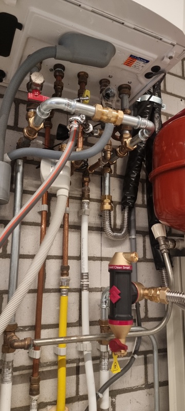

Begin november is bij mij een Duo Quatt geplaatst. Vandaag kreeg ik een verzoek of iemand van "De warmtepompmeesters" namens Quatt mijn installatie mag komen beoordelen. De beoordeling duurt ruim een uur. Vind het positief dat Quatt dit laat uitvoeren. Ik heb aangegeven hieraan mee te werken, mits ik zelf ook een aantal vragen mocht stellen. Ik denk daarbij aan: Instellen van verdeler vloerverwarming, aansluiting van drukvat (volgens mij op de aanvoerleiding), de ontluchters niet op het hoogste punt ivm knikje in de flexibele leidingen en een van de duo's die iets meer geluid maakt dan de andere en feit dat ik niets meer gehoord heb of mijn subsidie aanvraag nu wel of niet in behandeling is genomen nadat ik in een online omgeving iets heb ingevuld. In het begin maakte ik me wel wat druk of alles wat goed zou gaan. zeker na een tijdje lurken in dit forum, maar kon de berichten ook niet meer bijhouden. En ben nu eigenlijk ook wel tevreden. Stook nu continu op 19,5 graad en heb tot op heden een COP van 5.1 en geen gas verbruikt voor de Quatts. Als iemand nog een belangrijke vraag of opmerking heeft die ik tijdens het bezoek van de Warmtepompmeesters moet vragen hoor ik het graag.
  • Kleigraaf
  • Registratie: Oktober 2023
  • Laatst online: 21:59
Ik denk dat je wat extra data moet toevoegen. Vooral dat datapunt bij 14.5 graden buitentemperatuur gooit flink roet in het eten volgens mij.
Als dit echt een outlier is dan krijgt hij nu de kans om de lijn flink krom te trekken omdat er weinig datapunten zijn, terwijl als er veel meer datapunten zijn dan heeft hij minder invloed.
JA, kan je ze vragen wat hun mening is over het expansievat in de aanvoer van de Quatt? In mijn situatie zit het expansievat zo dicht bij de retour van de CV-ketel dat hij eigenlijk nu in de aanvoer van de Quatt zit.
140m2 2-onder-1-kap 1953 | Quatt | 4800Wp SE | Slechts HR++ en HR+ glas, geen spouwmuur- en/of vloerisolatie
  • Kleigraaf
vanquishsdiv schreef op woensdag 4 december 2024 @ 12:57:
Doe ik, zit nl bij mij volgens mij ook niet goed.

Ja ik moest ff knutselen. Maar volgens mij is het gelukt.
Lijkt er op dat ik "hoog" sta afgesteld.

CPM schreef op woensdag 4 december 2024 @ 14:17:
@Kleigraaf V.w.b. de subsidie: Simpelsubsidie handelt dat af. Je kunt ze mailen voor de status, of hun eerder verstuurde mails bekijken, daar zit een link in waarin je de status kunt volgen. Beetje onduidelijke mail was dat.
Datapunt bij 14,5graad buitentemperatuur zou ik sowieso weglaten (alleen 'koude" datapunten geven enigszins nauwkeurige meetresultaten). En dan hele dag door 3kW warmte? Stonden alle ramen en deuren open of zo? Net terug van vakantie zodat hele huis nog op moest warmen?
Dan is de vraag hoeveel bijvoorbeeld de zon scheen bij de onderste datapunten. Je datapunten zijn namelijk warmteproductie van Quatt. Deze productie is alleen gelijk aan je warmteverlies (waar je naar op zoek bent) als je geen andere warmtebronnen had.
Een lijn die je X-as ver boven de 20 kruist moet je ook wantrouwen.
edit: en voordat je gaat reclameren bij Quatt zou ik een paar dagen rond vriespunt afwachten. Een beetje te hoog ingeschat lijkt het Quatt-warmteverlies van 11kW overigens wel.

@Kleigraaf Zou je ze (als daar de gelegenheid en tijd voor is) ook dit willen laten zien?
Afbeeldingslocatie: https://tweakers.net/i/EwAVu1qoNcwfygMa5L4RSFR7IKo=/x800/filters:strip_icc():strip_exif()/f/image/THjslAhRSRW7jb3UhxoGxF6L.jpg?f=fotoalbum_large
Het gevolg van deze post:
Turbulentiebrug FLIR
Aanvullend:
- Onderdruk op de retourleiding, mogelijk lager dan de atmosferische druk. Hierdoor kan lucht aangezogen worden
- Sneller slijten expansievat omdat hij tegen zijn vorm in vol geduwd wordt met water:
Afbeeldingslocatie: https://tweakers.net/i/7n4NkO-AZEpLrGC8FE30b2fNAcI=/fit-in/4920x3264/filters:max_bytes(3145728):no_upscale():strip_icc():strip_exif()/f/image/Tsfb4SIu89zDUaZZSfanPmpX.jpg?f=user_large
Afbeeldingslocatie: https://tweakers.net/i/C0gS00uDqg5DWReeRtTkyQtKKGo=/fit-in/4920x3264/filters:max_bytes(3145728):no_upscale():strip_icc():strip_exif()/f/image/hp5tc3Gp7zx14Egkj2k6nTdq.jpg?f=user_large
- Minimale werkdruk in aanvoerleiding wordt (te) laag doordat het expansievat de druk op de aanvoerleiding gelijk houdt
- Lucht in het systeem vanaf de aanvoerleiding spoelt minder makkelijk door, immers vindt er geen krimp en uitzetting van lucht plaats wanneer de waterdruk gelijk wordt gehouden door het expansievat.
- Verschil in warmteafgifte (zie FLIR beelden hierboven).
Doe ik

Ik vind dat je nog iets te weinig meetpunten hebt om een echte conclusie te maken, helemaal omdat de stoolijn op de x-as geen raakpunt heeft; dat klopt echt niet! Het lijkt wellicht inderdaad te hoog, maar..... Ik zou nog even wachten tot het echt koud is (liefst tegen of, beter nog, onder nul).
Blijf gewoon in ieder geval vanaf nu structureel elke dag de meetpunten invoeren en dan weet je echt je stooklijn.
Om een idee te geven hoeveel meetpunten wel iets zinnigs opleveren (ik heb er 100 over 3 winters):
Afbeeldingslocatie: https://tweakers.net/i/pi2zt0ksqjjYbnXSVadLS8R2-HE=/800x/filters:strip_exif()/f/image/x3C2Z2AWyULH1kkX1zXVM7No.png?f=fotoalbum_large

Inmiddels beginnen we hier ook last van flowrate-problemen te krijgen. COP keldert evenredig aan het onrustiger worden van de flow. Dit weekend maar even uitsluiten dat het om lucht gaat enzo.
Om een idee te geven hoeveel meetpunten wel iets zinnigs opleveren (ik heb er 100 over winters):
Dat is een mooi plaatje zeg!
@Quatt: als jullie nou iets maken zodat deze data wordt vastgelegd en inzichtelijk is voor klanten....dan weten jullie ook meteen of iets goed werkt of niet. Zeker omdat tijdens de intake hier zeer weinig aandacht aan wordt gegeven. _/-\o_
PS: mensen, een CiC RESET je niet....deze maak je spanningsloos. Er is een wezenlijk verschil tussen iets resetten (fabrieksinstellingen) of spanningsloos maken. O-)
