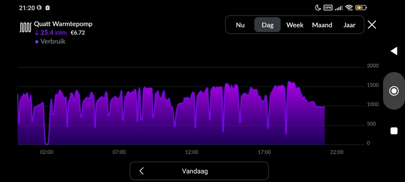

Ik heb een enkele Quatt en in HomeWizard gisteren bijna 26kWh „Standy-verbruik“.
De HWsocket bij de Quatt ziet 28kWh, net als de Quatt app (maakt 104 kWh warmte dus COP 3,7)
Die laatste 2 vind ik nuttiger dan „standby“, ook 10 defrosts te zien.
Vroeger had ik dan 11m3 gasverbruik.. Ik vind het niet gek.

HomeWizard labelt het als sluipverbruik. Maar dat is het niet. Mogelijk ziet het algoritme de pieken als 'gebruik' en de lange lage plateau's als sluipverbruik. Mogelijk, wat ik hier typ is ook maar een gedachte van me..

Dat "sluipverbruik" kijk ik al lang niet meer naar.
Geen idee wat ze daarmee willen laten zien: het is allemaal normaal gebruik.
Daarom heb ik die stand-by-grafiek helemaal onderaan gezet op de grafiek-pagina.
Hoop dat @HomeWizard_NL dat ding ooit verwijderbaar maakt.
Edit: zie tip hierna

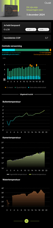

CPM schreef op donderdag 5 december 2024 @ 09:54:
Wie kan mij het effect van een te laag ingestelde stooklijn uitleggen?
Een thermostaat doet immers een bepaalde temperatuur vraag die oploopt als het verwarmen langer duurt of groter is bij een groter temperatuur verschil?
Quatt regelt niet naar een watertemperatuur (zoals PaQ beschrijft) maar naar een vermogen.
De ingestelde stooklijn zorgt voor het startvermogen; als dat onjuist blijkt, wordt er bijgeregeld.
Dus bij te laag ingestelde stooklijn wordt je huis langzamer warm, maar bij lange runs zal er weinig verschil (moeten) zijn.
Te laag kan vooral vervelend zijn in defrost-periode. Steeds langzaam starten en dan vaak afkoelen in defrost schiet niet op.
WP: Quatt 4,5kW hybride monoblock op garagedak, T6, radiatoren met 25gr Speedcomforts. PV: 15x 320Wp ZZO, PhonosolarMWT met SolarEdge optimizers en 5000H omvormer. EV: Polestar2 en Enyaq60, laadpunt Volt Time Source 2s
  • CPM
CPM

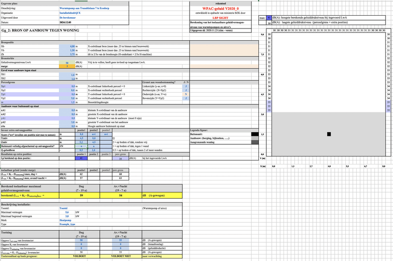

  • paQ
  • Laatst online: 22:33
assasinbats schreef op donderdag 5 december 2024 @ 11:41:
De gemeente heeft er geen probleem mee, en de WPAC gaf ook aan dat t passend is.
Nogmaals; het gaat om geluid terwijl de warmtepompen uit staan.
Afstand tot het dakraam is tenminste 4 meter, en dat is niet het slaapvertrek.
Het hoeft geen slaapvertrek te zijn toch? Maar een raam dat open kan.
Afstanden en maten zijn moeilijk te herleiden van de foto, maar als ik even grof invul:
gevels 1 m hoog
dak raam op 4m uit de x-as
dak raam 1,5m uit de y-as
dak raam 2m boven platdak
Dan krijg je weer zo'n net wel / net niet situatie: (Met tonale toeslag op 0, maar dat zal het denk ik niet zijn)
Afbeeldingslocatie: https://tweakers.net/i/rx47cjBrZ-6ro_47svx6E8TwtoQ=/800x/filters:strip_exif()/f/image/L3zUcamQgLnUIxo1Zy8zQdbA.png?f=fotoalbum_large
Volgens mij voorziet de wpac tool ook niet in deze situatie overigens. (Sowieso niet voor een dubbele unit, suffe overheid....)

SBL schreef op donderdag 5 december 2024 @ 11:50:
Tja ik zie gewoon hoe de Quatts zich gedragen en dan denk ik: minder vermogen en geen aan/uit meer. Ik draai nu dag en nacht op Silent. een constante watertemperatuur van rond de 30-32 graden zou meer dan voldoende moeten zijn. Wederom een reden om een Tado aan te schaffen dan kun je het mooi limiteren.
Afbeeldingslocatie: https://tweakers.net/i/n_H9Tznq_4ay5KBcA8q0mF11JpE=/x800/filters:strip_icc():strip_exif()/f/image/A1Acplt66OG4pT3kjQBSgdgD.jpg?f=fotoalbum_large
PS: zie ook het effect op de gemeten buitentemperatuur als de Quatts aan staan. Ik ga er van uit dat Quatt dit compenseert in hun software, maar zeker is het niet.
[ Voor 13% gewijzigd door CPM op 05-12-2024 12:03 ]

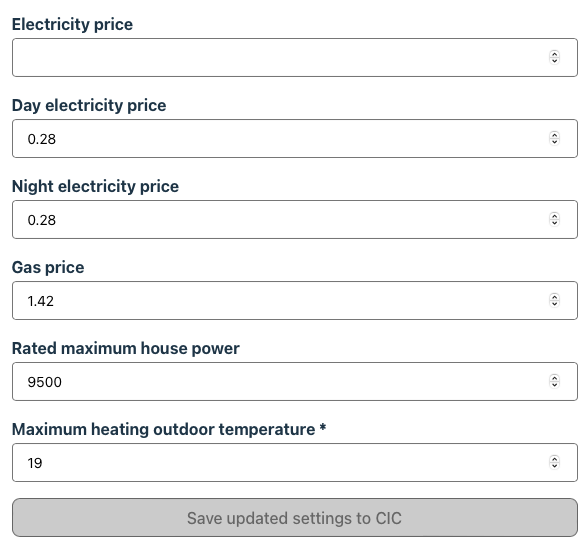

ik kwam een post tegen op FB waarin iemand icm een Quatt de maximale CV Water temperatuur had ingesteld. Dit leek idd gewoon te werken. Zijn post was onderbouwd met HA grafieken. Kan hem alleen niet meer vinden.
paQ schreef op donderdag 5 december 2024 @ 14:31:
Elke wp moet m.i. met 5 graden en minder gewoon kunnen blijven draaien mits fatsoenlijk ingesteld. (tenzij overgedimensioneerd)
Je hebt twee apparaten die terug kunnen met dergelijke temperaturen tot ergens op de 2 x 390W opgenomen.
Ze kunnen iig nog een heel eind terug en zou idd vragen welke waarden er momenteel ingesteld staan, waarop je kunt antwoorden: "doe eens 1.2 lager. "
ik sta op 11kW en 17 graden.

CPM schreef op donderdag 5 december 2024 @ 14:36:
Dat houdt bij Quatt in, 2kW bij 17, 11kW bij -10?

paQ schreef op donderdag 5 december 2024 @ 14:38:
Rated maximum house power: 11080 Watt - dit is het vermogen dat wij nodig hebben om jouw huis op temperatuur te houden bij -10 graden Celsius. Dit betekent dat wanneer het buiten -10 graden Celcius is, wij 11kW warmte nodig hebben om jouw huis op temperatuur te houden. Dit is berekend volgens de informatie welke wij hebben verkregen tijdens de intake/verkoopgesprek.
Maximum heating outdoor temperature: 17 graden Celcius - dit is de buitentemperatuur vanaf waar wij vinden dat er geen extra vermogen nodig is om jouw huis op temperatuur te houden. Of te wel, wanneer het 17 graden buiten is, hoeft de Quatt niet te draaien om jouw huis op temperatuur te houden.
Meer weet ik er niet van. ;)

CPM schreef op donderdag 5 december 2024 @ 14:40:
Laatste 3 pagina's gelezen, want ik ben niet meer geabonneerd op dit topic maar werd gequote.
Als hij echt uit-uit staat en de buren horen het dan hebben ze natuurlijk een ander probleem. Iemand anders warmtepomp, hun eigen koelkast, tinnitus, of een hyperfocus op geluid, wie zal het zeggen.
Maar als zij iets horen wat jij niet hoort zegt weinig. Gehoor is vrij persoonlijk. De overlast Quatt hiernaast hoorde hier vrijwel iedereen vrij luid, maar de buren en mijn (slechthorende) ouders hoorden niets.
De blinde muur zegt ook weinig. Geluid is een golf. Afhankelijk van de breedte van de golf en het type muur kunnen sommige frequenties gewoon hoorbaar zijn aan de andere kant van de muur. Of een verdieping lager. Hij staat wel erg dichtbij.
Ik heb trouwens 0 vertrouwen in de berekeningen van Quatt. Hier zeiden ze ook dat het berekend was en voldeed, tot MacD007 het narekende..
De nieuwe plaatsing heeft ook niet alles opgelost maar het is wel weer leefbaar. En aangezien ik gewoon een goede buur ben en geen zeikerd is het nu wat het is. Het is niet erg als ik hem af en toe op specifieke plekken hoor, nu we er niet meer wakker van worden en mijn woonkamer weer stil is.
Mijn motto: neem je buren primair serieus en verdiep jezelf, neem niet zomaar gegevens aan van Quatt.

Ik kreeg enkel van Quatt wat ze instelden in mijn CiC:
Afbeeldingslocatie: https://tweakers.net/i/OR43d3_LONz1cxgE3K4qmKt1v0Y=/fit-in/4000x4000/filters:no_upscale():strip_exif()/f/image/1XJxdG01B60BMXajXNPOi143.png?f=user_large
Het eerste stooklijn-plaatje komt van @MWink ergens vorig jaar december toen ik van 6.000/13°C naar 8.000/16°C was gegaan.
Daar heb ik zelf de andere 2 aanpassingen op ingevuld.

N.H. twee onder een kap aan de kust bj 1928. Quatt Duo,14 radiatoren waarvan 3 in de garage, 1 convectorput en vloerverwarming begane grond. Alles draait volledig mee. Intergas Xtreme 36 en Tado v3+. Zonnepanelen 3850 wp SolarEdge.

Hier ook..
Had alleen een stuk of 16-17 defrosts 😉.
Maar ach, daarvoor woon ik in Vriesland.
(Toen kamertemperatuur boven de ingestelde temperatuur kwam, werden de defrosts weer gasloos)

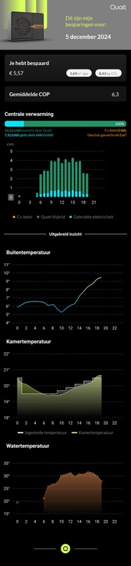

Hier ook een tevreden Quatt gebruiker.
Afbeeldingslocatie: https://tweakers.net/i/b8bKsEnEDao63lftZ7VWn2g2KBc=/800x/filters:strip_icc():strip_exif()/f/image/Ou5tLHG8BXK2JhdBRRDEVca6.jpg?f=fotoalbum_largeAfbeeldingslocatie: https://tweakers.net/i/t3Xm_iQPMgjeKX6MeWGH2ktDP4s=/x800/filters:strip_exif()/f/image/lTmH5yljm1qQmU0otzm9pFid.png?f=fotoalbum_large

dreamer2 schreef op vrijdag 6 december 2024 @ 06:28:
Onze dame is iets jonger. Van schema 15 °C nachtverlaging, 17 °C dag, 18 °C avond en niet gebruikte ruimtes niet verwarmen naar nieuwe schema en verwarmen in de schil. Huis veel droger, weinig gas verbruik, en huisgenoten die het nu al snel (te) warm vinden.
Hier is iedereen gewend om zich warm te kleden net als vroeger en dan is het niet vreemd dat overal waar je komt het zweet je uitbreekt aangezien iedereen in een T-shirt schijnt te willen rondlopen.
Mankeert niet veel aan dat bouwjaar.
Mooi dat je sig hebt aangemaakt.
Toen ik 20 jaar jonger was, maakte de temperatuur mij ook weinig uit en maakte lolletjes over mijn moeder die de bende opstookte. De laatste 2-3 jaar merk ik dat ik een hogere kamertemperatuur zelf toch aangenamer vind, hoeveel truien ik ook aantrek.
Ik gooi het maar op leeftijd en meer stilzitten 🙃
Edit: maar dan blijf ik me wel wat verbazen over bijna identiek elektra gebruik. Ik gebruikte maar 1 kuub gas meer dan jij (1,28m3) maar wel 21°C continue.
Mijn overzicht loopt een paar uur verder dan die van jou:
Afbeeldingslocatie: https://tweakers.net/i/AcQD-NfFZfMDeH8aY31uzEp224g=/x800/filters:strip_icc():strip_exif()/f/image/fNqn216bksJERKOAUKsPIdbv.jpg?f=fotoalbum_large
