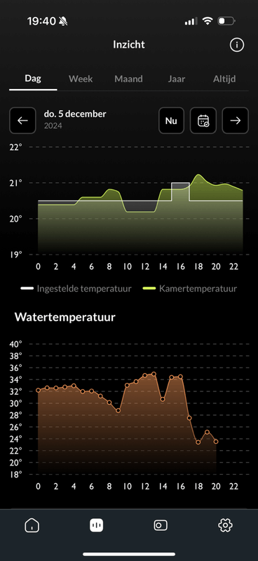

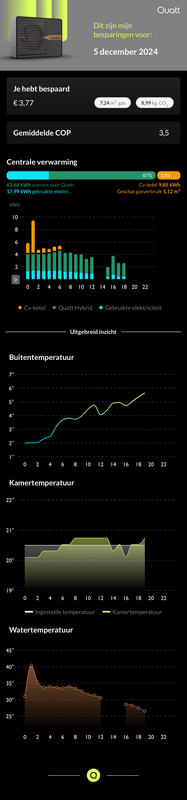

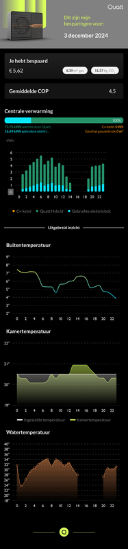

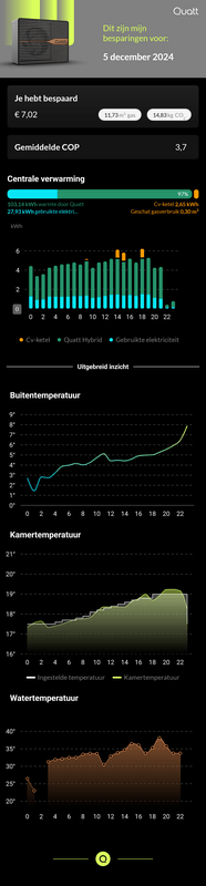

Friezin schreef op vrijdag 6 december 2024 @ 07:10:
Edit: maar dan blijf ik me wel wat verbazen over bijna identiek elektra gebruik. Ik gebruikte maar 1 kuub gas meer dan jij (1,28m3) maar wel 21°C continue.
Mijn overzicht loopt een paar uur verder dan die van jou:
Dit is een koud huis. Op een dag als vandaag voel je de kou langs de vloer trekken. Eerst maar wat langer droog stoken. Sinds de Quatt, 's-morgens geen condens meer op de ramen als het buiten koud is.
Het volledige plaatje van gisteren
Afbeeldingslocatie: https://tweakers.net/i/xP_M9NMM_3YMlW5vba-jOewdnlc=/x800/filters:strip_exif()/f/image/7FLLI23xhGZP7aMpdPVtMPSA.png?f=fotoalbum_large

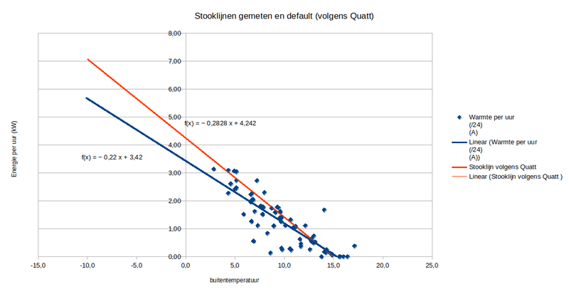

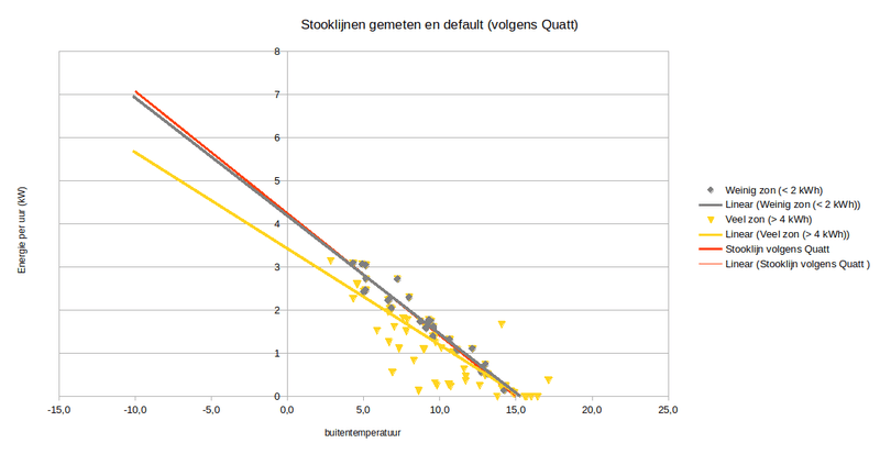

nairolf schreef op donderdag 5 december 2024 @ 15:10:
Mbt de discussie over de kromme stooklijn:
@paQ Je hebt helemaal gelijk hoor. Op mini-nivo klopt wat nairolf beweert wel, laten we zeggen als je de muurisolatie op zich bekijkt. Op "huisnivo" is er wel degelijk sprake van niet lineaire effecten.
Kost me een 1/2 a4-tje om dat uit te leggen. Consulteer chatgpt!

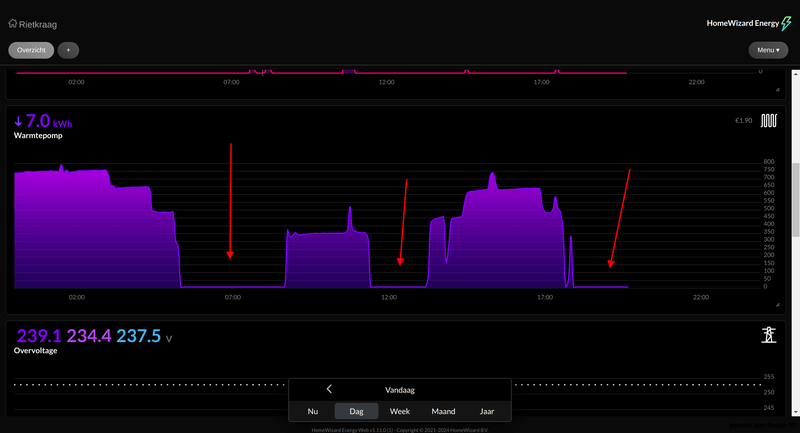

Mijn Quatt heeft problemen sinds 2 december. De aardlek schakelde af en mede omdat die soms wel even werkte en ik dingen moest testen om te bepalen of het aan de waterpomp lag liep het wat moeizaam; hun willen het op afstand vaststellen en lijkt de aanname dat het anders bij de klant licht. Het was ook wat vreemd dat ie dinsdagavond wel weer werkte en ik dacht dat het dan aan een ander apparaat lag of iets aan de aardlek mankeerde.
Woensdag-ochtend was de aardlek weer uitgeschakeld en sindsdien schakelt de aardlek telkens direct uit als ik de stekker van de Quatt in het stopcontact doe.
Ik had ze gisteren gebeld omdat het koud zou worden en ik er geen zin in had dat er meer schade zou ontstaan of het water er uit zou lopen vanwege vorst beveiliging. Toen ik zou worden doorverbonden werd de verbinding verbroken en bij opnieuw bellen en een keuze maken idem. Vervolgens nog maar een ticket ingediend. Gisteren eind van de middag bericht dat bij nadere analyse de waterpomp het probleem zou veroorzaken.
Jammer ook dat de aansturing niet zo slim lijkt om de cv te starten als de Quatt spanningsloos is.. Het is dan trucje met de app van hoog stroomtarief en optimaal besparen aanzetten. Iets wat ik uit nieuwsgierigheid eens had ontdekt.
Wel fijn die gasketel nog te hebben bij zo’n storing. Misschien is het mede daarom niet zo’n spoed voor ze maar toch in het algemeen ook meer monteurs die een cv ketel kunnen repareren en heb er geen vertrouwen in dat er de volgende dag iemand van Quatt kan helpen (misschien moet je dan maar een a-merk en service contract hebben). Het is nu nog afwachten wanneer de Quatt wordt gerepareerd. Wel bericht gehad om datums door te geven en er zouden onderdelen onderweg zijn..

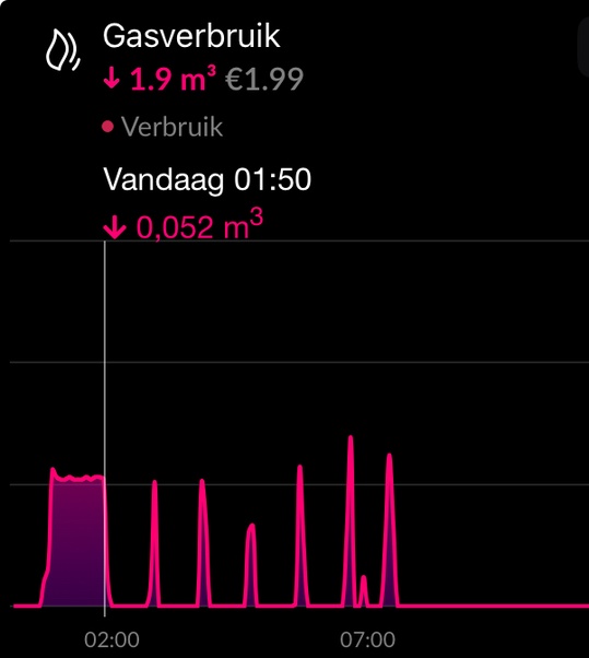

Over het algemeen ben ik zeer tevreden met mijn Quatt. Gasverbruik met ca. 80% gedaald. In het kader van fine-tuning vraag ik me wel iets af. Op sommige momenten, zoals op 5 december 's nachts, wordt er ineens een enorme stoot warmte van de CV in het systeem geknald (5 kWh warmte door CV en 4 Wh) warmte door Quatt. Ik vraag me af hoe dit kan. Ik heb beneden vloerverwarming en boven radiatoren. Thermostaat is de Lyric T6 die op continu 20,5gr staat. Boven Evohome-regeling als 'slave'. Vloerverwarming keurig ingeregeld op delta-T per groep en radiatoren boven deels voorzien van ventilatoren en waar kan ingeregeld via voetventiel. Heeft dit wellicht iets te maken met te weinig flow, toch niet goed ingeregeld of ...? Ik snap dat de CV af en toe bij moet springen voor een defrost of een beetje extra warmte maar vind dit zo bijzonder.
Afbeeldingslocatie: https://tweakers.net/i/RSx-au13_qzxcd1yIrDud4ElOq0=/x800/filters:strip_exif()/f/image/8JBqwLtRbNQMu8HqQ6T19F71.png?f=fotoalbum_largeAfbeeldingslocatie: https://tweakers.net/i/0PagOjgBYAjP3_yX4eNcmHFHPfg=/fit-in/4920x3264/filters:max_bytes(3145728):no_upscale():strip_icc():strip_exif()/f/image/fxIB9d20UCUXkqvA2quMOgxk.jpg?f=user_large
[ Voor 7% gewijzigd door scotman21 op 07-12-2024 11:49 ]

Optimalisatie aan of uitstaan ? Indien 'aan' kijken naar de tarieven.
De grote dot gas zou nog te verklaren zijn door de lage buitentemperatuur en het verschil in setpoint en kamertemperatuur op dat moment. De kleinere pufjes zijn onnodig.

Kijk even naar de soundslider stand in de nacht. Die beperkt het vermogen in silent stand.

Kijk ook even bij de dag ervoor (beter gezegd, de avond).
Zo te zien 0,4°C onder de ingestelde kamertemperatuur:
Wanneer dat "tekort" te lang duurt (en bij vvw kan dat), wil Quatt een inhaalslag maken en zet de cv in.
Quatt loopt al op top kunnen, zo te zien aan de defrosts.
Ik zie niks vreemds
(Wanneer bij mij de kamertemperatuur boven de ingestelde komt, gaat defrost gasloos, bij jou ook?)

Wat is de situatie voor 0 uur? Waarom is de gemeten waarde lager geworden? De warmtevraag reageert op het verschil tussen de gewenste waarde en de gemeten waarde. De extra hoeveelheid gas is een reactie hierop.

Afbeeldingslocatie: https://tweakers.net/i/u0mR6zITG9Znkzj8sQGbUZkDmxA=/x800/filters:strip_exif()/f/image/vFSwTZukwSCBLKXFcuoQ3lC4.png?f=fotoalbum_large
Dit was de situatie voor 00:00 uur. Soundslider staat gewoon op normaal (dag en nacht) en optimalisatie staat uit.

@scotman21 Op 5 december zit je 's nachts tegen de limiet van je Quatt aan.
Afgegeven vermogen van ongeveer 4kW is ongeveer de max bij een buitentemp van 2 a 3 graden.
Bij die buitentemperatuur verliest je woning meer dan 4kW aan warmte, dus de Quatt redt het niet en betrekt de CV erbij. Dus eigenlijk niks geks.
Op 3 december gaat dit wel goed, de buitentemperatuur die dag ligt simpelweg wat hoger.
Je kan overwegen om 's nachts je setpoint iets terug te zetten, bijvoorbeeld naar 20grC ipv 20.5grC
[ Voor 7% gewijzigd door jj85 op 07-12-2024 16:14 ]

@marijnflipse
Zijn er plannen om het voor de eindgebruiker (de eigenaar) van de Quatt mogelijk te maken zelf de stooklijn waarden aan te passen?
Nu wordt er bij aankoop een grove schatting gemaakt van het warmteverlies. Dit kan echter afwijken van de actuele situatie. Of gaan afwijken als jouw klant zijn huis beter isoleert.
In de praktijk is het bijna onmogelijk om dit te laten doen door support. Er wordt niet of nauwelijks gereageerd. En dan komt er een onzin opmerking als 'we zien dat de cv niet wordt bijgeschakeld dus is een aanpassing niet nodig'.
De CIC blijkt ook niet in staat om dit zelf intelligent aan te passen. Die lijkt min of meer puur op stooklijn aan te sturen.
Maak het optioneel, met een reset functie, zet het achter een rode knop, maakt me niet uit. Maar ik heb voor de Quatt betaald, hij is mijn eigendom en ik zou graag zelf wat meer invloed kunnen uitoefenen op het gedrag van de CIC/warmtepomp.
Afbeeldingslocatie: https://tweakers.net/i/xYjf2HzvgRIjfpTdd7T46K9hNNA=/800x/filters:strip_exif()/f/image/0ee0L6sh6NylgXiGrtt4IaIx.png?f=fotoalbum_large
Edit: afbeelding toegevoegd. In de periode dat de Quatt geen warmte levert wordt het op de bovenverdieping (radiatoren) koud omdat er teveel warmte in de vloer op de benedenverdieping is gestopt. Een betere verdeling van de opgewekte warmte over de dag zorgt voor een hoger coomfort en een rustiger draaiende Quatt.
[ Voor 25% gewijzigd door raven22 op 07-12-2024 19:54 ]

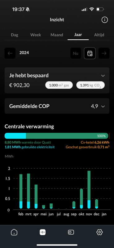

De data gaat nu aardig de theorie ondersteunen. In onderstaand plaatje staan drie puntenwolken met hun regressielijn afgebeeld. De regressielijn voor de benodigde energie is rechte lijn. Dat is conform de natuurkunde. De regressielijn van de opgenomen energie is een kwadratische functie, conform de post van @SBL.
- de oranje puntenwolk is de benodigde energie van 2024
- de blauwe puntenwolk is de benodigde energie van 2025. Deze ligt zo'n 10% hoger dan die van 2024 omdat ik de het stookregime heb aangepast nav het advies van quatt en velen tweakers (in mijn geval : veel mindere nachtverlaging)
- de groene puntenwolk is de opgenomen energie in 2025 met de warmtepomp.
De COP is de blauwe punten gedeeld door de groene punten. De besparing die de quatt-app berekent, is het verschil tussen de blauwe punten en de groene punten. Maar het feitelijke besparing is de het verschil tussen de oranje punten en de groene punten.
zie ook mijn eerdere post

Volgens mij gaat het niet goed met de jaartallen. Of ik heb net wel heel lang op de bank liggen slapen :P

Excuses voor de onduidelijkheid. Maar het gaat wel goed hoor. Ik heb het woord "winter" weggelaten omdat anders de tekst niet meer op het plaatje paste. Het gaat dus om de winter van 2025 en de winter van 2024. We zijn nu bezig met de winter van 2025.

scotman21 schreef op zaterdag 7 december 2024 @ 15:53:
Bij mij zat 4 december voor de 5de 😉.
Maar hoop dat je inmiddels begrepen hebt, dat dit normaal gedrag is wanneer Quatt weet dattie het niet gaat redden.

Hier dan een korte update vanuit mij.
Op 6 februari 2024 werd bij mij de Quatt duo geïnstalleerd. Ons huis: een vrijstaande woning uit 2012 van 174 m2 met vloerverwarming onder plavuizen op de benedenverdieping en in de badkamer. Radiatoren op de 3 slaapkamers die bijna altijd uit staan. Het huis is voorzien van HR++ glas en langs de Duitse grens zijn de veel woningen ook voorzien van rolluiken. Zo ook bij ons. En die gaan ‘s nachts altijd dicht, wat denk ik wat extra isolatie oplevert.
Sindsdien staat de Honeywell DT4M continu op 20,5 graden afgesteld.
Ik vermoed dat mijn warmteverlies te hoog staat afgesteld. Als ik zelf een berekening maak, kom ik uit op 6 kw bij -10c en 15c starttemperatuur. Dat is dan een grove berekening op basis van de gemiddelde maandtemperatuur en het verbruik sinds 6 februari 2024. Ik denk dat het veel hoger is afgesteld en de DT4M heeft daar erg veel moeite mee. Met veel starts en stops en overshoots tot gevolg.
Hier een typische dag met de DT4M:
Afbeeldingslocatie: https://tweakers.net/i/tGjVke0IWbehpM9SjSqIY2yvd8E=/x800/filters:strip_exif()/f/image/KGuFKAAtGncOZUONH9QXge2F.png?f=fotoalbum_large
Vervolgens ook een dag (tot ongeveer 18:00 uur) geprobeerd wat de Honeywell Lyric T6 zou doen. Ook hier moeite om het huis stabiel op temperatuur te houden, maar de pomp blijft tenminste draaien. Door de lagere update frequentie ziet het er alleen wat hoekiger uit:
Afbeeldingslocatie: https://tweakers.net/i/z8OcV-Irpjq79BYnBrOJQKwDoPY=/x800/filters:strip_exif()/f/image/FuPBElKNsLIhXJf10MomW6Gy.png?f=fotoalbum_large
Ik heb Quatt de vraag gesteld hoe zij de instellingen hebben staan en houd het nu eerst maar eens een paar weken bij de T6. Dan blijft de vloer waarschijnlijk met enige schommelingen wel lekker op temperatuur. 😁
Over de besparing tot nu toe totaal niet ontevreden. Sinds de installatie nog minder dan 1 m3 aan gas verstookt en dat was vooral in de beginperiode toen hij bij koud weer bij het opstarten de cv ketel even aanslingerde. De afgelopen maanden geen gas meer nodig gehad.
Afbeeldingslocatie: https://tweakers.net/i/9xDxOWK77kfFS-XSRbcgjRBw1AY=/x800/filters:strip_exif()/f/image/Eh5rfHcel1JAsxWPIyq2TVW8.png?f=fotoalbum_large

Precies, ik ben ook zeker niet ontevreden over de (besparing van de) Quatt, maar het is kansloos om iets te laten wijzigen aan de instelling van de cic. Een beetje finetunen is er dus niet bij.

Ziet er toch prima uit, zie het probleem niet.

Probleem… het is maar wat je een probleem noemt. Het kan net een tikkie comfortabeler met minder schommelingen in mijn vloer. Voelt wat lekkerder aan de voetjes. Maar dat zijn luxeproblemen.
Hoop dat een klein stukje finetuning helpt om dat te verbeteren, maar voor nu ben ik ruim tevreden met de Quatt.

Dan zou ik inderdaad de T6 even laten hangen maar een strakke lijn op 20.5 graad ga je niet redden.

Wanneer pomp blijft draaien, gaat het goed toch?
Heb je een overzicht vanuit bijvoorbeeld Homewizard?
Hier suddert de Quatt soms tijden op 300W met de vloer op 22°C
De vraag stellen hoe zij de instellingen hebben staan gaat vermoedelijk niet helpen.
Klagen dat het oncomfortabel wordt dat vloer steeds afkoelt, zal misschien meer effect hebben. Zij hebben data zat om conclusies te trekken.

Helaas geen data uit Homewizard.
Bedankt voor de klaagtip!

raven22 schreef op zaterdag 7 december 2024 @ 16:33:
@marijnflipse

  • raven22
  • Laatst online: 17-10 11:44
Friezin schreef op zaterdag 7 december 2024 @ 21:06:
Ik reageer even op je edit:
Wanneer je de groepen wat knijpt, zodat minder warmte naar vvw gaat en meer naar radiatoren verdeel je warmte beter. Kamertemperatuur loopt wat trager op.
Dat is volgens mij niet de oplossing, hooguit een lapmiddel. Maar ik zal er eens mee experimenteren.
Echter zal teveel knijpen er voor zorgen dat de Quatt zijn warmte niet kwijt kan. Ik heb 30 jaar oude vvw en de hoh afstand is volgens mij behoorlijk groot.
De kamers boven worden prima warm zolang er warm water aangevoerd wordt. Dus de radiatoren hebben niet meer warmte nodig.
Quatt Duo V1 - 3kw BUH - VVW en LTV - WPB: Atlantic Explorer V5 - PV: 9860WP
  • Friezin
  • Registratie: November 2023
raven22 schreef op zaterdag 7 december 2024 @ 21:21:
Door wat minder warmte de kamer in te sturen gaat de kamertemperatuur misschien minder fluctueren: nu is het gas erop, oeps, stop.
Die 600W momenten moeten eigenlijk 300-400W runs worden: wanneer temperatuur rustiger behaald wordt, niet uitgaan maar doorpruttelen.
Edit: ben er van uit gegaan dat je kamertemperatuur op continue staat

Friezin schreef op zaterdag 7 december 2024 @ 21:53:
Klopt

Na weken spelen met de data, is het wel weer eens handig om de topic start door te nemen. Sommige dingen vallen nu op hun plek. Zo kwam ik ook de excel tegen om de stooklijn te bepalen. Ook mijn data er maar eens ingezet. De resultaten zijn overeenkomstig met wat ik al uit mijn eigen systeem had gevist. Maar ik heb geen idee welke stooklijn Quatt in mijn CiC heeft gezet. Ik begrijp uit diverse posts dat ik die niet zelf uit mijn systeem kan vissen, maar een aanvraag moet indienen om dat op te vragen ?
Mijn Quatt draait nog steeds lekker. Vandaag had ik vijf runs, waar de langste 14 uur was, en de kortste iets minder dan een uur. Gemiddeld 4 tot 5 euro besparing per dag; ik ben dik tevreden.
Hieronder het plaatje uit de excel. Wat kan ik hier uit leren ?
Afbeeldingslocatie: https://tweakers.net/i/PNebPmf2HDRTZXdOW5HCSMeu2Lk=/800x/filters:strip_exif()/f/image/RpwQSzzuZnGqtq7d3Bl5cCb7.png?f=fotoalbum_large

Nb… voor je een verandering gaat aanvragen…
De helling van die blauwe lijn zou ik nog niet vertrouwen.
Met name de punten onder de 5 graden doen vermoeden dat de blauwe lijn steiler moet zijn, dichter in de buurt van de oranje. Hij wordt “vlak getrokken” door een aantal heel lage punten (en dat kan heel veel oorzaken hebben. Misschien was je niet thuis, misschien een warme dag na een koude waardoor de boel na ijlt).
Voor je dit gaat veranderen zou mij advies zijn nog wat data te verzamelen onder de 5 graden. Bij voorkeur rond de 0 (maar dat is natuurlijk afwachten)

timobiel schreef op zaterdag 7 december 2024 @ 19:54:
Ik heb geen idee waar je ze bij quatt mee wil vermoeien! Het werkt perfect in mijn ogen! Laat ze hun tijd alsjeblieft besteden aan mensen met echte problemen zoals geluid, of het niet warm krijgen. (Bij mij denkt de cic dat mijn huis niet warm te krijgen is zonder gas bijstoken. Vele berichten heen en weer maar geen oplossing dus al een jaar het cv bedrijf van mijn ketel uitgezet. Ik heb het opgegeven en geen probleem zolang het niet kouder is dan -3. Dus gewoon tevreden *O* oOo
NH 180m2 vrijstaand buitengebied. Alles goed geïsoleerd HR++ veel op zuid. 120m2 vvw in woonkamer/keuken + 2xT22 radiator 2.5x0,5 zonder fans Verlies Quatt ingesteld op 7kW. Intergas 28/24 2009 voorheen gas ca 750m3. 9600Wp PV Geen cv denker en snap WP

Dank voor de waarschuwing. Ik ben nog lang niet zover dat ik iets wil wijzigen. Never change the winning team.
Door jouw suggestie dat er nogal wat ruis in de data zit, en omdat ik ook zondata heb van mijn zonnepanelen, heb ik de data uitgesplitst in dagen met zon (meer dan 4 kWh/dag) en dagen zonder zon (minder dan 2 kWh/dag). Het blijkt dat de grafiek zonder zon, precies past op de default instelling in de excel sheet. Dat kan natuurlijk stom toeval zijn, maar misschien is er wel over nagedacht. Het geeft mij iig wel vertrouwen dat het goed zit.
Afbeeldingslocatie: https://tweakers.net/i/OMm7dxYnX9Kbbv2cSKVBVfpsYSo=/800x/filters:strip_exif()/f/image/3CNSKpJMNln9W6F20DjTJjCE.png?f=fotoalbum_large
Oh ja en vergeten te schrijven eerder: bij mij staat de soundslider dag en nacht op building met deze temperaturen buiten. Richting 3 graden op silent en daaronder naar gewoon. Zo heb ik ook wat invloed op langere runs (raam of deur openzetten kan ook helpen)
