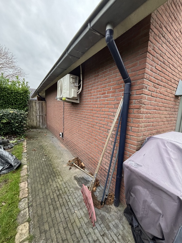

Na lang lezen, wikken en wegen besloten een Duo af te nemen. Morgen komen ze de duo plaatsen, ik heb toch mijn twijfels over het plaatsingsplan zo op de avond van te voren. Hoe denken jullie over onderstaande punten?
  1. De 2 units komen onder een bestaande airco. Hierbij ik twijfel i.v.m. condenswater uit de airco dat kan landen op 1 van de units. Hoe denken jullie daarover?
  2. De leidingen willen ze door de garage naar boven (berging boven garage waar cv-ketel staat) brengen. Ik zie liever een route buitenom. Over de dakpannen en via het schuine dak naar binnen.
  3. Ik twijfel nog over een grindbak. Wel of niet doen op deze plek?
Afbeeldingslocatie: https://tweakers.net/i/LVQ8_-aLVa46Nb29Nzny-hf-5n0=/x800/filters:strip_exif()/f/image/mkfGLwaSmowNpWkC69hx7Yro.png?f=fotoalbum_large
[ Voor 3% gewijzigd door Eikkie op 08-12-2024 21:26 ]

Eikkie schreef op zondag 8 december 2024 @ 21:25:
Water uit de airco kan jezelf omleiden als je je zorgen maakt.
Een route binnendoor lijkt me beter ( en netter) dan buiten langs
Grindbak weet ik niet, maar condenswater dat later bevriest en een ijsbaan maakt lijkt me lastig.
Samengevat, ik zie niet waarom plaatdingdsn deed zou moeten.
Ik weet niet hoe breed je pad is, maar ik had ze aan de muur gedaan, en anders eentje. Verder is het condenswater geen probleem, en anders maak je een afvoertje
Morgen komen ze de duo plaatsen, ik heb toch mijn twijfels over het plaatsingsplan zo op de avond van te voren. plek?[/li]
[/list]
Ze kunnen het best wel waterpas worden gezet ;)
Ik zou punt 2 dus het originele plaatsingsplan aanhouden, buitenom is geen porum.

Ik zie links een regenpijp: Wanneer je de Quatts op blokken zet kun je dan een gootje richting regenpijp maken en daar water afvoeren?

  • Eikkie
  • Laatst online: 16-10 16:40
Bedankt voor de adviezen. Ik laat het plaatsingsplan zoals het is. Helaas lukt het niet om op tijd de grindbak te maken. Is het we doen om deze later te maken of is hier al iemand tegen beperkingen daarbij aan gelopen?

Eikkie schreef op maandag 9 december 2024 @ 11:40:
Alles kan maar gaat wel lastig worden. Loopt de afvoerbuis van het hemelwater niet toevallig onder dat stuk straat door? Anders zou je hem kunnen opgraven en er een punt op aansluiten.
Wellicht kan je een iets betere foto plaatsen (snap als je dat niet wilt omwille van privacy) van de situatie buiten en binnen zodat men hier een gedegen advies kan geven in plaats van iets raden :).

Dersan schreef op maandag 9 december 2024 @ 11:58:
Je hebt helemaal gelijk. i.v.m. omstandigheden weinig kunnen voorbereiden. Bij deze:
En ja, de airco en het stroompunt verdienen al geen schoonheidsprijs.
Afbeeldingslocatie: https://tweakers.net/i/v75uLtM9WhVXBs6ZtIzH_F8zRZc=/800x/filters:strip_exif()/f/image/bUOrvOUA5WstZ2MlOeHhVKpT.png?f=fotoalbum_large
Afbeeldingslocatie: https://tweakers.net/i/-L13_ijRdNEVuEZYnuF12BS_Ts8=/x800/filters:strip_icc():strip_exif()/f/image/bIhgN5HxTvmunRSzS8dxP7Z8.jpg?f=fotoalbum_large

Eikkie schreef op maandag 9 december 2024 @ 12:18:
Ik zie dat de leidingen van de airco door die houten plaat gaat, kunnen ze daar niet langs om boven te komen?
Wellicht kan iemand hier vertellen over een Quatt die op bigfoots staat, trekken ze dan gewoon alle plugs er uit? Is er ruimte genoeg om nog een afwateringsbuisje te leggen?
Dan zou je zoals ik dacht die hemelwaterafvoerbuis kunnen opgraven, een putje plaatsen en hier de Quatts op aansluiten.
Persoonlijk weet ik echter niet of ik ze daar op de grond had geplaatst. Of wellicht 1 op de grond en 1 op beugels erboven oid.

Gerardwaz schreef op maandag 9 december 2024 @ 12:28:
Ja. Dat ga ik waarschijnlijk aangeven.
Edit: helaas niet mogelijk/advies i.v.m. bochtjes die dan gemaakt worden. Dus toch binnendoor :)
