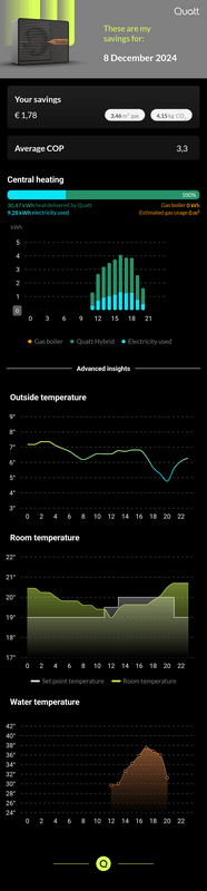

Het was ook meer een uiting van frustratie dan een hulpvraag maar uiteraard mag je de data zien:
Afbeeldingslocatie: https://tweakers.net/i/u7F6mUrXLqeuGzyCLaH0zDcnCFQ=/x800/filters:strip_exif()/f/image/rs3ZHhgaRuT4plrt1SPMYnHY.png?f=fotoalbum_large
Afbeeldingslocatie: https://tweakers.net/i/ZH_u123W0J1y_KO7wGybSlnRqMc=/x800/filters:strip_exif()/f/image/bGeu1B6P4DrTKpLSaYTzdjqF.png?f=fotoalbum_large

SalmonAce schreef op maandag 9 december 2024 @ 16:40:
[quote]Friezin schreef op maandag 9 december 2024 @ 15:59:
Mag daar een afdrukje bij?
Dit is wel heel summiere info...
@Friezin
Dus je stopt van 12-19uur water van 32-38graden in je 40m2 vloerverwarming en nog wordt je woonkamer niet warmer? Klinkt als rare vloerverwarming, maar daar heb ik geen verstand van. En die warmte 's avonds komt van houtkachel??
@Friezin
Ik begrijp de frustratie even niet.
Die COP is een cijfertje waar ik niet eens naar kijk.
Daar schermen veel mee, maar het is maar een cijfer wat van zoveel factoren afhankelijk is. Je stookt kort
Ik heb deze maand 221kWh verstookt en 3 kuub gas.
Hoe lang heb jij de Quatt?
Is het te koud in huis of juist te warm?
Lijstje waar @WAF1 om vraagt is ook wel handig.
@Friezin
Afgifte temperatuur is niet gek hoog, lijkt mij het probleem niet, maar er wordt maar een korte periode over de dag verwarmd, dus hoog vermogen met bijbehorende lage CoP. Ik denk dat de gemiddelde CoP hoger wordt als je thermostaat op 1 stand laat staan. Bijvoorbeeld eens 2 dagen continu op 19,5 graden laten. Mocht je dan nog steeds onder de 4 zitten dan is er wat anders aan de hand.
@Friezin
Wat mij opvalt is de korte tijd om te verhogen. Je moet de Quatt meer tijd geven. Probeer eens 3 uur per 0,5C verhoging. En niet druk maken over de COP. Zie het als een gegeven en niet als doel. Primair je druk maken over het gewenste comfort. Ten tweede een Quatt met niet overdreven veel schakelmomenten. Mijn streven is max 12 runs op een dag.

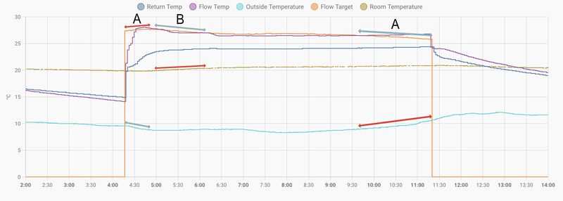

Na optimalisatie van de Evohome regeling hier in huis zie ik de Quatt duo rustig doordraaien:
Afbeeldingslocatie: https://tweakers.net/i/1OD6gbO8968QjdZhNlmeyiAXq2g=/x800/filters:strip_icc():strip_exif()/f/image/qcEMW9cee3ejVsOdC4fsRNqk.jpg?f=fotoalbum_large
Wat wel opvalt in bovenstaand plaatje is dat HP1 en HP2 soms een tijd lang "schommelen", omstebeurt meer/minder vermogen gebruiken op een interval van ongeveer 2 minuten.
Waar zou dat door kunnen komen?
Quatt hybrid duo, 165m2, vvw & radiatoren, Honeywell Evohome (7 zones)
  • Stefannn
  • Registratie: Januari 2023
  • Laatst online: 16:42
jbtbnl schreef op dinsdag 10 december 2024 @ 04:00:
Eerlijk gezegd zou ik een “quatt software probleem” vermoeden.
Met flinke ervaring in regeltechniek…….
Dit ziet er uit als een instabiliteit van de interne regellus als gevolg van beïnvloeding.
Je hebt afhankelijk van hoe je er naar kijkt 2 of 3 regellussen die elkaar beïnvloeden:
- quatt_verdeling en quatt_totaal
- of quatt1, quatt2 en quatt_totaal.
De 2 quatts gedragen zich sowieso een beetje verschillend. Bij het verdelen tussen de quatts en tegelijkertijd constant houden van het totaal lijkt de boel een beetje in de war te raken.

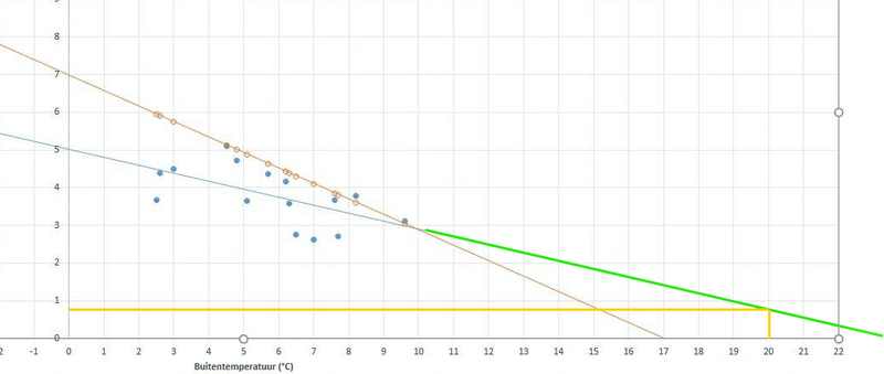

ik heb de Excel even ingevuld met de data tot nu toe en twee "aparte" situaties er even uit gelaten:
Afbeeldingslocatie: https://tweakers.net/i/VOlbDQ9wquZFL_b75nzy9GvWJj4=/800x/filters:strip_icc():strip_exif()/f/image/7tlsu9X1w4P8AZ1n9HodwExQ.jpg?f=fotoalbum_large
Afbeeldingslocatie: https://tweakers.net/i/86iW_521ahWqU5DNRQwSUEf_T-4=/800x/filters:strip_icc():strip_exif()/f/image/ZNyDK84VbXY1iRbtcIygHQbf.jpg?f=fotoalbum_large
Afbeeldingslocatie: https://tweakers.net/i/iIELt09iioc03X0_l_xwhxVC1SE=/800x/filters:strip_icc():strip_exif()/f/image/D0mSWeXLGORrfSwXTyy90NUn.jpg?f=fotoalbum_large
Hier tekenen aub ......
Excel maakt altijd een lijn, ook als hij het niet zeker weet.
Is het een geloofwaardige lijn? Volgens mij niet, omdat hij de X-as ruim boven de 20 graden snijdt.
Met de hand zou ik nog allerlei hoeken kunnen tekenen die niet heel raar lijken. ~9-10kW bij -10??
Ik zou nog aantal koude dagen rond vriespunt willen zien om lijn beter te bepalen.
ik begrijp niet goed wat je bedoeld met X-as 20 graden snijden? Ik denk dat ik wat meer toelichting nodig heb zodat ik de grafiek beter kan interpreteren. Waarvoor dank. :*)

CPM schreef op dinsdag 10 december 2024 @ 10:18:
Wat bedoel je met fit "fixen"? Wat moet ik dan invullen op de eerste tab?
@jj85 @SBL De laag uit regeling heb ik al sinds het begin uit staan. Dit heeft de Quatt monteur voor mij ingesteld.
Als je je blauwe lijn nu doortrekt, dan kom je uit op ongeveer 0,8kW warmte-input bij 20grC buitentemp. Dat lijkt me onwenselijk.
De Quatt lijn gaat bij 17grC door 0. Bij de blauw lijn zou je ook zoiets moeten zien (of fixeren door datapunt 17grC; 0kW toe te voegen).
@SBL en ik bedoelen hetzelfde.
Laat excellent invullen maar zitten..
Je hebt te weinig data voor een volledig betrouwbare schatting.
Fixen bekent kruispunt met horizontale as op 17 graden vast zetten. Komt overeen met “niet stoken bij 17 graden buiten” en dat is voor een goed geïsoleerd huis wel ok (verwarming door mensen en apparaten)
Dan gaat hij bij -10graden ongeveer naar 9.5kW
Als je de blauwe lijn doortrekt, snijdt deze de x-as bij ongeveer 23 graden. Dat suggereert (onterecht) dat je bij 22buiten en 20binnen nog Quatt-vermogen nodig hebt om je huis te verwarmen. Dat kan niet kloppen, dus de lijn is niet goed.
Het probleem is niet de lijn, maar de punten waaruit de lijn wordt berekend. Een belangrijke parameter bij het berekenen van de lineaire regressie, is de correlatie. Deze kun je in excel zichtbaar maken door rechtermuisknop op de rechte lijn te kiezen voor "insert R2 and trent line equation'. Een correlatie (R2) die groter is dan 0,8 is betrouwbaar, onder de 0,5 is er geen correlatie, daartussen moet je het met een korreltje zout nemen (bij een negatieve correlatie moet je het minteken negeren).
Wat hier nodig is, is meer meetpunten. En zoals gezegd ook bij lagere en hogere temperaturen.
Extrapolatie (het schatten van waarden buiten de puntenwolk) levert vaak slechte resultaten op, vooral bij lage R2.
Alle modellen zijn fout, maar sommige zijn bruikbaar. ZH - Hoekhuis 1939 - Hybride Quatt sinds zomer 2024, CV: Intergas Kombi Kompakt HRE (OT), Honeywell T6, 4 radiatoren, 2 ruimtes verwarmd, andere kamers: radiatoren dicht. Indevolt thuisbatterij 10kWh.

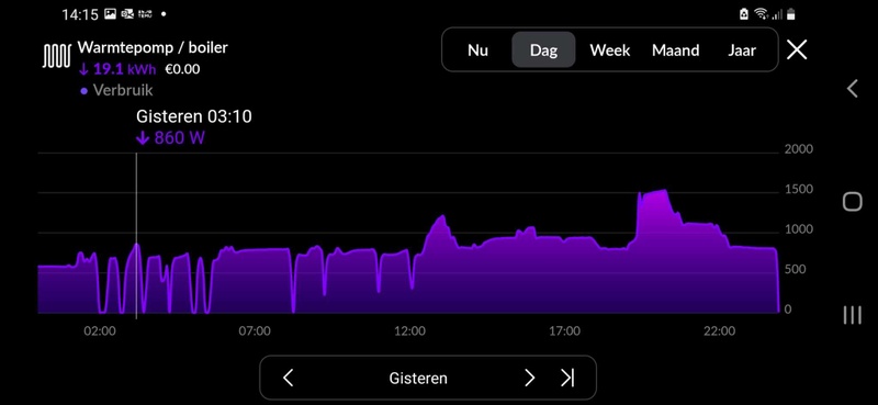

@paq Ik denk dat jij helemaal gelijk heb en ik zou graag een aanvullend voorbeeld willen geven. Ik heb trouwens niet zozeer last van een lage COP op dat punt hoor je mij niet klagen. Wel zet ik op dit moment de kamerthermostaat in de nacht wat hoger dan gewenst om de wp rustiger te laten draaien, ik ben nog bezig met de analyse van mijn "probleem". Inderdaad zie ik dat de wp op sommige momenten te hard draait en het is niet helemaal duidenlijk waarom. Als ik naar de specificaties kijk zou de wp ook bij 7 graden buiten op een miniumvermogen van 500W opgenomen vermogen kunnen draaien maar dat doet hij dus vannacht niet uit zichzelf, ik zie korte pieken van meer dan 700W. In de app van Quatt is er inderdaad niet veel aan de hand (daar zullen de meeste klanten naar kijken) maar als ik naar Homewizard kijk dan vind ik dat hij vooral in de nacht onnodig staat te pendelen. Een intelligente regeling vanuit de CIC kan ik niet ontdekken maar ik weet wel dat mijn wp tot 400W kan terug moduleren maar ik weet niet waarom hij dat in deze nacht niet doet al heb ik ondertussen wel een vermoeden. Het is te voorspellen dat als ik de kamerthermostaat lager zal zetten het pendelen erger wordt dus ik pas voorlopig geen nachtverlaging toe. Ik ben er mij van bewust dat ik een en ander nog moet optimaliseren maar dat is niet de hoofdoorzaak van het probleem. De CIC zegt simperweg er is meerd dan 700W opgenomen vermogen nodig, terwijl het huis met minder toekan, het "probleem" zit mijn inziens in de berekening van Quatt.
Afbeeldingslocatie: https://tweakers.net/i/U2TkgY-Snw7oZ4GFuQBJpTzYN_E=/800x/filters:strip_icc():strip_exif()/f/image/dE3JaNseT705oEyrYkdHPtYt.jpg?f=fotoalbum_large
Hoekhuis 1993, Quatt V1,5 hybride, Tado V3+, 2 Chills, 14 zonnepanelen O/W, Apsystems, Radiatoren, Indevolt 2000 powerflex, laadpaal Eneco Connectric, gebruik Homewizard-meters, toekomstig EMS Homey Pro

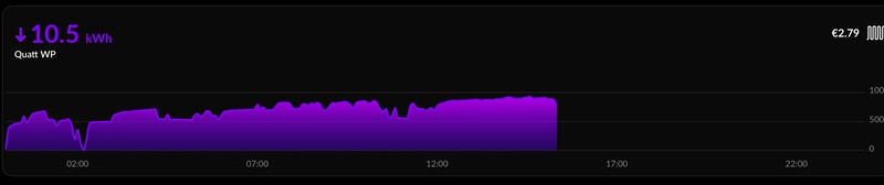

Het valt mij op,dat je in de avond een top van wel 1500 Watt hebt. Is dat nodig? Probeer eens een week op building en/of Silent.
Mijn grafiek van vandaag. Ik heb hem overdag op Silent en ''s nachts op building. Met de huidige temperaturen komt hij zelden nog boven de 1000Watt.

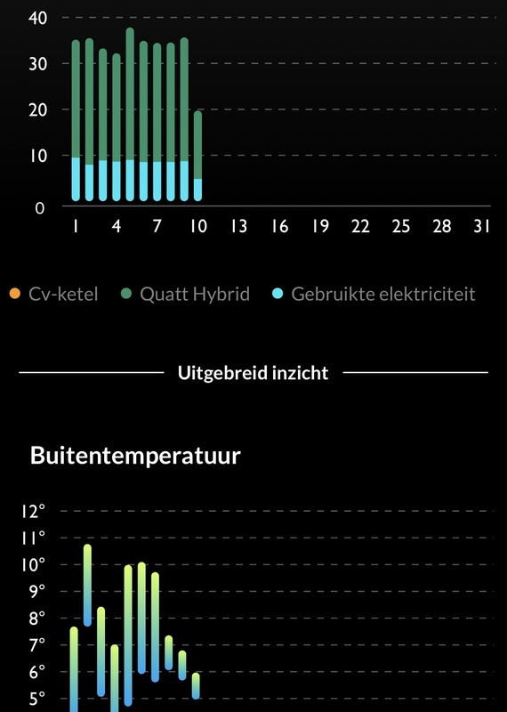

Met de verbruik grafiek in de Quatt app kun jij het warmteverlies voor jouw huis bij -10 ook berekenen als volgt:
Kijk in het verbruik per maand wat de Quatt per dag ongeveer aan warmte heeft geproduceerd.
In mijn grafiek hieronder is dat ongeveer 36kWh per dag.
Deel die 36kWh door 24 uren en dan heb jij het warmteverlies bij de huidige buitentemperatuur:
36kWh : 24h = 1,5kWatt bij ca 5 graden.
Voor de omrekening van de huidige buitentemperatuur naar -10 graden neem ik het verschil tussen de buitentemperatuur waarbij mijn stookseizoen begint, 15 graden, en de huidige buitentemperatuur van 5 graden: 15 minus 5 is 10 graden.
En het verschil tussen die 15 graden en de beoogde buitentemperatuur van -10 graden, dat is 15 minus -10 is 25 graden.
Deel dan het grote verschil, 25 op het kleine verschil 10 en dan krijg jij de vermenigvuldigingsfactor 25 : 10 = 2,5
Het warmteverlies bij -10 is dan gelijk aan het warmteverlies bij de huidige buitentemperatuur, 1,5kWatt maal de vermenigvuldigingsfactor bij 5 graden van 2,5:
1,5kWatt x 2,5 = 3,75kWatt
NB ik heb voor het voorbeeld de getallen wat mooier gekozen. Met de juiste buitentemperatuur over de dag gekozen komt de vermenigvuldigingsfactor bij mij wat hoger uit en het warmteverlies dan tussen de 4 en 4,5kWatt

Ik ben langdradig maar ik mijn verhaal bewust ingekort, maar ik ben mogenlijk wel iets "belangrijks" (voor mij) op het spoor. Eerder plaatse ik iets over de waterpomp van Nibe. In die blog werd uitgelegd dat een regeling van Nibe die zowel de buitentemperatuur (sensor) gebruikt als de binnenthermostaat elkaar kunnen tegen werken met pendelen tot gevolg. (Mocht er belangstelling voor zijn dan kan ik die informatie opnieuw plaatsen) Om dat specifieke pendelen tegen te gaan werd in die blog een WAR-regeling aangeraden en de binnenthermostaat dus niet mee te laten doen, je stuurt dan rechtstreeks de watertemperatuur via de buitentemperatuur (de stooklijn). Dit kan bij Quatt naar mijn indruk ook en misschien is dat voor sommige mensen een betere oplossing dan de huidige regeling. Je moet natuurlijk wel enig zicht hebben op je warmteverlies en dat heb ik in mijn specifieke situatie niet.
Als ik analyseer waarom gisteren in de vroege nacht mijn wp ging pendelen speelt die tegenstrijdige communicatie denk ik een rol.
- binnenthermostaat zegt de binnentemperatuur is goed we zit boven of op de ingestelde waarde (uit)
-buitensensor zegt de temperatuur gaat dalen dus we hebben meer vermogen nodig. (aan)
Afbeeldingslocatie: https://tweakers.net/i/w8Ep6DyBgkQg4tD33HI2n3RLg2g=/x800/filters:strip_icc():strip_exif()/f/image/TC8P3P6cEefp8PHzA5Y9xYoV.jpg?f=fotoalbum_large
Ik zie dus steeds leuke "stooklijnen" op het forum verschijnen, met een lineair verband tussen buitentemperatuur en vermogen maar dat is niet het volledige verhaal. Quatt neemt ook de binnentemperatuur in de berekening mee en voert een soort correctie uit met als doel langere runs. Maar met een (redenlijk) goed geïsoleerd huis kan die correctie naar mijn indruk ook tegen je werken en hoe snel de thermostaat schakelt heeft daar zeker invloed op. Maar deze rekent zelf niet uit hoeveel vermogen er nodig is, dat doet de CIC van Quatt. En als die te veel berekent dan zal de wp weer snel uit moeten.

Mooi wanneer dat wil met silent mode.
Gaat mij niet lukken: Ik zit duidelijk iets oostelijker dan jij en de hele dag al volop in de defrosts (hele dag al 4,x°C, brrr).
Quatt houdt (dankzij de standvastige temperatuur) zeldzaam strak aan 21,48°C vast, daarom steeds pufje gas

WAF1 schreef op dinsdag 10 december 2024 @ 17:33:
Die zullen een separate buitensensor hebben / bedoelen.
De sensor op je quatt meet de temperatuur van de aangezogen lucht. Op het moment dat de boel onder de rijp komt / tegen de sensor aan eventueel, en vervolgens opwarmt om te ontdooien, krijg je daar grote verlopen in, zodoende zijn er (ook) externe sensoren. Is in het geval van/voor een defrost ook geen probleem verder, wel voor het moduleren natuurlijk.
Had deze wel al eens gepost, daarin is goed te zien wat de buitensensor (A) aan invloed heeft alsmede de opwarming binnen ( B ), op de stooklijn. (oranje) Is het water te lang boven de target, dan tellen de graadminuten af tot 0 en slaat de compressor af.
Afbeeldingslocatie: https://tweakers.net/i/Kl1UULQIzup6jn61v5Nq3i5Vdgw=/800x/filters:strip_exif()/f/image/1167BPZhPShZYjFI8jfRoJ1r.png?f=fotoalbum_large

  • verguldebarman
  • Laatst online: 09:12
Vanmiddag een raar moment gehad met de Quatt. Normaal gesproken gaat ergens in de middag de verwarming 0,5gr omhoog en zorgt de Quatt er -met minimaal vermogen- voor dat het lekker behaaglijk is als we thuis komen.
Vandaag ineens rond 16u op vol vermogen 1,8kWh en daarnaast ook de CV aanjagen naar 53gr water.
Afbeeldingslocatie: https://tweakers.net/i/m9UTJtdSirIYUolH9u0UH-lznSI=/x800/filters:strip_icc():strip_exif()/f/image/zT2At5DBc8T1FNxpH2lAFgJq.jpg?f=fotoalbum_large
Gevolg;
  • 21 graden bij de T6
  • 22 graden in de woonkamer (met VVW)
Terwijl ik maar 20,5gr vroeg.
.... Zonde..... 😵‍💫
Edit: CIC versie 2.20.2 (geen idee wanneer)

  • raven22
  • Laatst online: 11:44
TeslaNerd schreef op dinsdag 10 december 2024 @ 15:55:
Ja, 18 of 12 mag natuurlijk ook en dan wordt de vermenigvuldigingsfactor iets anders.
Post maar een schermprint van het verbruik en buitentemperatuur uit de Quatt app met de buitentemperatuur wanneer jouw stookseizoen begint dan zal ik voor rekenen wat jouw warmteverlies is bij -10grC
Je bedoelt deze?
Ik ben benieuwd
Afbeeldingslocatie: https://tweakers.net/i/00lE8OgGzsnz0pJRK1MIwsvNkzk=/x800/filters:strip_icc():strip_exif()/f/image/ypm1e6435pAvELZ5V6nd2JV9.jpg?f=fotoalbum_large
Afbeeldingslocatie: https://tweakers.net/i/pgzsdtWBNZ-qkns4qBJCSByzMIs=/x800/filters:strip_icc():strip_exif()/f/image/tuziEcuKLlPN0v0WwBjY8xfO.jpg?f=fotoalbum_large

jj85 schreef op dinsdag 10 december 2024 @ 19:05:
Wel gek dat jij 21 graden bij de T6 ziet, maar dit niet terug te zien in in de Quatt app.
Hoe zit het temp. verloop er de dag ervoor uit?
Elke dag super constant en rustig, met lange runs. Dit was echt uitzonderlijk.
Ik denk wel dat er een defrost vooraf ging, want ik zie een vermogensdip net voor het moment.
Afbeeldingslocatie: https://tweakers.net/i/pFBudfhadAnr6nOPNbJvjPE9-dg=/x800/filters:strip_icc():strip_exif()/f/image/4ayf1j1iMlVzWou0TJwKBa40.jpg?f=fotoalbum_large
Vervolgens toen ik rond 18:20 thuis kwam de T6 even geflippped van 20,5 naar 20 naar 20,5 en toen was het systeem weer rustig.
Ps, vorig jaar had ik veel last van pendelen van mijn CV. Nu echt een hele mooie strakke lijn, net onder de max van 55gr.
