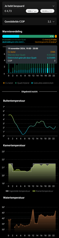

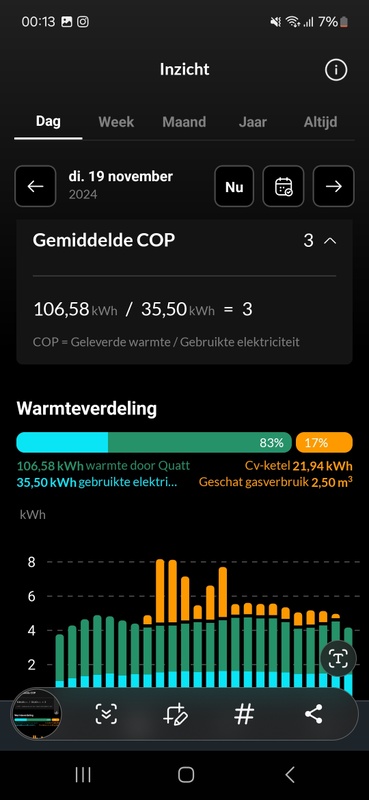

Afbeeldingslocatie: https://tweakers.net/i/2_T5p5kQDpic40-eGo8HECJLfB0=/x800/filters:strip_icc():strip_exif()/f/image/pxwEVqfK0Xbi1iwDqNT3ZAfS.jpg?f=fotoalbum_large
Vandaag mindere dag gehad met de quatt : ( weet niet hoe dit ineens zo kan.
P.s hebben jullie optimale besparing aan of uit? (Staat hier aan)

Quatt zit aan zn maximum electrisch vermogen zo te zien. Dan schakelt de CV bij. Wat is de actuele/gevraagde temperatuur?

21 maar rond 0700 u heb ik hem een halve graag omhoog gedaan 20.5 naar 21 daar heeft ie blijkbaar de hele middag last van gehad

nlmx51 schreef op woensdag 20 november 2024 @ 00:15:
Maak even een volledige afdruk met rest van inzicht.
Dan is het wat beter te bekijken.
Lijkt me niet echt raar zover: het was koud en je hebt een hybride gekocht.
(Lang screenshot: In dat onderbalkje zie je 2 pijltjes naar beneden, het omgekeerde Citroën-logo zeg maar.
Maak screenshot op normale manier. Zodra dat balkje verschijnt klik je op die pijltjes. Blijf daar op klikken tot je aan het eind van de pagina bent)
ZO-Fryslân, vrijstaande villa (monument) bj.1909, enkelsteens, 200m2, 60m2 vvw/schuim, 12xradiator (2 met heatfan), T6: 21,5°C 24/7, 65×HR+(+), 2xQuatt (11-2023v1&9-2025v1.5), Nefit HR43, 10xSolarEdge, inductie, Quooker, weduwe, imker, klusser, 11 are

Friezin schreef op woensdag 20 november 2024 @ 07:38:
Afbeeldingslocatie: https://tweakers.net/i/uRbTdW6h-oumE-2X3x8m6_zRkFQ=/x800/filters:strip_icc():strip_exif()/f/image/dtdOqpenJY9LGBtOJZgzOkay.jpg?f=fotoalbum_large
Afbeeldingslocatie: https://tweakers.net/i/WMt1jFjCqdDDQxir2qKScfaGuj4=/x800/filters:strip_icc():strip_exif()/f/image/FHlefCcpabfv3LKtNuKkvGLm.jpg?f=fotoalbum_large
Afbeeldingslocatie: https://tweakers.net/i/6lWDyQkELZ-sNRwf09tofHAQupE=/x800/filters:strip_icc():strip_exif()/f/image/UwpqjZpzRf4xItouis3FjfQM.jpg?f=fotoalbum_large

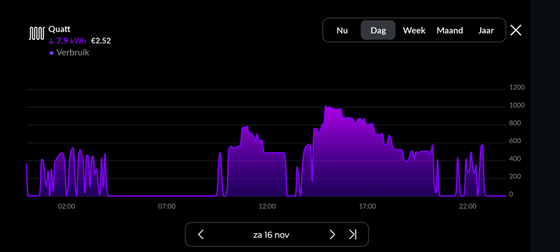

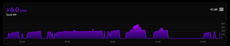

Als we dan toch grafiekjes posten.
Quatt Duo blijft lekker door tokkelen. Geen gas verbruik. 19/16ct elektra en 1,17m3 gas.
Wel flink defrosts.
(Kwaliteit blijft laag na uploaden, sorry)
Afbeeldingslocatie: https://tweakers.net/i/Q9SSjLjkG0-lnDfKM4nhQtmu6OI=/x800/filters:strip_icc():strip_exif()/f/image/JoqSPU43fAstbAgVmPRXRQht.jpg?f=fotoalbum_large
Afbeeldingslocatie: https://tweakers.net/i/gQFJG45HSxnFY7GIUsX3fyeG9s4=/x800/filters:strip_icc():strip_exif()/f/image/CENc9Fw4Lw03D9cocFkAaED3.jpg?f=fotoalbum_large

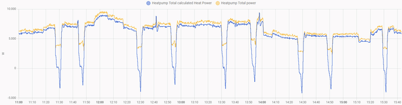

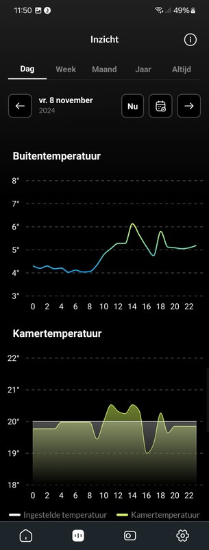

Nou vooruit, dan doe ik ook een duit in het zakje met mijn grafiekjes. Merk dat de COP vandaag toch wel lager start dan voorheen. Ik ga er vanuit dat dit met name door de defrosts komt.
Afbeeldingslocatie: https://tweakers.net/i/yzVU3f3SFNm-uezDtZ05a_Y0_lU=/232x232/filters:strip_exif()/f/image/RVDxjOnlR0hOdRREKKx3qqKU.png?f=fotoalbum_tileAfbeeldingslocatie: https://tweakers.net/i/B7VGVGGmfraMqAzMm2EIlxDiTgg=/232x232/filters:strip_exif()/f/image/D3NoCMp7Vg6Qqo0UrGh5kVhw.png?f=fotoalbum_tileAfbeeldingslocatie: https://tweakers.net/i/hytA5Zfvwyee7b9sC347CIANI4M=/232x232/filters:strip_exif()/f/image/ehF5akfyAJvBYXTL7nkTGzKU.png?f=fotoalbum_tile
Afbeeldingslocatie: https://tweakers.net/i/VVwWpxhQNaFKvaRo3A7K8fMuo3A=/232x232/filters:strip_exif()/f/image/E49ROk3uWwHhBDbnbhkmWm3Q.png?f=fotoalbum_tileAfbeeldingslocatie: https://tweakers.net/i/EbEecmQiXT1s0r2Z7Cr-JAHHktM=/232x232/filters:strip_exif()/f/image/nuBZ9faRcviqFyEcfbXuNUPo.png?f=fotoalbum_tile
Vrijstaand 1990 | Brabant | 210m2 | Quatt Hybrid Duo | 100 m2 VVW | HR++ | 7cm spouwmuur isolatie | 7cm dakisolatie | Gasverbruik voor Quatt: 1700m3

Heb je vloerverwarming?
Want met zulke watertemperaturen als midden op de dag, kan die duchtslaan (bij LTV) .
Enkele Quatt? Duo?
Bij enkel lijkt me dit normaal beeld: 35kW op 1 dag is wel haast max (=1,45kWh) en dan springt cv bij

Afbeeldingslocatie: https://tweakers.net/i/mqZuvFARBR2KZpWOQfhfWJTKXx4=/800x/filters:strip_icc():strip_exif()/f/image/TRnsrWVtO0MWnrw5J0fmoS5b.jpg?f=fotoalbum_large
2-onder-1-kap 1990 | Enkele Quatt op garagedak | T6 | Intergas Xtreme 36 | vvw beganegrond en badkamer | radiatoren met speedcomforts begane grond en eerste verdieping | Zonnepanelen 3,3 MWh per jaar | HR++
  • jj85
  • Laatst online: 07:35
Dit soort grafieken zijn vrij zinloos zonder additionele informatie. Als jouw Ta bijv 45grC is, dan gaat ook de specificatie richting 1650W. Buitentemperatuur is ook een belangrijke parameter.
En wellicht zie je hier 1500W + 150W bodemplaatverwarming?
Blijft vreemd dat dat bij @Friezin niet gehaald wordt (ook dezelfde bodemplaatverwarming)

Afbeeldingslocatie: https://tweakers.net/i/d2Tm4U7NlEWg7WxSzSFiwzi53tY=/800x/filters:strip_exif()/f/image/bjLJeRWKhS6a6c2IsUF4oZaW.png?f=fotoalbum_large
Dit is het gedrag wat ik constateer met Tado V3+. (alle waarden zijn van Tado integratie)
Hij begint met verwarmen exact op setpoint. Soms zie ik nog een korte vraag van zo'n 10 minuten op het setpoint dat (zo lijkt het) als een soort 'test' dient?
Hij moduleert. In het gasverbruik zie ik ook dat het verbruik oploopt, dit is geen aan/uit verwarming. Je ziet dat de temperatuur ook nog zakt, op dat moment zie ik ook het gasverbruik oplopen dus ook het vermogen van de ketel.
Verwarming / warmtevraag vanuit de Tado gaat dus door tot 0,3 of 0,4 graden boven setpoint.
Ik ga volgende week met de Quatt ook eerst een tijdlang op constante temperatuur draaien. Dat doe ik inmiddels al drie jaar, op 20,5 graad.

Afbeeldingslocatie: https://tweakers.net/i/cOX1qu4v2owtbDPtqdnEDKyA2_I=/800x/filters:strip_exif()/f/image/woobKJG4rcG4VXGptj5idPnY.png?f=fotoalbum_large
  • Ehbrands
  • Registratie: Oktober 2023
  • Laatst online: 21:12
Maar zoals je aangeeft is jouw woning ouder en niet geïsoleerd. Waardoor de gewenste temperatuur met moeite bereikt wordt.
Als ik de achterdeur open zet zal ik waarschijnlijk ook een constante run van 24 uur krijgen 😉.
Eea hangt van veel factoren af. In de CV tijd ging de ketel misschien nog wel vaker aan dan nu de Quatt, maar dat viel minder op.

Afbeeldingslocatie: https://tweakers.net/i/cfD5Kkh8bxg_z2CIxFjfe8TjNGo=/800x/filters:strip_icc():strip_exif()/f/image/dAFQG2BihJRzkApnZhftdvGr.jpg?f=fotoalbum_large
Súdwest-Fryslân, Tussenwoning 1939, 143m2, Energielabel B, Quatt-Hybrid/Silent/6kW/-10°C/16°C/SCOP4,3, Chill, Nefit-Ecomline/9,8kW, WT40-57°C, Tado-V3+/T̄ 20,3°C, 10 radiatoren, HeatFan, Morsø, Tonzon, IsoWool, HR++/HR/dubbel, dak divers, PV 3880Wp, HW

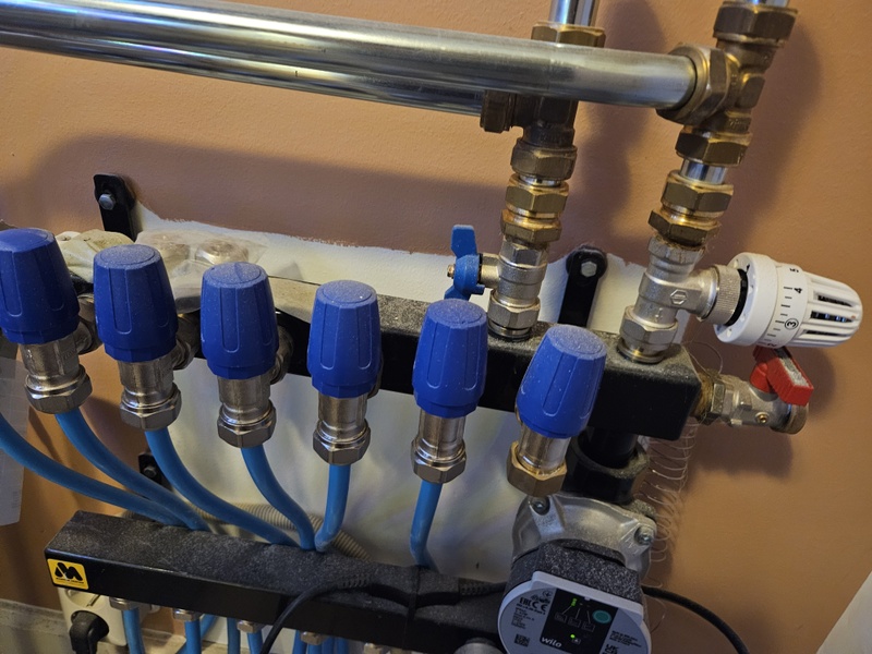

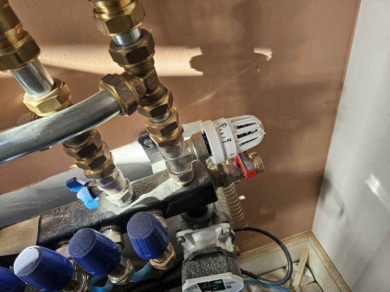

Alleen vloerverwarming in onze aan de kamer vast zittende serre
Wat bedoel je met slaat hij dicht?

nlmx51 schreef op woensdag 20 november 2024 @ 11:54:
Kan dicht slaan hoor ik te zeggen.
Eea is afhankelijk van je verdeler: ik heb een LTV.
Deze mengt niets bij: Quatt-water-uit is verdeler-in.
Mijn thermostaatknop staat nu op 45°C.
Wanneer CV meehelpt en deze levert water hoger dan die 45°C, sluit de thermostaatknop de toevoer af tot het water weer koeler is. Intussen koelt vloer af.

Ehbrands schreef op woensdag 20 november 2024 @ 11:09:
Over het golvende patroon maak ik me ook niet zo druk.
Het echte aan/uit zoals hier links en rechts vindt ik wel onnodig:
Ik vind het vooral raar dat de Quatt uit schakelt en niet naar een lager vermogen terug schakelt. Vannacht hier ook weer, gaat aan op hoog vermogen, en na een tijdje weer uit. Ik verwacht juist met deze temperaturen dat hij continue aan blijft.
PVoutput

s020506 schreef op woensdag 20 november 2024 @ 12:45:
Hier werkt hij gewoon door:
Afbeeldingslocatie: https://tweakers.net/i/SR4xd5PaEp_W2M-FD4YD8Kedrnc=/800x/filters:strip_exif()/f/image/9yppKSAa5yfWFUqE4UjxfZyU.png?f=fotoalbum_large

  • paQ
  • Laatst online: 07:03
Wat zijn die 4 dips?
uit/aan of defrosts?
Maar zijn dat echt aan/uits of zijn dat defrosts. Zo ziet het er bij mij uit op HW en HA. Hij is alleen om 09:00 uit geweest. De rest zijn defrosts.
Afbeeldingslocatie: https://tweakers.net/i/gxN8hTj_jr0GksJ0_4P10MtRJPE=/x800/filters:strip_icc():strip_exif()/f/image/Fs0hn24WZAJStC8ajPQFK8EA.jpg?f=fotoalbum_large
Afbeeldingslocatie: https://tweakers.net/i/qxKijVRBXLV1OtEzFGZj0zEa3qY=/x800/filters:strip_icc():strip_exif()/f/image/lxpndbKyD9QHcsRVmZFCWeEw.jpg?f=fotoalbum_large

Flesym schreef op woensdag 20 november 2024 @ 12:56:
Maar zijn dat echt aan/uits of zijn dat defrosts. Zo ziet het er bij mij uit op HE en HA. Hij is alleen om 09:00 uit geweest. De rest zijn defrosts.
Links aan-uit, vanaf 10 uur is de Quatt continue aan en zijn het defrosts:
Afbeeldingslocatie: https://tweakers.net/i/TGMcv71QZ1ASU4iauK70VWRLUWw=/800x/filters:strip_exif()/f/image/VmjkbrB45MaEIVnwGf0VAQIC.png?f=fotoalbum_large
PVoutput
  • paQ
De afstand is vrij ruim. (en kan het ook uit en aan zijn)
Heb je geen tracking in HA?

Afbeeldingslocatie: https://tweakers.net/i/bXRjuGdd_ApcQQw_aZa8dED7mzI=/x800/filters:strip_icc():strip_exif()/f/image/3Tjm13ecA6VEiZIZnkPZiCvi.jpg?f=fotoalbum_large
Dit is zo mijn situatie sinds 06:30 vanochtend. Thermostaat 17,50, Quatt werkt voluit en kamertemperatuur schommelt tussen 17,10 en 17,30
Vanavond installeer ik de convectorventilatoren en in januari krijg ikspouwmuurisolatie. Mogelijk is het dan helemaal in orde met warmteverlies. Dus ik ga er niet achteraan want anders kan ik in januari weer contact opnemen.
Wel jammer dat we zelf niet de warmteverlieswaarde kunnen wijzigen en Quatt zo moeilijk doet. Veel potentiële klanten die dit lezen op Tweakers zullen wel 2x nadenken. Mijn CV kan ik bij alle instellingen met een speciale code. Hoe zit dit bij andere warmtepompen?

Dan zal het warmteverlies van jouw woning wel >5kW zijn. Kortom, de Quatt redt het niet alleen, meer dan dit kan hij ook niet.
Waarom springt de CV niet bij?
Zou dit bij Quatt voorleggen: https://www.quatt.io/hulp

Ik probeer het effect van de defrosts op eens in kaart te brengen vs warmtevermogen dat Quatt in de app berekend.
Geel is de heating power vanuit de Quatt (json waardes). HP1 en HP2 worden opgeteld.
Blauw is de berekende heating power op basis van flow en deltaT (uitgang HP2 - ingang HP1).
Geel en blauw vallen niet volledig samen omdat ik een kleine sensorafwijking heb tussen uitgang HP1 en ingang HP2 (0,5 grC)
Tijdens een defrost doet volgens Quatt de betreffende warmtepomp even niet mee (vermogen 0).
Maar in werkelijkheid daalt de totale heating power aanzienlijk tot sterk negatief. Logisch, want de deltaT over het hele systeem word negatief.
Ik laat dit even een tijdje doorpruttelen, en integreer de vermogens tot kWh warmte-energie. Ben benieuwd naar het verschil tussen de gerapporteerde waarde door Quatt vs de berekende waarde. En daaruit ook het verschil in gepresenteerde COP vs daadwerkelijke COP.

Goedendag ik heb een vraagje en hoop dat ik dat hier zo kwijt kan. Heb dit forum flink doorgespit voordat ik onze Quatt Duo aanschafte en nu sinds april dit jaar een (zo goed als ;-)) trotse eigenaar van de warmtepompen. "Zo goed als", kom ik zo op terug.
Ik heb in de Facebookgroep mijn vraag voorgelegd en bij Quatt. Bij Quatt zelf kwam er weinig uit en had soms het gevoel dat er gereageerd werd op iemand anders, maar ik de mail ontving.. wellicht ligt mijn vraag ook meer bij mijn installatie buiten de Quatt om. De conclusie van Quatt was dat alles eigenlijk naar behoren loopt. Op Facebook een aantal fijne reacties gekregen, maar erg uiteenlopend.. Ik wil het graag hier nog even voorleggen om te kijken hoe (en of) ik ga doorpakken. Ik hoop dat dat kan hier, anders hoor/zie ik het wel.
De vraag:
De Quatt Duo houdt onze woning heerlijk consistent warm op 20 graden met zéér minimaal gasgebruik, maar ik heb het idee dat ze enorm veel stroom verbruiken. Er gaat naar mijn idee ergens iets mis, of dit is gewoon de situatie die ik moet accepteren. Graag kom ik daar achter.
Hier twee uitdraaien, eentje van een tijdje terug en eentje van gisteren. De theorie op Facebook was dat de Quatt zijn warmte niet kwijt kan en dat daardoor de watertemperatuur vaak zo hoog is.
Afbeeldingslocatie: https://tweakers.net/i/vn5vNmxYjspRvl5kQJlym58B3pc=/x800/filters:strip_icc():strip_exif()/f/image/J9NiLZGVy5Rcr8W1TefXOXM7.jpg?f=fotoalbum_large
Afbeeldingslocatie: https://tweakers.net/i/zOOfVOIvkraSwmUnd7-0YQboDyE=/x800/filters:strip_icc():strip_exif()/f/image/K6vujMOcKjXwhG1JOx5Mn2oX.jpg?f=fotoalbum_large
Afbeeldingslocatie: https://tweakers.net/i/iNvhh1YHodVF4IyiTYyWKhQcuOw=/x800/filters:strip_icc():strip_exif()/f/image/FZ8GQEQ4dIuJqvqSnVAsU71y.jpg?f=fotoalbum_large
Afbeeldingslocatie: https://tweakers.net/i/qR9_Db9EwIh8s6kl9e1xWPj9VQ8=/x800/filters:strip_exif()/f/image/tIAzeh0QxKE2jZwZNVvttOVt.png?f=fotoalbum_large
De situatie:
2-onder-1-kap woning uit 1982, 220m2 858m3 spouwmuur+dak+vloer onlangs laten isoleren, overal dubbelglas (wel al oud en redelijk veel glas in de woning). Geen zoneregelingen een Lyric T6 thermostaat. Daarbij een Intergas Xtreme 36 CW5.
Op de begane vloer hebben we vloerverwarming. In de woonkamer zit er nieuwe “niet-ingefreesde vloerverwarming” onder de zwevende parketvloer (niet optimaal, maar moest omdat de vloer niet verhoogd kon worden bij de verbouwing). In de woonkamer staat tevens ook de thermostaat. In de keuken die aan de woonkamer vast zit wel ingefreesd onder tegels. Ze zijn verdeeld over twee verdelers. Verdelers die geplaatst zijn voordat wij overgingen op een warmtepomp. Ik zal hieronder er wat foto's van plaatsen, want hier kan volgens mij het een en ander beter, maar ik ben zelf echt een totale leek helaas (ondanks het obsessief doorlezen van alle info die ik kon verzamelen de afgelopen week). In de woonkamer zit er nog een lange lage temperatuur radiator bij het raam.
Woonkamer:
Afbeeldingslocatie: https://tweakers.net/i/J_aI44JGWrzt0hn4DgAXzNcSxRs=/800x/filters:strip_icc():strip_exif()/f/image/50lhzM3SFNRp0LOiVlRbCAW2.jpg?f=fotoalbum_large
Afbeeldingslocatie: https://tweakers.net/i/PCSfHmkPO5D1rp4CjUvElhpUcSY=/800x/filters:strip_icc():strip_exif()/f/image/7GrRx4KMVyq4dW5TBMyhXxV4.jpg?f=fotoalbum_large
Afbeeldingslocatie: https://tweakers.net/i/K2yqfj-96jinNCTWZC-H0QEXW9I=/800x/filters:strip_icc():strip_exif()/f/image/4WRUaQIynhnfcEliel2FfEZs.jpg?f=fotoalbum_large
De keuken:
Afbeeldingslocatie: https://tweakers.net/i/3aQnQNtQVSHl2hDbDUxRraVuUG0=/800x/filters:strip_icc():strip_exif()/f/image/0tFJH6U8JQpTJwD7qiWfhO2I.jpg?f=fotoalbum_large
Afbeeldingslocatie: https://tweakers.net/i/YvRZKg-DKkFKPIl87uXbezPgLrk=/800x/filters:strip_icc():strip_exif()/f/image/JmqKzr2gJRyd195OBmZrCylH.jpg?f=fotoalbum_large
Op de eerste etage staat in iedere slaapkamer (3) een lage temperatuur radiator. Op de tweede etage staat in de waskamer en in de logeerkamer een lage temperatuur radiator. Hier komen we erg weinig. Er is ook nog een kelder (werkruimte, met elektrische verwarming) en een opslagvliering. De woonkamer is echt een flinke ruimte met daaraan vast een grote keuken, allebei met veel grote glaspartijen.
Alle radiatoren staan volledig open nadat ze langs zijn geweest van Quatt.
Het werk + de theorieën:
– Naar aanleiding van opmerkingen op Facebook heb ik de thermostaat voor de vloerverwarming in de woonkamer vol open gedraaid, zodat er meer flow komt en de woonkamer sneller op temperatuur is waar de thermostaat T6 staat.
– Ik heb op de tweede etage de radiatoren wat geknepen, hier was ook een theorie over om zo de COP hoger te krijgen. Ik heb hierna de JSON file bekeken en de flowrate schommelt rond de 800.
– Dit allebei maakte weinig uit heb ik het idee, alhoewel het nu natuurlijk nog kouder is geworden. Toch lijkt me 50KW voor één dag erg veel.
- Er werd gevraagd of de blauwe knoppen bij de vloerverwarmingverdeler in de woonkamer volledig op staan.. hier 'durfde' ik nog niet aan te draaien, omdat het wellicht waterzijdig ingeregeld is zodat de kortere slangen minder krijgen (aanname).
- De pomp bij beiden staat op stand 3.
Ik ben erg benieuwd of jullie hier iets uit kunnen halen. Ik sta op het punt iemand langs te laten komen om de boel beter in te regelen en eventueel de verdelers van de vloerverwarming meer warmtepomp-proof te maken, maar dit is wellicht niet nodig want: of dit is gewoon het beste wat haalbaar is in deze woning, of er zijn dingen die ik zelf nog kan proberen.
Alvast hartelijk dank voor het lezen tot hier ;-) en de eventuele reacties. Zoals ik aan het begin zei: erg blij met de Quatt, zo goed als geen gasverbruik en besparen nog steeds iedere dag een paar euro tov de oude situatie; toch denk ik dat het ergens niet goed zit.
