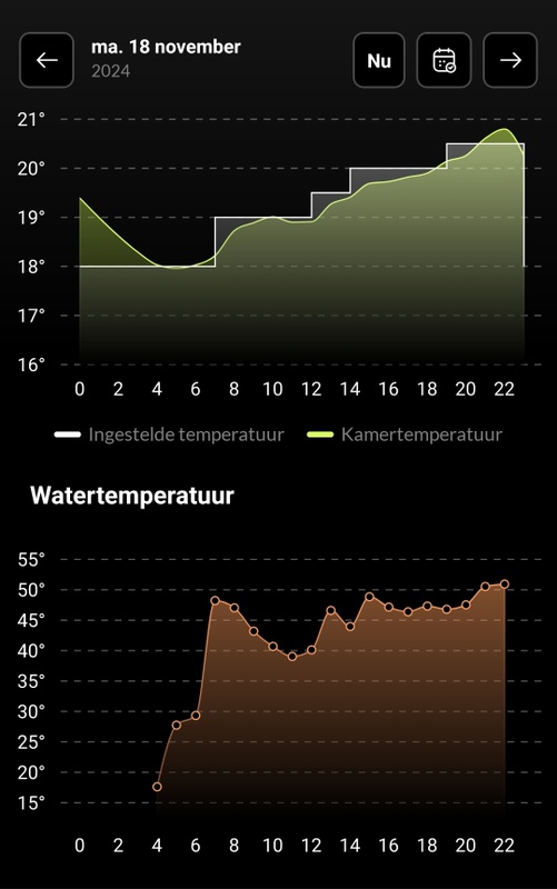

  • Lornz
  • Registratie: November 2024
  • Laatst online: 26-02-2025
@SBL
Zie hieronder. Gemiddelde buiten temperatuur was hier ongeveer 7 graden gisteren.
Afbeeldingslocatie: https://tweakers.net/i/Mn16Zz5VqtNkN8ddNL3IAklxMI4=/x800/filters:strip_icc():strip_exif()/f/image/8Hk5LHZR9jZzH2gZHpQCrigy.jpg?f=fotoalbum_large
Afbeeldingslocatie: https://tweakers.net/i/NfCShKv5ObnpQqC34sHWmrBitys=/x800/filters:strip_icc():strip_exif()/f/image/PekG3nDcry3MhvodMAAycA9K.jpg?f=fotoalbum_large

Lornz schreef op dinsdag 19 november 2024 @ 11:50:
@SBL
Je lagere COP komt door de hoge aanvoertemperatuur. Heb je radiatoren en evt al radiatorventilatoren?

  • SBL
  • Registratie: November 2022
  • Laatst online: 24-07 01:01
SBL
@SBL
Bij 7 graden buiten al watertemperatuur van 51graden nodig? Dan zou ik het verschil van 2,5 graden tussen dag/nacht kamertemperatuur beperken Geen nachtverlaging naar 18, maar 19 of 19,5.
(ik heb mijn nachtverlaging in november ook beperkt; nu nog 0,5 tot max 1 graad)
Als water nog paar graden warmer wordt dan 51gr, gaat vermogen Quatt omlaag en wordt CVketel bijgeschakeld.
Gemiddeld 7graden in 24uur zegt niet zoveel. Onder de 6 zakt rendement duidelijk in. Kies eens 1 uur als je geen JSON wilt/kunt doen.
Edit: en schakel met max 0,5graad omhoog, niet met hele, want dat zorgt voor pieken in watertemperatuur en snel bijschakelen CVketel.

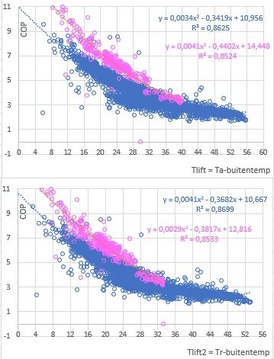

  • TeslaNerd
  • Registratie: Maart 2020
  • Laatst online: 00:48
vanquishsdiv schreef op dinsdag 19 november 2024 @ 12:02:
Even een misverstand rechtzetten. De lagere COP zit niet in de hoge aanvoertemperatuur maar in een hoge retourtemperatuur. Jammer dat de Quatt app wel de aanvoer- maar niet de retourtemperatuur laat zien
Bijvoorbeeld @SBL hieronder heeft een hoge cop MET een hoge aanvoertemperatuur van 40 graden, maar dat lukt omdat zijn retourtemperatuur flink lager is
De retourtemperatuur staat wel bij iedereen in de JSON als hp1.temperatureWaterIn en de aanvoertemperatuur hp1.temperatureWaterOut (zoals het water bij de warmtepomp warmer wordt aangevoerd)
Correctie: in de app wordt de watertemperatuur bij de aansluiting onder de CV ketel getoond, in de JSON is dat flowMeter.waterSupplyTemperature. Daar is de watertemperatuur iets lager tov de aanvoer uit de warmtepomp buiten
[ Voor 43% gewijzigd door TeslaNerd op 19-11-2024 12:47 ]
120m2 bovenwoning met 6 radiatoren en vvw in de badkamer. Intergas HRE 36/30A met Honeywell Round Modulation en Quatt hybrid op het dak van de dakkapel

  • SBL
SBL
TeslaNerd schreef op dinsdag 19 november 2024 @ 12:35:
Dat is niet wat ik zie, dat COP-relatie met Tr sterker is dan met Ta.
Bij Tr corrigeer je een beetje voor het vermogen waarmee je aan het draaien bent, maar dat heeft blijkbaar weinig invloed.
Tlift (Ta-buitentemperatuur) blijft beste voorspeller van COP.
En ik heb geen raar lage Tr of zo, wel is de Quatt relatief klein voor mijn huis en woon ik in Twente (paar graden kouder) dus Quatt moet vandaag alle zeilen bijzetten = 6kW warmtelevering = deltaT van 6,5.
WP: Quatt 4,5kW hybride monoblock op garagedak, T6, radiatoren met 25gr Speedcomforts. PV: 15x 320Wp ZZO, PhonosolarMWT met SolarEdge optimizers en 5000H omvormer. EV: Polestar2 en Enyaq60, laadpunt Volt Time Source 2s

SBL schreef op dinsdag 19 november 2024 @ 12:56:
Heb je eigenlijk iets van een theoretische/natuurkundige verklaring voor de relatie tussen COP en (Ta - Tbuiten) ? Of is dat puur empirisch bepaald uit je eigen data?
Ik vind het namelijk een interessante observatie, en ben benieuwd of hij onderbouwd kan worden buiten empirisch.

De COP is een uitkomst van een formule waarbij dT een van de variabelen is.
Dus verschil van Ta en Tr. Dat is immers de energie/warmte die afgegeven is door je CV systeem.
Flow is de andere variabele, maar bij een Quatt een redelijk vast gegeven.
Er is zeker wel relatie tussen de aanzuigtemperatuur van de buitenlucht en welke temperatuur water daarmee gemaakt moet worden. Naarmate het seizoen vordert wordt dat verschil doorgaans alleen maar hoger.
De buitentemperatuur loopt van je weg, waardoor het water ook steeds warmer moet worden.

nairolf schreef op dinsdag 19 november 2024 @ 13:06:
De theorie was er al, zoek maar eens op Tlift en COP. Dan vind je bijvoorbeeld dit artikel https://backend.orbit.dtu...ntribution_1380_final.pdf
De sterke relatie is door mijn data empirisch bevestigd.
Ik heb jouw mooie plot met relatie COP vs Tlift op Ta-Tbuiten al gevonden.
Kun jij laten zien hoe uit jouw data blijkt dat bij jouw de COP-relatie met Tlift obv Ta sterker is dan met Tlift obv Tr?

TeslaNerd schreef op dinsdag 19 november 2024 @ 13:29:
Bovenste grafiek is Tlift obv Ta, onderste met Tr.
Blauw is jr1, roze is jr2 (dit stookseizoen)
R2 is nagenoeg hetzelfde, dus Tr is niet beter dan Ta.
Waar zie jij de sterke relatie met Tr?
En als ik de grafieken toch post: wat doet de Quatt het toch mooi dit najaar (roze) zonder dat ik wat heb veranderd in de zomer. Quatt heeft blijkbaar goede veranderingen doorgevoerd. Dit zijn momentCOPs, dus anders omgaan met defrosts (windowdressing?) heeft hier geen invloed op.Afbeeldingslocatie: https://tweakers.net/i/AVo79LohL23wYc7rs5gF1DagCVU=/fit-in/4920x3264/filters:max_bytes(3145728):no_upscale():strip_icc():strip_exif()/f/image/2efc4Pcs6mLBfI7pen5wVXn8.jpg?f=user_large
[ Voor 6% gewijzigd door SBL op 19-11-2024 13:58 ]

paQ schreef op dinsdag 19 november 2024 @ 13:05:
Ik vind dat je knap veel verbruikt om het slechts 17.5 te houden eerlijk gezegd.
Heb je een doorwaaiwoning?
Ik heb een 1953-woning (2 onder 1 kap) (maar bijna vrijstaand ivm weinig grensvlak buren) met bijna 140m2 oppervlakte in de schaduw onder de bomen en voor de helft HR+ glas en HR++, oude houten kozijnen en geen vloer- en muurisolatie. Over enkele maanden krijgen we spouwmuurisolatie en dan ga ik de thermostaat wat hoger zetten. Wij verbruikten normaal 1200-1300m3 gas met deze temperatuur (17,5) overdag en 's nachts voorheen 15. Vorige bewoner had een verbruik van
1800m3 en die stookte overdag tot 19. Ondertitel maar even aangepast
De 17,5 op de thermostaat is trouwens 18,0 op mijn andere losse thermometers.
Trouwens.. voor iedereen die mij voor gek verklaard met 17,5. Voor mij is dit prima. 18,0-19,00 op de thermostaat zou wel perfect zijn als je lang stilzit maar daarboven vind ik het echt te warm. Ben een actief persoon en heb het gauw te warm.
[ Voor 28% gewijzigd door vanquishsdiv op 19-11-2024 15:29 ]

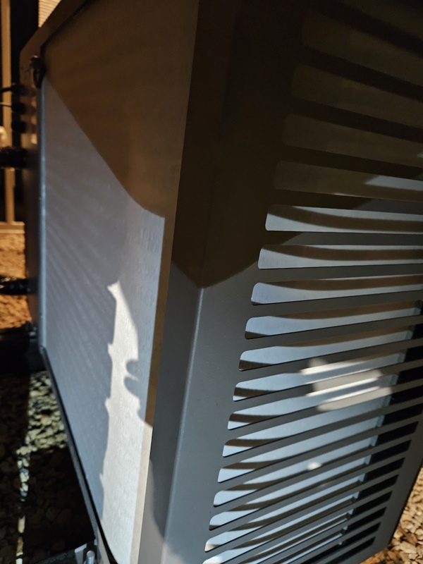

jj85 schreef op dinsdag 19 november 2024 @ 15:20:
Hoe oud is jouw Quatt? Zou dat iets kunnen zijn wat in nieuwere modellen al aangepakt is?
Die 150W heb ik hier namelijk nog niet gezien, terwijl we nu wel onder 5grC zitten.
In standby zie ik wel eens sprongen van 40W (waterpomp?) naar ongeveer 80W bij lage temperaturen. Zou dat het verwarmingselement kunnen zijn?
Model van afgelopen augustus.
Bodemplaat is alleen verwarmd als Quatt draait. Die zie je niet als los verbruik van 150W, maar door slechte COP onder bepaalde buitentemp
Mijn Quatt is van jun23. Ik heb nog geen reacties gehoord van mensen (al of niet met nieuwe Quatt) die meetpunten duidelijk boven mijn grafiek zien. Wel een aantal die er duidelijk onder zitten, ook onder het blauwe.
  • paQ
  • Laatst online: 00:18
Ik heb geen Quatt.
Maar las van anderen dat de bodemverwamer 150W is. Dat is best een fors vermogen.
Je zou hem ook alleen kunnen inschakelen tijdens een defrost bijv. En/of een marge daar omheen.

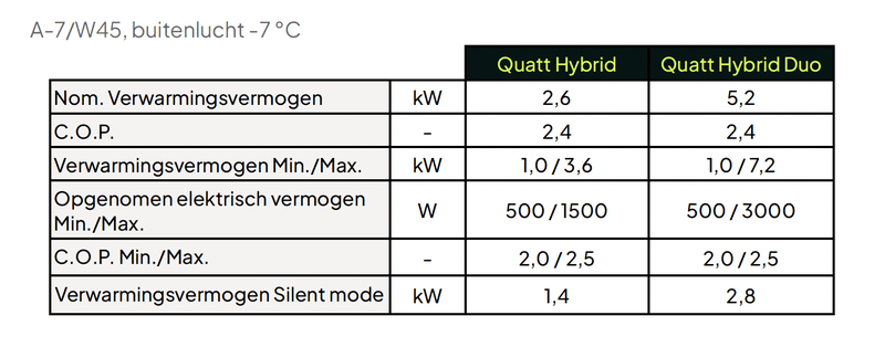

Even voor de warmteverliesberekening (wel redelijk onbetrouwbaar op basis van 24 uur stoken vandaag (dinsdag) en de komende 8 uur dus geextrapoleerd op basis van huidige warmte keer 1,50.
Het dikgedrukte heb ik ingevuld in de gele vakken:
Als mijn warmtepomp in 24 uur 82,5kW warmte levert
De gemiddelde kamertemp 17,50 graden is
Warmte CV niet, dus daar 0 ingevuld
Buitentemperatuur gemiddeld 4 graden
dan zegt de Excel: 7,14kW bij -10.
Klopt hetgeen wat ik invul dan op deze manier? Met uitzondering dat ik de eerste waarde heb 'bedacht' op basis van geleverde warmte tot 16:00 uur namelijk 55kW.
Quatt had 7,24 ingevuld. Dus de schatting van Quatt is best goed (als ze met die waarde ook -10 bedoelden).
[ Voor 4% gewijzigd door vanquishsdiv op 19-11-2024 16:01 ]
140m2 2-onder-1-kap 1953 | Quatt | 4800Wp SE | Slechts HR++ en HR+ glas, geen spouwmuur- en/of vloerisolatie
  • paQ
Op basis van je gegevens zul je idd rond de 7kW moeten hebben om het 17.5 te houden.
en 8 om het 20 te houden
Hebben ze geen duo geadviseerd?
[ Voor 28% gewijzigd door paQ op 19-11-2024 16:28 ]

Mijn verbruik ziet er vandaag zo uit, met de thermostaat op 20,2 graden.
Gemiddelde COP = 62,42 kW /14,64 kW = 4,3
In de basis is er niet zoveel mis met de COP en we moeten nog verder optimaliseren, de ergenis is dat mijn wp onrustig draait. Mogenlijk is mijn gebruik daardoor ook hoger, maar op dit moment heb ik daar nog niet voldoende inzicht in.

Daar is volgens mij ook een verandering in geweest. Dit is wat mijn thermostaat meet en wat de CIC ervan maakt. Hij middelt wat meer uit. En dit leidt ertoe dat er veel minder kleine plekjes in de PowerIn zitten.
Afbeeldingslocatie: https://tweakers.net/i/ajrAZLz_r5L80B9P7ea_5Z3PQ6c=/800x/filters:strip_icc():strip_exif()/f/image/FcnXwoxKDXTqQq0j7LgYYB7x.jpg?f=fotoalbum_large
[ Voor 3% gewijzigd door Flesym op 19-11-2024 17:53 ]

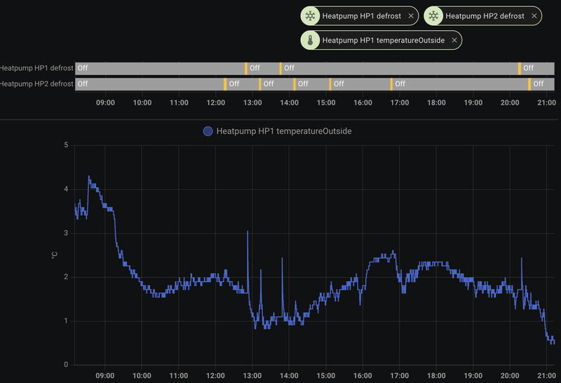

WAF1 schreef op dinsdag 19 november 2024 @ 15:14:
Ik denk dat je vooral het gedrag van de T6 ziet. Die zendt zover ik weet, per 0,2 graden zijn informatie naar de CIC. De eerste verhoging haalt hij op ongeveer 0,1 graden niet. De CIC zegt, niks meer aan doen, top. Vervolgen ga je met een achterstand 0,1 graden de volgende verhoging in. Ondertussen doet de thermostaat wat deze moet doen en wil de binnen temperatuur met 0,5 graden verhogen, tegelijkertijd zie je dat de buitentemperatuur snel daalt. De CIC heeft gezegd we moeten x vermogen leveren om de 20,5 graden te halen maar weet blijkbaar nog niet dat de buitentemperatuur zo snel daalt. Het opwarmen wordt inderdaad mogelijk ook belemmert door de Silent mode. Maar het hoofdprobleem is mijn inziens dat de T6 een afwijking van 0,4 toestaat. De afwijking is naar mijn indruk 0,4 graden dus de CIC gaat geen opdrachten aan de CV-ketel geven, hij vindt het wel best. Het waren redenen waarom ik niet voor de T6 koos.(Eigenlijk ben ik benieuwd wat de temperatuur in het volgende uur na 22.00 is gaan doen, maar dat zie ik niet op het plaatje)
Na 22.00 uur vond de CIC het wel welletjes. De temperatuur is nooit gehaald gisteren:

Alhoewel ik moet zeggen dat ik Quatt enorm misleidend vind op dat vlak.
Het is nogal pot verwijt de ketel tot ie zwart ziet als ze in de webinar en website stellen:
Afbeeldingslocatie: https://tweakers.net/i/zuL4lA-Yfx6YxeaRrfanV1RQCJU=/800x/filters:strip_exif()/f/image/4D9SIN7840BrK6Oim5zmDbug.png?f=fotoalbum_large
Ze doen zelf exact waarvan ze anderen betichten. Verder is deze informatie simpelweg onwaar.
In het betreffende document staat namelijk nominaal 2.7 kW en max 3.8 kW
Afbeeldingslocatie: https://tweakers.net/i/jcMRDWuasdrsjiobjtLa3W-gjzU=/800x/filters:strip_exif()/f/image/byMlpPHJplz36djKux629Bmw.png?f=fotoalbum_large
Trek je @vanquishsdiv zijn/haar warmteverlies door naar -7, dan zit je al aan ca 48 gr water.
Nominaal 2.6, max 3.6 kW.
Afbeeldingslocatie: https://tweakers.net/i/jECLRCHhVZGoE7IotQmYKDiMWQA=/800x/filters:strip_exif()/f/image/UTSN9Xl8Z8efw5BrhlWrW7cJ.png?f=fotoalbum_large
[ Voor 8% gewijzigd door paQ op 19-11-2024 19:14 ]

Daar gaat het toch niet om.
Ze zeggen: wij halen 6kW bij -7.
Het is gewoon niet waar. De helft.
En door erbij te zetten: “staar je niet blind” op de opgave van de concurrenten “want bij +7” impliceer je ook nog eens dat zij degene zijn die de boel bezeiken.
Het lijkt erop dat om 22:00 de gewenste temperatuur ook flink wordt verlaagd.
  • okijokii
  • Registratie: Oktober 2021
Rowwan schreef op dinsdag 19 november 2024 @ 19:42:
Om 22.30 uur gaat de temperatuur van 20.5 naar 19.5

okijokii schreef op dinsdag 19 november 2024 @ 18:59:
Ik zie nu pas dat rond 20.00 even het gas is aan geweest terwijl er werd gezegd werd dat de CV-ketel niet bij was gesprongen. Persoonlijk zou ik nog eens kritisch kijken naar je schema kijken, neem in oogschouw dat je vloerverwarming hebt.

Ja, ik denk ook aan een nachtverlaging (of middag/avondverhoging). Gezondheid zit wel goed; en relatieve luchtvochtigheid is nu 60%. Ook prima.
Maar mij is hier ten strengste geadviseerd voor in ieder geval week 1 niet voor een nachtverlaging te gaan. Maar daar heb ik in mijn huis echt mijn bedenkingen over.
In de (ongeveer net zo) koude week begin november heb ik 6m3 gas per dag verstookt. Dat is 48kW aan warmte. Nu zit ik met de nieuwe berekeningen als ik extrapoleer vandaag over de 86kW aan warmte met een (cop van 4).
Ik reageer hier toch maar even op.
Ook dit forum is behept met (warmtepomp) dogma's. In veel situaties kloppen ze ook nog, maar ik kijk altijd kritisch naar dit soort forumstelligheden. Het beste is zelf op onderzoek te gaan en wat je aanpast en instelt persoonlijk te maken. Iedere situatie is weer anders en ieder mens ook.
Wie mij een beetje gevolgd heeft weet,dat ik een klimmende schema heb van 0,1C/45minuten en dat over 24 uur. Dat geeft als laagst ingestelde temperatuur 18,7C en als hoogste 21,8C. Dat is een verschil van 3,1C. Het gemiddelde over de gehele dag is 20,25C.
Het resultaat is het gewenste comfort, prioriteit nr 1. Het matcht prima met het huis en het afgiftesysteem en ik ben uiterst tevreden over de Quatt. Bovendien is het geen enkel probleem om aan een incidentele warmtevraag elders in het huis te voldoen. Bijna alle ruimtes hebben een eigen verwarmingsschrma en de minimum ingestelde temperatuur voor het gehele huis, ook de niet gebruikte ruimtes, is 17C.
Het optimale schema/instellingen heeft nu aardig vorm gekregen. Maar ik heb nog niet alle maanden gehad dus er kan nog iets aangepast worden.
Iemand anders is helemaal happy met een constante temperatuur of een verhoging in de ochtend en een in de middag. Of welke variatie en temperatuur dan ook.
Ik zou zeggen, ga hetzelf beleven, want ieder huis en haar bewoners zijn weer anders. En neem de tijd om dIt te ontdekken. Denk eerder in maanden dan in weken. Want dat een warmtepomp een traag systeem is klopt wel.

Even wat anders, mooi gezicht om te zien hoe de hele radiator onder het rijp komt te zitten!

Nu de data van mijn warmtepomp een beetje begint binnen te stromen, heb ik in bijgaande scatterplot de COP tegen de buitentemperatuur voor de laatste 40 dagen uitgezet. De punten zijn de COP obv gemiddelde vermogen gedurende 10 minuten en de buitentemperatuur gemeten door de Quatt. Dat geeft een beter beeld dan op basis van de dagwaarden. De lijn is de lineaire regressie van deze punten. Echt koud is het nog niet geweest, dus ik weet niet of de data geëxtrapoleerd mag worden naar nog lagere temperaturen. In deze periode is de CV nog geen enkele keer ingeschakeld.
Als deze lijn mag worden doorgetrokken dan wordt het punt waarbij de warmtepomp niet meer rendabel (verwarmen met gas wordt dan goedkoper) is, bereikt bij ongeveer -3 graden. tegen die tijd is het maximaal vermogen van de warmtepomp (één quatt) al bereikt, dus dat punt wordt nooit bereikt.
Vandaag eens even meegekeken tijdens een defrost. Leuk om te zien hoe super snel al dat ijs omgezet wordt naar vloeibaar water en het er behoorlijk vanaf druipt. Daarna gevolgd door dampwolken en een verdamper die je ziet 'opdrogen'.
Wat me doet afvragen, wat voor temperatuur heeft de R32 tijdens zo'n defrost. Gezien de dampwolken en snelheid van ontdooien lijkt me dit nog best warm.
Van de defrostcyclus snap ik nog niet veel.
Kan het kloppen dat hij dit onder de 2grC pas doet? Soms zit er zo'n 55 minuten tussen en soms veel langer...

jj85 schreef op dinsdag 19 november 2024 @ 21:18:
(Vlgs mij is water altijd vloeibaar 🙃 itt bevroren water)
Vlgs mij vanaf <5°C al.
In beide topics zijn ook filmpjes gemaakt van die defrosts.

De maxima aan opgenomen vermogen bij Ax/Wx
  • Friezin
  • Registratie: November 2023
paQ schreef op dinsdag 19 november 2024 @ 21:46:
?? Wat is Ax/Wx ??
(Prachtig hoor al die dure termen, maar een normale gebruiker zonder kennis zal in dit topic geen fatsoenlijk antwoord kunnen vinden.
Edit: hysterese, tlift, deltaT, ta, tr etc: ik weet het nu, maar wist het niet.

  • paQ
Friezin schreef op dinsdag 19 november 2024 @ 22:04:
?? Wat is Ax/Wx ??
Gezien mijn vorige beroep gebruik ik dat soort jargon bewust niet. Dus leg maar uit in abn (ik ben ff de sullige buurvrouw) )
Welnee :+
Bijv A2/W35
Ambient (buiten) 2 / Water 35
  • Friezin
paQ schreef op dinsdag 19 november 2024 @ 22:17:
Welnee :+
Bijv A2/W35
En daardoor haalt mijn Quatt nooit meer dan ≈ 1500w en zitten anderen soms op 1800w?
(Of, zoals @okijokii meldt: Valt mij op dat jij niet boven de 1500 uitkomt en bij mij continu. Waar zou dat aan kunnen liggen?)
Best raar
ZO-Fryslân, vrijstaande villa (monument) bj.1909, enkelsteens, 200m2, 60m2 vvw/schuim, 12xradiator (2 met heatfan), T6: 21,5°C 24/7, 65×HR+(+), 2xQuatt (11-2023v1&9-2025v1.5), Nefit HR43, 10xSolarEdge, inductie, Quooker, weduwe, imker, klusser, 11 are
  • bite
Dat ligt aan de aanvoer temperatuur. Momenteel doet mijn Quatt 41graden aanvoer, 1,79kW en is het buiten 2,2 graden. Als je in de zelfde situatie genoeg hebt aan 35 graden zal het opgenomen vermogen ±1,5kW zijn en hogere COP dan die hier vandaag 3,1 en afgelopen uur 3 is.

Gaat helemaal vanzelf hier :D tot 45°C ongeveer. Dan is er een balans tussen wat de radiatoren kunnen afgeven en wat de Quatt aan vermogen kan leveren.
Van mij mag die bij -7 ook wel 3kW verbruiken zodat die 6kW levert maar zo werkt het niet.
Wat is het afgegeven vermogen bij die 1500W in jouw situatie?
Edit, CV sprong even bij want de temperatuur daalde naar 21,2 op de thermostaat (woonkamer 22, oude paneelradiator iets verder open en laat een beetje verschil tussen woonkamer en de rest.).
De aanvoer zal straks wel weer dalen naar 41.

Edit: Waarom stopt mij Quatt bij 1500w ongeveer?
Lijkt me weinig te maken te hebben met afgifte: Wanneer hier meer warmte nodig is, wordt het echt geen 1,92kW aan vraag. Nooit
