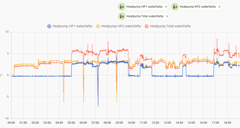

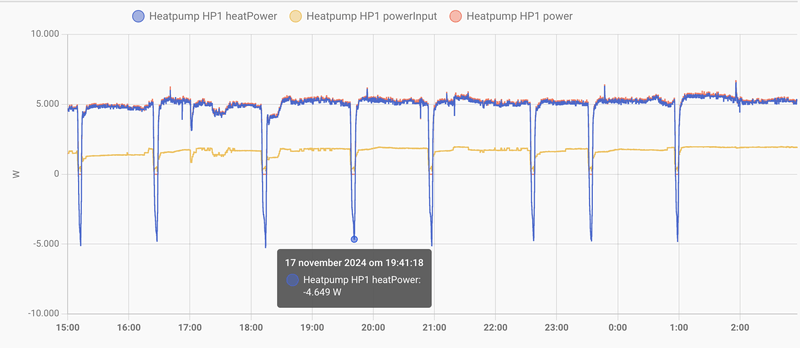

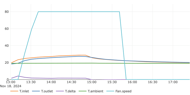

Hier nog geen defrost gezien in de logging. Maar wel rare spikes in het verbruik.
Wat kan dat zijn?

  • paQ
  • Laatst online: 00:18
CPM schreef op maandag 18 november 2024 @ 14:29:
Wat kan dat zijn?
Oil return cycle

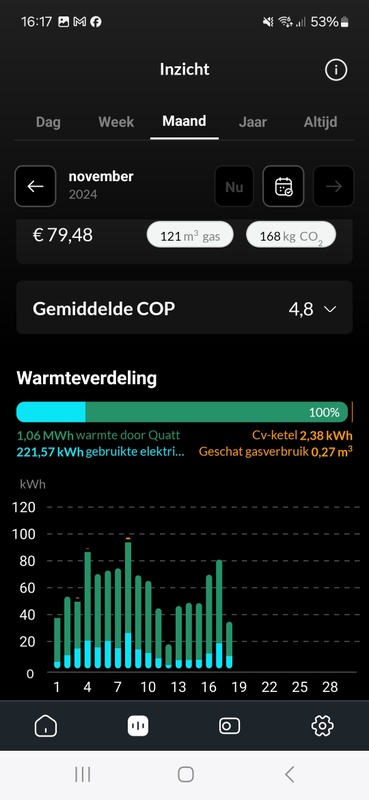

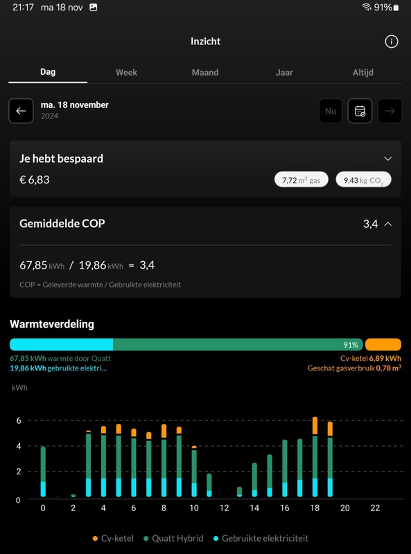

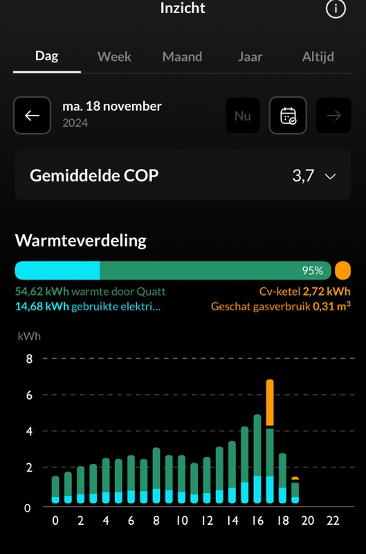

Hoe vinden jullie deze score? Tips?
Afbeeldingslocatie: https://tweakers.net/i/hKu7EZR8WeYo0Jzw3WPSEj69W4E=/x800/filters:strip_icc():strip_exif()/f/image/VYUjRe1z0PNnASxgVQnDFQaB.jpg?f=fotoalbum_large
Afbeeldingslocatie: https://tweakers.net/i/sCh8BlEdWgUuccegoFy68qC7oWI=/x800/filters:strip_icc():strip_exif()/f/image/PEMzWPO2Fr3dfomkP3nJLVGR.jpg?f=fotoalbum_large
Meestal instelling op 20 of 21 graden dag en nacht op full power (in nov weekje weg geweest dus minder hoog)

@CPM
Zou toch defrost verwachten met de temp afgelopen nacht. Kijk ook eens naar Delta T over een Quatt, die wordt negatief bij een defrost.
De HA defrost sensor is 'stuk' momenteel, dus defrosts ga je niet zien in HA.

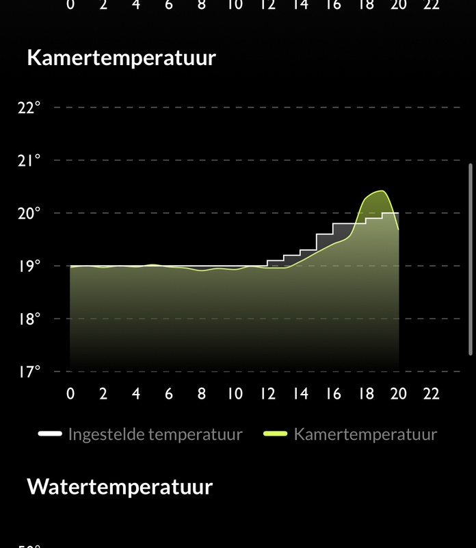

Erik1805 schreef op maandag 18 november 2024 @ 14:06:
Met jullie ervaring, hoeveel tijd kost het om 0,1 graad te verwarmen met de Quatt?
Ik vraag dit even omdat ik zie dat ie ongeveer 2 uur doet over 0,1 graad.
Dat is wel erg lang.
Nu wordt dit door heel veel factoren beïnvloed. Is iedere dag ook weer anders.

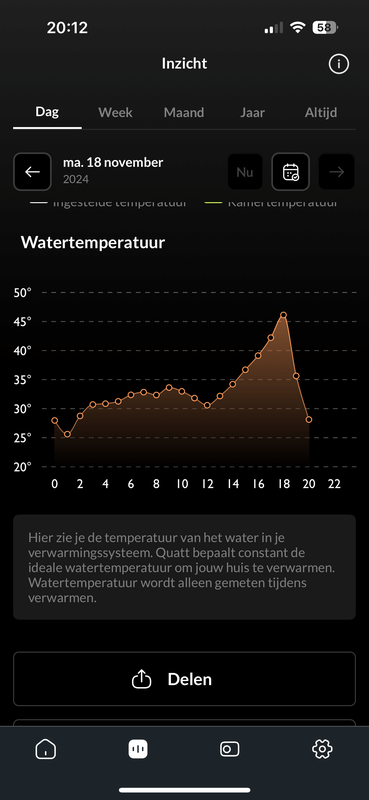

Maar hierbij het schema van de vandaag meest relevante master-ruimte.
Om 1.30 uur 19C en om14.00uur 21C
Ik verhoog vanaf 00.00uur met stappen van 0,1C/45min. Dat is nog nooit een probleem geweest.
Het was vandaag wat een vreemde dag in geleidelijkheid van verwarmen, maar neem ik de periode tussen 1.30 en 14.00, dat is dus 2C kom ik op 37 minuten per 0,1C.

jj85 schreef op maandag 18 november 2024 @ 16:43:
@CPM
https://github.com/marcob...ssistant-quatt/issues/130
De DeltaT blijft gewoon een strakke lijn. Het was niet kouder dan 2 graden hier. Ik vind het prima. :+
Wel leuk om de Quatts steeds beter te doorgronden.

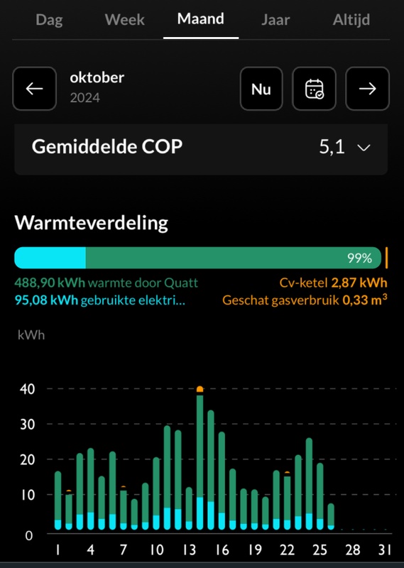

nlmx51 schreef op maandag 18 november 2024 @ 16:14:
Dit zegt mij dus helemaal niets. Althans wat de COP betreft. Ik ben van mening dat het zinloos is om COP met anderen te vergelijken. Het zegt alleen iets over je eigen situatie en warmtebehoefte.
Hierbij mijn resultaten over dezelfde periode. Ook een week weggeweest. Ik heb een lagere COP.
Als ik het optel heeft jouw Quat in deze periode 365,41kWh verbruikt.
Die van mij 245,74kWh. Dat is 119,67kWh verschil.
Afbeeldingslocatie: https://tweakers.net/i/PSa13otVJ1chgDQh6ugqnjY8XRQ=/x800/filters:strip_icc():strip_exif()/f/image/Bmd9Lf97nfmezSv23JpGJF1H.jpg?f=fotoalbum_large
Afbeeldingslocatie: https://tweakers.net/i/oC6d68bRLihlmOTAwCqF_XqNt6M=/x800/filters:strip_icc():strip_exif()/f/image/s0SAE94x4DOLf8rQut5qMCqv.jpg?f=fotoalbum_large

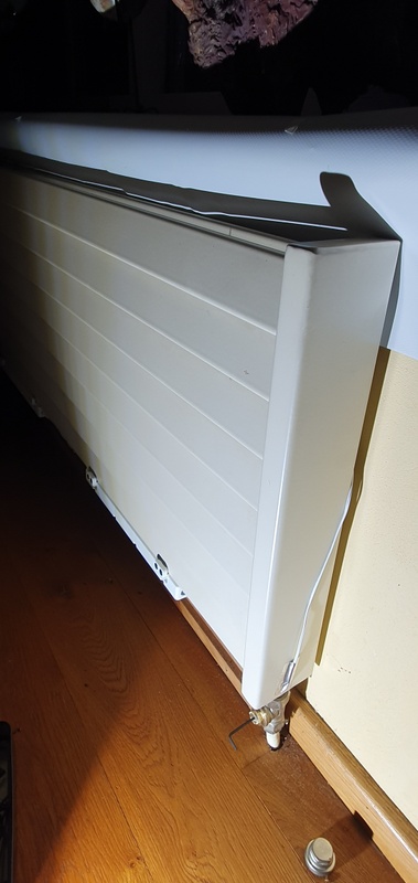

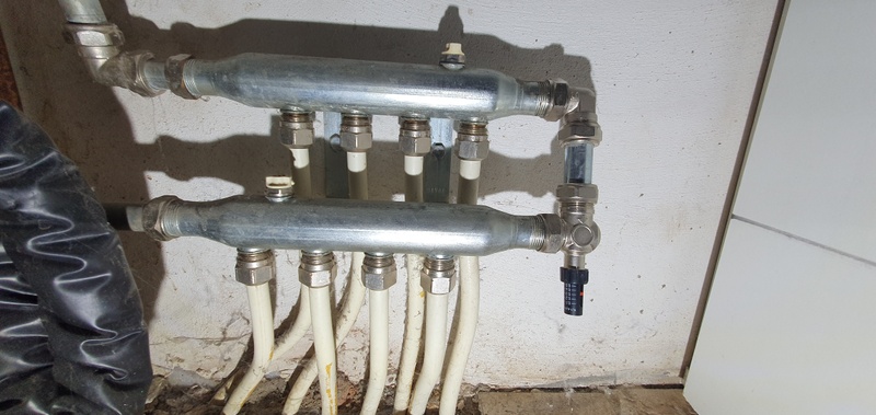

Nu heb ik al een tijdje op mijn lijstje staan om een van de radiatoren (Jaga Deco horizontaal: Louvre dubbele plaat 260*48: 2659Watt) iets te knijpen op een hogere delta te krijgen. De delta was vanmiddag nog geen 2 gr. De radiator heb ik een aantal fans onder zitten (sinds jan ofzo) welke met SDR eng. bestuurd worden. Dus ik zie continue een aantal temperaturen (zie foto) van deze radiator.
Afbeeldingslocatie: https://tweakers.net/i/4IFLFjpdqjYDJR6bk53n5xWf_uw=/x800/filters:strip_icc():strip_exif()/f/image/YReTa9xvlXdKIycPkcwRwv4h.jpg?f=fotoalbum_large
Afbeeldingslocatie: https://tweakers.net/i/SN05jWeOI1mrg8A-nDOcEAJIWmA=/800x/filters:strip_icc():strip_exif()/f/image/OvTEqsdlJ2jTVJMKfGBUJ0KQ.jpg?f=fotoalbum_large
Afbeeldingslocatie: https://tweakers.net/i/UiquI7eZ-RVK9xCfvO07YGkUFp4=/x800/filters:strip_icc():strip_exif()/f/image/adRpWp1iHdCD2mpx1qg6raQR.jpg?f=fotoalbum_largeAfbeeldingslocatie: https://tweakers.net/i/il9gbRQT2cGbDjwrj1KG3UDPGOU=/800x/filters:strip_exif()/f/image/HRWL0yivS71BJVxKUcvRnlJw.png?f=fotoalbum_large
Om ± 15:00 ben ik hiermee begonnen en sindsdien ben ik mijn flow helemaal kwijt en dus ook mijn delta. Oftewel de radiator doet helemaal niets meer.
Het afvoer ventiel heb ik met een imbussleutel helemaal opengedraaid (linksom) totdat er water uit kwam en toen helemaal dicht (rechtsom) om een gevoel te krijgen waar ik zat. Hij staat nu in ongeveer in dezelfde positie als eerst.
Ik neem dat de ik het ventiel met de imbus open/dicht kan draaien?
Het ventiel kan ik ook helemaal opendraaien totdat er water uitkomt. Dus hij blijft niet hangen zou je zeggen.
Tijdens het open/dicht draaien van het ventiel heb ik ook even bij de thermostaatknop op het pinnetje gedrukt (knop eraf). Deze kon ik gewoon bewegen. Knop eraf is helemaal open.
Nog ideeën waar dit aan kan liggen?
Omdat ik ook aan de thermostaat knop heb gezeten
De Quatt water temp is >40gr en flow is ± 800l/u. Andere radiatoren en vvw functioneren.
Afbeeldingslocatie: https://tweakers.net/i/D-xwv19st68Vlc9dBS1sueXaBeM=/x800/filters:strip_icc():strip_exif()/f/image/EbLEGeGYrPKvO2cUjN6PWxH8.jpg?f=fotoalbum_large

paQ schreef op maandag 18 november 2024 @ 17:01:
Blijft de ene lopen dan als de ander een defrost heeft? (serieuze vraag)
Daar lijkt het wel op ja
Afbeeldingslocatie: https://tweakers.net/i/VnH6CPUO7u3TwmT3E2bC5vGGujk=/800x/filters:strip_exif()/f/image/PdFCI0rm0m1xWCsKxMQyx3T3.png?f=fotoalbum_large

HarryInia schreef op maandag 18 november 2024 @ 18:27:
[Afbeelding][Afbeelding]
Goh, jij hebt exact hetzelfde "ventiel" als dat ik heb en die niemand herkent als ventiel. Eigenlijk is het een Heimeier met een aparte "insert".
Laatst nog bij een vakhandel geweest en die konden hem ook niet plaatsen.
De thermostaatknop er helemaal af kan geen kwaad, ook niet als je het pinnetje indrukt. Als hij er uit komt betekent dat ook dat hij open staat.
Dat je nu geen flow hebt is wel raar. Ik zou hem (voetventiel) helemaal opendraaien (rustig) todat hij begint te lekken en dan heel voorzichtig dicht draaien tot het lekken stopt.Echt hele kleine stapjes nemen.
Deze heb ik dus ook:
Afbeeldingslocatie: https://tweakers.net/i/wKbwZ2hpaEeIpwEtIEZ6j6bw68A=/x800/filters:strip_icc():strip_exif()/f/image/FC7RkolYwKIwZvRZyep845IZ.jpg?f=fotoalbum_large

bite schreef op maandag 18 november 2024 @ 14:45:
Iets met gaten er in maken en weer opbouwen? - is wat ik me zo herinner van een post in een ander topic hier.
Ik heb ook wel wat warmtebeelden van een PC210 en ben wel benieuwd wat je zou kunnen doen maar zal dat eens in een ander topic vragen onder bouwen en klussen.
Ik heb het net een paar draaien en met hacs deze geinstalleerd https://github.com/marcoboers/home-assistant-quatt Het is verder nog een beetje zoeken en kijken wat je er allemaal mee kan.
Dit zijn waardes van Heatpump HP1 heatPower (berekend), Heatpump HP1 power (json) en Heatpump HP1 powerInput.
Ik vind het wat duidelijker dan wat je van de dips in het opgenomen vermogen van homewizard kan zien. Wat mee hobbyen en ontdekken wat evt handig is zoals aansturing van de T6 thermostaat vanuit HA.
edit: de Heatpump HP1 defrost geeft niets aan.

  • Erik1805
  • Laatst online: 22:00
CV is inmiddels 2 keer aangeslagen. Dat belooft wat als het echt koud wordt. Watertemperatuur laat ie naar mijn idee veel te laag zakken.
Afbeeldingslocatie: https://tweakers.net/i/-XmqE9xW8cCxjVyi63HA_AqxPfg=/x800/filters:strip_exif()/f/image/n1NSp702STYS3UO3vf101D4W.png?f=fotoalbum_large
Afbeeldingslocatie: https://tweakers.net/i/fwbyhVymlKttqdmmm3hlHcB27A4=/x800/filters:strip_icc():strip_exif()/f/image/S2SYpPfYGhuGgqtjKYE6xz2g.jpg?f=fotoalbum_large
[ Voor 28% gewijzigd door Erik1805 op 18-11-2024 20:16 ]
  • jj85
  • Laatst online: 22:41
Erik1805 schreef op maandag 18 november 2024 @ 20:15:
Hoe ziet grafiek boven de watertemp eruit (dus die met kamertemp en ingestelde waarde).
Staat Optimaliseer besparingen aan of uit in de Quatt app?
  • Erik1805
jj85 schreef op maandag 18 november 2024 @ 20:22:
Optimaliseer besparingen staat aan
Afbeeldingslocatie: https://tweakers.net/i/STU6oXrf1A8zLXuTTH7MGetx4QI=/x800/filters:strip_icc():strip_exif()/f/image/Yw6MQCLnz94JMoHJvbsVk9E6.jpg?f=fotoalbum_large

  • vanquishsdiv
  • Registratie: Oktober 2024
  • Laatst online: 19-10 20:08
vanquishsdiv schreef op maandag 18 november 2024 @ 20:27:
Inmiddels al 7 uur lang een Quatt in bezit. Om 16u thermostaat van 17 naar 17,5 gezet. Sindsdien draait de Quatt onafgebroken door met 1kW stroomverbruik en rond de 4,1-4,8kW aan warmte. Aanvoertemperatuur is al uren rond de 37-38 en kamertemperatuur al enkele uren 17,3°C. Blijkbaar moet mijn warmtepomp dit leveren om de kamer op temperatuur te houden. Alsnog voordeliger dan gas maar ik ga bij de convectorput wel zsm ventilatoren plaatsen.
Zit inmiddels met twee vragen.
Buiten 4,2°C
Aanvoer 38°C
De hele namiddag en hele avond continu draaien:
1,08kW stroom (4,36kW warmte)
Temp. binnen set 17,5 sinds 18u al stabiel 17,3 gemeten. 17,3°C is trouwens comfortabel !
-Is dit normaal of is mijn huis zo lek als een mandje?
-Ik twijfel over de nachtverlaging. Is het niet goedkoper in de ochtend even de temperatuur te boosten met wat gas. Anders zit ik 7 uur lang in de nacht deels te stoken voor de mussen. Of zou het rendabeler zijn om de hele nacht met 1kWh (=7kwh) stroomverbruik door te stoken?

  • Friezin
  • Registratie: November 2023
Erik1805 schreef op maandag 18 november 2024 @ 20:40:
Schiet niet gauw in de stress hoor ;). Kijk er van op meer niet. En vind de kWh verbruik vandaag ook wel hoog. 14,7. Maar goed nog niet veel ervaring mee.
Het klonk anders 😉.
"Dat belooft wat als het echt koud wordt" hihi.
Even voor je beeldvorming:
ik ben qua voorschot van €270 (19,5°C zuinig stoken) naar €158 (21°C continue, heerlijk veel comfort) "gedenderd". Dit jaar vanaf 1 januari 165m3 gas gebruikt.
Dit is vandaag ongeveer 20 km bij je vandaan:
Afbeeldingslocatie: https://tweakers.net/i/-tjs6Olhlam1EOj_Ad6bJSDKnfY=/x800/filters:strip_icc():strip_exif()/f/image/5l8saGgzOngA9KTYm4itUB58.jpg?f=fotoalbum_large

Als jouw cop boven de 2,5 blijft dan kun jij beter boosten met de Quatt

  • HarryInia
  • Laatst online: 20-10 11:20
CPM schreef op maandag 18 november 2024 @ 19:37:
Ik twijfelde eerst nog even of ik wel de juiste "stelschroef" te pakken had bij dit "ventiel", maar omdat er bij helemaal opendraaien water uit komt lijkt me dat de juiste.
Zijn er nog andere instelmogelijkheden?
Nogmaals weer helemaal open gedraaid totdat ik water zie en dan iets terug totdat het water weg is.
Ook voor de zekerheid nog het ontluchtingsventiel, welke linksboven aan de thermosstaatknop kant zit, geopend. Hier kwam meteen water uit.
Aan het begin bij de "ketel" zit een verdeel unit (zie foto). Andere radiatoren op deze unit werken. De radiator waar we het over hebben zit wel >20m verderop, maar dat zit tie al sinds 2000...
Afbeeldingslocatie: https://tweakers.net/i/Cfrp9YDd1969C5_8sOQnVOYFeuQ=/800x/filters:strip_icc():strip_exif()/f/image/WX9uSFHjk9XQf9yub7qaORQD.jpg?f=fotoalbum_large
Nog steeds geen "flow" door deze radiator.
O-NB, 1900 bwjaar, 2000 vol ger; Begane 175m2 vvw 7-groeps & pomp + 3 rad - 1e verd 2 rad, Ketel 2000 Nefit Ecomfit HR43-CW6, 19-10-2023 Quatt 2*4, T6 1e seizoen nu Tado X; 2021:3000m3, 2022:2000m3, 2023:1200m3, 2024: <150m3 gas (incl SWW &koken)

  • TeslaNerd
  • Registratie: Maart 2020
  • Laatst online: 00:48
Friezin schreef op maandag 18 november 2024 @ 20:50:
Het klonk anders 😉.
Nu ik jou grafiek zie @Friezin met het gasverbruik en de cop samen komt spontaan de vraag bij mij op of en zo ja hoe het gasverbruik wordt meegenomen in de cop-berekening 🤔?

  • Friezin
TeslaNerd schreef op maandag 18 november 2024 @ 21:15:
Nou, gewoon zoals het heurt: gegenereerde warmte in kWh/gebruikte elektriciteit
Berekening uitgeklapt:
Afbeeldingslocatie: https://tweakers.net/i/ToGCPGKlrLmmR5uoRaxz2XojB3w=/x800/filters:strip_icc():strip_exif()/f/image/jVFrjZWCbdGhqWaXxCE6HY3m.jpg?f=fotoalbum_large
ZO-Fryslân, vrijstaande villa (monument) bj.1909, enkelsteens, 200m2, 60m2 vvw/schuim, 12xradiator (2 met heatfan), T6: 21,5°C 24/7, 65×HR+(+), 2xQuatt (11-2023v1&9-2025v1.5), Nefit HR43, 10xSolarEdge, inductie, Quooker, weduwe, imker, klusser, 11 are

  • Friezin
HarryInia schreef op maandag 18 november 2024 @ 21:00:
Nog steeds geen flow.
En wat wanneer je alles, wat voor deze delinquent zit, dichtdraait?
(Even streepje hoe die nu staan)

Klopt, zeker niet 😁 wel apart, Quatt staat hier op Silent en redt het niet om de kamer naar 20.5 te brengen. Je zou zeggen dat hij dan de cv wel eens gaat aanspreken, maar dat gebeurt niet:
Afbeeldingslocatie: https://tweakers.net/i/A4s9nNtXSrrX7lgDXwG3CVH0a7A=/x800/filters:strip_exif()/f/image/eQVMZhcV2xZkgOBbSisfinjk.png?f=fotoalbum_large

140m2 2-onder-1-kap 1953 | Quatt | 4800Wp SE | Slechts HR++ en HR+ glas, geen spouwmuur- en/of vloerisolatie
  • Friezin
okijokii schreef op maandag 18 november 2024 @ 21:30:
Niets uitgeschakeld bij cv?

  • HarryInia
Friezin schreef op maandag 18 november 2024 @ 21:28:
Hoe bedoel je dat @Friezin ?
  • okijokii
  • Registratie: Oktober 2021
Friezin schreef op maandag 18 november 2024 @ 21:37:
(Viel me hier ook wel op dat cv soms lang duurt, maar zo groot is verschil bij jou niet als ik het zo zie.
Mik er maar eens een halve graad bij op (hier schiet cv bij, bij ongeveer 0,7°C tekort)
Nee, niets uitgeschakeld bij de cv. Wel optimale besparing uit gezet. Vind het geen probleem hoor, maar denk dat het te koud wordt voor de Silent modus. Maar wilde dit veranderen wanneer de cv bij gaat springen, maar dat vindt de CIC nog niet nodig. Staat al uren op 20.1, terwijl 20.5 staat ingesteld. Maar dat is nog geen 0.7°
2-onder-1-kap 1990 | Enkele Quatt op garagedak | T6 | Intergas Xtreme 36 | vvw beganegrond en badkamer | radiatoren met speedcomforts begane grond en eerste verdieping | Zonnepanelen 3,3 MWh per jaar | HR++

  • Friezin
Je zegt iets als:
"Aan het begin bij de "ketel" zit een verdeel unit (zie foto). Andere radiatoren op deze unit werken. De radiator waar we het over hebben zit wel >20m verderop, maar dat zit tie al sinds 2000..."
Wat wanneer je die "andere radiatoren" even dichtdraait?
  • Friezin
okijokii schreef op maandag 18 november 2024 @ 21:40:
Ik gok dat vannacht cv erbij komt.
Slider 1 tikje minder zetten?

  • okijokii
Friezin schreef op maandag 18 november 2024 @ 21:47:
Ik laat het er even op aankomen, ben namelijk benieuwd. Ergens is er een grens, ik heb nachtverlaging. We gaan het zien.

  • HarryInia
Friezin schreef op maandag 18 november 2024 @ 21:45:
Je zegt iets als:
Geen verschil betreft "flow" in deze radiator.
Bij het dichtdraaien van de andere radiatoren zie je de Quatt-flow terug lopen naar 750. Bij het het weer opendraaien schiet hij door naar 850 en regelt weer mooi terug naar ±800.

  • Friezin
HarryInia schreef op maandag 18 november 2024 @ 22:04:
(Had wel half je eerdere posts gelezen, maar niet over nagedacht. Ken dit niet, daarom geen mening
Begrijp ik goed dat deze radiator 25 jaar lang werkte (maar met wp slechts 2°C deltaT) maar na draaien voetventiel nu dicht staat en niet weer open wil?? WD40? Tikje erop, schelden? )

  • Gerardwaz
  • Registratie: Oktober 2020
  • Laatst online: 15:22
Friezin schreef op maandag 18 november 2024 @ 22:15:
Ik kan het voetventiel helemaal open draaien totdat er water uit komt.
Tijdens het knijpen had ik ook even aan de thermostaat knop gezeten, maar het pinnetje kan ik met weerstand indrukken en komt weer terug dus dat lijkt ook goed.
Ondertussen ook voor deze zekerheid de radiator ontlucht.
  • HarryInia
Gerardwaz schreef op maandag 18 november 2024 @ 22:34:
Zet eens zoveel mogelijk dicht en alleen deze openlaten, als hij weer warm wordt de rest weer openzetten.
@Friezin had dezelfde hint echter zonder resultaat.
Omdat ik het voetventiel kan opendraaien totdat er water uitkomt, verdenk ik steeds meer de thermostaatkraan.

  • Gerardwaz
HarryInia schreef op maandag 18 november 2024 @ 22:44:
Zet dan voetventiel en thermostaatkraan dicht en radiator aftappen, koppeling thermostaatkraan losdraaien en dan voorzichtig openzetten en dan weet je het zeker.
N.H. twee onder een kap aan de kust bj 1928. Quatt Duo,14 radiatoren waarvan 3 in de garage, 1 convectorput en vloerverwarming begane grond. Alles draait volledig mee. Intergas Xtreme 36 en Tado v3+. Zonnepanelen 3850 wp SolarEdge.

TeslaNerd schreef op dinsdag 19 november 2024 @ 08:36:
Ik kan de Honeywell Round via OTGW in HA zien (maar helaas alleen per 0,5 graden het setpoint aanpassen).
Even hierop inhakend, als het goed is kan je de configuratie van je OTGW device/integration in HA aanpassen dat je via de GUI kan aanpassen met 0.1 graad ipv 0.5. Dat werkt bij mij goed met de Honeywell Round Modulation (geen Quatt).
Daarnaast kan je via de "Action" (voorheen "Service") "OpenTherm Gateway Send Transparent Command" met bijv. command TT=20.01 de temperatuur "temporary" overrulen. Een thermostaat schedule zal dat overriden. Met TC=20.01 gaat een schedule er niet overheen, en moet je dus fysiek of met zo'n command het weer veranderen.
Op deze manier kan je met 0.01 graad precisie programmas maken in HA. Het duurt even voordat het doorgevoerd is (bij mij soms wel 1 minuut), maar daarna zie ik in HA history ook dat de "sensor.room_setpoint_thermostat_ketel" (het device heet "ketel" bij mij) daadwerkelijk geupdate is. Het setpoint van de "climate" entity lijkt niet geupdate te zijn, want die rond nogsteeds af naar 0.1 of 0.5, maar zet je hem naar 20.51 dan zal de climate entity ook geupdate worden.
Zal zo even in een edit wat screenshots plaatsen.
EDIT: De screenshots. Wel even samen in 1 plaatje geperst.
Wat je ziet is wat ik voor Service heb uitgevoerd als eerste. In de history graph zie je de sensor die ik noemde omhoog gaan, maar de gele "target" van de climate entity niet. Daarna heb ik TT=19.72 uitgevoerd, en dan zie je de sensor netjes naar die waarde gaan, en de climate entity naar 19.7, conform mijn settings dat hij per 0.1 moet afronden.
Afbeeldingslocatie: https://tweakers.net/i/aroFCyDFq0R2IHNZcec0Gg3JBXo=/232x232/filters:strip_exif()/f/image/5PAQ4diJ6YtWX7uGEwzePUwn.png?f=fotoalbum_tile
