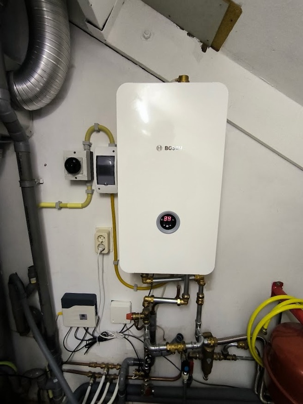

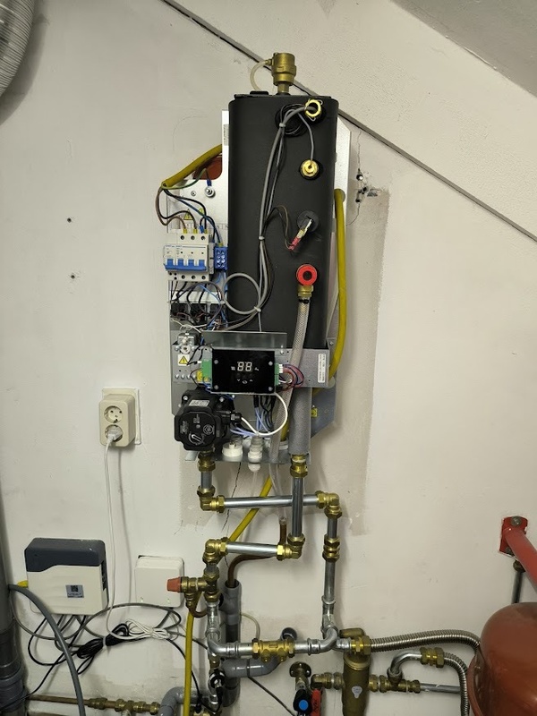

Het vervolg! Eind vorig jaar heb ik (zelf) een warmtepompboiler geplaatst. Daarna is er vrijwel geen gas meer gebruikt door de Quatt (minder dan 1 kuub).
Afbeeldingslocatie: https://tweakers.net/i/xZl2ATnkVse6FlPuN6wM5AId65A=/x800/filters:strip_icc():strip_exif()/f/image/28mGAdRidAZSQO3bR20bngKE.jpg?f=fotoalbum_large
Op 20 april dit jaar heb ik via mijnaansluiting een verwijdering van de gasmeter aangevraagd. En op 27 september was het dan zo ver. Rendo heeft netjes de gasmeter verwijderd.
Afbeeldingslocatie: https://tweakers.net/i/X8sQ9oexuAzDhHB0TzqU3iqC4uw=/232x232/filters:strip_icc():strip_exif()/f/image/fwhS7Zp6YcrlJp1gp67H9q3Z.jpg?f=fotoalbum_tileAfbeeldingslocatie: https://tweakers.net/i/GzE5wu4LNjtBMrrv_Zhl-TaZ_sk=/232x232/filters:strip_icc():strip_exif()/f/image/xmss4A2j2gvmGi3IHvrCyTDb.jpg?f=fotoalbum_tile
Gezien de gaskraan naar de CV al sinds begin 2024 dicht stond, was ik niet al te bang om een poosje zonder achtervang van de CV te zitten. Zeker omdat ik tegenwoordig op een vaste temperatuur stook en de watertemperatuur niet onder de 18 graden komt.
Maar goed, met de winter in aankomst was het nu toch tijd om de boel winterklaar te maken. Dus in oktober rustig begonnen met het afkoppelen van alle leidingen van de CV: gas, water / warm-water. Er was immers geen weg meer terug.
Afbeeldingslocatie: https://tweakers.net/i/PTkcxprtLpx9GcOg58D8bXqbysM=/800x/filters:strip_icc():strip_exif()/f/image/tSW2zxsCyhXhxKUz55aGxJHk.jpg?f=fotoalbum_large
Vorig jaar heb ik al een elektrische CV ketel (Bosch Tronic 3500 6kW) op de kop getikt op Marktplaats. Deze was aangesloten geweest, maar had niet gedraaid omdat de warmtepomp toch sneller binnen was dan verwacht. Voor €425,- euro leek mij dat de gok wel waard.
Omdat de prijs tweedehands bijna gelijk is verkoos ik de Bosch boven een doorstroomverwarmer. Een E-CV is waarschijnlijk door derde partijen beter servicebaar. Met het idee dat wanneer ik de woning ooit verlaat er dan standaard producten in zitten.
Het eerste weekend van november nu laatste stappen ingezet. Op een mooie zaterdag ochtend de dakdoorvoer en CV verwijderd. Werkschakelaar van de Quatt om, afsluiters onder de CV even dicht, zodat alleen het stuk van de Quatt van het water af moest.
Gat in het dak gedicht, nieuw dakpannetje erop en alle herinneringen aan de gasketel aan de buitenzijde van de woning zijn weg.
Afbeeldingslocatie: https://tweakers.net/i/Fd6e-YalEmeBd-5kB83YGjkxwSA=/232x232/filters:strip_icc():strip_exif()/f/image/JClPDaxpocgipdUaCSuf3seQ.jpg?f=fotoalbum_tileAfbeeldingslocatie: https://tweakers.net/i/N6PHNLTS3zJinlN350xco4Wo0io=/232x232/filters:strip_icc():strip_exif()/f/image/aDUBOY6UuNBzPA0hjeEHiIqn.jpg?f=fotoalbum_tileAfbeeldingslocatie: https://tweakers.net/i/_a9Y7Zh-4Vbf3mosCg4JmqHQSrk=/232x232/filters:strip_icc():strip_exif()/f/image/mEL5EsxdI1obKsMS4k1vGOo0.jpg?f=fotoalbum_tile
Helaas blijkt daarvan de wateraansluiting van de Bosch Tronic gespiegeld te zijn, maar met een stukje leiding en wat knelfittingen hebben we hem weer aangesloten. Verdient wellicht niet de schoonheidsprijs, maar alle leidingwerk aanpassen had ik ook geen zin in.
Het ging allemaal voorspoedig en om 13:00 hing de Bosch waterzijdig aangesloten weer op de plek. Systeem afgevuld, CIC en Quatt weer aan en een en ander draaide weer als een zonnetje.
Afbeeldingslocatie: https://tweakers.net/i/VBqgmOpJdcpQGXlP54bUSav4Dko=/x800/filters:strip_icc():strip_exif()/f/image/FKtFK79dlS1NGw4iWTebgFCF.jpg?f=fotoalbum_large
Ondanks dat de CV al tijdens niets meer deed stond hij nog wel aan (en had dus contact met de CIC). Met het verwijderen van de CV was er niets meer aan te sturen. Dat leidde tot de volgende mail van Quatt:
Afbeeldingslocatie: https://tweakers.net/i/6M5TE8--Uz_koX8btjPcBtxRoC0=/800x/filters:strip_exif()/f/image/67VwK7LsgK1yiz0X7lReHvca.png?f=fotoalbum_large
Om Quatt weer blij te maken ;) later die week de elektrazijde nog even aangesloten. Gelukkig met aanleg van de keuken direct gezorgd voor een extra 3 fase groep in de meterkast, dus met een paar uurtjes (waarvan het meeste werk de kabel door de koof en kruipruimte halen was), werkschakelaartje installeren en een Homewizzard meter er tussen, zat de CV aangesloten.
Mailtje naar Quatt gedaan op de ticket, om van opentherm naar aan/uit te gaan, en alles werkt weer zoal het hoort.
Afbeeldingslocatie: https://tweakers.net/i/hYoo3SrN1jugyA3PWAJBcTRHlm8=/x800/filters:strip_icc():strip_exif()/f/image/BtsXVUk5syd6NMR1BjFHtgzj.jpg?f=fotoalbum_large
Voor nu de Bosch eerst maar eens ingesteld op maximaal 2kW, mocht het nodig zijn dan kan ik het vermogen in de winter dan nog met 4kW opschalen.
Uiteindelijk zijn de totale kosten €3479,40 om mijn tussenwoning gasloos te maken (na subsidies ad €3425,-).
Daarnaast bijna alles zelf aangesloten, dus onderweg ook nog veel geleerd O-)

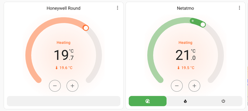

  • TeslaNerd
  • Registratie: Maart 2020
  • Laatst online: 08:28
Flesym schreef op zondag 17 november 2024 @ 13:05:
Zo werkt de techniek van PID regeling niet, je kunt geen 2 kapiteins op één schip hebben. Dan is het regelgedrag onvoorspelbaar. Dus of de PID regeling zit in de CiC of in de thermostaat.
Ik doe dat door met een tweede thermostaat te werken. Thermostaat 1 is de thermostaat die met kleine stapjes op de CiC is aangesloten. Thermostaat 2 heeft het schema voor de maximale temperatuur. Thermostaat 1 volgt thermostaat 2 maar met stapjes van maximaal 0,1 graden
120m2 bovenwoning met 6 radiatoren en vvw in de badkamer. Intergas HRE 36/30A met Honeywell Round Modulation en Quatt hybrid op het dak van de dakkapel

RobertowNL schreef op zondag 17 november 2024 @ 13:42:
[Afbeelding][Afbeelding]
Uiteindelijk zijn de totale kosten +-3500 euro denk ik, om mijn tussenwoning gasloos te maken (na subsidies).
Kwaliteitspost.
Zodra we hier de overstap durven maken, ga ik deze post nog eens teruglezen.
Gefeliciteerd met de stap naar een gasvrije woning!

  • TeslaNerd
Flesym schreef op zondag 17 november 2024 @ 13:57:
Is me niet helemaal duidelijk hoe dat werkt, kun je dat wat meer toelichten? Want alleen thermostaat 1 hangt aan de CIC. Dus hoe oefent T2 invloed uit?
Dat gaat via Home Assistant waar thermostaat 1 (Honeywell Round Modulation plus OTGW) en thermostaat 2 (Netatmo aan/uit) met respectievelijk de OpenTherm Gateway en de Netatmo integratie aangesloten zijn.
In mijn HA automatisering voor de waterbesturing (zie het Quatt en HA forum) zit de besturing van deze 2 thermostaten

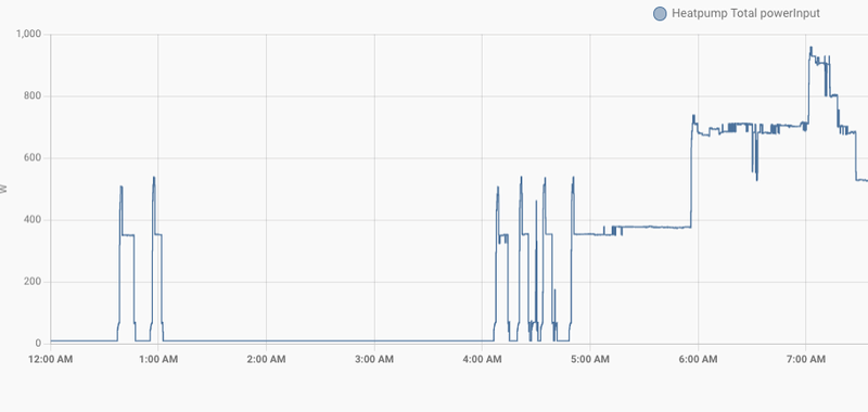

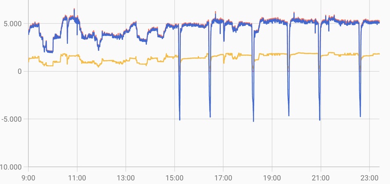

  • WAF1
  • Registratie: Januari 2024
Flesym schreef op zaterdag 16 november 2024 @ 22:14:
Het korte antwoord is dat klopt (je vorige response vond ik nogal kribbig 😉) maar ik pas niet de buitentemperatuur aan, die wordt door de Quatt gemeten.
Maar inderdaad, ik heb een thermostaat die ik via MQTT kan aansturen en voed de kamertemperatuur via HA op die manier. Hoe ik dat gebruik en waarom het voor mij werkt is als volgt:
Bij een kleine delta tussen kamertemperatuur en room setpoint begint de Quatt laag.
Uit de onderstaande grafiek leid ik af dat Quatt omhoog gaat (PowerIn van 370W naar 510W) als delta groter wordt (dan ongeveer 0,1 graad). Daar maak ik gebruik van door deze delta in HA te halveren. Zo krijg ik langere runs, van vroeger 1 tot 2 uur en nu 2,5 tot 10 uur.
Wat daarbij ook interessant is is de tweede verhoging. In de eerste grafiek kunt je de oorzaak niet zien maar in de 2de grafiek heb ik de buitentemperatuur erbij gezet. En dan zie je / lijkt het dat wordt veroorzaakt doordat de buitentemperatuur onder de 10 graden zakt. De frequentie van de Quatt gaat dan 1 stap omhoog (resulteert opnieuw in een hoger vermogen van 370W naar 510W). En als hij weer boven de 10 graden komt zie je de Quatt weer terugzakken op de laagste waarde.
Dus de PID regeling van Quatt gebruik PowerIn, buitentemperatuur en delta kamer-setpoint om te sturen. En ongetwijfeld zal hij tijd ook gebruiken mits je een hele grote hysteresis toestaat. Maar dat is in mijn huis zeer oncomfortabel omdat dit binnen 1 tot 2 uur leidt tot een temperatuurverschil van 1 graad. En als het waait (en mijn huis is 125 jaar oud, is matig geïsoleerd en staat bij de kust) kan dit zelfs korter dan 1 uur zijn (opmerking WAF: Quatt eruit of jij eruit 😂). En bij een kleine hysteresis (als de Quatt wordt afgekapt) stelt de Quatt zich niet bij en hij een patroon eindeloos herhalen.
Dus de combinatie van de twee laat het bij mij werken.
1) in dit voorbeeld was er bv geen wind. Maar als het hard waait gaat dus mijn kamertemperatuur omlaag en gaar de Quatt dus vanzelf harder werken. En als het kouder wordt gaat hij ook vanzelf harder werken.
2) mijn safeguard naar boven is dat mijn thermostaat een hele kleine hysteresis heeft en dus als de kamertemperatuur boven setpoint uit komt wordt hij door de thermostaat een halt toe geroepen.
[Afbeelding]Dus ondanks dat ik een oud matig geïsoleerd huis heb kan ik mijn kamertemperatuur over het algemeen toch binnen 0,2 graden verschil houden en aan het begin en eind van een run binnen 0,4 graden (WAF super tevreden en de Quatt (maar belangrijker ik) mag blijven)
En als er al een stooklijn bestaat wil ik deze ook niet laten aanpassen want mijn huis staat 10km van de kust en wel of geen wind geeft een wereld van verschil.
O-)

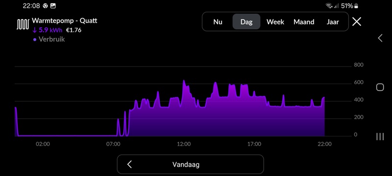

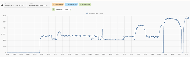

  • Erik1805
  • Laatst online: 22:00
Ik heb de quatt sinds 12 november maar zie steeds onrustig stook gedrag. Veel aan / uit. Waar zou dat aan kunnen liggen. ? Heb een constante temperatuur ingesteld.
Afbeeldingslocatie: https://tweakers.net/i/xC2YhzcAPEjoi_C5JVSH-8obmj4=/800x/filters:strip_exif()/f/image/d8XxrhbdYETe08B5I3x7oyDp.png?f=fotoalbum_large

  • Friezin
  • Registratie: November 2023
Erik1805 schreef op zondag 17 november 2024 @ 18:53:
Heb je alle radiatoren open?
(Al is er maar flow)
Welcome to my world ;)
Aan uit is niet te voorkomen als het wat warmer is buiten, maar ik vind de frequentie van de regeling van Quatt wel beroerd. Stuur ze vooral een mailtje, hoe meer mensen klagen, hoe sneller ze iets gaan doen.
PVoutput
  • Bennobang
Ik dla de berichten met betrekking tot Tado over omdat ik die niet heb. Maar volgens mij als je een week terug naar nu lees kom je deze grafieken tegen met mogelijke oplossingen. Ik dacht hysteresse vergroten?

  • Ehbrands
  • Registratie: Oktober 2023
  • Laatst online: 21:12
Ik heb vorige week mijn T6 weer eens vervangen door een tado. Ik zie hetzelfde gedrag. Ik laat hem wel overdag klimmen naar de gewenste temperatuur. Op het moment dat deze bereikt is en de temperatuur constant moet blijven gaat mijn grafiek er ook zo uitzien. Dit is gewoon het schakelen van de tado. Hangt misschien nog een beetje af waar de thermostaat hangt, maar ik denk niet dat je dit helemaal weg krijgt. Ik heb heathfans met de smartcontroller. Als ik deze op stand 2 zet lijkt het wel een beetje beter te gaan. Ik heb de quatt sinds januari. Toen werkte de intergas touch nog wel. Na een bepaalde software versie niet meer. Maar met de touch had ik eigenlijk het beste resultaat.

  • netappie
  • Laatst online: 02:10
Ik zie wel mooie lange constante vermogens.
En ook hier gaat de Quatt soms eventjes aan als de temperatuur net onder de ingestelde waarde valt.
Aangezien de warmtepomp van een beetje elektriciteit in dit weer met een hoge COP nogal veel warmte maakt is het ook logisch dat die dan weer af slaat.
Je kan nog even kijken of alle radiatoren gelijkmatig afkoelen zodra de temperaturen buiten wat lager zijn. Dan is er beter te meten of er een onbalans is waarbij een handdoekradiator of radiatoren dicht bij de ketel het water te heet terug sturen.
Een infrarood thermometer (15-20 euro) op de aanvoer en retour van iedere radiator richten toont dan al snel aan of er een onbalans is in het systeem. je wilt alles eigenlijk zo ver mogelijk open zetten en dan terug gaan stellen zodat elke radiator ongeveer even veel afkoelt.
Daarna kan je naar smaak verder knijpen waar het echt te warm wordt, maar het doel is om de ruimtes zo veel mogelijk alleen met de radiatoren in dezelfde ruimte op temperatuur te houden en niet indirect via een plafond of binnenmuur.
Hoe meer van de radiatoren naar vermogen mee doen, hoe lager de temperatuur die nodig is om het warmteverlies van de woning aan te vullen. Met een lagere aanvoertemperatuur gaat de Quatt ook zuiniger draaien, wat dan vaak meer bespaart dan een paar vertrekken af laten koelen.

  • jj85
CPM schreef op zondag 17 november 2024 @ 08:35:
Ik heb hem op 2.2 bar staan en nog altijd een wisselende flow welke afhankelijk van hogere temperatuur meer gaat schommelen. Ik durf er eigenlijk niet meer druk op te zetten.
Ze komen een temperatuur sensor vervangen.
Gisteren was een "rustige" dag met COP 3.8 en 17kWh.
Het heeft geen zin om naar jouw COP te kijken, die klopt gewoon niet zolang die temp-sensor zoveel afwijkt ;)
Maar gisteren rond 23:00 gebeurd er ineens iets raars.
De flowrate schommelt hevig, COP zakt in, de watertemperatuur blijft enigszins wat het is en er is een piekje in stroom verbruik. Heel erg vaag.
Lijkt wel alsof er ook een rimpeling in de hp1.powerinput zit zodra die flow zo begint te schommelen?
En is het altijd zo dat de flow veel stabielers is als enkel HP2 draait?

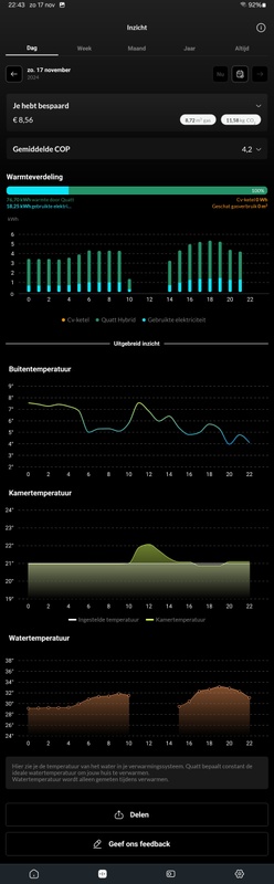

Oh nice, thanks voor de uitgebreide reactie. Ik besef me dat ik niet volledig ben geweest in het verstrekken van de details om wat meer op mijn situatie te kunnen inzoomen. En, ik weet niet waarom, maar op de een of andere manier ben ik er van uitgegaan dat je vloerverwarming hebt. Wellicht omdat het in mijn hoofd de logische combinatie is met Quatt. Maar afijn: ik heb dus vloerverwarming :). Hoekhuis uit 2009, met zover ik kan beoordelen prima isolatie waarden. Tot op heden kom ik op een gemiddelde COP waarde van 4,9 en ik denk wel dat dat beter moet kunnen. Je reactie hierboven lezend, vraag ik me ook af of het slim is dat ik die nachtverlaging toepas. Ik ga nu eerst eens testen wat er gebeurd als ik die verlaging minimaliseer.
Hou er rekening mee dat juist veel mensen die alleen radiatoren hebben juist voor Quatt kiezen, dus het is inderdaad ook handig om goed naar dat onderschrift te kijken. Door subsidie is de Quatt een relatief goedkope pomp, klein en daarom ook geschikt voor kleinere huizen. Met de Chill bedient Quatt juist huizen die (alleen) radiatoren hebben dus dat juist een groot deel van hun doelgroep. Ik denk dat dat gemiddeld een SCOP van 4 haalbaar is voor die doelgroep met radiatoren en dat is meestal goedkoper stoken dan op gas. En niet onbelangrijk je hebt natuurlijk ook minder CO2 uitstoot. Op een dag zoals gisteren draai ik een COP boven de 5 en vandaag er net iets onder. Het is afwachten wat de winter doet maar we moeten een en ander ook nog verder optimaliseren. En hoewel ik dat niet had niet verwacht er is ook een comfortvoordeel. Dus op veel punten zou ik de Quatt zeker aan andere aanraden, waar ik op afknap is de communicatie. En natuurlijk als Quatt niet meewerkt, dat ik zelf aan geen enkele knop kan instellen.
Wat bedoel je overigens met "En dat kan je alleen terug zien in een grafiek met opgenomen elektrisch vermogen." Ik had in mijn post het Quatt plaatje gedeeld met energie verbruik. Of doel je op iets anders?
Dit plaatje weliicht (van die specifieke nacht):
[quote]
Inderdaad dat is de grafiek die ik, als ik iemand antwoord zou willen geven, zou willen zien, het staat er in het Engels ook boven. Maar niet iedereen heeft natuurlijk Home assistent of Homewizard. Je kan dan ook naar de grafiek (uitgebreid inzicht) van de warmteverdeling kijken maar je mist dan wel belangrijke informatie, je zou bijv.het pendelen niet zien. (Een moment waarvan ik mij afvraag is er een defrost is geweest) Maar ook in die grafiek zou je zien dat de wp wel erg lang uit staat. En gezien de grafiek van de kamertemperatuur had ik inderdaad al voorspelt dat het om vloerverwarming ging en ook ingeschat dat je huis heel aardig geïsoleerd is, maar ik heb dan wel bevestiging nodig of ik in de goede richting denk en samen met de andere informatie geeft die grafiek die bevestiging.
Met instelling op de Tado doelde ik onder andere op de functie "vroege start" en de (volgens mij recent toegevoegde) "aanvoertemperatuur". De vroege start staat aan en de aanvoertemperatuur heb ik maar eens ingesteld op 35, alhoewel ie eigenlijk al nooit daar boven uitkomt.
Naar mijn indruk communiceert de Tado die informatie niet met de CIC. Of beter gezegd de CIC kan niks met die informatie die de Tado doorstuurt. De Tado is in de opstelling van Quatt een eenvoudige slaaf. Het grote voordeel is dat je in Tado een schema in kan stellen waar je stapjes van 0,1 kan maken. Sommigen lukt het om toch een aantal zones aan te sturen. Maar verder gebruik je hem vooral "dom". Geoforcing gebruik je niet omdat je wp de hele dag aanstaat. Mijn advies, die ik zelf vandaag langs heb zien komen, blijf van al die smartfuncties af.

  • jj85
Vraag mbt electra voorziening voor een eventuele uitbreiding naar een all-electric systeem (Quatt of een andere WPB).
Huidige situatie:
Voor de Quatt Duo heb ik destijds een 3x2,5mm2 YMVK kabel getrokken van meterkast naar de zolder. Aangesloten op een ABB DS301c alamat. Hiervoor een aantal gaten door vloeren/plafonds en muren moeten boren om de kabel naar zolder te krijgen. Dat boren viel best tegen :+
Wat zijn de mogelijke opties voor een all-electric uitbreiding? Hieronder een paar suggesties uit mijn eigen koker, maar weet niet of het allemaal 'mag'.
Optie 1: Nog een 3x2,5mm2 kabel aanleggen. Dus nogmaals een aantal gaten boren door plafond / muren etc.
Denk dat dit de netste oplossing is? Maar voor mij ook de minst geliefde oplossing.
Optie 2: De bestaande 3x2,5 kabel vervangen door een 5x2,5 ymvk kabel. Is iets dikker, maar die krijg ik wel langs de bestaande route. In meterkast aansluiten op 2 alamats en op zolder naar twee werkschakelaars.
Maar geen idee of dit mag...?
Optie 3: De bestaande 3x2,5 kabel vervangen door een 3x4 (of 3x 6) kabel. Op zolder een klein onderverdeelkastje inrichten met een hoofdschakelaar en 2 alamats.
Optie 4: Anders, namelijk...

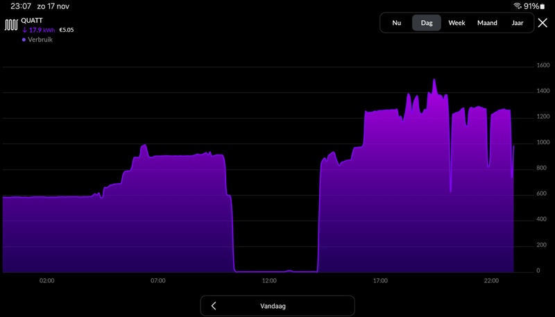

  • Mickel moen
  • Registratie: November 2016
Mickel moen
mickelmoen.nl
Een van de redenen, dat ik een klimmend schema heb. Mijn streven is, dat ik gemiddeld maximaal zo'n 12 runs op een dag heb. Dat lukt aardig moet ik zeggen.
De grafiek van vandaag:
Afbeeldingslocatie: https://tweakers.net/i/37bwiuO9rYhGxLpK2VY4blCGv5o=/800x/filters:strip_icc():strip_exif()/f/image/u7GjaEa77sLSZlyM38Ac9Nsl.jpg?f=fotoalbum_large
En gisteren. Toen hebben we ''s avonds de houtkachel aan gehad.
Afbeeldingslocatie: https://tweakers.net/i/AeJNeqQyYi2hqWV2PFQe05BQS4g=/800x/filters:strip_icc():strip_exif()/f/image/csLcW25D4AWfWPL3kUjigUnq.jpg?f=fotoalbum_large
Afbeeldingslocatie: https://tweakers.net/i/TLxHo9CzZreNemSJh_2IUhhjAVU=/x800/filters:strip_exif()/f/image/VpcKxP87GzYeQxAlPrXxzhEo.png?f=fotoalbum_large
Súdwest-Fryslân, Tussenwoning 1939, 143m2, Energielabel B, Quatt-Hybrid/Silent/6kW/-10°C/16°C/SCOP4,3, Chill, Nefit-Ecomline/9,8kW, WT40-57°C, Tado-V3+/T̄ 20,3°C, 10 radiatoren, HeatFan, Morsø, Tonzon, IsoWool, HR++/HR/dubbel, dak divers, PV 3880Wp, HW
  • MacD007
  • Laatst online: 06-06-2025
jj85 schreef op zondag 17 november 2024 @ 21:36:
Huidige situatie:
Optie 4: de bestaande 3*2,5mm2 vervangen door of 3*4mm2 bij een lengte onder de 25m of indien langer door 3*6mm2.
De 3*4mm2 is circa 12mm buitendiameter.
Daar heb je wel dan een pv sub verdeler nodig (zoals je in de optie 3 beschrijft) met een hoofdschakelaar 1-fase en twee Alamats van elk 16A. Ik denk dat dit een betere oplossing is dan optie 1 of 2.
Quatt WP 4,5 kW - Atag CV ketel - Honeywell T6 - 23 panelen SolarEdge

Ehbrands schreef op zondag 17 november 2024 @ 19:15:
Ik zou dit niet in het gedrag van de thermostaat gaan zoeken maar meer in het afregelen van het hele systeem. Mijn thermostaat werkt prima en dan moet een andere V3 dat ook kunnen. Afbeeldingslocatie: https://tweakers.net/i/MjXX20LD6Pc6qxu2rdcF2B_FFH0=/800x/filters:strip_icc():strip_exif()/f/image/JgbWdz6W7OvXb9d2I9Q3irmf.jpg?f=fotoalbum_large
Afbeeldingslocatie: https://tweakers.net/i/ASJZD7rDmMWoul1-hIDnN1_Od10=/x800/filters:strip_icc():strip_exif()/f/image/MGW6hm3tVgjojfQFw1O40eRr.jpg?f=fotoalbum_large

Gerardwaz schreef op zondag 17 november 2024 @ 22:17:
Mooie cijfers weer hoor, wauw
(Ben het met je eens, T6 kan het vast ook, maar zelf heel andere cop.
Wel erg blij mee. Behoorlijk strak op 21°C nu). Eerste paar defrosts heb ik zonet ook al weer achter de rug.
Oftewel: ook afhankelijk waar je huis staat en hoe oud, hoe geïsoleerd, hoe groot, radiatoren, mix, vvw: staar je niet blind op de Gerardwaz-cijfertjes. Dat gaat je niet lukken.
Berust erin 😁.
Hier is het bijvoorbeeld wat kouder
Afbeeldingslocatie: https://tweakers.net/i/LnfGlUD34eWvrsg-KuZXE8dzlYA=/x800/filters:strip_icc():strip_exif()/f/image/OzjzMsGPNRroP6jXRp0Ind3n.jpg?f=fotoalbum_large
ZO-Fryslân, vrijstaande villa (monument) bj.1909, enkelsteens, 200m2, 60m2 vvw/schuim, 12xradiator (2 met heatfan), T6: 21,5°C 24/7, 65×HR+(+), 2xQuatt (11-2023v1&9-2025v1.5), Nefit HR43, 10xSolarEdge, inductie, Quooker, weduwe, imker, klusser, 11 are

Friezin schreef op zondag 17 november 2024 @ 22:56:
Oftewel: waar je huis ook staat en hoe oud, hoe geïsoleerd, hoe groot, radiatoren, mix, vvw: staar je niet blind op de Gerardwaz-cijfertjes. Dat gaat je niet lukken.
Berust erin 😁.
Dankjewel, wat is er gebeurt tussen 10.00 en 15.00 uur?
N.H. twee onder een kap aan de kust bj 1928. Quatt Duo,14 radiatoren waarvan 3 in de garage, 1 convectorput en vloerverwarming begane grond. Alles draait volledig mee. Intergas Xtreme 36 en Tado v3+. Zonnepanelen 3850 wp SolarEdge.
  • Friezin
Gerardwaz schreef op zondag 17 november 2024 @ 23:00:
🌞🌞🌞🌞 en daarna de afkoeling.
Quatt schoot weer aan op 21,1 ° C en pruttelt nu nog
(hiervoor een run vanaf 16 november, 2.45 uur tot vanmorgen 10.00)
Edit: het is koud, defrost nr 3:
Afbeeldingslocatie: https://tweakers.net/i/0MdU4wIt-SC6aGNKxl14jemgweQ=/800x/filters:strip_icc():strip_exif()/f/image/3s6A5m07q7MI254TtjklBIoK.jpg?f=fotoalbum_large
[ Voor 36% gewijzigd door Friezin op 17-11-2024 23:09 ]

  • bite
Gewoon een lange run hier; lage temperatuur, windvlagen, verschillende radiatoren waarvan 2 te klein en dakisolatie van 2cm piepschuim ofzo; vervelend dat het aan de buitenkant is en ik qua evt vocht niet zeker weet of dat goed van binnen te isoleren is.
Toch beter als je de woning warm houd met af en toe op minimaal vermogen. Dan zou je dan misschien een warmtepomp met minder vermogen kunnen gebruiken.
Ik zie in de json geen negatief vermogen meer bij een defrost maar HA berekent het wel.
Afbeeldingslocatie: https://tweakers.net/i/3juFNTREI4Tr5xO44mY9pB-1b9Y=/800x/filters:strip_icc():strip_exif()/f/image/sJuwXYeFwvzAQ2A9vb1xV4bU.jpg?f=fotoalbum_large
Afbeeldingslocatie: https://tweakers.net/i/D8k61GZ3OhfFGFdKe2CkfDz4vGo=/800x/filters:strip_icc():strip_exif()/f/image/3KpfXgik89VjTJmatMaTR0H7.jpg?f=fotoalbum_large
[ Voor 3% gewijzigd door bite op 18-11-2024 00:38 ]
  • Safe_grut
  • Registratie: Maart 2024
  • Laatst online: 22:36
bite schreef op zondag 17 november 2024 @ 23:45:

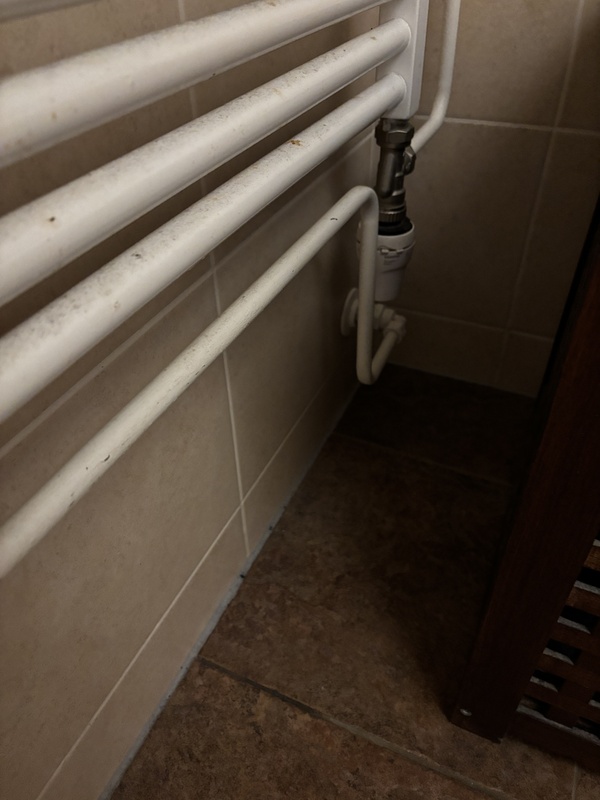

  • Erik1805
zou dit eventueel een bottleneck kunnen zijn in het systeem qua flow? Zijn erg kleine verwarmingsbuizen.

  • netappie
Erik1805 schreef op maandag 18 november 2024 @ 07:27:
Voor zo'n handdoek radiator is dat prima. Die geeft weinig warmte af, dus dan wil je er ook weinig water naartoe laten gaan.
  • Erik1805
netappie schreef op maandag 18 november 2024 @ 07:48:
Deze staat wel vol open.

  • Bennobang
  • Registratie: Februari 2023
  • Laatst online: 28-06-2025
Vol open krijg je een kortsluiting. Heb je alles waterzijdig ingeregeld? Is zat over te vinden in dit forum
Grappig, bij mij rekent HA ook geen negatief vermogen weer (al weet ik niet welke jij daar plot).
Afbeeldingslocatie: https://tweakers.net/i/XhEm1JLmxliLMADRc1sjsJGhhiA=/800x/filters:strip_exif()/f/image/rZiPIqIkXDQqdnTv3wNmFstR.png?f=fotoalbum_large
Maar ik was al een beetje verbaasd toen ik wakker werd waarom hij de hele nacht geen defrost heeft gedaan, wilde net de stekker eruit trekken en toen kwam er een. Had toch wel gemoeten of ben ik nou abuis?
Afbeeldingslocatie: https://tweakers.net/i/ppmoPmGRnM4RpyOupdRocNosrac=/800x/filters:strip_exif()/f/image/gnSfcKQ9Cj9NqsRjWTxwFSZo.png?f=fotoalbum_large
  • paQ
  • Laatst online: 22:24
Een defrost levert altijd een negatief op aan thermisch vermogen en de thermische energie loopt tijdelijk iets terug.
Het was even graven, maar dit zeg maar
Afbeeldingslocatie: https://tweakers.net/i/9Nr0OtabiNhAmllE7oL4r_mwSv0=/800x/filters:strip_exif()/f/image/uj0Gj6DZUuKc1wcr8MKYQnp7.png?f=fotoalbum_large
En hier het verschil in thermische energie tussen wel of niet negatief vermogen meetellen: (Een utility meter in HA kan -of althans kon- niet terugdraaien, maar wel stilstaan.)
Afbeeldingslocatie: https://tweakers.net/i/rLamfogdGeBOaZP2UTwcni5DWRo=/800x/filters:strip_exif()/f/image/L5Cjrd03cdR5J3wgEluzeT2W.png?f=fotoalbum_large

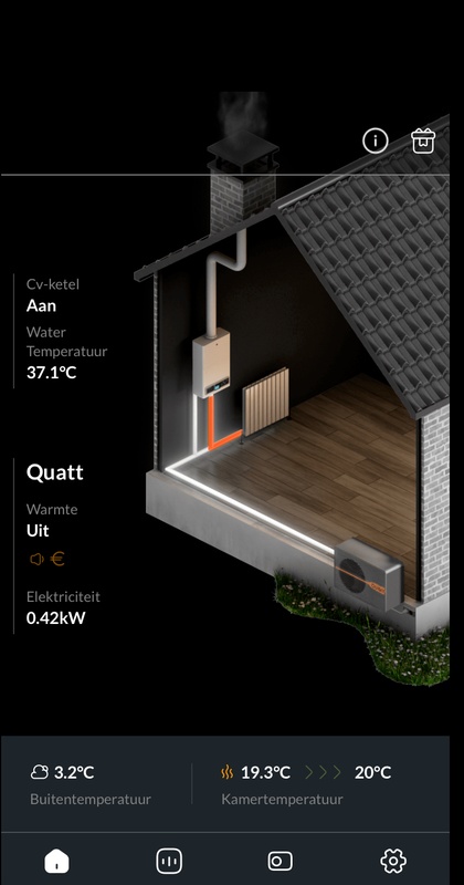

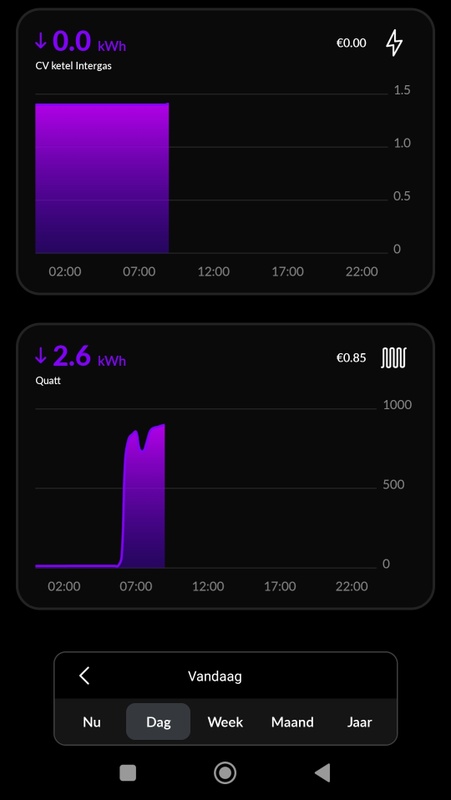

  • Mickel moen
Mickel moen
mickelmoen.nl
Interessant.
De Quatt kon voor het eerst de gevraagde warmte niet meer leveren.
Of is dit een defrost?
Afbeeldingslocatie: https://tweakers.net/i/ipdhTuD6M8pvxw0oM9NccdgoN2I=/x800/filters:strip_icc():strip_exif()/f/image/zOzweezoFPNZpHHz0Np2YTEJ.jpg?f=fotoalbum_large
Soundslider staat dag en nacht op building. Ik ben benieuwd naar het verdere verloop. Later meer.
  • Erik1805
Bennobang schreef op maandag 18 november 2024 @ 08:10:
Nee waterzijdig inregelen is niet gedaan. Ik ben zelf niet echt handig. Ik zal eens kijken of ik iemand in de regio Drachten kan vinden die dat voor mij zou kunnen doen.
  • okijokii
  • Registratie: Oktober 2021
Mickel moen schreef op maandag 18 november 2024 @ 09:04:
Interessant.
Lijkt me een defrost, kan me niet voorstellen dat de Quatt helemaal uitgaat wanneer hij het niet meer alleen aankan.

  • Mickel moen
Mickel moen
mickelmoen.nl
okijokii schreef op maandag 18 november 2024 @ 09:15:
Hier doet hij het nog wel in zijn eentje (24/7 Silent):
Dan was het dus een defrost. Voor zover ik weet de eerste keer.
Even voor mijn juiste interpretatie. Bij een defrost schakelt de Quatt uit in warmtelevering, maar de pomp blijft wel draaien. Alleen de cv levert warmte.
Bij bijschakelen van de cv leveren beide warmte.
Klopt dit?
  • Friezin
Interessant.
Jep, dat was een defrost.
Defrost hier al sinds gisteravond.
Quatt is 2 uurtjes uit geweest vreemd genoeg, hierdoor is kamertemperatuur helaas gezakt onder ingestelde kamertemperatuur. Daardoor nu defrosts met wat gas.
Had het beeld wat jij ook hebt, maar supervisoryControlMode gaat bij mij dan niet meer op 4 (boiler only), blijft 3. Mede daarom eerder mijn ticket over die supervisoryControlMode (schiet onder buitentemperatuur ≈ 5°C naar 3 en blijft daar, ook zonder gasgebruik maar ook bij enkel cv-bedrijf).
Eerdere antwoord Quatt waarom hij naar 3 gaat zonder daar iets mee te doen:
Op het moment kijken wij helaas nog niet naar hoeveel vermogen ons systeem nodig heeft, maar als wij vinden dat de ketel aan moet, omdat er meer vermogen nodig is dan de Quatt aan kan. Dan kijken wij ook nog naar hoeveel watertemperatuur de thermostaat vraagt. Als wij deze watertemperatuur al halen, dan sturen wij niet meer een signaal naar de ketel toe om ook aan te gaan.
Gevolg is dus we staan wel in modes 3, want zoveel vermogen vindt het systeem dat er nodig is. Maar we starten niet de ketel.
Wij zijn ermee bezig dat dit software matig wordt opgelost en dat wij dus puur bepalen of de ketel aan gaat of niet en niet ook de factor van de thermostaat in wordt mee gerekend.
  • SBL
  • Registratie: November 2022
  • Laatst online: 24-07 01:01
SBL
Handdoekverwarming vol openzetten is waarschijnlijk geen goed idee.
Zoek op waterzijdig inregelen. Daar wil je iemand voor laten komen, lees ik.
Doe hem dan zelf maar eens helemaal dicht, om te testen. (als watertemp dan stuk rustiger oploopt, stond hij te ver open)
En als dat hielp maar klein stukje weer opendraaien. Je moet temperatuurverschil voelen (of liefst meten) tussen aanvoer en afvoer.

edit: De Quatt toert af, cyclus in Quatt draait om, zodat water er koeler uit gaat dan erin. De warmte uit het water wordt gebruikt om het ijs te smelten, kost wel elektriciteit. Negatieve warmtelevering, zou je kunnen zeggen; in de app-lijkt dat "uit".
Aan het eind van de defrost wordt de cyclus weer normaal, en wanneer het uitstromende water weer warmer is dan wat erin kwam, dan zie je weer warmtelevering.
Zie JSON waardes met steeds 17seconden ertussen, lezen van rechts naar links. (Negatieve Power in JSON wordt tegenwoordig als 0 weergegeven)Afbeeldingslocatie: https://tweakers.net/i/5pZx7wpg6Zf52JY8hpPdbHskYxs=/800x/filters:strip_icc():strip_exif()/f/image/B6ADSUQqNodyrH7NajHl8JbW.jpg?f=fotoalbum_large
[ Voor 42% gewijzigd door SBL op 18-11-2024 11:00 ]

SBL schreef op maandag 18 november 2024 @ 10:40:
Zie JSON waardes met steeds 17seconden ertussen, lezen van rechts naar links. (Negatieve Power in JSON wordt tegenwoordig als 0 weergegeven)[Afbeelding]
Krijg je een lekker hoog COP van ;)

SBL schreef op maandag 18 november 2024 @ 10:36:
Volgens mij zag ik een thermostaat kraan dan is dicht wel dicht maar een beetje open niet te doen toch?

Bennobang schreef op maandag 18 november 2024 @ 11:26:
Die had ik niet gezien. Dan hangt de mogelijkheid voor inregelen van de thermostaatkraan af. Sommige kun je eraf trekken en dan flow instellen.
