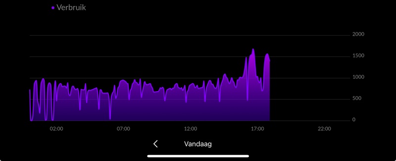

Afgelopen 3 dagen een hele stille Quatt (24u per dag modus normaal). (Muv windgeruis en geluid luchtverplaatsing)
Maar zojuist een run met 1240watt stroomverbruik een vervelende *mid)hoogfrequente bromtoon die zelfs binnen te horen was (quatt staat op de grond). Runs van >1300 watt muisstil en nu iets onder de 1200 watt ook muisstil. Blijkbaar resoneert er iets bij een bepaald vermogen.
Gelukkig draait hij zelden op die snelheid. Bekend fenomeen?
Heel bekend helaas....
Hoor je dit? YouTube: 317 hz

Ja, dit hoor ik. Nu draait de pomp weer op 1240 watt, dus ik hoor het. Flipse als je meeleest, kunnen tweakers geavanceerde instellingen krijgen om elektrische vermogens tussen de (bijvoorbeeld) 1210 en 1260 te verbieden?

De één na laatste zin klopt helaas niet. Quatt maakt nu langere runs rond de 1,25kW elektriciteit met bijbehorende 370Hz-toon. Ik kan er wel aan wennen denk ik. Maar het blijft aanwezig.

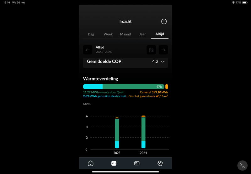

pietjm schreef op woensdag 20 november 2024 @ 16:20:
Ik heb geen Hr++ glas, maar haal wel die 97% over 20 maanden.
Zonder HR++ glas maar nog met dubbel glas was de voorspelling 96%. Maar met stoken met de CV-ketel op 50 graden toen kregen we het bij vorst niet lekker warm. Ook hadden we altijd al last van koudenval. Waarschijnlijk heb ik met mijn hoekhuis ook last van de wind. (leidinggoot waaide er al snel af) Het huis uit 1993 heeft niet de beste isolatie maar aan de muren en het dak kan ik geen isolatie toevoegen. Omdat we gingen schilderen, toen maar meteen voor vervanging van het glas gekozen in de bestaande kozijnen want dat is wat wij wel konden doen. Dus inderdaad had ik de verwachting dat Quatt het aan moet kunnen. Toch valt het vandaag tegen maar bedenk dat ik even de ventialatoren moet laten bootsen. Want de wp heeft moeite om de ingestelde waarde 20,2 graden te halen. Het betekent in ieder geval dat ik mijn afgiftesysteem nog beter op orde moet brengen. De 20 graden haalt hij mogenlijk vandaag wel zonder het laten bijspringen van de ketel. Weer wat geleerd. Het niet halen van de temperatuur valt dus nog mee maar om conclusies te trekken dan moet je je echt over de grafieken buigen.
Afbeeldingslocatie: https://tweakers.net/i/gwQZ-rNavrTKxNOSetdfPdb1OWI=/x800/filters:strip_icc():strip_exif()/f/image/vQagEEWp3NinN8LrPZSVfAXX.jpg?f=fotoalbum_large
Maar het afgiftesysteem zou in dit huis mogenlijk het verschil kunnen maken of je wel of niet gasloos kan gaan. Ik zie de Quatt dan ook als een experiment wat er met een wp wel of niet mogenlijk is.

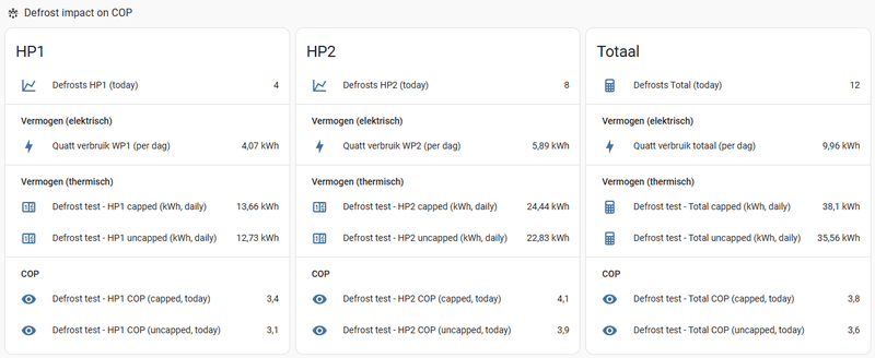

  • maxtrash
  • Laatst online: 06:44
CPM schreef op woensdag 20 november 2024 @ 18:26:
Ik dacht dat de Duo's om de beurt gingen defrosten, maar blijkbaar is dat niet zo?
Hier wel lijkt het
Afbeeldingslocatie: https://tweakers.net/i/mVATWIq9jKUwHCrwrk1DvMW9KUQ=/fit-in/4000x4000/filters:no_upscale():strip_exif()/f/image/TS80BaQp6SQKiIkCLgMu5J1Z.png?f=user_large
maar eerder vandaag zag ik wel een hele flinke dip iets voor 14:00 Afbeeldingslocatie: https://tweakers.net/i/CGyBQmxuvH_HGKtCoCpG5phYGT4=/fit-in/4000x4000/filters:no_upscale():strip_exif()/f/image/278CadbSInt2jiy6msmBnptZ.png?f=user_large
het lijkt wel of de CIC niet echt intelligent kiest wanneer een defrost verstandig is. Als hij 1x per uur moet defrosten zou hij dat idealiter per Quatt om het half uur moeten doen en zeker niet tegelijkertijd

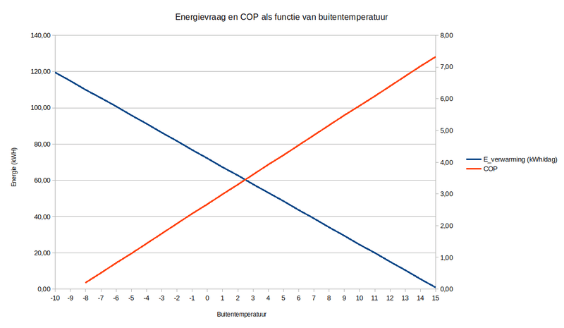

Ondertussen probeer ik de fysica van de warmtepomp te doorgronden. Uit mijn eerder geposte grafiekjes was te zien dat de warmtevraag van het huis recht-evenredig is met de buitentemperatuur. Dat wisten we natuurlijk al uit de wetten van de thermodynamica. Ook bleek dat de COP eveneens recht-evenredig is met de buitentemperatuur, of althans ongeveer recht-evenredig.
Afbeeldingslocatie: https://tweakers.net/i/p6hlpGGGbo-zLVhDsUG0Bx3Pxpw=/800x/filters:strip_exif()/f/image/EDdv2ZBj4nK0jqgi8KQQIDjo.png?f=fotoalbum_large
De definitie van de COP = E_warmtevraag/E_opname (even aannemende dat de CV ketel niet bijspringt). Met E_warmtevraag en COP als bekenden, kan de E_opname als functie van de buitentemperatuur bepaald worden. En dat is geenszins een rechte lijn (zie oranje lijn in onderstaande grafiek)
Afbeeldingslocatie: https://tweakers.net/i/GiNCquhtpMwGJTA_RGa_h1aSgPM=/800x/filters:strip_exif()/f/image/8eqK4XpsVuTqrqUYZWoFbNWo.png?f=fotoalbum_large
Dit plaatje laat zien dat bij lage buitentemperatuur de warmtepomp ergens meer energie kost dan dat het huis nodig heeft. in de eerste grafiek is te zien dat op dat punt de COP = 1 is, wat niet verrassend is.
Het maximum van de het verschil, dat is dus het punt waar de warmtepomp het meeste aan energie bespaart, ligt rond de 0 grC.
Ook is van belang dat de WP niet meer vermogen kan leveren dan 1500-1800 W. Dat komt overeen met de dagelijkse energie van 36 - 43 kWh. Dat omslagpunt ligt rond de -1.5 grC. De grafiek links van dat punt is dus niet erg realistisch omdat dan de CV gaat bijspringen.
Een soortgelijke grafiek kan gemaakt worden op basis van kosten. daarvoor moeten de gas en elektriciteitstarieven worden toegevoegd. Het geeft dan dit plaatje.
Afbeeldingslocatie: https://tweakers.net/i/L9dqc2gV3F4510KlaVbtW5QcK8M=/800x/filters:strip_exif()/f/image/If7w1IMddQKD76IXNRRwCCW0.png?f=fotoalbum_large
Het punt waar de besparing 0 euro is, ligt bij -2,7 grC. De COP is dan 1,8. Dat getal is al eerder voorbij gekomen. De maximale besparing in euro's ligt bij 3 grC.
De grafieken gelden alleen voor mijn installatie, maar de trend is voor iedereen hetzelfde. Maar zelfs bij mij klopt het nog niet helemaal want gisteren heb ik bijna 5 euro bespaart, en dat is meer dan deze grafieken voor mogelijk houden.
Sla ik met deze analyse de plank ver mis ?

@AlfredPteD Klopt die eerste rode COP lijn wel? Bij -7 zit jij <0,5 COP.
De Quatt specs zitten bij 'W35, buitenlucht -7 °C' op een 'C.O.P Min./Max. 2,8 / 3,1'

Vannacht in Nederland een frisse nacht gehad, net tegen het vriespunt. Was even benieuwd of jullie medequatters dit ook een nette score vinden..
Even wat context:
  • Quatt Hybrid (enkel uitgevoerd)
  • 122 m² woonoppervlak
  • Hoekwoning uit 2014, HR+++ glas, mechanische ventilatie (raamroosters)
  • Vloerverwarming op 3 verdiepingen, 1 verdeelpunt per verdieping
  • Thermostaat op 20c
  • Silent mode staat uit
  • 20 meter leiding tussen Quatt en CV ketel
Huis voelt aangenaam warm. Vanochtend even gekeken, een paar ijspegeltjes op de voorkant.
Afbeeldingslocatie: https://tweakers.net/i/bCNOPqBIGcJq3saOWiuDRaBzs30=/234x176/filters:strip_exif()/f/image/J0oG0DEcxff1aVN6Nb7r51wQ.png?f=fotoalbum_medium
Afbeeldingslocatie: https://tweakers.net/i/iUR6wOrKiPlexB3ysJ9BQC0d46k=/234x176/filters:strip_exif()/f/image/Rlj2MGqa8KKz3eHsbWU9497W.png?f=fotoalbum_medium
Afbeeldingslocatie: https://tweakers.net/i/FBTjek7uPvD-YZvQZhAsctt4mL4=/234x176/filters:strip_exif()/f/image/i3oWlRsJ5aZOZeszeGUQKswG.png?f=fotoalbum_medium
Afbeeldingslocatie: https://tweakers.net/i/CAPW3MspzlJw0iSjhe0cVc5zqss=/234x176/filters:strip_exif()/f/image/nxXuIriRD2uMNGotM3GafjBy.png?f=fotoalbum_medium
Afbeeldingslocatie: https://tweakers.net/i/D7gZfxQfKfDWMZrCCM7Q6eL1efI=/234x176/filters:strip_exif()/f/image/06wIuQxJDu40kA1lfz0c9A67.png?f=fotoalbum_medium
Dit is incl sluipverbruik, stroompiekjes is de vaatwasser
Afbeeldingslocatie: https://tweakers.net/i/BThs2zvrxGwRadpSjWJ_zmUZpzg=/234x176/filters:strip_icc():strip_exif()/f/image/SkXUUqZwf9ZTpbFEVCgoTf7G.jpg?f=fotoalbum_medium

jj85 schreef op donderdag 21 november 2024 @ 08:52:
Dat is een goede vraag, want ik veronderstel dat de COP lineair afhankelijk is met de buitentemperatuur. dat heb ik gedaan op basis van mijn beperkte data (post van afgelopen dinsdag, of zie het plaatje hieronder)
Afbeeldingslocatie: https://tweakers.net/i/5vz-b7KkMA2-EuHqF9tNiKX9-MQ=/800x/filters:strip_exif()/f/image/PFWnWy54A4lEWojYPWbkEYlN.png?f=fotoalbum_large
Het is een sterk staaltje extrapolatie, dat moet ik toegeven. Voorlopig heb ik niks beter. Ik wil niet met de specs van Quatt werken, want ik wil die checken. Misschien wordt het nog echt koud deze winter, en wordt de data beter.
Alle modellen zijn fout, maar sommige zijn bruikbaar. ZH - Hoekhuis 1939 - Hybride Quatt sinds zomer 2024, CV: Intergas Kombi Kompakt HRE (OT), Honeywell T6, 4 radiatoren, 2 ruimtes verwarmd, andere kamers: radiatoren dicht. Indevolt thuisbatterij 10kWh.
  • jj85
  • Laatst online: 07:35
SBL schreef op vrijdag 8 november 2024 @ 12:15:
Even over defrosts:
Quatt gebruikt dan water uit je systeem om de R32 op te warmen zodat je daarmee je "grill" kunt ontdooien.
Dus dan is gedurende een paar minuten temperatureWaterIn hoger dan temperatureWaterOut, terwijl dat normaal andersom is. Beide dalen tijdens defrost, zodat je systeemwater aan het eind van defrost bijvoorbeeld 3 graden kouder is geworden.
Vorig jaar zag je in JSON op piek van defrost dan een negatieve warmtelevering(power) tot wel -6000W.
Nu wordt deze power op 0 gesteld tijdens defrost. Dat voelt als windowdressing door Quatt in de JSON.
Ben benieuwd of buiten weggeblazen warmte dan dit jaar opeens meetelt in je COP die in je app vermeld wordt over een dag/week/maand.
(warmte die je in je systeem stopt en buiten wegblaast, moet in mijn ogen niet meetellen als geleverde warmte, dus de negatieve waardes tijdens defrost, zou je in mijn ogen mee moeten tellen.)
Op basis van jouw post heb ik gisteravond een testje in elkaar geflanst.
Ik bereken de thermisch vermogen (kW) en energie (kWh) twee keer op basis van flow en deltaT.
De ene keer cap ik hem op minimaal 0 (hij wordt dus niet meer negatief). Dit is wat Quatt ook doet in de app/json.
De andere is 'uncapped'. Deze mag dus lekker negatief worden.
In onderstaande tabel de resultaten van de afgelopen 9 uur met 12 defrosts.
Onder de huidige omstandigheden zit Quatt ongeveer 0,2 tot 0,3 te hoog met hun getoonde COP.
Conclusie: Quatt geeft een te hoge COP in de app zodra defrosting relevant wordt.
Dit werkt uiteraard ook door op de CO2 en euro-besparingen die ons getoond worden :/
Verschil is niet heel groot, maar echt heel netjes is het in mijn ogen ook niet...
Afbeeldingslocatie: https://tweakers.net/i/Gc7Bo7C9O037X62vJxylFUyloM0=/800x/filters:strip_exif()/f/image/VGW6yCP30elFVt1jgLELA3IV.png?f=fotoalbum_large

AlfredPteD schreef op donderdag 21 november 2024 @ 09:05:
Ben benieuwd waar je uitkomt als je de datapunten >12grC even buiten beschouwing laat in je extrapolatie. Dan komt die COP lijn een stuk vlakker te liggen. Dat zou ook beter passen bij mijn visuele fit :)

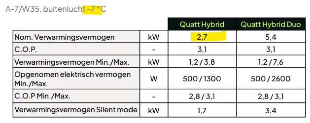

Maar haal je nu niet twee zaken door elkaar?
Bij -7grC kan een Quatt een bepaald maximaal vermogen leveren. Voor een mono is dit volgens spec zo'n 2,7kW bij een COP van ~3.
Afbeeldingslocatie: https://tweakers.net/i/NZwoX1M7KTZBcsohgCWE6iTmQrA=/fit-in/4000x4000/filters:no_upscale():strip_exif()/f/image/MFOXncYiYwq6fiYGLL4LSrXu.png?f=user_large
Dit staat los van de warmtebehoefte van je huis. Die heeft bij -7grC wellicht veel meer dan 2,7kW nodig.

jj85 schreef op donderdag 21 november 2024 @ 09:13:
Dat is ook precies het hiaat voor "FE".
Wil je voorkomen dat je COP1 moet 'backup-heaten', dan heb je eerder het dubbele nodig, hence... een duo.
En daarom is juiste dimensionering ook zo belangrijk. Je installatie lukraak 'verdubbelen' zodat je uit kan bij vrieskou is niet per se een goed idee.
Daarnaast zijn COP's bij elke wp zo tussen de 0-2 graden, nat, sneeuw, mist, RLV 95%+, gewoon slecht.
Als een andere woning bij -7 buiten water van 55 graden nodig heeft dan heeft Quatt in de specs daar een andere tabel voor:
Afbeeldingslocatie: https://tweakers.net/i/90ThPZTVY9tIlOAdB1r6ROsOTGI=/800x/filters:strip_icc():strip_exif()/f/image/t0wK6awntZQHje8HMK3wGeDH.jpg?f=fotoalbum_large
