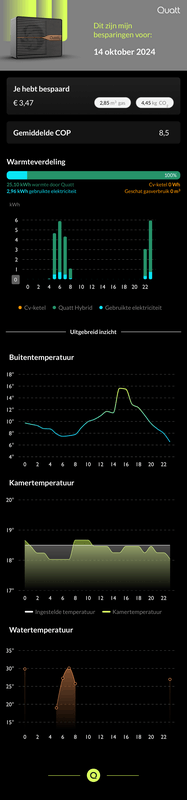

Sinds aug 24: Duo 2 x V1.5, Tado v3+ opt temp 30gr, const temp, eerst 1100m3 gas, nu 0. Vrijst no brab 76, 150m2, nefit combi exel 04, Veel hr+, vooral in serre, redelijke isolatie. Radiators t22, vvw in serre als bijverwarming. Pomp vvw verwijderd.

Het is niet alleen dat de aangegeven temep daalt, maar ook dat ik zie dat opgebracht vermogen gedeeld door roegevoerd vermogen slechts 5 is ipv 7.
En de verklaring zou dus kunnen liggen dat de aangevoerde lucht dus kouder is en dus de cop lager...
Maak ik moet vooral kijken als het weer kouder is, anders krijg je toch soms aanloopverschijnselen..

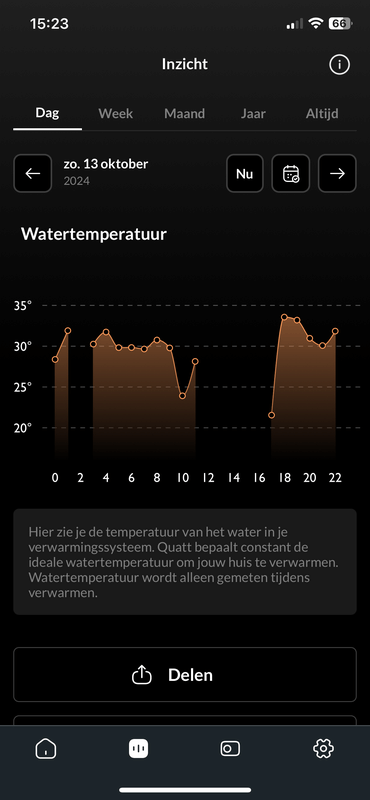

  • Friezin
  • Registratie: November 2023
Star65 schreef op donderdag 17 oktober 2024 @ 20:20:
Maar je gaat toch niet alles open zetten met deze buitentemperaturen? Tenminste ik wil geen warm water van 31 graden door mijn vvw en radiatoren als het buiten 20 graden is, dan wordt het nog warmer. Omdat de Quatt/CIC op watertemperatuur regelt denkt hij dat het nodig is om het water op 31 graden te houden. (Vanuit Evohome is er geen vraag).
Dat regelen op watertemperatuur is voor mij raadselachtig.
Het is buiten 20°C, Quatt maakt water van 31°C, maar blijkbaar is je kamertemperatuur zo laag (hoe laag) ingesteld dat de Evo geen opwarming vraagt? En dan toch een Quatt die aan staat?
@netappie geeft aan dat: "De Quatt CiC wil warmteverlies zien tussen aanvoer en retour. Hoe meer je open zet, hoe lager de aanvoertemperatuur waarbij dat al lukt", maar blijft dan de CIC niet die 31°C eisen, hoeveel radiatoren je ook openzet?
Oftewel: Waarom wil CIC water van 31°C?
Hoe wordt dat bepaald?
ZO-Fryslân, vrijstaande villa (monument) bj.1909, enkelsteens, 200m2, 60m2 vvw/schuim, 12xradiator (2 met heatfan), T6: 21,5°C 24/7, 65×HR+(+), 2xQuatt (11-2023v1&9-2025v1.5), Nefit HR43, 10xSolarEdge, inductie, Quooker, weduwe, imker, klusser, 11 are

  • Friezin
TeslaNerd schreef op vrijdag 18 oktober 2024 @ 08:27:
Zijn Evo home thermostaat stuurt de CiC aan om te gaan verwarmen en de Evo Home geeft via de Control setpoint de benodigde watertemperatuur door aan de CiC
Ik lees toch echt dit in zijn post:
"(Vanuit Evohome is er geen vraag)."
Vandaar dat ik me afvraag: waarom dan toch water van 31°C, waar zit die aansturing dan?

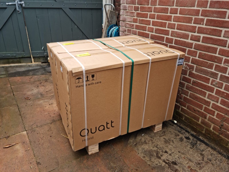

Maandag a.s. montagedag van Quatt, dus vandaag was het mijn montagedag voor de voorbereidingen!
Vanochtend om 08:15 een vriendelijke bezorger van Vos Logistics op de stoep voor het leveren van alle spullen.
Afbeeldingslocatie: https://tweakers.net/i/6UjY0o1rm4S5FIw9iG22XCj0JEU=/800x/filters:strip_icc():strip_exif()/f/image/ydO3OyUxw7A2SgYv1IgTKtE0.jpg?f=fotoalbum_large

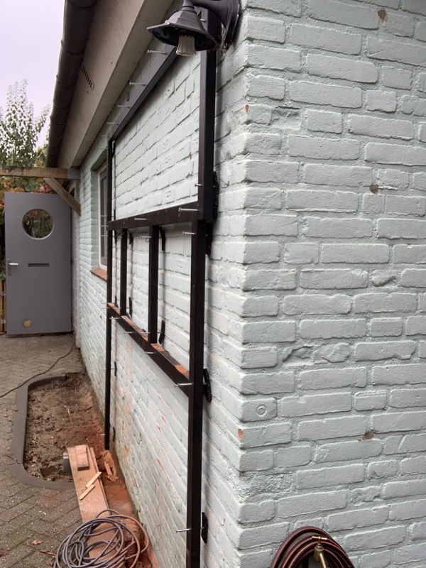

Afgelopen weken druk bezit geweest met het zagen, krasseren en bewerken van de kokerprofielen (60x30x3) volgens mn tekenwerk:
Afbeeldingslocatie: https://tweakers.net/i/qrpznEHjCnRahtwn2ZX98ivUCYg=/800x/filters:strip_icc():strip_exif()/f/image/lsOyIjMewKrlA1qFrkDBJI7L.jpg?f=fotoalbum_large
Links gat voor doorvoertule elektra kabel, rechts de opening waar de kabel vanuit een andere koker doorheen kan:
Afbeeldingslocatie: https://tweakers.net/i/nQg7xF-GyHgWcadAS4xsfiq7zec=/800x/filters:strip_icc():strip_exif()/f/image/EPKavJv72gqSKHCfsIFFWnSD.jpg?f=fotoalbum_large
Alles netjes in elkaar gelast:
Afbeeldingslocatie: https://tweakers.net/i/ys2BZCIAgt37Xd04cemjqTHlPR8=/800x/filters:strip_icc():strip_exif()/f/image/rkWFAO1ij18r0xEoL2ZVbCGh.jpg?f=fotoalbum_large
Door de oppervlakte behandeling (9004 signal black):
Afbeeldingslocatie: https://tweakers.net/i/EB1hFlS67Z6AH1OqQ8Hgznlb7-8=/x800/filters:strip_icc():strip_exif()/f/image/UrVAbBZaNRiK5fFmBfXsIJEd.jpg?f=fotoalbum_large
En vandaag alles gemonteerd. Achter elke schroef en steunpunt dempingsrubber gebruikt. Montageschroeven buldex 120x7 in nylon fisscher pluggen. Op geen enkele plek in het hele frame is er nu ergens direct contact tussen staal en steen:
Afbeeldingslocatie: https://tweakers.net/i/2efSj36gDlVuoIub44W005Gr6dU=/800x/filters:strip_icc():strip_exif()/f/image/XFORXVWRra0zmke8jNFoOE7i.jpg?f=fotoalbum_large
Afbeeldingslocatie: https://tweakers.net/i/0Xq9ZN6-iqNN5UCqeaYyil78_aA=/800x/filters:strip_icc():strip_exif()/f/image/p2ryDY0vWiYsnKK4M46wjQs6.jpg?f=fotoalbum_large
Afbeeldingslocatie: https://tweakers.net/i/J0eFnAUHp1g0T6wEw9mNgEqC0_Q=/x800/filters:strip_icc():strip_exif()/f/image/H6AJY6jwmHBTj6qeCEJP24sb.jpg?f=fotoalbum_large
Eindresultaat met de beugels bevestigd:
Afbeeldingslocatie: https://tweakers.net/i/S59hsoL3-LheEeKPSQ79v1wDMug=/x800/filters:strip_icc():strip_exif()/f/image/MxhDFf7YIJMa2WKP5vn6dTB1.jpg?f=fotoalbum_large
Afbeeldingslocatie: https://tweakers.net/i/axcy4EsDD3BOVhsT0Fja9_aypPk=/800x/filters:strip_icc():strip_exif()/f/image/LMjZu5Md3aX4Xe9y1laGyHTg.jpg?f=fotoalbum_large
Afbeeldingslocatie: https://tweakers.net/i/78AHBQAsRnG9k5l5KUFTG-5t1QA=/x800/filters:strip_icc():strip_exif()/f/image/jkZ66nE3pNfWZCQLydyxxr8q.jpg?f=fotoalbum_large
Morgen de elektra doortrekken (vanaf rechtsonder het frame in) en dan de werk schakelaars monteren (symmetrisch in het midden van de Quatts).
Bedankt aan ieder die mij van informatie heeft voorzien in dit topic, anders had ik dit nooit kunnen maken: immers wilde (op de verkoper na) niemand van Quatt meewerken in het voorzien van informatie. Dankzij jullie is het gelukt.
@MacD007 Jij in het bijzonder ontzettend bedankt voor al je meethulp, laatst nog uitgebreid met gevaar voor eigen leven :P
Zin in maandag!
PS: Ja wij vinden de kleur van de muur ook mega lelijk, nog een klusje voor aankomende lente.

@VindiGoosh Waarom zet je ze eigenlijk niet gewoon op de grond?
Ps: de Quatts produceren best veel condens/water (30l per dag volgens Quatt). Kan dus wel eens glad in de winter onder de Quatts.

Geen plek voor; ik moet hier met een aanhanger langs kunnen om achterin mijn tuin en schuur te kunnen komen. Zouden die Quatts op de grond komen te staan, dan had dat praktisch niet meer gekund.
Als het nu nodig is, hoef ik alleen wat kliko’s weg te zetten.
Maar aangezien Quatt geen Duo aan de muur monteert normaal gesproken, moest er wel serieus geïnvesteerd worden in een degelijke versteviging waar ook zij vertrouwen in kunnen hebben.
Die belofte heb ik hun gemaakt
Condenswater heb ik al wat voor verzonnen trouwens, maar daarvoor moeten ze eerst even hangen, dan kan ik ff op mn gemakje de maatvoering opnemen (hoef ik niet @MacD007 weer lastig te vallen :D)

Ziet er top uit, complimenten. Een kleine toevoeging van mijn kant, ze moeten iets onder afschot hangen anders loopt het water niet goed richting de afvoer…..of hopelijk hebben ze ondertussen een nieuwe revisie op de lekbak.
  • VindiGoosh
  • Registratie: Augustus 2024
  • Laatst online: 09:59
Dersan schreef op vrijdag 18 oktober 2024 @ 18:53:
Lekbak!? 8)7
Ik wilde dus zoiets maken, maar kennelijk heb ik die in mn handen gehad vandaag met de doos leegtrekken… :D
Ff kijken straks
En heel erg bedankt :)

Ja ho sorry, de “lekbak” zit wel geïntegreerd in de behuizing, geen los onderdeel. Bij mij hangt de Quatt ook aan de muur, en ze zijn hier terug gekomen omdat de condensafvoer niet goed afliep waarna ze hem op afschot hebben gehangen. Moest ook wel zo scheef dat je het optisch ook kan zien 8)7 .
Volgens de monteur was het een bekend probleem dus ik kan mij wel voorstellen dat ze het design ondertussen hebben aangepast.

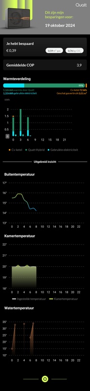

WAF1 schreef op zaterdag 19 oktober 2024 @ 00:10:
Ik ben een nuchter typje, ik vergelijk mijn COP niet zozeer met anderen, ik vergelijk mijn COP met de SPF-waarde die Quatt heeft opgeven. Dus indirect vergelijk ik dus wel degenlijk met andere huishoudens. Zover ik heb begrepen is in die waarde, in tegenstelling tot de COP wel het afgiftesysteem in de waarde opgenomen. Ook werkt Quatt met een puntensysteem, woontype, isolatie e.d. Op die basis maken zij hun berekeningen. Mijn SPF-waarde lag net boven de 4 maar ik weet niet of andere mensen andere waarden door Quatt opgeven hebben gekregen. Ik weet wel dat deze waarde na het stookseizoen (voor mijn situatie) van 4,5 naar 4,1 (of 4,01) is bijgesteld. Maar eigenlijk weet ik niet of anderen die op papier gekregen hebben want deze staat niet in het plaatsingsplan, maar met de gegevens valt deze waarde natuurlijk wel te berekenen.
Natuurlijk kan ik als leek niet het hele stookseizoen nog niet overzien want ik heb nog nooit een wp gehad, ik heb nog geen flauw idee hoe deze zich gaat gedragen. Maar ik weet wel dat ik in het voor- en naseizoen een hogere COP dan 4 moet hebben om de SPF-waarde van 4 te kunnen halen. (Als het heel koud is gaat mijn CV-ketel aan en die telt in de COP niet mee) Dus als nu in deze periode, het voorseizoen, de COP onder of op de 4 zit, dan gaat het verwarmen nog niet zoals verwacht of gehoopt. Natuurlijk kan het zijn dat mijn huis net dat huis is wat onder het gemiddelde zit, net zoals er huizen zijn die boven het gemiddelde zullen zitten. In de dagelijkse pratijk stuur en monitoir ik dus op die SPF-waarde van 4.
Zolang de COP in het voorseizoen boven die 4 zit gaat het naar mijn idee redenlijk goed want ik weet dat als het buiten kouder wordt de COP instort. Als hij op een relatief warme dag een relatief hogere score haal terwijl de Quatt enkele uren aan heeft gestaan (vroeg in de ochtend en in de avond stond de wp aan) is dat in mijn beleving een goed teken en heb ik het idee dat de gekozen plek voldoet. En de volgende dag had ik een vergelijkbare hoge score als gisteren, echter met een zeer korte draaitijd met een zeer laag vebruik. Dit lage verbruik betekent in de praktijk dat deze score dus maar zeer weinig invloed heeft op het week- of maandgemiddelde en de score zegt dus inderdaad niet alles, net zoals een tijdenlijke lagere COP van vanmiddag niet alles zegt. (Inmiddels is de COP van vandaag weer gestegen) De wp kan dusdanig kort aan staan, dat naar mijn indruk het standby verbruik van invloed op die waarde van de dag is. Eigenlijk is het begin best lastig om de gevens te analyseren o.a. omdat de schaal zich zelf steeds aanpast. Je moet goed opletten welke vermogens er in het huis worden gestopt en er weer uitkomen. Je kan er van schrikken dat je wp bij zeer lage vermogens even aan en uit gaat. Mijn plan om in het voor- en naseizoen, op in de zonnepanelen die kan in de prullenbak, de wp gaat overdag meestal (nog) niet aan. Ik zal nog veel ervaring moeten op doen.
Ik denk inderdaad dat de Quatt met een relatief kleine buitenunit het op dit moment helemaal niet zo slecht doet. Het kleine formaat is doorslaggevend geweest om de wp bij ons op de korte kant in de (balkon) bak te kunnen plaatsen om op die manier recirculatie tegen te gaan. Dus met een "goedkope" kleine pomp, niet de beste plek voor een wp, niet het beste afgiftesysteem, hoekhuis met veel ramen, niet de aller beste isolatie, met een temperatuurschema op maat, en radiatoren die nog niet waterzijdig ingeregeld, vind ik een de COP van 6,7 ook al is een relatief warme dag, toch een knappe prestatie. En vandaag om 22.00h; 24 kWh erin en 15,06 kWh eruit met nu in de avond de verwarming op 21graden, voel ik mij een spekkoper. Anderzijds is het afwachten of mijn Quatt en de organisatie Quatt het 10 jaar uithoudt. Het blijft altijd een beetje een gok. Maar een gok die ik voor €2700 + Tado toch durf te nemen al is alleen maar om ervaring met een wp op te doen. Indirecht is het plan om een hybride wp aan te schaffen een katalysator om extra verduurzamingsmaatregelen te nemen terwijl bijv. de energiecoach aangaf dat dit niet nodig was. Maar mijn huis is nu wel comfortabeler, alleen zie ik in de Tado app dat de luchtvochtigheid te hoog is. Ik moet bedenken wat ik daar aan kan doen. Vloerisolatie? bodemisolatie? Mechanische ventalatie schoonmaken? Luchten doen we al. Of komt het door het dweilen?
Hier precies dezelfde gedachte. Mijn doel was minder gas te verbruiken. Dat kon ik met een airco ook. Echter kon ik daarmee maar één vertrek verwarmen. De rest van de woning is dan erg koud.
Ik heb gewoon veel warmteverlies maar ga er wel van uit dat de Quatt efficiënter kan verwarmen. De berekening van Quatt was in mijn ogen optimistisch (niets over spf gehoord) dus ik heb geen idee of ik het ooit terug ga verdienen. Maar ik ga het zien als het kouder gaat worden.
Ik verwacht wel dat het comfort omhoog gaat en tevens een stuk minder vochtiger kan gaan zijn.
De hele dag op een app kijken, temperatuur en vochtigheid sensoren in de gaten houden en de kosten daar word ik niet blij van met een huis waar je niet heel veel meer mee kan qua isoleren. En de isolatie die wel kan gaat zich waarschijnlijk nooit terug verdienen.
Wel heb ik een aantal radiatoren vervangen voor grotere (60x180-200) (€100p/s) zodat ik wat ventilatoren eronder kan hangen.
Totale investering is nu dus ongeveer €3600 voor Quatt Duo en radiatoren. Kwam trouwens een gloednieuwe laag temperatuur radiator tegen hier in de buurt (soort Jaga met ventilatoren er in) voor €1,86 per kilo (75 kilo). Had hem bijna meegenomen maar dan moest ik een midden aansluiting maken, en dat was teveel werk.
@WAF1 je kunt een ontvochtiger gebruiken om de vochtigheid naar beneden te krijgen, maar die verbruiken ook wel wat stroom. En als je dan ook nog eens flink ventileert is het dweilen met de kraan open. Ontvochtiger in een ruimte betekent dat je de boel gesloten moet houden anders voer je alleen maar vers vocht aan.

Toby-Wan schreef op zaterdag 19 oktober 2024 @ 09:01:
Het kan geen kwaad om even naar je radiatoren en (in)regeling daarvan. COP van 3.9 met buitentemperatuur die niet onder 14 graden komt is ronduit slecht
Momenteel staan er drie open in de woonkamer en één in de openkeuken. De woonkamer heeft voetventielen, de keuken niet. In de woonkamer staat alles vol open.
Wat zou ik daar aan moeten willen dan?
De CV leidingen bestaan eigenlijk uit meerdere aftakkingen van best wel wat meters voor het hele huis, waar dan weer meerdere radiatoren op zitten. Alle nieuwe radiatoren buiten de woonkamer hebben voetventielen, alle andere niet en hebben alleen thermostaatknoppen.
Maar zoals ik al aangaf, ik stook alleen de woonkamer.
Volgens mij zijn ze allemaal goed aangesloten qua aanvoer en retour.
Dus tja, wat moet je dan als eerste doen? En met welk doel en gewenst resultaat?Ventilatoren in de woonkamer?
Er zijn vertrekken bij die gewoon mee gaan met de buitentemperatuur hier. :+
20,2 - 18,4 - 17,7 - 17,5 - 15,3 - 16,7 - 15,9 - 17,6 - 16,3 - 16,5, 16,8.
De vloeren zijn gewoon erg koud en die na isoleren van onder is iets voor de langere termijn.
