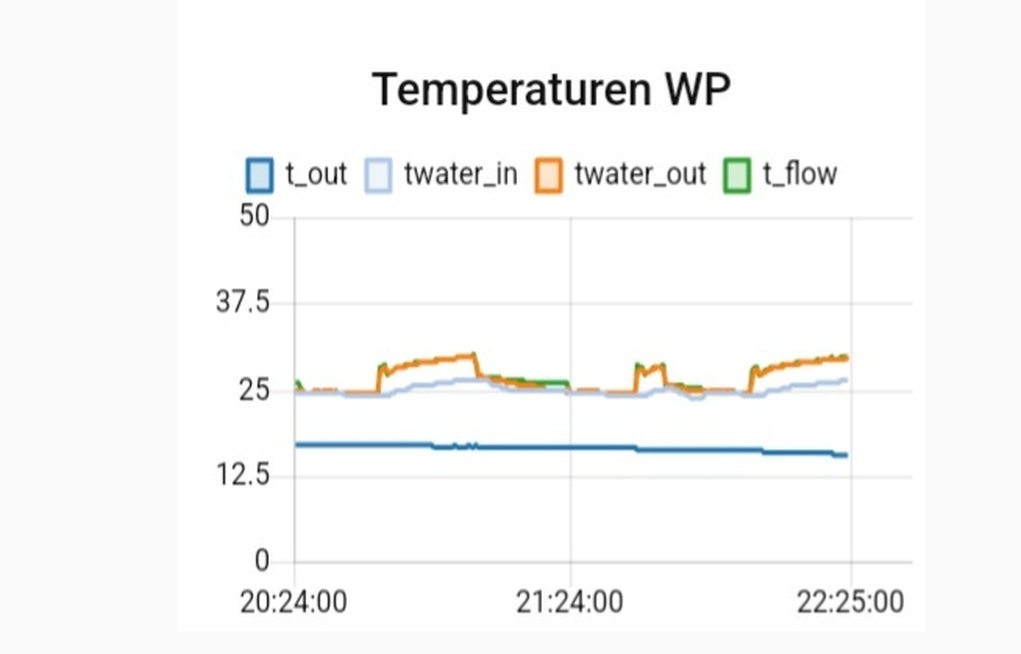

Ik ga een vuil/microbel filter installeren in mijn CV/WP-systeem.
Hiervoor heb ik inmiddels een Flamcovent Clean Smart aangeschaft.
Deze wil ik in de retour van het CV-systeem installeren (en voordat de flow de Quatt in gaat). Hieronder rood omcirkeld de beoogde positie.
Is dit de juiste positie?

Ik neem aan dat er meer mensen "last" hebben van pendelgedrag met deze buitentemperaturen? Hoe is jullie ervaring en wat te doen als oplossing? Enige wat ik me kan bedenken is alles full open zetten of een buffervat.
Maar of dat zo wijs is?
Afbeeldingslocatie: https://tweakers.net/i/76NtyPIttHgublWzwrTi8YQeutE=/800x/filters:strip_exif()/f/image/xI6i5V95wBKPiDfsZED80BtV.png?f=fotoalbum_large

Star65 schreef op woensdag 16 oktober 2024 @ 21:41:
Neuh, maar wel alles vol open.
Waarom zou dat niet wijs zijn?

  • Star65
  • Laatst online: 14-10 09:26
Friezin schreef op woensdag 16 oktober 2024 @ 21:48:
Omdat ik graag wil dat het systeem zich zelf regelt zonder mijn ingrijpen. :*) Er is/was geen warmtevraag vandaag vanuit de thermostaten. Ik probeer te begrijpen waarom de Quatt toch meent af en toe het water op 35 graden te moeten verwarmen gedurende de dag met een buitentemperatuur van 22 graden hier in het zuiden. (watertemperatuur regeling). Als het buiten kouder is werkt alles naar behoren.

  • Friezin
  • Registratie: November 2023
Star65 schreef op woensdag 16 oktober 2024 @ 21:58:
Kijk, plotseling behoorlijk meer (andere) info dan een grafiekje met wat 600W plekjes.
Er is vast wel een ander water-persoon met een antwoord.
Hangt van het controlSetpoint (setpoint watertemp) van je evohome TS af (zie Cic-data), hoe hoog stond die? Laten we aannemen dat ie op 25 graden stond dan zal de wp gemiddeld op die temp gaan regelen. Aangezien de Quatt niet lineair tot 0 watt kan regelen, gaat de wp af en toe aan of uit om gemiddeld op het gevraagde setpoint te komen. Ik zou obv je plaatje dat geen pendelen noemen, valt wel mee hoor.

Identiek "pendelgedrag" bij mij thuis.

  • Star65
Freeckje schreef op woensdag 16 oktober 2024 @ 22:21:
Duidelijk verhaal, setpoint was in die periode van de screenshot 31 graden. En buitentemperatuur zakte in die periode van 19 naar 17 graden. En eigenlijk is dat ook mijn vraag: Als buitentemperatuur om en nabij het setpoint is van de kamerthermostaat, waarom dan een setpoint van watertemperatuur van 31 graden? Ik zou van de CIC logica verwachten dat de Quatt een watertemperatuur in stand zou houden van net boven de 20 graden en naarmate de buitentemperatuur daalt het setpoint dan weer iets omhoog zou gaan. Maar goed, dat is mijn logica.

Star65 schreef op woensdag 16 oktober 2024 @ 22:41:
Ik heb van de beschrijving van de evohome begrepen dat die geen weersafhankelijk regeling heeft, hij reageert alleen op de warmtevraag van de zones, dus op het kamersetpoints van je zones.
Er is bij buitentemperaturen van 17 a 19 graden altijd sprake van warmteverlies. Stel dat de gemiddelde zonethermostaat op ca 20 graden staat, dan zal de watertemp hoger moeten zijn dan 17 a 19 om die 20 graden te bereiken. De hoogte van de watertemp hangt af van de transmissieverliezen van je huis. Dus 30 graden kan op zich normaal zijn. PS: de Quatt heeft wel een weerafhankelijke regeling, die beinvloedt obv het controlSetpoint van Evohome en de buitentemp, het uitgangsvermogen.

Een WP kan niet lineair terugregelen tot 0 watt. Het minimale vermogen van een Quatt is ca 1 kwatt afhankelijk van de COP van dat moment. De wp gaat dan over tot aan-uit bedrijf. Bij grotere vermogens kan de wp wel terugregelen. Een COP van 3.6 is wel erg laag bij de huidige buitentemperaturen.

Opvallend zijn de zeer korte dips in de plot van "powerinput": waar komen die vandaan, kan je ook een plot maken met alle Thermostat parameters? Ik heb ergens gelezen dat evohome ingesteld kan worden op een minimale uit-tijd, die je wel in moet stellen.
Eea wijst op zeer snel uit en aanschakelen van de compressor.

Als ik inzoom op het plaatje van @A lex : daar heb ik in een eerdere post al op gereageerd dat die plot juist "verdacht" was omdat de wp binnen 20 minuten 2 keer schakelt met dips in de kwinput van 1 a 2 minuten.
Los daarvan: ook met watertempaansturing zie je pendelgedrag, vandaar dat ik met mijn DIY-TS de hysterese kunstmatig vergroot heb waardoor nu de wp niet meer dan 2 a 3 keer per uur schakelt.
Afbeeldingslocatie: https://tweakers.net/i/e-NTxrYSXkr9nBpgxHORqfmUEVU=/full-fit-in/4920x3264/filters:max_bytes(3145728):no_upscale():strip_icc():fill(white):strip_exif()/f/image/CewPMNwyyNDRyMnu7HkI30eD.jpg?f=user_large
PS: heb Quatt erover aangesproken, die vinden 10 keer per uur schakelen acceptabel. Ik voel me daar niet happy bij ;)

Freeckje schreef op donderdag 17 oktober 2024 @ 15:34:
