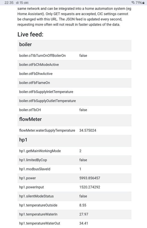

Zie plaatje, een plot zou ik vanavond kunnen maken met Home Assistant mocht je die nodig hebben
Dat zou heel verhelderend zijn!
Volgens @oeps, en ik veronderstelde dat ook, zou het thermostaat setpoint niet aanwezig hoeven te zijn in de data om evohome icm de CiC op watertemp te laten regelen.
Doe je nog wat met het thermostaat setpoint?
Je regelt meerdere kamers?

Die lees ik niet uit. Ik heb de vraag van Freeckje geïnterpreteerd dat hij de JSON data van een Quatt wilde die gekoppeld is aan Evo Home. En de Quatt lees ik wel uit in HA.
Ik veronderstelde dat evohome via opentherm met de Quat cq CiC communieert. Weet ik niet zeker.
Mijn DIY TS communiceert via opentherm met de CiC. En gebruik de internet-communicatie met de CiC voor het uitlezen van de json-data.

Freeckje schreef op maandag 14 oktober 2024 @ 20:54:
Klopt Evohome communiceert via OT met de CIC. Temp setpoint en room temp zijn altijd 20 graden.
Thermostaat control setpoint varieert. Ik hoop dat je daar wat mee kunt, denk dat een plot weinig toegevoegde waarde heeft in dit geval. Ik heb inderdaad een multizone regeling (5 zones. 2 * vvw met Danfoss klep, 1 *

Star65 schreef op maandag 14 oktober 2024 @ 21:16:
2 radiotoren met Danfoss klep en dan nog 2 * thermostaatklep op radiator)
Bedankt. Plot heeft inderdaad geen tgw.
Wat de functie van "Temp setpoint en room temp" dan is, is mij niet duidelijk. Uit een eerdere post had ik begrepen dat wanneer Quatt een "Temp setpoint en room temp" in de CiC-data aantroffen, dat ze dan de regeling van de CiC weer terugzetten op kamertemp-regeling. Blijkbaar bij jou niet ;) .
Doet het "controlSetpoint" ook niets?
PS, moest zijn: "Doet het otftChEnabled ook niets?" 8)7

Freeckje schreef op maandag 14 oktober 2024 @ 21:24:
Doet het controlSetpoint ook niets?
Je bent niet de enige die zich afvraagt wat de functie van room temp en setpoint voor toegevoegde waarde hebben bij evohome. :? Combinatie evohome en quatt is watertemp regeling. Control setpoint wijzigt wel degelijk, naar mijn vermoeden is 1 van de input parameters in ieder geval de buitentemperatuur.

Star65 schreef op maandag 14 oktober 2024 @ 21:36:
Sorry ik bedoelde signaal "otftChEnabled".

Freeckje schreef op maandag 14 oktober 2024 @ 21:39:
Die heb ik alleen maar op true zien staan wat me ook wel logisch lijkt.

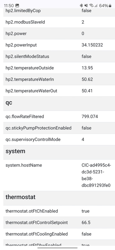

  • Freeckje
  • Registratie: Juni 2019
  • Laatst online: 15-10 12:22
Star65 schreef op maandag 14 oktober 2024 @ 22:27:
Niet helemaal. Ik heb ergens gelezen dat je dit signaal mag aansturen, maar dat er een minimale uit of aan-tijd van de wp aan gebonden is van ca 10 minuten om pendelgedrag te onderdrukken (de CiC zou dat toch kunnen bewaken/limiteren?).
Ik gebruik "otftchEnabled" om de circulatiepomp uit te schakelen! Dit ter voorkomen van onnodig stroomgebruik als bv de TS in zomerstand staat of dat de kamertemp ruim hoger is dan het setpoint.

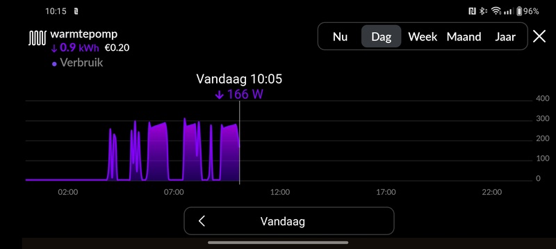

Nu het vannacht kouder was, viel het me op dat de Quatt op een hoger vermogen draait om de boel warm te krijgen. Dat lukt, maar in plaats van terug te moduleren, gaat hij uit. Om 5 minuten later weer op hoger vermogen aan te gaan. Ziet anderen dit ook? Tado met radiatoren, voor de volledigheid.
PVoutput
  • jj85
  • Laatst online: 22:36
@s020506
Nee, hier draait hij wel gewoon constant.(wel Duo setup, weet niet of dat impact heeft. Beide draaien).

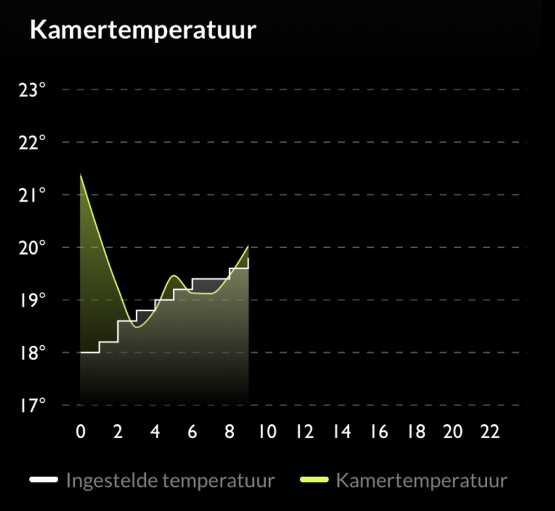

oeps schreef op zondag 13 oktober 2024 @ 22:23:
• Of Tado het volgende heeft weet ik niet maar in Evohome kun je Optimum Start aanzetten en leert dan van hoe lang het opwarmen de vorige dag duurde en gaat dan eerder of later starten met stoken. Dat is dan hopelijk de automatische vervanger van stapjes van 0,2 ºC. We gaan het zien! (Met de gas cv werkte Optimum Start zeer goed na een paar dagen inleren
[/list]
Zelf ga ik deze winter door met Evohome en dan wel/niet over naar Tado en dan is er vast ook meer ervaring met Tado X hier :)
Tado heeft Vroege start.
Afbeeldingslocatie: https://tweakers.net/i/ISgKZwCtT7zc43KLFwWWdAJ9xd4=/800x/filters:strip_icc():strip_exif()/f/image/LBOwrx7EP61dgjnSFyM4LkBi.jpg?f=fotoalbum_large
Daar zit wat de tijdsduur betreft ook een berekening achter. Of dit op basis van binnen/buitentemperatuur en/of op historische gegevens is, weet ik niet.

Bijzonder. Die ervaring heb ik niet, maar ik zal er eens nauwkeuriger naar kijken.
Hier alvast mijn grafiekjes van vandaag.
Wat mij opvalt is dat de lijn kamertemperatuur vrij gelijk loopt met die van de buitentemperatuur.
De zaagtand van de ingestelde temperatuur is bij Vroege start ook iets onregelmatiger (er wordt meer ingespeeld op)dan als deze niet ingesteld is. Mijn verhoging over de dag is concequent 0,2C/uur. Naar mijn idee werkt het instellen van vroege start dus positief. Maar nu het weer kouder wordt ga ik ook nog eens een dag Vroege start uitzetten. Kijken of er veel verschil is.
Afbeeldingslocatie: https://tweakers.net/i/YlA4rSjVcK6jGTUqiWhWP4ua_7Y=/800x/filters:strip_icc():strip_exif()/f/image/SnLEdinjiRZseU15MQZwL4xk.jpg?f=fotoalbum_large
Afbeeldingslocatie: https://tweakers.net/i/EG-oQVtpNHNJdh7dSg0-cA3p5xk=/800x/filters:strip_icc():strip_exif()/f/image/m4Ui3v7OISUT7EFGYfDfL4Fp.jpg?f=fotoalbum_large
Afbeeldingslocatie: https://tweakers.net/i/CwCFCC6INNtMycQr9iw6qc190zU=/800x/filters:strip_icc():strip_exif()/f/image/yi4tMSB91EaBOf5JPR5iLp8B.jpg?f=fotoalbum_large
Hier nog het grafiekje van een paar dagen geleden. De terugschakeling naar 18C aan begin avond is omdat ik toen in de woonkamer de houtkachel heb aangezet. De temperatuur kon in Master-ruimte = de woonkeuken toen naar beneden.
Afbeeldingslocatie: https://tweakers.net/i/i7ULcLSlBw4dpptaFCQkfmx_C_s=/x800/filters:strip_icc():strip_exif()/f/image/H6x4iA4YHC9VYM7lRzRMXsdf.jpg?f=fotoalbum_large
Afbeeldingslocatie: https://tweakers.net/i/qlQyBqTYOiKyveK0UjK2Q5fNyrc=/800x/filters:strip_icc():strip_exif()/f/image/BVGp1aKmC81NDY5cjxJF0WbF.jpg?f=fotoalbum_large
[ Voor 81% gewijzigd door Mickel moen op 15-10-2024 10:19 ]

Mickel moen schreef op dinsdag 15 oktober 2024 @ 09:40:
Heb je toevallig ook een stroom grafiekje erbij? Daar ben ik wel benieuwd naar.
Heb namelijk ook Tado en ongeveer zelfde instellingen als jou maar ben niet bijzonder tevreden met aan uit gedrag van warmtepomp.
Afbeeldingslocatie: https://tweakers.net/i/3wPiKpI8dlDbPUnZEFlFXaFntTc=/800x/filters:strip_icc():strip_exif()/f/image/bsGCkz8RIKnHMHeEENOnnrEa.jpg?f=fotoalbum_large

berrieberrie schreef op dinsdag 15 oktober 2024 @ 10:13:
Ik heb de HW grafiekjes in de vorige post erbij gezet. Maakt het wel zo duidelijk.

Ik vind dat er in de quatt app weinig te vinden is van de afzonderlijke prestaties van hp1 en hp2.
Heb het idee dat hp2 veel beter presteert dat dan hp1 volgens json.
En dat vind ik graag ergens terug, nu is het gluren naar json waar afzonderlijke info staat.

Afbeeldingslocatie: https://tweakers.net/i/uAutncSm7OPk3jzxwiEMwla0Y8c=/x800/filters:strip_icc():strip_exif()/f/image/5RBfhwmxmktrr8gOkEEWNzKK.jpg?f=fotoalbum_large
Voor @paQ
Volgens mij had jij het eerder over een max verschil tussen aanvoer en retour van max 5°C van de Quatt.
Vergat een paar keer een screenshot te plaatsen, maar die 6,5°C frutselt mijn Quatt er regelmatig uit.
Edit: Afbeelding iets anders bijgesneden, nu met tijdstip van screenshot.

  • paQ
  • Laatst online: 22:33
Ja zal net na een start met gemak voorkomen.
  • medu80
  • Laatst online: 23:21
paQ schreef op dinsdag 15 oktober 2024 @ 23:18:
Hoge buitentemperatuur. Dat is het, Quatt haalt nu met gemak 6kW
  • s020506
  • Registratie: April 2019
  • Laatst online: 19:56
medu80 schreef op dinsdag 15 oktober 2024 @ 23:48:
Bij mij is het max tussen aanvoer en retour redelijk snel constant. En in verhouding met het vermogen, bijna 1-op-1. Zou me eerder zorgen maken dat bij 8,5 graden er 6 kW het huis in moet. Ik hoop dat er niemand van de bank af waait als ze binnen zitten ;)
@Friezin heeft een relatief grote woning met meer warmteverlies bij dezelfde temperatuur dan de gemiddelde eengezinswoning.

Nou, het duurt wel een uur of 3-4 hoor, voor ik op die 34°C uit zit.

s020506 schreef op woensdag 16 oktober 2024 @ 07:26:
Ik sluit me aan bij @netappie .
En nee, Ik waai niet van de bank en ik maak me ook geen zorgen.
Ik zit hier behagelijk bij 21°C.
Rest van de woning is overal 18°C of meer

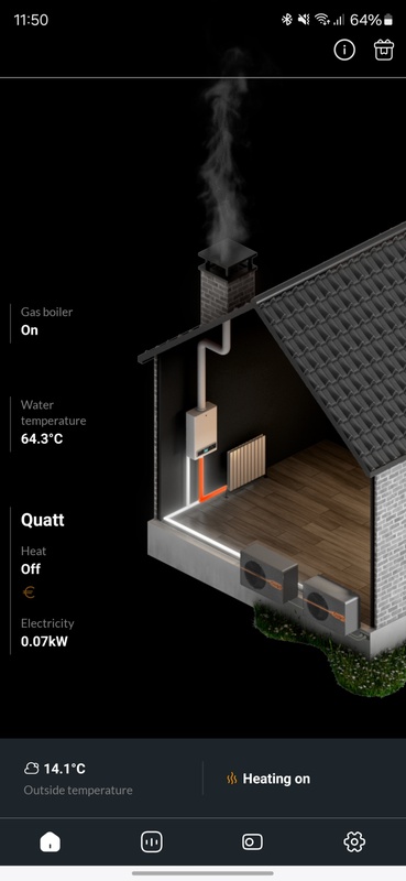

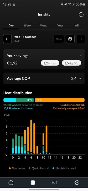

Ik zou graag wat advies willen als iemand inzichten heeft.
Erg blij met mijn Quatt tot nu toe. Een maand geleden geïnstalleerd. Duo-systeem aangesloten op een moderne Rehema-gas ketel en aangestuurd via een EvoHome-systeem.
De meeste dagen ziet het eruit als de eerste 3 screenshots... helemaal prima.
Vandaag verandert plotseling alles en ik heb geen idee waarom. Ik heb optimalisatie aan/uit gezet, de CiC losgekoppeld en niets helpt. De CoP zakt soms tot wel 1,7!
Ik heb ook een ticket aangemaakt met Quatt.
Je zult op de screenshot van de JSON zien dat de QC in modus 4 staat.
Bedankt alvast.
Afbeeldingslocatie: https://tweakers.net/i/Yr-tW9-aUd5--kaoLQkc-bl8t8I=/x800/filters:strip_icc():strip_exif()/f/image/mfv2lOCLWzLR1wKVh2j1T1Mn.jpg?f=fotoalbum_large
Afbeeldingslocatie: https://tweakers.net/i/nwfYqYk7g4NPd2cs3HreODznQkg=/x800/filters:strip_icc():strip_exif()/f/image/vlxUxJsR8BpTKwgS10GdCT6E.jpg?f=fotoalbum_large
Afbeeldingslocatie: https://tweakers.net/i/Bly5xQ_1Z0lA1TXObF3T3QSNR5w=/x800/filters:strip_icc():strip_exif()/f/image/ezzuSa8wqD4UqHvmyWHOa2RZ.jpg?f=fotoalbum_large
Afbeeldingslocatie: https://tweakers.net/i/3ir5NBmdb9FPLOcSTRGTwQkfbuA=/x800/filters:strip_icc():strip_exif()/f/image/uQnc0El0Eveolx0BcmhuIJH5.jpg?f=fotoalbum_large
Afbeeldingslocatie: https://tweakers.net/i/hb1lQRmSNfR7aXysY2VnetrmCDc=/x800/filters:strip_icc():strip_exif()/f/image/T4MzhJYwzf6IPrzMNrJcsWit.jpg?f=fotoalbum_large
Afbeeldingslocatie: https://tweakers.net/i/IwBBYB2sPcIMpfVfmvC6OfGKbZk=/x800/filters:strip_icc():strip_exif()/f/image/id6AhmKoJUlrnk4IJhh0np9f.jpg?f=fotoalbum_large
Afbeeldingslocatie: https://tweakers.net/i/dFUq-BHC4L2Ajk0_QL-stea139I=/x800/filters:strip_icc():strip_exif()/f/image/ZpEMGC1S88OIwKG5bb82YaC1.jpg?f=fotoalbum_large
  • okijokii
  • Registratie: Oktober 2021
A lex schreef op woensdag 16 oktober 2024 @ 13:49:
Bedankt alvast.
Zo te zien kan het zijn warmte niet kwijt. Heb je voldoende radiatoren open staan?
2-onder-1-kap 1990 | Enkele Quatt op garagedak | T6 | Intergas Xtreme 36 | vvw beganegrond en badkamer | radiatoren met speedcomforts begane grond en eerste verdieping | Zonnepanelen 3,3 MWh per jaar | HR++
  • A lex
  • Registratie: Augustus 2022
  • Laatst online: 04-10 16:26
okijokii schreef op woensdag 16 oktober 2024 @ 13:57:
Hoi,
Altijd 3 radiatoren volledig open als bypass.
  • okijokii
A lex schreef op woensdag 16 oktober 2024 @ 13:58:
Hoi,
Het is apart dat het water wat de Quatt in gaat, warmer is dan wat er uit komt. Kan je iets meer vertellen? Heb je vloerverwarming, welke thermostaat heb je, welk schema op je thermostaat, wat heb je ingevuld bij electriciteit en gastarieven, etc.
[ Voor 10% gewijzigd door okijokii op 16-10-2024 14:02 ]
  • jj85
okijokii schreef op woensdag 16 oktober 2024 @ 14:00:
Het is apart dat het water wat de Quatt in gaat, warmer is dan wat er uit komt. Kan je iets meer vertellen? Heb je vloerverwarming, welke thermostaat heb je, welk schema op je thermostaat, etc.
Komt omdat de Quatt uit staat in @A lex zijn getoonde JSON. Dus niet zo gek dat het water iets afkoelt tussen ingang en uitgang (en anders een kleine meetafwijking).
  • A lex
Hoi,
Quatt Duo.
Rehema ketel (2jr oud)
EvoHome system. 12 zones, iets van 16 radiatoren.
Geen vloerverwarming.
Schema ligt tussen 18-20c met set points van 0.5c per uur.
  • okijokii
jj85 schreef op woensdag 16 oktober 2024 @ 14:03:
Hij heeft een duo 🤷
  • jj85
Klopt, maar op laatste screenshot kun je ook zien dat beide Quatts uit staan en ook ControlMode 4 is 'boiler only'. Enkel de CV draait nu dus. Dat is wel apart, zeker met de huidige buitentemperatuur.
  • Freeckje
Hoi,
Maar waren die 3 radiatoren bloedheet? Je controlSetpoint staat n.l. op >60 graden.
Zo niet, dan gaat de flow via een bypass terug naar de wp lijkt me...Is er ergens toch een bypass? De flowwaarde is OK.
[ Voor 28% gewijzigd door Freeckje op 16-10-2024 14:24 ]

  • Gerardwaz
  • Registratie: Oktober 2020
  • Laatst online: 23:26
A lex schreef op woensdag 16 oktober 2024 @ 14:04:
Hoi,
Quatt Duo.
Zet al die zones eens open, denk dat daar een probleem mee is.
N.H. twee onder een kap aan de kust bj 1928. Quatt Duo,14 radiatoren waarvan 3 in de garage, 1 convectorput en vloerverwarming begane grond. Alles draait volledig mee. Intergas Xtreme 36 en Tado v3+. Zonnepanelen 3850 wp SolarEdge.
  • Friezin
  • Registratie: November 2023
Hoi,
Quatt Duo.
Groot huis zeker, zelfs ik krijg dit niet mijn woning in.
12 zones is funest, vooral wanneer ze allemaal mogen vragen.
1, hooguit 2 zones mogen aansturen.
Zijn alle 16 radiatoren loeiheet?
Zet alle 16 radiatoren open: die watertemperatuur moet onder de 55°C:
boven die temperatuur schakelen de Quatts uit.
PS: die JSON, daarop zou ik Hostname even bluren.
PS2: heb je van vandaag ook een afdruk inzicht?
Dus met watertemperatuur, kamertemperatuur etc?
[ Voor 10% gewijzigd door Friezin op 16-10-2024 14:52 ]

  • A lex
Freeckje schreef op woensdag 16 oktober 2024 @ 14:18:
Ja, alle 3 de bypass radiatoren waren kokend heet. De WC was een sauna.
  • A lex
Friezin schreef op woensdag 16 oktober 2024 @ 14:29:
Dat klopt, groot vrijstaand huis, ongeveer 330m2. Idealiter zou ik meer zones hebben, maar dat is het maximum dat een enkele EvoHome-controller aankan.
Ik weet dat mijn huis niet de perfecte kandidaat is voor een warmtepomp, maar mijn vraag komt voort uit het feit dat de Quatts de afgelopen week (met kouder weer) fantastisch hebben gewerkt, en vandaag met warmer weer gaat het ineens mis.
Het volledige inzicht van vandaag is bijgevoegd. De periode zonder data is waar ik de quatt had uitgeschakeld voor resets etc.
Maken de Quatts gebruik van de buitentemperatuurmetingen om correct te functioneren....? Ik heb gemerkt dat de gegevens in de Quatt-stream meestal 3-4 graden kouder zijn dan in werkelijkheid, waarschijnlijk vanwege de montagelocatie.
Afbeeldingslocatie: https://tweakers.net/i/i4n6NxMd4reXOe3PfLCfZbIYosU=/x800/filters:strip_icc():strip_exif()/f/image/ZDbS9OJxWtZ6E2rymvYsz3Sj.jpg?f=fotoalbum_large
