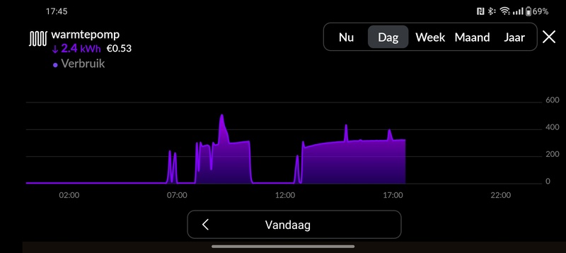

Ik heb de Tado v2 sinds kort aangesloten. Het werk wel, In die zin dat ik nog niet weet of ie optimaal werkt zoals een v3+.
Wat ik tot nu toe zie heeft ie soms wat adhd achtige kenmerken. Wacht nog even de koudere dagen af.
Vooral de korte piekjes voordat ie echt gaat verwarmen vallen op.
Afbeeldingslocatie: https://tweakers.net/i/4RsehT6O5tcriisHjgO6zEopeJQ=/800x/filters:strip_icc():strip_exif()/f/image/x7xzQX5iJZNdpv6pbMcGJyIe.jpg?f=fotoalbum_large

  • CPM
CPM
Ik doe maar wat, jij dan?
berrieberrie schreef op zondag 13 oktober 2024 @ 17:47:
Deze afbeeldingen zijn volgens mij vaker voorbij gekomen, maar je meet de Quatt via een HomeWizard smartplug toch?
Of heeft HomeWizard integratie met Quatt?
Hier tekenen aub ......

  • berrieberrie
  • Laatst online: 00:27
CPM schreef op zondag 13 oktober 2024 @ 18:34:
Deze komen van home wizzard smartplug ja.

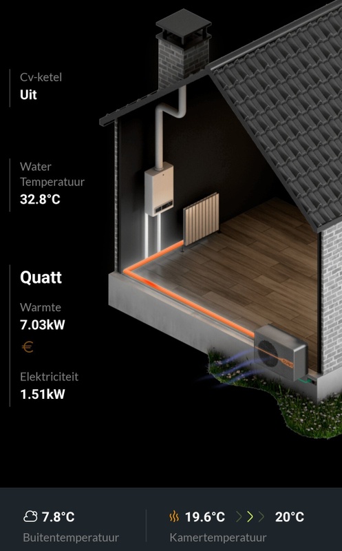

Afbeeldingslocatie: https://tweakers.net/i/2S1XI6KCmJ9RT1Dr_WbuH0-2uaY=/x800/filters:strip_icc():strip_exif()/f/image/xozKbEamUXkG0vKy83l9jj3j.jpg?f=fotoalbum_large
De Quatt hybrid heeft er zin in vandaag. Ik dacht dat het maximum thermisch vermogen 6 kW is maar hier doet ie dus 7 kW met water en luchttemperaturen die toch vrij dicht bij de waarden van het specificatieblad liggen.
