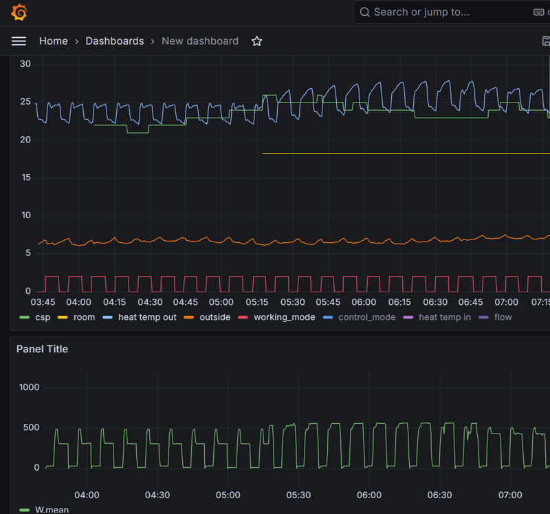

Ik zie sinds het nieuwe stookseizoen ander gedrag van de Quatt, is dit ook bij andere opgevallen?
De Quatt staat er pas sinds Februari echt hele koude dagen zijn er niet geweest maar toch had ik aanzienlijk langere runs.
Moet er wel bij zeggen dat de iSense in September vervangen is door een T6 ivm een defect.
We hebben altijd de temperatuur op 18,5 gehad en een nachtverlaging tussen 22:00-06:00 op 18.
Die nachtverlaging is er momenteel uit, temperatuur is constant 18,5. Alleen radiatoren en is niet aangepast.
Warmteverlies staat op 6kW, Stookgrens woning staat op 17 C.
Onderstaande afbeelding is van vandaag. Tot rond 05:15 zit het verbruik na de opstart piek rond 300W.
De T6 merkt waarschijnlijk dat het opwarmen lang duurt, de CSP wordt langzaam verhoogt door de T6.
De Quatt doet hier niets mee maar verhoogt vanaf 05:15 het vermogen naar 500W, de Quatt zal ook merken dat er meer vermogen nodig is.
Op de momenten dat de Quatt uit is blijft deze standby , "central_heating_enable" is true , dus er blijft warmte vraag 8)7
Ik heb nu als test de T6 op 19 ingesteld, de runs worden nu langer tot 12minuten, maar ondanks warmte vraag blijft de Quatt naar standby gaan steeds zo'n 4-5 minuten.
Hoe zou ik best de runs langer kunnen krijgen zonder de thermostaat nog hoger te zetten? Warmteverlies hoger instellen? Maar zou Quatt dan meer vermogen gebruiken ipv langer te stoken?
Afbeeldingslocatie: https://tweakers.net/i/rZVvXva9rfEFLvKaTYA2yuqptxs=/800x/filters:strip_exif()/f/image/P8mG8veqch9cx5a0EHw4NPBe.png?f=fotoalbum_large

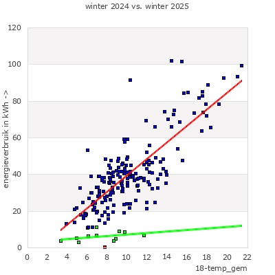

Mijn warmtepomp begint sinds de installatie in juli nu eindelijk wat te werken. In de tussentijd heb ik pogingen gedaan om uit de json-feed data te halen, zoals totaal verbruik, totale levering, kosten en nog wat dingen. Ook leg ik alle fase-overgangen van de het systeem vast. Die plot ik dan in een schema zoals onderstaand. Dit schema is van vandaag waarin zichtbaar wanneer de warmtepomp (feitelijk het hele systeem incl CV ketel), wat heeft gedaan. Ik heb vandaag ook de quatt-test uitgevoerd (half uur 1 graad hoger, half uur 4 graden hoger).
Afbeeldingslocatie: https://tweakers.net/i/uOK6rqAIH7t0ekzksLHmKJpegC0=/800x/filters:strip_exif()/f/image/DqcecrXr7Pgm8r6yHt2H9vDz.png?f=fotoalbum_large
Alle modellen zijn fout, maar sommige zijn bruikbaar. ZH - Hoekhuis 1939 - Hybride Quatt sinds zomer 2024, CV: Intergas Kombi Kompakt HRE (OT), Honeywell T6, 4 radiatoren, 2 ruimtes verwarmd, andere kamers: radiatoren dicht. Indevolt thuisbatterij 10kWh.

pjeterinfo schreef op zaterdag 12 oktober 2024 @ 10:50:
Volgens mij doet de CiC niets met de CSP van de thermostaat. Alleen met de temperatuur en temperatuur setpoint van de thermostaat worden meegenomen. En warmteverlies hoger instellen zou ik inderdaad niet verhogen, dan gaat de Quatt inderdaad alleen maar harder aan.
Volgens mij schakelt de CiC de Quatt ook in als de temperatuur te snel daalt in de buurt van het setpoint. Als je alleen radiatoren hebt ben je daar ook gevoeliger voor, je thermische buffer is gewoon een stuk kleiner. Ik heb er ook last van.
Wordt nog wel beter denk ik. De nachten zijn nu fris, maar overdag is het zacht. Je huis koelt nog niet echt af, er hoeft ook nog niet heel veel vermogen in.

AlfredPteD schreef op zaterdag 12 oktober 2024 @ 13:29:
Ziet er leuk. Wel raar dat de ketel een uur lang aan staat. Wel zonde als je ook een warmtepomp hebt.
En ook wel veel nachtverlaging. Dat zou ik ook niet doen met een (hybride) warmtepomp. Maar ieder zijn ding :)

  • pjeterinfo
  • Laatst online: 31-08 21:01
s020506 schreef op zaterdag 12 oktober 2024 @ 13:30:
Blijft vreemd dat dit ook bij hogere temperaturen eind Maart begin April een totaal ander beeld gaf.
Daar bleef de Quatt door stoken zolang de ingestelde temperatuur niet werd gehaald.

pjeterinfo schreef op zaterdag 12 oktober 2024 @ 13:35:
Ik zie ook een ander beeld inderdaad. Voor de zomer bleef de temperatuur veel meer rond het setpoint hangen. Nu blijft de temperatuur er structureel boven. Even afwachten wat er gebeurt als het kouder wordt.

s020506 schreef op zaterdag 12 oktober 2024 @ 13:35:
Dat de ketel een uur aan staat (in opdracht van de CiC) was mij ook opgevallen. Maar de ketel heeft dat uur niet gebrand ! (zie de regels onder boiler). Dat kan een bug in mijn registratie zijn (ik kan dat nog niet uitsluiten, maar acht dat onwaarschijnlijk). Of de CiC roept iets tegen de ketel die daar kennelijk niet op reageert. Daar ben ik nog niet uit.
ten aanzien van de nachttemperatuur:
De hoeveel warmte die je per dag nodig hebt om je huis te verwarmen, is rechtevenredig met het verschil tussen de gemiddelde binnentemperatuur en de gemiddelde buitentemperatuur. Om die reden acht ik het verstandig de nachttemperatuur wat lager in te stellen. Daarbij zorgen dat de temperatuur-sprongen in de ochtend niet te groot zijn. Quatt adviseert om om de temperatuur gedurdende de hele dag constant te houden. Ik twijfel dus of dat verstandig is.

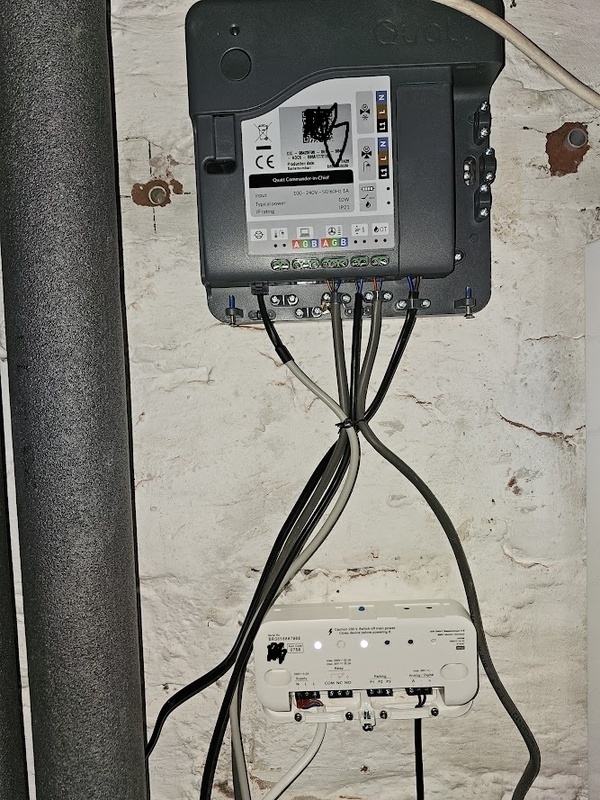

Vandaag de mijn isense RF (draadloze variant) vervangen voor Tado draadloos. Ik had al Tado voor de knoppen geïnstalleerd (kon zo kamers afknijpen), maar nog niet op de ketel. Maar sinds dat hij op de ketel zit kan Quatt geen temperatuur meer uitlezen en Tado kan geen warmtevraag genereren. Iemand een idee? Moet Quatt daar softwarematig iets voor doen?
Afbeeldingslocatie: https://tweakers.net/i/5A7R1hhBs35CjaQKpesRvNdmm2A=/full-fit-in/4920x3264/filters:max_bytes(3145728):no_upscale():strip_icc():fill(white):strip_exif()/f/image/6ufgIAzVGDopDKGxCnBtPmp7.jpg?f=user_large

1. Heb je de draadloze ontvanger op de CIC aangesloten, of een bedrade thermostaat?
2. Heb je bij de ketelgegevens de Quatt ingevoerd?
Oké, die tweede stap heb ik gemist. TOP BEDANKT @Mickel moen ! Maar nu is er een temperatuurvraag van constant 25 graden, waardoor Quatt en de CV in turbostand is wat ik niet begrijp.; Afbeeldingslocatie: https://tweakers.net/i/M_Ctwz812CcHJhUsTg1Nzd_EIKQ=/full-fit-in/4920x3264/filters:max_bytes(3145728):no_upscale():strip_icc():fill(white):strip_exif()/f/image/QrpZEgZBn7sCDldPsPFAvII1.jpg?f=user_large

Hoe heb je de ontvanger op de CIC aangesloten OpenTherm of Aan/Uit?
Súdwest-Fryslân, Tussenwoning 1939, 143m2, Energielabel B, Quatt-Hybrid/Silent/6kW/-10°C/16°C/SCOP4,3, Chill, Nefit-Ecomline/9,8kW, WT40-57°C, Tado-V3+/T̄ 20,3°C, 10 radiatoren, HeatFan, Morsø, Tonzon, IsoWool, HR++/HR/dubbel, dak divers, PV 3880Wp, HW
  • turbojonny
  • Laatst online: 10:19
Mickel moen schreef op zaterdag 12 oktober 2024 @ 18:28:
Hij zat OT bij vorige, dus nu ook weer OT. Hier foto indien ze dus eerder hun werk niet goed gedaan hebben, maar het lijkt van wel. Ik vraag me nu ook af of ik geen warmtevraag heb gecreëerd door op de knop te duwen van de tado wireless receiver. Want als ik op de knop een paar keer duw dan licht het lampje verwarmen op. Als ik dat uitzet komt er geen lampje aan als ik de app om verwarming vraag.
Dat rood puntje is van een knop die niet op de verwarming zit, dus dat lijkt me niet relevant.
Meerder reboots leveren tot nu toe niets op helaas... Warmtevraag van 25 graden is dus gestopt. Maar de app heeft dus nog geen warmtevraag naar tado kunnen sturen.
Aanvulling indien plaatje niet duidelijk is. OT van CiC gaat naat ketel, icoontje met 20graden
en thermometer erop gaat naar tado wirelesse receiver. Afbeeldingslocatie: https://tweakers.net/i/iUU5_fZHjtauAoOkOPw5jRjCrAI=/x800/filters:strip_icc():strip_exif()/f/image/n4LnxShvt9MVV6FgIaqK4e4X.jpg?f=fotoalbum_large

turbojonny schreef op zaterdag 12 oktober 2024 @ 18:51:
en thermometer erop gaat naar tado wirelesse receiver. [Afbeelding]
Sluit eerst maar eens aan/uit aan. Dikke kans, dat daar het probleem zit.
Wat de ontvanger betreft, kan ik je niet helpen, die heb ik niet.

Mickel moen schreef op zaterdag 12 oktober 2024 @ 19:04:
Aan/uit aansluiten gaat niet zonder hulp van Quatt.

Gerardwaz schreef op zaterdag 12 oktober 2024 @ 19:20:
Ok, nu je het zegt. Dan is de volgende stap nu dus contact met Quatt.

Mickel moen schreef op zaterdag 12 oktober 2024 @ 19:22:
Ik vraag me eerder af of de tado wireless receiver wel gaat werken i.c.m. de CiC.

Dan is er toch een communicatiefout, nadat je Quatt had geselecteerd kwam er in ieder geval leven in. Ik zou van nul af beginnen dus de Tado opnieuw installeren en dan direct Quatt als verwarmingsbron selecteren.

Mickel moen schreef op zaterdag 12 oktober 2024 @ 10:56:
Ik heb in dit topic gezocht,, maar het antwoord niet echt kunnen vinden. Betreft stiile modus.
Ik heb de soundslider ''s nachts op building staan en overdag op normal.
Ik veronderstel, dat je met de soundslider het elektrisch vermogen beperkt.
Nu wil ik hier wat mee gaan experimenteren, omdat ik merk, dat de Quatt ''s nachts wat langere runs maakt op een lager vermogen van max zo rond de 700Watt. Zoals hier al vaker vermeld, zou dit de efficiëntie verhogen.
Kortom ik wil eens kijken wat het doet als ik ook overdag de stiile modus ga toepassen. En...... op welke stand?
Ik ben dus benieuwd naar ervaringen in deze.
Verder, is het bekend op welke vermogens die verschillende begrenzingen liggen:
Building 700Watt????
Silent 1000Watt?????
Libary 1500Watt?????
Normal maximaal vermogen.
Als ik de tekst moet geloven wat bij de slider staat gaat de Quatt je minder besparen zodra je de slider lager zet, ik vermoed dat het maximaal vermogen wat hij opneemt lager wordt, maar wat gebeurd er als de Quatt in een lagere stand het niet kan bijsloffen? Ik vraag me serieus af of je langere runs gaat krijgen op een lager vermogen? Ik vermoed dat de CV dan wel eerder bijspringt, dus je kosten weer omhoog.
Want ergens moet een grens liggen dat er een bepaalde temperatuurstijging van het water binnen eeb bepaalde tijd moet gebeuren. In ieder geval interessant om eens te testen, ben benieuwd naar je resultaten.

  • turbojonny
Wifi uitzetten werk niet. Manueel bedienen ook niet via thermostaat. Het lijkt gewoon alsof de draadloze thermostaat niet wil communiceren met de draadloze receiver.
Ketel is Remeha calenta ace 40c. Maar twijfel dus of t iets met de ketel te maken heeft.
Professionele handleiding is tegenwoordig ook maar 8 kantjes. Installatie app is iets uitgebreider, maar wordt ik ook niet wijzer van. Morgen maar eens tado en/of quatt gaan bellen...

  • turbojonny
Bedankt iedereen voor alle hulp! Stapje voor stapje lijkt het nu gelukt te zijn. In het installateursmenu moest Open Therm naar TS aangepast worden (naast de stappen die ik via jullie heb uitgevoerd). Nogmaals iedereen bedankt voor de warme tweakers liefde hier.
Dus Top: Tado Draadloos is setting TS ofwel Temperatuur sensor en niet Open Therm (maar wel open Therm aansluiten :) )

Heb je warmteverliesberekening gedaan?
Geeft vaak wel indicatie.
Maar 18,5°C brrr ❄️
De json feed van Quatt is nog in beta-versie, dus om die reden wellicht niet helemaal te vertrouwen.
Wat bedoel je met warmteverliesberekeningen ?
Sinds ik een slimmemeter heb, heb ik wel 'stooklijnen' beschikbaar van het gasverbruik vs de graaddag. Dat geeft een mooie lineaire grafiek. Het gasverbruik is voor een hybride systeem niet meer van belang, maar wel het energieverrbuik. Als ik die plot aanmaak dan krijg ik onderstaand beeld. Ik heb nog maar een paar meetpunten in de lopende winter, maar als dit beeld zich doorzet dan ben ik spekkoper. Overigens verwacht ik bij lagere buitentemperaturen een knik in de grafiek omdat de CV ketel dan gaat meedoen.
Afbeeldingslocatie: https://tweakers.net/i/UdG8VC_rgiHI9ehXm0bq_5Reb9U=/full-fit-in/4000x4000/filters:no_upscale():strip_exif()/f/image/QIfpJRCk0mAGp4jcIJoA1cdp.png?f=user_large

  • Mickel moen
  • Registratie: November 2016
  • Laatst online: 16:23
Mickel moen
mickelmoen.nl
Star65 schreef op zaterdag 12 oktober 2024 @ 20:47:
Eens. Mijn interpretatie van werken van de soundslider: vermogen wordt begrenst waardoor de ketel eerder zal bijspringen. Met als concequentie, dat je minder bespaart.
Aan de andere kant. Een radiatorsysteem heeft minder waterinhoud dan een systeem met vloerverwarming. Je krijgt relatief gezien meer aan/uit momenten. Op zich vind ik dat helemaal geen probleem.
Zoals ik al weer eerder aangegeven heb, willen wij het ''s ochtends koeler dan "s avonds. Tot deze week had ik ingesteld op een verhoging van 0,1C/half uur. Daar was ik al zeer content mee. Dat heb ik deze week gewijzigd in 0,2C/uur.
Wat belangrijk is, dat je de juiste balans vind in het aantal schakelmomenten en dat de overige kamers met geen actieve warmtevraag voldoende bediend worden. Nu is een en ander sterk afhankelijk van meerdere factoren waaronder de buitentemperatuur. Feit blijft, dat bij een potentieel schakelmoment per half uur er ook meer schakelmomenten zijn voor de andere kamers. Maak je de sprongen weer te groot, bijvoorbeeld per 2 uur, krijg je wel langere runs met grotere overshoots voor de masterkamer, maar maak je de periodes tussen de runs ook weer groter, waardoor de overige ruimtes waar volgens schema warmtevraag komt onvoldoende bediend worden en daardoor de gevraagde temperatuur niet halen.
De eerste ervaringen geven de indruk, dat met 0,2C/uur het schakelpatroon rustiger is terwijl de overige ruimtes (met name de woonkamer) nog voldoende bediend worden.
Verder is mijn ervaring, dat langere runs een sterker stijgende watertemperatuur geeft met een hogere overshoot, wat weer nadelig is voor het volgen van de overige ruimtes omdat de periode dat de Quatt niet draait dan langer wordt. Bovendien is dit weer iets nadeliger voor de COP, maar dat vind ik niet het belangrijkste.
Het mooiste is langere runs met een iets minder hoge watertemperatuur stijging.
Wat ik nu dus wil uitzoeken, is of het beperken van het vermogen met de soundslider hier een rol kan spelen. Te beginnen met de stand Silent voor overdag.
Zodra de buitentemperatuur dermate zakt, dat de ketel gaat bijspringen, kan ik de slider altijd weer hoger zetten.
En..... Voordat hier misverstanden over ontstaan. Ik heb geen probleem. Ik ben aan het finetunen.
Dus ervaringen met het gebruik van de soundslider in vermogensbeheer zijn welkom.
