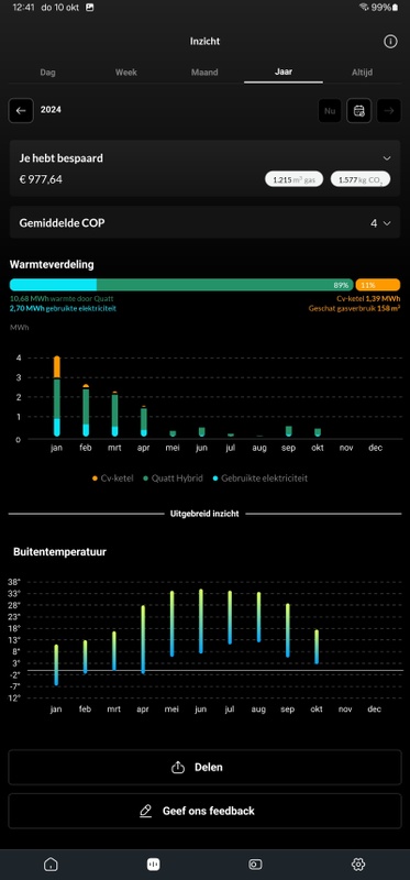

  • Friezin
  • Registratie: November 2023
Dreadnought schreef op donderdag 10 oktober 2024 @ 12:40:
Dat is een flinke daling. En hoeveel kwh heeft je Quatt-opstelling verbruikt? Ik vermoed nl. dat onze getallen soortgelijk zijn, al zijn we altijd erg terughoudend geweest met het verwarmen op gas...
Even screenshot gemaakt
PS: ik stookte vorige winter op 22°C
Afbeeldingslocatie: https://tweakers.net/i/WqJGuSbZa6EEnk44JWYYDbxl5Jk=/x800/filters:strip_icc():strip_exif()/f/image/ycgWnOaV47a7U9PISXDpFHaG.jpg?f=fotoalbum_large

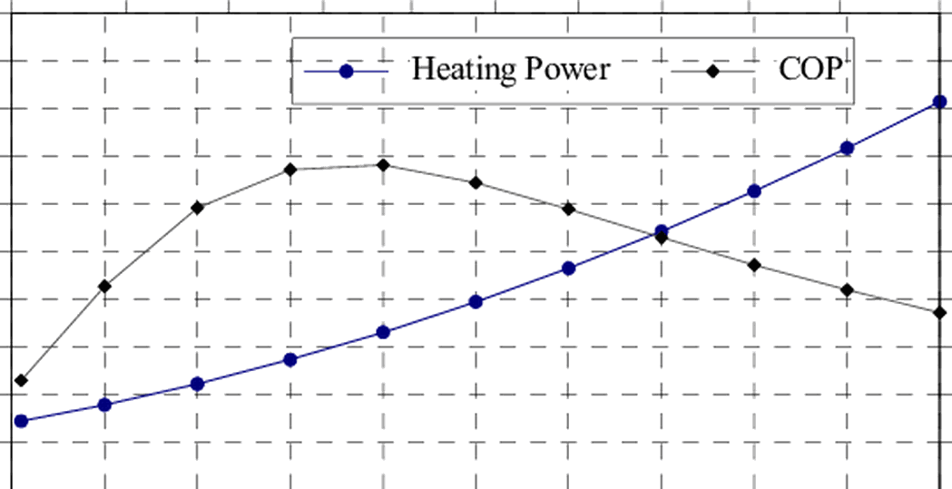

paQ schreef op donderdag 10 oktober 2024 @ 12:56:
Dat is echt veel te kort door de bocht.
Je kan niet zomaar stellen dat COP stijgt als je er een duo van maakt. Je maakt er een duo van als je significant vermogen te kort komt.
Zoals @Friezin het nu heeft lopen is hybride zoals hybride bedoeld is.
Als je (ze) van gas af wilt: neem aub een 'normale' warmtepomp die juist gedimensioneerd is. Of gok op de FE samenstelling van Quatt op een later moment. (Wat in prijs eigenlijk geen verschil meer maakt)
Optimale COP ligt vaak ver van het maximum vermogen. Het verschilt per merk en type, maar in vollast draait het nooit het zuinigst.
Loopt ongeveer zo:
Afbeeldingslocatie: https://tweakers.net/i/eaBrxu58d0vtyQfkq4ytmc7SBAo=/full-fit-in/4000x4000/filters:no_upscale():fill(white):strip_exif()/f/image/ZUhTvgwaYytIgEJlgsh3kCAl.png?f=user_large

netappie schreef op donderdag 10 oktober 2024 @ 13:10:
Loopt ongeveer zo:
Dat is COP-kennis die ik nog niet eerder heb gezien.
@SBL kun jij aan jouw COP-grafiek de dimensie vermogen (@netappie Pin of Pout?) toevoegen zodat wij een schaalverdeling bij deze grafiek gaan zien voor onze Quatt warmtepompen?

  • Friezin
TeslaNerd schreef op donderdag 10 oktober 2024 @ 14:04:
Staat hier, geen schaalverdeling.
Loopt ongeveer zo:
Dit zegt echt niks zonder context, schaal en eenheden.
Wat is de X-as? Want blijkbaar is die nog meer bepalend voor de COP dan de heating power ...

NIB0R schreef op donderdag 10 oktober 2024 @ 18:04:
Bron: https://publications.ibps...e/paper/?id=bs2019_210511

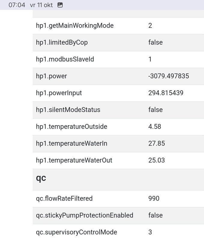

@Smartsmart misschien handig om even Hostname te wissen? (Edit 2: en @netappie uit de quote )
Hier is nieuwe stookseizoen nu ook echt begonnen.
De eerste (eigenlijk tweede) defrost is een feit.
Afbeeldingslocatie: https://tweakers.net/i/BimL_9sB_LTDJ-1lIIvllYnub8c=/x800/filters:strip_icc():strip_exif()/f/image/nVldeS57Ol6UGKjxzpJrAWBK.jpg?f=fotoalbum_large

Description supervisoryControlMode
Standby 0
Standby - heating 1
Heating - heatpump only 2
Heating - heatpump + boiler 3
Heating - boiler only 4
Anti-freeze protection - boiler on 96
Anti-freeze protection - boiler pre-pump 97
Anti-freeze protection - water circulation 98
Fault - circulation pump on 99
Commissioning modes >= 100
stickyPumpProtectionEnabled: A flag that indicates when the circulating pump is being operated to prevent pump from sticking
system: Information about the system hosting the heatpump.
hostname: The hostname of the system hosting the heatpump.
