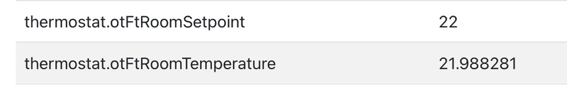

Bedoel je met de resolutie met hoeveel cijfers achter de komma?
Afbeeldingslocatie: https://tweakers.net/i/w-kaV6vrzmJc1qg6hso5Vk3lSsg=/800x/filters:strip_icc():strip_exif()/f/image/Fus7GkCQ5FW0FYjSRJ8KAjOo.jpg?f=fotoalbum_large
Dit staat er nu in de Json bij mij.

Mickel moen schreef op dinsdag 8 oktober 2024 @ 23:00:
Maar zo’n resolutie is toch helemaal niet interessant als je een regeling hebt op watertemperatuur? Met de actuele waarde van de kamerthermostaat doet de regeling toch niks in zo’n geval?
Of maak ik nu een denkfout?
SBL schreef op woensdag 9 oktober 2024 @ 09:33:
De T6 meet wel in 1/256 graad, maar geeft RoomTemperature pas door via opentherm als deze (ruim) 0,2 is veranderd.
Dus late reactie bij kamertemperatuurregeling.
De conclusies voor verwarming (thermostat.otFtControlSetpoint) worden al wel eerder/frequenter aangepast, maar deze wordt door CiC niet gebruikt, voor zover mij bekend.
(als TeslaNerd het over setpoint heeft, bedoelt hij het RoomSetpoint volgens mij, dus dat gaat over wat anders)
Ja precies, dus de resolutie is wel gewoon 1/256 (niet afgerond op 0.2 ~ 51/256), maar er zit wel een "dead zone" in: Als de gemeten temperatuur binnen 0.2 zit van de laatst doorgegeven temperatuur dan wordt er niks doorgegeven aan de CiC.
En precies dat vind ik gek, want zeker bij ons thuis is 0.2 graden verschil "veel" (tussenwoning, goed nageisoleerd en vloerverwarming), dus ik denk dat daar die deadzone zodanig funest gaat zijn voor het mechanisme dat het juist voor schommelingen gaat zorgen.
Maar dat is natuurlijk voor ons specifiek, en als er meer warmteverlies is dan is 0.2 graden waarschijnlijk niks, en zal er prima op gestuurd kunnen worden. En het ligt misschien ook meer aan mijzelf, omdat ik werk met precisie-mechanica en control mechanismes, en daar zou dit gedrag een doodzonde (pun intended :P ) zijn: Niks doen is een optie, maar niks meten is blind varen en daarmee recept voor problemen.
