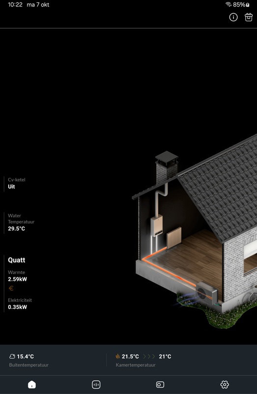

Ik heb een vraag over de Quatt app. Ik krijg het euro teken niet weg uit het home scherm en dat terwijl optimaal besparen uitstaat. Neemt de Quatt dit dan wel goed over?
Vraag al tijdje terug gesteld aan Quatt maar nog geen reactie.
Afbeeldingslocatie: https://tweakers.net/i/h9-NMoxfIaPkk9_ZAHcemUgNArA=/x800/filters:strip_exif()/f/image/ffe1BIktknPCUoB7ZSboqlIs.png?f=fotoalbum_large
Afbeeldingslocatie: https://tweakers.net/i/ouYKTI486Bnlj7MTfnZe63YazSY=/x800/filters:strip_exif()/f/image/E8AFpNZ38H8gvLs55NCB95RI.png?f=fotoalbum_large

Mainshooter schreef op zondag 6 oktober 2024 @ 10:26:
Hier hetzelfde. Is volgens mij alleen cosmetisch.
Euroteken staat bij Quatt of bij CV, is puur indicatie welke de voordeligste keus is.

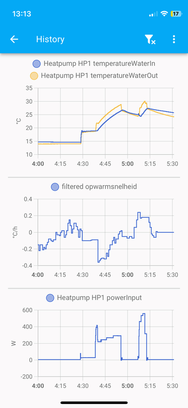

Freeckje schreef op maandag 7 oktober 2024 @ 11:29:
Ter info: ik werk met watertemperatuur aansturing.
Als ik de regelstrategie van de Quatt bekijk (meet obv json-data) dan blijkt het (op het laagste input-vermogensnivo van ca 400 Watt) een simpele aan-uit regelaar te zijn. Ze regelen obv inderdaad de retourtemperatuur. Zodra het watersetpoint bereikt is slaat de wp af. Waarom terugkoppelen obv de aanvoertemp en niet obv de retourtemp (dan heb je een waterbuffer) vroeg ik laatst aan Quatt, antwoord: "ze doen het allemaal zo"!
Misschien handiger om waterzijdig inregelen in TS op te nemen. Met verwijzingen naar goede sites!?
Goede toelichting op de Quatt/CiC waterbesturing die zeker in de TS moet worden opgenomen.
Het is om deze reden (te simpele aan-uit op de verkeerde watertemperatuur) dat ik mijn pseudo waterbesturing heb gemaakt obv de reguliere Quatt/CiC kamertemperatuurbesturing met daarop een extra regeling in Home Assistant obv de retourwatertemperatuur inclusief waterbuffer (Heatpump Temp WaterIn) en de opwarmsnelheid zoals waargenomen door de kamerthermostaat (precisie op 1/256 graad Celsius).
Hiermee is het laagste input-vermogensnivo ca 250 Watt
NB in de HA-grafieken hieronder van vanmorgen vroeg zie jij ook goed de (recente?) Quatt/CiC-verbetering dat de watertemperatuur nu tot boven de minimale 18 graden wordt verhoogd door de circulatie pomp 5-10 minuten te laten draaien ipv de cv-ketel te gebruiken. Het water in de buitenunit wordt dan zonder gasverbruik opgewarmd mbv de in de woning aanwezige warmte.
Afbeeldingslocatie: https://tweakers.net/i/RK37binMQzxdxbf-LccCMhiwq_w=/x800/filters:strip_exif()/f/image/JUwlwibLJ3ysC3Ic0ouNAYgC.png?f=fotoalbum_large
[ Voor 20% gewijzigd door TeslaNerd op 07-10-2024 13:44 ]

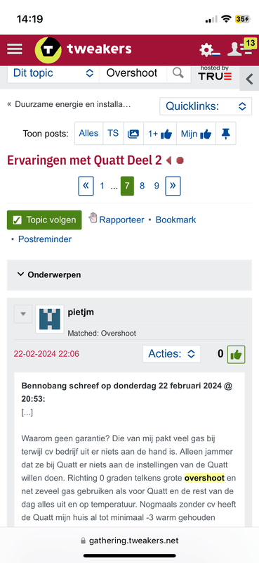

paQ schreef op maandag 7 oktober 2024 @ 13:52:
Ik begreep ooit eens uit eerdere info dat Quatt de dT 5 niet wil overschrijden toch, en/of thermisch vermogen uitspuugt wat volgens hun berekening past bij de warmtevraag.
In dat laatste geval zal Tr er niet toe doen.
Een snelle zoekopdracht op “overshoot” vult bijna 10 paginas in dit forum.
De berekeningen van Quatt zijn nog lang niet altijd passend bij de warmtevraag
Afbeeldingslocatie: https://tweakers.net/i/I_cgNtiQLX6im42zJf8ZcobbVqM=/x800/filters:strip_exif()/f/image/tmdLBaL1tZ8dBKsSfKIxDvzp.png?f=fotoalbum_large
