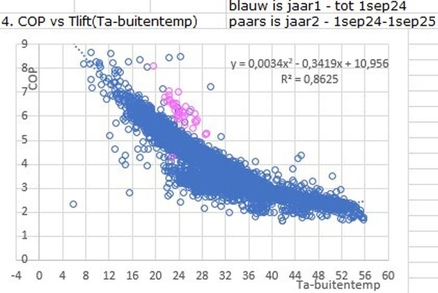

Hoe gaat het rendement van jullie Quatt?
Ik heb volgens mij niets aan het systeem veranderd.
Maar de paarse data van vandaag ziet er wel veel beter uit dan vorig stookseizoen (blauw)!
Afbeeldingslocatie: https://tweakers.net/i/xTMSQ8J35hbsPT7ZmgX3S6YVFlw=/full-fit-in/4920x3264/filters:max_bytes(3145728):no_upscale():strip_icc():fill(white):strip_exif()/f/image/wl8WqfdlErB2I9uaEfDoW2yD.jpg?f=user_large
WP: Quatt 4,5kW hybride monoblock op garagedak, T6, radiatoren met 25gr Speedcomforts. PV: 15x 320Wp ZZO, PhonosolarMWT met SolarEdge optimizers en 5000H omvormer. EV: Polestar2 en Enyaq60, laadpunt Volt Time Source 2s

  • Stefannn
  • Registratie: Januari 2023
SBL schreef op donderdag 3 oktober 2024 @ 02:23:
Als je echt niks hebt veranderd,
Natuurkundig is het enige dat ik als verklaring kan verzinnen dat de flow lager is.
Lagere flow = hoger verschil ingaande VS uitgaande temperatuur, dat is SLECHT voor de cop op basis van gemiddelde in/uit temperatuur. Maar omdat de delta groter is ziet het er dan goed uit voor de uitgaande temperatuur.
(Daar zou ik nog een denkfout kunnen hebben… maar in ieder geval… flow en delta T checken).
Of ze hebben een foutje in de electriciteits berekening opgelost of juist geïntroduceerd.
[ Voor 13% gewijzigd door Stefannn op 03-10-2024 08:03 ]

  • Toby-Wan
  • Registratie: Augustus 2018
  • Laatst online: 21:59
Stefannn schreef op donderdag 3 oktober 2024 @ 07:59:
Ze kunnen aanpassingen aan de aansturing hebben gedaan zodat de Quatt rustiger en daarmee met grotere COP stookt
WP: Quatt Mono (v1) + 3kW BUH (DIY) & OpenQuatt, SWW: E-boiler 250L & PV sturing, gasloos okt'25, PV: 6040 Wp (SE3000H/IQ8/APsystems), Indevolt SolidFlex 3000AC (5.4kWh)
  • netappie
  • Laatst online: 09:40
De flow is nog steeds 800 liter per uur.
Het lijkt er wel op dat ze de minimum modulatie wat verlaagd hebben. Ik zie regelmatig 270W verbruik en zo laag kan ik mij van het vorige stookseizoen niet herinneren. De warmte output komt dan vaak boven de 3000W

  • SBL
  • Registratie: November 2022
  • Laatst online: 24-07 01:01
SBL
Flow van paarse meetpunten is gemiddeld 801. Daar is niets aan veranderd dus.
En de deltaT blijft dan gewoon gekoppeld aan de warmte die wordt geleverd.
Hij draait wel redelijk laag in last, maar niet in een stand waar hij vorig jaar niet kwam (en dat doet rendement wel).
Blijft volgens mij over: meetfouten (opgelost of geintroduceerd) temp / E / W
of echt rendementsverbetering.
Everbruik volgens HomeWizard 3% hoger dan Quattmeting. Dat is ook vergelijkbaar met vorig jaar.
Buitentemp (1okt) volgens KNMI (7km verderop) nog geen 0,5 graad afwijking van Quatt.
Warmtemeting heb ik geen backup-meting voor, maar paar interne checks Quatt-data: 2 Quatt temp-metingen (bij warmtepomp en binnen bij CVketel) geven nog steeds dezelfde delta. Warmteberekening Quatt / (Quattflow*Quatt-deltaT) is nog steeds 0,87, dus Quatt warmteberekening is niet veranderd.
Dus het lijkt echt een rendementsverbetering, van COP 4,9 naar 6,1 bij dezelfde omstandigheden, dat is echt fors. *O*

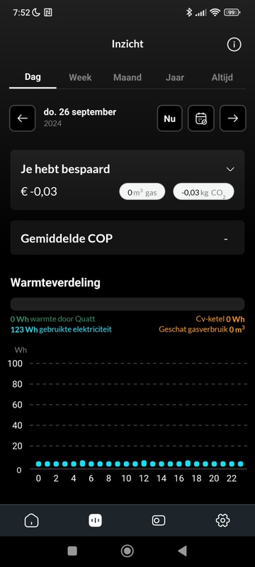

  • okijokii
  • Registratie: Oktober 2021
Kan iemand dit verklaren? Eerste foto van een week geleden en de tweede van afgelopen nacht:
Afbeeldingslocatie: https://tweakers.net/i/1bhpK_d0yGKW4ZXAu9P9CYkQXiU=/x800/filters:strip_icc():strip_exif()/f/image/X2IijURTCYGxgdQR73PlUZXl.jpg?f=fotoalbum_large
Afbeeldingslocatie: https://tweakers.net/i/b3KGpcAhe9yrOJxX6qxC8m_OJnA=/x800/filters:strip_icc():strip_exif()/f/image/w7glJNJeuQvQbl28rJSZabif.jpg?f=fotoalbum_large
[ Voor 4% gewijzigd door okijokii op 04-10-2024 07:55 ]
2-onder-1-kap 1990 | Enkele Quatt op garagedak | T6 | Intergas Xtreme 36 | vvw beganegrond en badkamer | radiatoren met speedcomforts begane grond en eerste verdieping | Zonnepanelen 3,3 MWh per jaar | HR++
  • s020506
  • Registratie: April 2019
  • Laatst online: 08:39
okijokii schreef op vrijdag 4 oktober 2024 @ 07:54:
Wat verklaren? Ik zie niks geks.
PVoutput
  • okijokii
s020506 schreef op vrijdag 4 oktober 2024 @ 07:56:
Ik zie vannacht een hoger verbruik per uur in standby stand?
  • s020506
okijokii schreef op vrijdag 4 oktober 2024 @ 07:57:
Hier was het best koud, als vannacht de Quatt niet verwarmde stond hij regelmatig op anti-freeze protection. Dus de pomp op 20%.
[ Voor 5% gewijzigd door s020506 op 04-10-2024 07:58 ]
PVoutput
  • netappie
Misschien heeft de circulatiepomp wat meer gedraaid?
  • jj85
  • Laatst online: 09:27
Anti-freeze protection. Pomp draait dan in standby. Hier vannacht ook.
Zie ook https://support.quatt.io/...ar-quatt-hybrid-bevriezen
[ Voor 17% gewijzigd door jj85 op 04-10-2024 08:49 ]
  • okijokii
Dank voor de reacties 👍 de zomer is blijkbaar voorbij
  • TeslaNerd
  • Registratie: Maart 2020
  • Laatst online: 16-10 15:46
netappie schreef op dinsdag 1 oktober 2024 @ 08:59:
Ik haal nu ook wat minder, maar de Quatt draait 3x een paar minuten per dag, dus dan telt het sluipverbruik ook zwaar mee (125 Wh per dag).
Realtime is het een COP van 9 a 10, maar met overhead was het gisteren een COP van 4,7 (1,16 kWh / 250 Wh)
Zijn dat inderdaad 3 runs van een paar (2?) minuten die effectief jouw huis verwarmen bij deze omstandigheden?
Ik probeer ook de efficiëntie van mijn Quatt te verbeteren door de thermostaat 1 graad omlaag te zetten als de watertemperatuur hoger wordt dan 40 graden minus de buitentemperatuur. Ik zie ook dat de cop bij een start met watertemperatuur rond 25 graden korte tijd een cop tussen 8-10 geeft maar daarna snel omlaag gaat.
Kan ik dan -theoretisch- gemiddeld op een hogere cop komen door de maximale watertemperatuur nog verder te verlagen icm met meer starts?
Afbeeldingslocatie: https://tweakers.net/i/2xlMIOzdPZ-csjEtjzVeM4rZBLI=/x800/filters:strip_exif()/f/image/aJOYtwAuu4nNAX6FTah1T5VM.png?f=fotoalbum_large
[ Voor 37% gewijzigd door TeslaNerd op 04-10-2024 10:21 ]
120m2 bovenwoning met 6 radiatoren en vvw in de badkamer. Intergas HRE 36/30A met Honeywell Round Modulation en Quatt hybrid op het dak van de dakkapel
  • paQ
TeslaNerd schreef op vrijdag 4 oktober 2024 @ 10:14:
Die COP 8~10 in het begin zit met name in de opstartwarmte van de CV-ketel, of het later starten van een meting, of de resolutie van de meting.
Bij warmtepompen duik je eerder juist tijdelijk in de -100. In de warmtepomp is met inschakelen het retourwater warmer dan de aanvoer, en pomp je in het begin koud water je huis in, en haal je er warm water uit. Dat is maar heel kort dus het vlakt ook heel rap weer uit.
Als de Quatt pas inschakelt zodra het water warm genoeg is, maar alles daarvoor niet meetelt, dan start je bij voorbaat met een hoog COP, ondanks dat de invoer tijdelijk kouder was dan de uitvoer.
[ Voor 11% gewijzigd door paQ op 04-10-2024 10:39 ]
