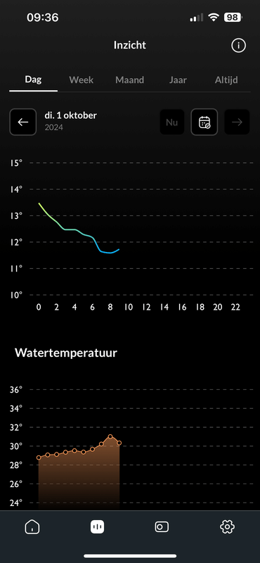

  • Mickel moen
  • Registratie: November 2016
  • Laatst online: 23:51
Mickel moen
mickelmoen.nl
KaiWeger schreef op dinsdag 1 oktober 2024 @ 01:31:
Kan iemand mij een beetje wijzer maken. Dit is mijn eerste seizoen met de Quatt hybrid duo icm. Tado. Nu vind ik dat de Quatt te snel naar een te hoge temperatuur in het systeem gaat wat niet nodig is en waardoor het systeem ook snel uitschakelt en ook voor een tijd weer uit blijft. En hierdoor ook een lage COP geeft zelfs met deze hoge buitentemperatuur. Is hier iets zelf in aan te passen bij de Tado of de Quatt instellingen dat die langere runs gaat draaien op een lagere stabielere temperatuur?
Ik verwarm met radiatoren. Over vloerverwarming kan ik dus niets zeggen.
Ik heb Tado zo ingesteld, dat het ''s ochtend koeler is dan "s avonds. Puur omdat wij dat prettiger vinden. De master-ruimte zo ingesteld, dat de temperatuur gedurende de dag steeds met 0,1C/half uur verhoogd wordt.
Ik ben zeer tevreden. Bovendien is mijn ervaring, hoe kouder het gemiddeld buiten wordt, hoe langer de runs.
Bijgaand mijn grafieken van gisteren.
De piek rond 19.00 is omdat er toen gekookt werd en er dus andere warmtebronnen meededen.
Afbeeldingslocatie: https://tweakers.net/i/N4i9xgs7QThsMevXRmGTNu8KPQ4=/x800/filters:strip_exif()/f/image/t9itdAVDLQdBJ9qrir0N9ZhX.png?f=fotoalbum_large
Afbeeldingslocatie: https://tweakers.net/i/l4EzvMTPfHjdaY82bGIdAkSUL84=/800x/filters:strip_icc():strip_exif()/f/image/P2UaU8cp3HjNBpHPfWt4nnMn.jpg?f=fotoalbum_large
Súdwest-Fryslân, Tussenwoning 1939, 143m2, Energielabel B, Quatt-Hybrid/Silent/6kW/-10°C/16°C/SCOP4,3, Chill, Nefit-Ecomline/9,8kW, WT40-57°C, Tado-V3+/T̄ 20,3°C, 10 radiatoren, HeatFan, Morsø, Tonzon, IsoWool, HR++/HR/dubbel, dak divers, PV 3880Wp, HW

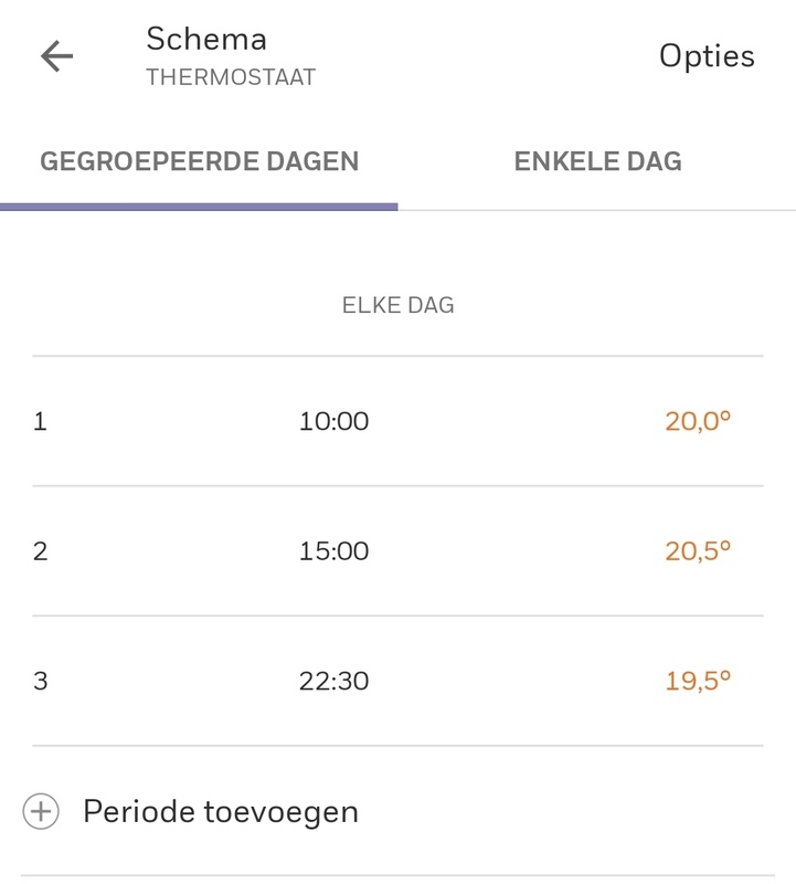

  • s020506
  • Registratie: April 2019
  • Laatst online: 19:12
Erik1805 schreef op dinsdag 1 oktober 2024 @ 09:50:
Ik lees verschillende meningen over het gebruik van een warmtepomp. Veel zeggen dat het beter is om een constante temperatuur gedurende de hele dag/nacht aan te houden. En andere zeggen weer geleidelijke opbouwen met 1 graad per uur.
Wat doen de meeste hier met de Quatt? Ik heb zelf een Tado aan de muur hangen en krijg straks een Quatt.
Een CV ketel is in staat om in korte tijd veel vermogen je huis in te pompen, dmv een hogere CV water temperatuur. Een WP kan dat niet, de CV water temperatuur ligt veel lager. Dus je krijgt het wel warm, maar het duurt gewoon lang.
Als je dus in de nacht je temperatuur omlaag gooit, duurt het ook weer lang om het weer op temperatuur te krijgen. Dat valt nu nog wel mee, maar als het vriest heb je kans dat de cv moet bijspringen om de extra warmte het huis in te krijgen.
Dus ja, zoveel mogelijk dezelfde temperatuur. Geleidelijk opbouwen kan wel, maar dan moet je proberen wat werkt bij jouw huis. Bij mij is een halve graad per uur wel ongeveer de max.

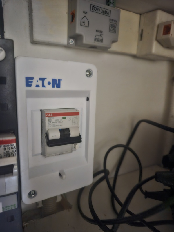

  • jj85
  • Laatst online: 23:07
MacD007 schreef op woensdag 25 september 2024 @ 11:53:
Bij mij was dit gratis, dit is wel een behoorlijke meerprijs, echter is het een afweging tussen gemak en deze best behoorlijke meerprijs, welke netbeheerder is dit?
De monteur is momenteel bezig en heeft mooi 3 hoofdautomaatjes bij zich :)
Had nergens om gevraagd.
Dus begrijp niet waarom ze dit met zo'n enorme meerprijs op de prijslijst vermelden...

Het gaat niet om dat je 0,1C voelt of niet maar dat je een veel betere regeling krijgt (in mijn geval).
Een 0,5C verhoging kan bij mij best 4 - 8 uur duren voordat hij daar is. Zie grafiekje van gister (om 7:00 + 0,5C naar 19,5C en om 21C weer naar 19C). Op zich niet een probleem want de CiC weet met een verliesfaactor van 15 dat het lang zal gaan duren en zal de CV niet om hulp vragen) Met 0,1C krijg je een iets korterre regeling. En die situatie van toch even aan laten slaan en dat er 25C-30C water door de vloer stroomt om het aangenamer te krijgen maakt het verschil. De 0,1C zal mij helpen om in het gehele huis iets aangenamer te krijgen en gemakkelijker te regelen. Het gaat hierbij niet om wat er op die ene plaats waar de thermostaat hangt aangeeft maar wat ik in het gehele huis aangenaam vind.
Afbeeldingslocatie: https://tweakers.net/i/Jho3e3Slqdp8_LzmxnVRbj5Ft5c=/x800/filters:strip_icc():strip_exif()/f/image/J5PLaq6ZBFkyIz6mNsBeueG9.jpg?f=fotoalbum_large

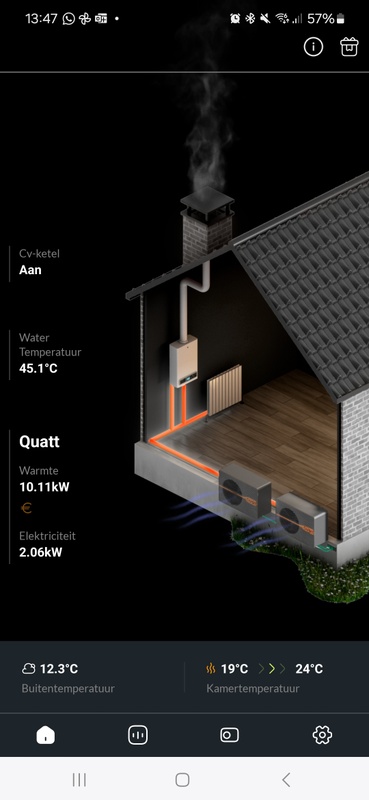

Daarbij heeft hij er maar 1,5 kWh "doorheen gejaagd", met 16 kWh thermisch. Dat is ook meteen wat zo knap is.

Leuke aannames maar ik weet niet wat het dan in de winter nog toe gaat voegen.
Indrukwekkend vind ik het wel. Alleen mijn zwembad warmtepomp weet dit momenteel te benaderen.

op de valreep van het stookseizoen is het toch gelukt: Quatt "CV-full-electric" DIY-style
Quatt is sinds vandaag los van de CV ketel en staat nu in serie met een 3kW doorstroomverwarmer. Werkt als een zonnetje, zelfs in QC mode 4 (boiler only). Zal er binnenkort een langere post met uitleg aan wijden. To be continued..
Afbeeldingslocatie: https://tweakers.net/i/XskYwSW5IObGiS_A0MKSWrXAfyo=/x800/filters:strip_icc():strip_exif()/f/image/3566O69np1f23UIhKEGglRYa.jpg?f=fotoalbum_large

WAF1 schreef op dinsdag 1 oktober 2024 @ 16:15:
De buitentemperattur geeft bij mij 13,3 graden aan en mijn watertemperatuur is 36,4 graden. Ik probeerde deze middag de temperatuur van 18,7 graden naar 19,5 graden te verhogen. Ik kan mijn voorstellen dat als het temperatuurverschil groter is de Quatt warmer water gaat maken omdat verschil te overbruggen, deze wil dat namenlijk in een bepaalde tijd doen.
Dat de CiC het temperatuurverschil in een door Quatt bepaalde tijd wil overbruggen is lijkt mij de oorzaak van veel regelproblemen.
Met een paar extra in de app in te stellen parameters in een advanced settings pagina in de app voor reactiesnelheid en maximale watertemperatuur zullen veel regelproblemen door gebruikers met afwijkende woning en/of cv inrichting zelf kunnen worden opgelost. En vergeet dan niet een button met “reset to Quatt default” voor klanten die terug willen naar de standaardinstellingen van Quatt.
De voor regelproblemen totaal nutteloze serviceafdeling van Quatt met onkundige en overbodige tussenlagen tussen klant en de werkelijke engineers bij Quatt zal hier zeker ook van profiteren
Ik heb heel bewust gekozen (na verschillende opties te hebben geprobeerd), om wel een nachtverlaging van 1 graad toe te passen. Dit om 2 redenen.
De eerste reden is comfort. Wanneer ik 1 temperatuur in stel, kan het zijn dat de warmtepomp op de 'verkeerde' momenten verwarmt. Bijvoorbeeld de hele avond niet en dan in de nacht weer wel. Ik merk dat het comfortabeler is wanneer de warmtepomp verwarmt dan wanneer die langzaam aan het afkoelen is.
Tweede reden is het geluid. Wanneer we op bed gaan gaat hij een tijd(je) uit en dat vind ik fijner in slaap vallen.
Afbeeldingslocatie: https://tweakers.net/i/U_mrPwipSdFBnISgHRne2ipkso4=/x800/filters:strip_icc():strip_exif()/f/image/1WPr4CjuhecUeE23murA0Vpe.jpg?f=fotoalbum_large

Kun je homewizard gewoon gebruiken voor de quatt duo? Met een energy socket bedoel ik dan.
ik verwacht het niet, omdat de Quatt Duo ipv met een stekker aangesloten wordt aan de verplichte werkschakelaar (die je dan wel weer zelf moet gaan regelen, of ze doen dat via coolblue als optie).
De Quatt Duo heeft zijn eigen groep (16A) nodig (advies: plaats hiervoor een alamat ipv een automaat (LS)) waar ook niets anders op mag zitten.
Wat je wel kunt (zo heb ik het gedaan, maar dat was nog in de tijd dat de app nog geen verbruikscijfers had) is een Home Wizzard kWh meter in je groepenkast plaatsen en deze koppelen aan de groep voor deze Quatt Duo.
je mag in ieder geval met een energy socket de warmtepomp niet schakelen, deze moet altijd (ook in de zomer) spanning hebben.

(Screenshot: had een van een "mijn" jongens te klussen in de meterkast: moest ff uurtje stroomloos rond 12.00 uur. 's Morgens was het 21,5, dus Quatt ging uit)
Edit: 9,5 is 9500.
Even printje wat ik in januari van Quatt kreeg opgezocht:
Afbeeldingslocatie: https://tweakers.net/i/51bQ9oIBKpd3QYhhGrnh3KeqRvk=/full-fit-in/4000x4000/filters:no_upscale():fill(white):strip_exif()/f/image/1XJxdG01B60BMXajXNPOi143.png?f=user_large
Afbeeldingslocatie: https://tweakers.net/i/FCHZ-B_y6iJpE4hnymW2MAI4YtU=/x800/filters:strip_icc():strip_exif()/f/image/9Q71SX1JC9FGo8B4ywuzMX89.jpg?f=fotoalbum_large

Afgelopen week twee keer een maximaal test gedaan (+4C) van mijn Quatt Duo. Steeds als ik dat doe knalt de schakelaar in de groepenkast er uit. Dat gebeurt net iets boven de 2 kW elektra vraag. Iemand enig idee hoe dat kan? Het is aangelegd door een elektricien volgens de specificaties van Quatt. Ik heb ook al een ticket bij Quatt, maar misschien dat iemand hier een idee heeft?
Voorlopig is het nog geen probleem, maar als strak de winter komt is het fijn om opgelost te hebben :-).

Als de Quatt is afgezekerd met die B6 automaat kan ik me zomaar voorstellen dat die eruit knalt bij 2kW vraag.
Quatt schrijft een afzekering voor van 16A, dan heb je een B16 automaat nodig.
Bij 2kW vraag je zo'n 8,5A van een automaat die bij 6A geacht wordt uit te schakelen.

Dit is de verkeerde automaat! 1 Quatt heeft 10A, een duo Quatt moet afgezekerd worden op 16A.
Dus je elektricien heeft (waarschijnlijk per ongeluk) een 6A aardlekautomaat gebruikt.
Dit moet je echt (laten) vervangen door de B16
(de 6A is maximaal ongeveer 1300Watt, een enkele quatt trekt in de winter boven de 2000Watt op max)

Een Quatt kan nooit op een B6 automaat, dit is een fout van de elektricien.
Een B6 is ook nog duurder dan een B16 omdat die laatste veel meer verkocht wordt.
