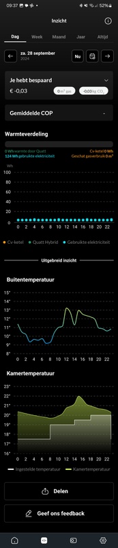

s020506 schreef op zondag 29 september 2024 @ 09:04:
Dit is het plaatje van afgelopen nacht. Is dit te vaak, of valt het wel mee?
Dit is een normaal beeld. Tijdens een meeting bij Quatt in Amsterdam vertelde een medewerker dat de Quatt wel 10 keer per uur mag schakelen!
Dat beeld treedt op als de wp op deellast draait op het laagste nivo, als het kouder wordt verwacht je dat de wp op meerdere nivo's moduleert. Bij lage last zit er geen ruimte meer in de regeling en kan hij alleen uitgezet worden. Ken je het nog volgen? ;)

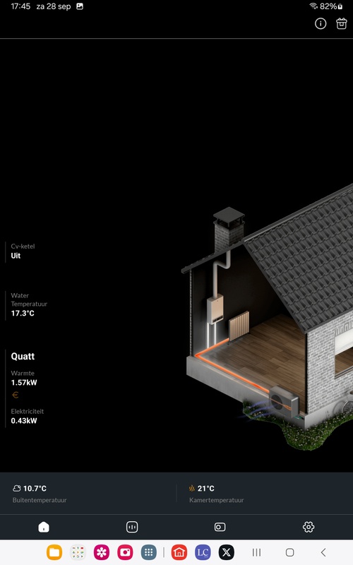

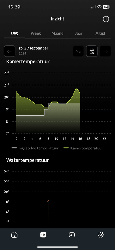

Friezin schreef op zondag 29 september 2024 @ 08:49:
Hoe zie je dat het op watertemperatuur is ingesteld ipv kamertemperatuur Freeckje?
@HBO88, Watertemperatuur op voorpagina is enkel zichtbaar wanneer Quatt aan staat.
Kamertemperatuur en verbruik altijd zichtbaar.
(Toen ik perongeluk in het begin gekoppeld zat aan IP van monteur, zag ik ook niets: toen gaf app enkel "verwarmen" aan en kon ik ook niets aanpassen)
PS: persoonlijk vind ik "dat zie ik niet" best wel lastig, wanneer er geen screenshot bij zit:
Want kijken we allemaal naar hetzelfde beeld?
Op je eerste screenshot staat CV en Quatt uit en toch zie je de watertemperatuur.
Dan nog, als je klikt op inzicht, zou je de grafiek van watertemperatuur moeten zien.
Ik heb alleen warmteverdeling, buitentemperatuur en kamertemperatuur.
Cic is 2.19 en app ook laatste versie

Freeckje schreef op zondag 29 september 2024 @ 09:20:
Bij mij eenzelfde plaatje, alleen met watertemperatuur als de wp aanstaat en zonder kamertemperatuur, vandaar. De mode staat er helaas niet expliciet bij vermeld. Ik heb Quatt expliciet gevraagd van kamertemp naar watertemp-regeling over te stappen.
Ah, Ok, snap nu wat je bedoelt. Dacht dat de manier waarop het screenshot was genomen de oorzaak was.
Toch best raar natuurlijk, want ik neem aan dat jij ook verwarmt op een bepaalde kamertemperatuur. Ook flink verschil in die watertemperatuur: die 50°C is stevig: misschien was dat met gas erbij?

HBO88 schreef op zondag 29 september 2024 @ 09:36:
In home assistant is het zichtbaar
Dan vermoed ik dat je ook, net als hierboven beantwoordt door @Freeckje, via watertemperatuur verwarmt.
Dit was een momentopname, duurde ongeveer 15-20 seconden: je ziet dat ook stroomverbruik hoger is dan de 0,01 die daar normaliter staat. Nooit eerder gezien.
Oftewel: ik had het vermoeden dat de Quatt EERST water aan het rondpompen was ipv gelijk te starten met cv om die 18°C te pakken.

  • Registratie: November 2023
jj85 schreef op zondag 29 september 2024 @ 11:33:
Klopt, dat zie ik hier ook gebeuren, hij pompt zo'n 30 seconden en bepaald dan of CV aan moet.
Naar mijn weten knalde hij eerder gelijk de cv aan wanneer watertemperatuur onder die 18°C was.
Al een vooruitgang dat de Quatt, zonder gas en onder de 18°C aan gaat.

  • Friezin
Erveetwee schreef op zondag 29 september 2024 @ 11:46:
Hier is de Quatt gisteren ook aangeslagen en ik zag hetzelfde. Watertemperatuur was 16 komma nogwat graden. Quatt ging eerst water rondpompen en binnen n halve tot hele minuut zag ik een watertemperatuur van boven de 18 graden voorbij komen en ging de Quatt aan t werk zonder hulp van de cv ketel.
En volgens mij is dat nieuw.
Zie ook bericht ⬆️
Bij mij ging Quatt, zonder gas, aan de slag onder die 18°C
ZO-Fryslân, vrijstaande villa (monument) bj.1909, enkelsteens, 200m2, 60m2 vvw/schuim, 12xradiator (2 met heatfan), T6: 21,5°C 24/7, 65×HR+(+), 2xQuatt (11-2023v1&9-2025v1.5), Nefit HR43, 10xSolarEdge, inductie, Quooker, weduwe, imker, klusser, 11 are

  • Friezin
pietjm schreef op zondag 29 september 2024 @ 16:31:
Hier alles in beeld. App versie 1.18.1 buil 3. Wel beta tester.
Kamertemperatuur schijnt enkel te missen bij diegenen die hun Quatt op watertemperatuur aansturen. Heb ook alles in beeld.

Voordeel is dat hij niet veel koud water je huis inpompt. Kun je als feature zien?
Correct, de getoonde temperatuur is bij CVketel.
Als ik de ingaande van de Quatt pak dan zit die op van HP1 op 18,3grC op het moment dat de CV gestart wordt. Die van HP2 op 16,5grC. En bij CV op 14.3grC.
Leiding buiten is (op z'n verst) ongeveer 3 meter.
Afbeeldingslocatie: https://tweakers.net/i/Ppw8h-ZvNQp0ofzIF0co-yZoA1Y=/800x/filters:strip_icc():strip_exif()/f/image/X5lcRsNuGqC96wOq6WTQu4u0.jpg?f=fotoalbum_large
Afbeeldingslocatie: https://tweakers.net/i/uBarOzQuEP_m-5wNauw-i49HkW0=/800x/filters:strip_exif()/f/image/LYa8CTe3yBbWvDZ4h0v9h0za.png?f=fotoalbum_large
