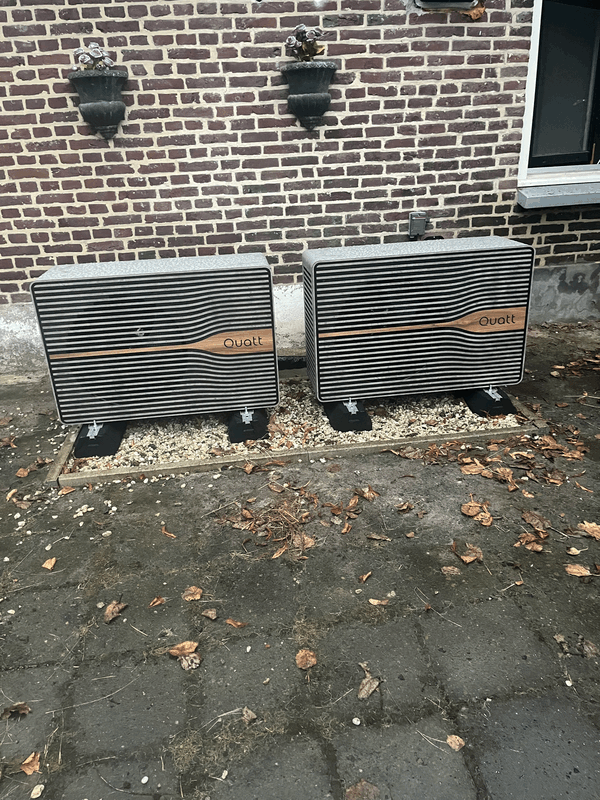

Vandaag hier de Quatt Duo geïnstalleerd, de mannen zouden om 15.30 komen maar werd een uurtje later. De installateurs kwamen uit Slowakije, maar 2 van de 4 praatten perfect Engels. Eerst kwam er 1 team, het 2e team kwam een uurtje later erbij. Ze moeten blijkbaar 2 installaties op een dag doen en de 2e doen ze met 2 teams. Net na 19.00 uur was alles geïnstalleerd, ingesteld, getest en dus klaar. Ze hadden de instellingen die gedaan moesten worden aan mijn Atag CV ketel ook bij zich, alles netjes en vlot verlopen.
Afbeeldingslocatie: https://tweakers.net/i/0_3Bh-BORMDuaE1rmc2d2cMYSVo=/x800/filters:strip_exif()/f/image/83zyhFPEhL4Wpbrw5GusSiOK.png?f=fotoalbum_large
Afbeeldingslocatie: https://tweakers.net/i/g7cqSakYY4oizE_3ZWe-aU2GhiY=/x800/filters:strip_exif()/f/image/pWCMTnfmyhsJnN9nSE5IWCOW.png?f=fotoalbum_large
Afbeeldingslocatie: https://tweakers.net/i/4wWFy21gEQEUJTVVSrpKA3xVMQg=/800x/filters:strip_exif()/f/image/vXOWBfP242geupqpiV6gYV19.png?f=fotoalbum_large
Woonboerderij, Atag I36CZ, Quatt Duo, Tado V3+, Home Assistant, Petrolhead (Dodge WC63 en Ural M72 sidecar),
  • Gerardwaz
  • Registratie: Oktober 2020
  • Laatst online: 12-10 11:58
Star65 schreef op donderdag 26 september 2024 @ 20:45:
Heel netjes aangesloten.

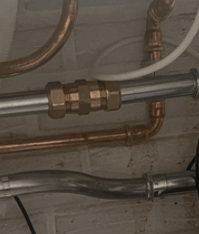

Laatst is er gesproken over de zogenoemde terugslag klep in het Quatt systeem.
Die zie ik niet op de fotos terug, kan dat kloppen?
Hier tekenen aub ......
  • Star65
  • Laatst online: 14-10 09:26
CPM schreef op vrijdag 27 september 2024 @ 07:30:
Als ik het goed heb zit die tegenwoordig toch in de buitenunit?

@Star65 @CPM
Dat is deze als het goed is
Afbeeldingslocatie: https://tweakers.net/i/O0C0HDZpz8ZM40JVCgBg6T1j8wQ=/x800/filters:strip_exif()/f/image/9766IjTNB437IFI7ebXNJR0k.png?f=fotoalbum_large
Vorstkleppen en flowmeters zitten tegenwoordig in de unit

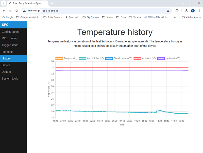

HarryInia schreef op donderdag 4 januari 2024 @ 15:52:
Ik had een Amframatic pompschakelaar en ben daar van afgestapt. Welke pompschakelaar je ook neemt welke op temp schakelt (ook die met hysteresis) kwam ik niet mee uit.
Wat je wilt is dat de pomp AAN gaat op het moment dat de WP aan gaat en UIT op het moment dat de WP weer uit is. Dit gebeurd bij een WP altijd op verschillende temp momenten...
Ik heb het ideale gevonden bij de SPC (van Patrick @Lasoul , een mede-tweaker); https://github.com/patrickvorgers/SPC. Deze kan op verschillende soorten bronnen de pomp aan of uit zetten. Ik gebruik nu de JSON feed voor het AAN/UIT signaal. Werkt heel stabiel en altijd op het juiste moment (niet te lang/niet te kort). Daar komt bij dat je Tin en Tretour, dus de delta T van je vloerverwarming, altijd zichtbaar hebt. Deze Temp sensoren heb je dus niet nodig om te schakelen maar puur voor het monitoren. De 2 extra (het zijn er 4 in totaal) Temp sensoren heb ik op "Ketel" in en uit geplaatst zodat ik precies kan zien wanneer de "ketel" bijschakeld en hoeveel Delta T dit geeft.
Deze pompschakelaar lijkt mij ook interessant voor mijn casus. De GitHub ziet er veelbelovend uit. Hoe kun je deze aanschaffen? Daarover lees ik niet en Google brengt me ook niet verder. Of dien ik daarvoor rechtstreeks @Lasoul te contacten ?

wido91 schreef op vrijdag 27 september 2024 @ 08:12:
Of maak een automation in Home Assistant, Domoticz of zoiets en als de pomp niet 0 is, zet je de vloerverwarming aan.
Het gaat hier om de SONOFF S26R2.

Trackerfire schreef op vrijdag 27 september 2024 @ 14:54:
Dat dacht ik ook al te zien op de foto's op GitHub. Echter maken de custom firmware met webinterface en de temperatuurvoelers (t.b.v. monitoring/inzicht) het mogelijk nog best interessant.
Dat heb ik in Home Assistant geautomatiseerd, met een kleine nuance:
- WP aan is VVW pomp aan
- VVW temp lager dan X, dan VVW pomp uit
Ik gebruik daarvoor een slimme schakelaar met temperatuur sensor. Door op deze manier de pomp uit te zetten, kan ik de restwarmte in de VVW nog gebruiken om de vloer aangenaam te houden.

medu80 schreef op vrijdag 27 september 2024 @ 10:44:
Gebruik ik zelf ook, in combinatie met een Shelly plug. Werkt prima, ook met de pomp beveiliging in de zomermaanden.

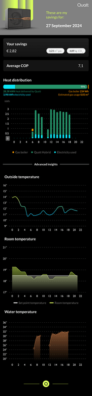

Met dit gure weer staat een van de Quatts weer rustig te verwarmen. Gezien de relatief hoge temperatuur met een goede COP :).
Afbeeldingslocatie: https://tweakers.net/i/UWhyPrz8E2N-HWniQaBkguyg-Bg=/x800/filters:strip_exif()/f/image/5kg76onZGhYJzFcPswP6cRdd.png?f=fotoalbum_large

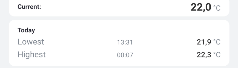

Hier nog wat zomers in huis, 22 graden met cop van 6 😎
Edit: T6 thermostaat en Quatt regelen het wel stabiel ondanks extra warmteverlies door harde wind: Afbeeldingslocatie: https://tweakers.net/i/A11xP4_DM5hysHpmXaSvq84AHTY=/x800/filters:strip_exif()/f/image/Dtwd5hybxXbjxNmejjxWEsnY.png?f=fotoalbum_large
Afbeeldingslocatie: https://tweakers.net/i/a_my9lQzzovzLcDTGELn3y2EQM4=/800x/filters:strip_exif()/f/image/LdM7eLVOicScGCHBEAWiCPMk.png?f=fotoalbum_large
Tweede screenshot is van Aranet 4 voor in de woonkamer, t6 in de eethoek aan de achterkant van mn tussenwoning met radiatoren.
[ Voor 90% gewijzigd door bite op 27-09-2024 22:30 . Reden: Screenshot verkleinen ]

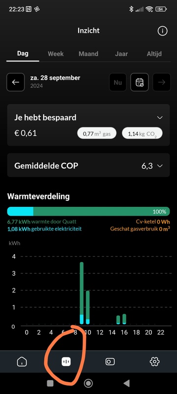

De Quatt is hier voor t eerst weer aangesprongen vannacht. Nu een Tado ipv iSense. Zie meteen giga pendelgedrag. Bij de iSense vanaf 1e moment nooit. Temperatuur staat 24/7 op 20 graden ivm VV. Iemand enig idee of ik iets gemist heb? Is het de nieuwigheid dat Tado moet wennen?
Afbeeldingslocatie: https://tweakers.net/i/Ycxmn36CNjpoufQ4lMuLO8YBhH8=/800x/filters:strip_icc():strip_exif()/f/image/OtWfQZM9Db3JR2jZVRB9A9Mv.jpg?f=fotoalbum_large
  • prakka
  • Laatst online: 21:26
Trackerfire schreef op zaterdag 28 september 2024 @ 08:48:
Dit komt door de Tado thermostaat, ik heb hierdoor maar de lyric t6 laten hangen. En heb de Tado liggen mocht quatt dit ooit oplossen wat ik niet verwacht omdat ik al een jaar geleden hier een ticket over heb geopend met al mijn logs.

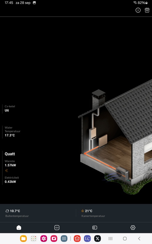

Zojuist ging de Quatt aan. Wat me opviel was dat in de app stond dat het water op dat moment 16 graden was, maar de CV ketel niet kort aanging?
Als het straks kouder is, gaat het beter. Maar dit is inderdaad de flut startgedrag van een Tado. Dit doet ie in de winter ook, daarom is het beste om de Tado op 1 temperatuur te laten dan werkt dat ding het beste. Is trouwens al wel meermaals voorbij gekomen.
Ik heb het trouwens dit keer niet gehad? Alles ingesteld als Quatt in de TADO-App, misschien is het inderdaad verbeterd?

okijokii schreef op zaterdag 28 september 2024 @ 09:04:
Ik keek afgelopen donderdag toevallig in app toen de Quatt aanging (watertemperatuur was ook lager dan 18°C) en eerst blijkbaar aan het pompen sloeg (want wel stroomgebruik)? Was er bij jou ook eerst wat stroomverbruik voor hij daadwerkelijk aan ging?
Duurde hier een seconde of 15, ik was net te laat voor screenshot onder die 18 graden.
Quatt staat nog op "uit".
Het is random bij mij: bij buitentemperaturen van 16°C en lager verwacht ik gasgebruik, maar is niet altijd het geval. Ook bij 13°C start Quatt wel zonder gas.
CIC is versie 2.19.0
Idd direct met Lasoul.

  • Lasoul
  • Laatst online: 16:07
wido91 schreef op vrijdag 27 september 2024 @ 15:59:
Het is inderdaad een SONOFF S26R2 die aangepast is met een custom firmware en voorzien is van temperatuursensors. Zelf draai ik ook Home Assistant maar mijn uitgangspunt is dat de schakeling van mijn vloerverwarming autonoom moet werken zonder dat mijn Home Assistant aan staat. Ik wil niet dat als mijn Home Assistant het een keertje niet doet dat mijn vloerverwarming het dan niet doet.
De SPC wordt ook vaak gebruikt door mensen die juist geen home automation hebben en balen dat de bestaande pompschakelaar niet meer lekker werkt i.v.m. de lage aanvoer temperatuur. Ze moeten dan de "oude" pompschakelaar in het voorjaar en najaar opnieuw instellen zodat deze op de juiste moment aangaaf. De SPC lost dit probleem voor ze op,
Met de custom firmware integreert de SPC (Smart Pump Control) via autodiscovery automatisch in Home Assistant zodat je de gegevens daar kunt gebruiken.
Afbeeldingslocatie: https://tweakers.net/i/X5MKi7ZmvObr-6OMjy2Yec7DG7M=/x800/filters:strip_exif()/f/image/AOrx4HzmxDzmngvkW2uX16PF.png?f=fotoalbum_large
Ik zal binnenkort de beschrijving op Github eens weer aanpassen omdat er ondertussen meer features zijn bijgekomen zoals 24 uurs grafiek en een logbook.Afbeeldingslocatie: https://tweakers.net/i/E78i9CPmJ7cKYRLtyw0-FYQUCN0=/800x/filters:strip_exif()/f/image/5pAKaYFSzIy97Ezk8buVvsaR.png?f=fotoalbum_large
Afbeeldingslocatie: https://tweakers.net/i/8grlGfznfX0iMm2-wp-J9nCZ9DY=/800x/filters:strip_exif()/f/image/Pnn6UnzIFVmLy9HTfFqHGIJS.png?f=fotoalbum_large
[ Voor 7% gewijzigd door Lasoul op 28-09-2024 21:17 ]

Friezin schreef op zaterdag 28 september 2024 @ 17:54:
2 plaatjes van net.
Had optimalisatie even uit en aangezet, is meestal trigger wanneer Quatt zelf niet boven die 21°C begint.
Geen gas, start onder 18°C
Edit: Geen idee wat er in 1 minuut met buitentemperaturen gebeurde.
Even het dagplaatje tot nu.
Fris buiten, maar geen spat gas.
Had afgelopen nacht temperatuur continue.
Nieuw ANWB contract gaf 0 cent per KwH, moest ik ook even testen natuurlijk.
Moet wel melden dat ik gisteren pas de CIC heb geherstart nadat deze de upgrade naar 2.19.0 binnen kreeg.
Afbeeldingslocatie: https://tweakers.net/i/Ky5LJI2CBwipge0IvRogVE7JeG4=/x800/filters:strip_icc():strip_exif()/f/image/HpnPGRkHuVUmCkV8pGDcta9q.jpg?f=fotoalbum_large
ZO-Fryslân, vrijstaande villa (monument) bj.1909, enkelsteens, 200m2, 60m2 vvw/schuim, 12xradiator (2 met heatfan), T6: 21,5°C 24/7, 65×HR+(+), 2xQuatt (11-2023v1&9-2025v1.5), Nefit HR43, 10xSolarEdge, inductie, Quooker, weduwe, imker, klusser, 11 are

  • okijokii
  • Registratie: Oktober 2021
Star65 schreef op zaterdag 28 september 2024 @ 21:46:
Ik zie iedere keer screenshots met kamertemperatuur voorbij komen, ik vraag me af waarom ik die niet zie in de app? (IOS V1.17.3 en uitgebreid inzicht staat aan)
Het staat hier:
Afbeeldingslocatie: https://tweakers.net/i/WjomfkAKRRgoFXpc4uwRRBDREWU=/x800/filters:strip_icc():strip_exif()/f/image/d6FIAMTD15Oz0m702SMU6RW0.jpg?f=fotoalbum_large
Afbeeldingslocatie: https://tweakers.net/i/YwOOvW8IYMeXyAZD3YasovHWmLk=/x800/filters:strip_icc():strip_exif()/f/image/mHn9D5tgrAdZsc7Ux38pvK4w.jpg?f=fotoalbum_large
Afbeeldingslocatie: https://tweakers.net/i/1ZAELpkCZZHzDly84-rdjOR5Y_g=/x800/filters:strip_icc():strip_exif()/f/image/r6H47g9SZZqw1IMgTHmCFZJ5.jpg?f=fotoalbum_large
Bij het laatste plaatje wel een beetje naar beneden scrollen

  • okijokii
Wat bedoel je met uitgebreid inzicht?

  • Star65
okijokii schreef op zaterdag 28 september 2024 @ 22:26:
Schuifje wat je kunt aanzetten in de settings.
  • Friezin
  • Registratie: November 2023
Eh, het staat gewoon IN dat screenshot.
Net rechtsboven je cirkeltje:20,5
Dus submenu niet nodig

  • Freeckje
  • Registratie: Juni 2019
  • Laatst online: 15-10 12:22
Jouw CiC staat ingesteld op regeling obv de watertemperatuur ipv regeling obv kamertemperatuur. Vandaar dat de app die waarde negeert. Die waarde en het setpoint staan wel in de json-data van de CiC en daarmee ook beschikbaar in HA.
Wordt door Quatt ingesteld.

  • Freeckje
Star65 schreef op zaterdag 28 september 2024 @ 23:50:
Duidelijk, maar waarom regeling op watertemperatuur? Wat is het kriterium dat ze dit zo instellen? Vanwege hoofdzakelijk vloerverwarming?
Dat kan ik niet voor jouw situatie beoordelen, die keuze heeft Quatt (zonder overleg?) blijkbaar zo bepaald.
Ik gebruik zelf regeling obv watertemperatuur omdat die in mijn geval stabieler bleek te zijn dan een regeling obv kamertemperatuur (last van under-en overshoots).
Bij een regeling obv watertemp heb je altijd een vaste watertemperatuur (als functie de buitentemperatuur) door je hele systeem, dus eventuele radiatoren buiten de huiskamer worden nooit koud.
Mn bij vvw kan dat laatste wel eens optreden.

  • Friezin
Freeckje schreef op zaterdag 28 september 2024 @ 23:12:
Hoe zie je dat het op watertemperatuur is ingesteld ipv kamertemperatuur Freeckje?
@HBO88, Watertemperatuur op voorpagina is enkel zichtbaar wanneer Quatt aan staat.
Kamertemperatuur en verbruik altijd zichtbaar.
(Toen ik perongeluk in het begin gekoppeld zat aan IP van monteur, zag ik ook niets: toen gaf app enkel "verwarmen" aan en kon ik ook niets aanpassen)
PS: persoonlijk vind ik "dat zie ik niet" best wel lastig, wanneer er geen screenshot bij zit:
Want kijken we allemaal naar hetzelfde beeld?

  • Freeckje
Friezin schreef op zondag 29 september 2024 @ 08:49:
Bij mij eenzelfde plaatje, alleen met watertemperatuur als de wp aanstaat en zonder kamertemperatuur, vandaar. De mode staat er helaas niet expliciet bij vermeld. Ik heb Quatt expliciet gevraagd van kamertemp naar watertemp-regeling over te stappen.
