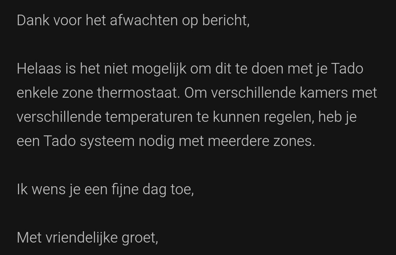

Bartske schreef op donderdag 8 augustus 2024 @ 11:50:
Nee, ze hebben het voor zich uitgeschoven bij mij met de belofte dat ze voor het stookseizoen met een oplossing komen. Afwachten dus, hij wordt nu toch niet gebruikt dus ook geen piep.
dit heb ik ontvangen (een hoop standaard vage taal):
Follow up over dit. Geen reactie van ze gehad. 2 weken geleden een mail gestuurd, geen reactie. Vorige week een reminder, weer geen reactie. Echt wel heel jammer van dit bedrijf. De initiele communictie met sales was heel snel maar zodra je het product gekocht hebt ben je duidelijk geen prioriteit meer..

  • 0xygen500
Van Quatt antwoord op mijn email gekregen waarin ik vroeg of het mogelijk was om de kamertemperatuur te regel van een 1 kamer ten opzichte van de andere kamers. Afbeeldingslocatie: https://tweakers.net/i/ixMObmKf9bOiWPnAVgvKt8j02QE=/800x/filters:strip_icc():strip_exif()/f/image/he58pie0QBjEDQ143KDs2lKp.jpg?f=fotoalbum_large
Blijkbaar kan de Quatt er dan prima mee overweg als ik zijn bericht zo lees. Dan hoef ik alleen een tweede zone via tado te creëren.

  • Star65
  • Laatst online: 14-10 09:26
0xygen500 schreef op woensdag 25 september 2024 @ 11:43:
Van Quatt antwoord op mijn email gekregen waarin ik vroeg of het mogelijk was om de kamertemperatuur te regel van een 1 kamer ten opzichte van de andere kamers. [Afbeelding]
Waar het om gaat is dat er maar 1 aansturing naar de Cic is bij verschillende zones.
Ik heb een Evohome systeem waarbij ik 5 zones heb, deze geven alles door via het EvoHome bedieningspaneel die dan weer via de draadloze RF module OpenTherm de cv aanstuurt. Vanaf morgen als het goed is gaat deze de Cic aansturen en de Cic dan weer via Aan/Uit de CV ketel (Atag).

Jullie hebben het hier over zone's bij de Tado’s. Maar als je in elke kamer zo’n slimme radiatorknop hebt, dan is toch elke kamer een zone?
Of zie ik dit verkeerd?

VindiGoosh schreef op woensdag 25 september 2024 @ 20:10:
Dat zie je goed. De Tado knop is instelbaar op de gewenste temperatuur van de ruimte en meet deze ook. De knop wordt dan toegewezen aan de ruimte. Tado noemt dat 'kamers' in de app. De knop stuurt zelf een signaal naar de Quatt om te verwarmen als het nodig is. Als je Tado gebruikt, vergeet dan niet ook knoppen in de kamer te monteren waar de Tado (hoofd)thermostaat hangt. Die voeg je dan ook samen in 1 zone en dan gebruikt Tado de muurthermostaat om de hele zone aan te sturen.

Dit snap ik niet. Het grote voordeel van Tado is dat je een warmtevraag naar de installatie kunt sturen voor 1 kamer zodat je heel goed kunt kiezen waar met warm is en waar niet. Als de hoofdthermostaat niet om warmte vraagt en je maakt de instelling onafhankelijk dat blijft de kamer (waar Tado de knop open zet) toch koud?

Elke radiator heeft een knop, maar niet elke knop mag CV of warmtepomp aansturen.
Zo heb ik na veel experimenteren toch gekozen voor één zone waarbij dus alleen de kamerthermostaat (grootste ruimte, en heeft vvw) de warmtepomp mag aanzetten.
Maakt dit de radiatorknoppen overbodig?
Nee, deze zorgen er nog steeds voor dat de kamer alleen verwarmd wordt wanneer nodig. Maar soms kunnen ze niet verwarmen omdat de warmtepomp uitstaat. En daarom moet je balanceren.
Waarom dan niet méér zones?
Stel dat ik alles op 20 graden wil hebben. het is 22 graden in de woonkamer, en 18 graden in de slaapkamer. Als de slaapkamer de warmtepomp mag aanzetten dan wordt het in de woonkamer 23 graden (ik heb geen knop op de vvw). De oplossing voor mij was dus niet méér zones, maar afgifte balanceren zodat ik kan draaien op één zone.
Anderen die wel radiatorknoppen in de woonkamer hebben, hebben wel geëxperimenteerd met meerdere zones, maar de resultaten zijn wisselend. Het schijnt dat 2 zones nog wel gaat, maar dat je Quatt bij meer zones onrustig wordt en te vaak de CV bijschakelt.
Maar wat als ik in de slaapkamers een lagere temperatuur wil dan in de woonkamer?
Prima te doen met de hulp van de Tado knoppen en een beetje vloerisolatie. Zou houd ik gemakkelijk een verschil van 4 graden tussen verdiepingen.
Maar mijn vvw heeft een veel hogere afgifte dan mijn radiatoren, hoe balanceer ik dan?
Nou, gewoon zo: vvw knijpen, radiatoren waterzijdig afstellen, grotere (convector) radiatoren of ventilatoren aanbrengen, tactisch isoleren etc).
Ja dit klopt. Maar een Quatt wil lang draaien en het liefst één master om naar te luisteren, dus is het in de regel beter om te gaan balanceren.

Als je meer dan één zone een actieve warmtevraag wilt geven krijg je onvoorspelbaar gedrag van de Quatt, tegen het pendelen aan, maar ook temperatuurwisselingen, zoals al genoemd.
Die actieve warmtevraag per ruimte is een sterk punt bij CV van Tado. Sommigen noemen daarom Tado een te duur systeem als je naar de Quatt gaat, omdat je dan die functionaliteit niet meer hebt. Ik noem dat regelrechte onzin.
Zoals al gezegd, je moet bij een WP niet meer cv-denken, maar wp-denken. Te beginnen met verwarmen binnen de schil en niet per ruimte waarmee je grote verschillen in het huis hebt.
Doordat het gehele huis warmer is, is er ook minder verlies van warmte van een gestookte ruimte naar een koude ruimte. Doordat die verschillen minder zijn, kost het ook minder energie om een ruimte op te warmen en kan het water op een lagere temperatuur. Het gaat dus allemaal veel geleidelijker.
Stel je hebt een werkkamer die je twee keer per week op redelijk vaste dagen gebruikt. Ik heb zo'n kamer. Normaal staat deze op minimaal 17C. Op de bewuste dagen laat ik de Tadoknop deze al vroeg in de ochtend starten met verwarmen naar 19,5C in stappen van 0,5C per half uur. Ga ik er werken en wil ik het nog wat warmer hoeft er maar een klein beetje bij. Ga ik er die dag niet in, zet ik hem weer op 17C en anders doet hij dat automatisch aan het eind van de ochtend volgens het schema van die dag.
Je kunt de Tado knoppen dus uitstekend gebruiken.
Het is wel wat experimenteren, want ieder huis en ruimte is in isolatie, warmteoverdracht, systeem en warmteverlies weer anders. Ik heb er wel drie weken over gedaan om het naar mijn zin te krijgen.
Heb je een puber die het ''s nachts 17C wil en om 16.00 uur 20C dan regel je deze kamer zo in, dat deze afhankelijk van de warmtevraag in de master-ruimte om die tijd die temperatuur heeft. Misschien duurt dat vele uren. Het is dus echt experimenteren.
Misschien moet voor jouw huis de minimumtemperatuur wel hoger dan 17C, maar misschien kan ie ook wel lager.
Probeer het zo te regelen, dat je als de schema's eenmaal zijn vastgelegd je zo weinig mogelijk aan de knoppen zit.
Bij ons is het comfort behoorlijk toegenomen met de Quatt, niet zozeer door de Quatt zelf, maar omdat ik anders heb leren denken in verwarmen.
