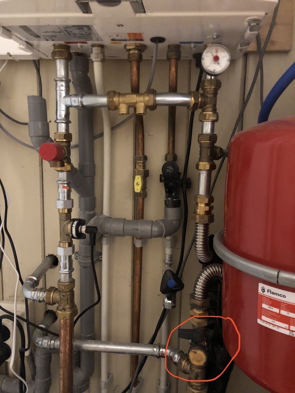

Nadat @gwjonker hier een mooie setup voor een dubbele Quatt heeft geplaatst, heb ik hem wat omgebouwd voor een enkele Quatt. Voor de liefhebbers hier te vinden: Trackerfire in "Ervaringen met Quatt en HA en andere Domotica"
Afbeeldingslocatie: https://tweakers.net/i/mwlzSe_1P0ApKkSJMwiIDKDoRGM=/800x/filters:strip_exif()/f/image/ZNdnAYYC8mithMHFqNmPYLgR.png?f=fotoalbum_large

Als ik mijn cv systeem wat wil bijvullen, (1.5bar momenteel) moet de slang dan aangesloten worden op het rood omcirkeld, zie niet echt veel andere opties 😅 of moet je het aansluiten waar de flowmeter zit?
Afbeeldingslocatie: https://tweakers.net/i/rKsE1NbqlW6u2vfayP_lz4KnwYA=/x800/filters:strip_icc():strip_exif()/f/image/9llEBezXflL03cXP6PWGRMsy.jpg?f=fotoalbum_large

Ja

rinkh schreef op zondag 22 september 2024 @ 20:16:
kan allebij, maar ik mis bij jou wel een vuilfilter, wilde je deze bewust niet ?
Quatt WP 4,5 kW - Atag CV ketel - Honeywell T6 - 23 panelen SolarEdge
  • Gerardwaz
  • Registratie: Oktober 2020
  • Laatst online: 12-10 11:58
MacD007 schreef op zondag 22 september 2024 @ 22:44:
Nou de niet omcirkelde is het overstortventiel en die zou ik niet gebruiken om bij te vullen.
[ Voor 10% gewijzigd door Gerardwaz op 22-09-2024 23:01 ]
