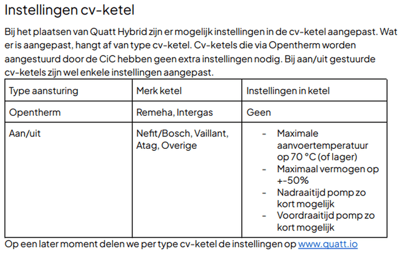

even als aanvulling, de aansturing van de CIC igebeurt via een aan/uit richting de CV ketel, en niet via het OT protocol.
Voor de boost-functie zal dat veelal echter zo veel uit maken, ook omdat hier de cv toch maar korte tijd zal gaan draaien. De thermostaat heeft dus geen directe functie zoals hierboven juist is aangegeven.
Edit: even een aanpassing
voor bepaalde merken wordt de CIC via een OT protokol aangesloten:
met dank aan @jj85 en de overige tweakers die me op deze fout hebben gewezen:

  • Toby-Wan
  • Registratie: Augustus 2018
  • Laatst online: 15:53
SBL schreef op dinsdag 17 september 2024 @ 11:55:
De thermostaat communiceert opentherm met de CIC.
De CIC communiceert aan/uit of opentherm met je CVketel (afhankelijk van het merk ketel; er is ergens een tabelletje).
Alleen opentherm met CV ketel als dat een Remeha of Intergas is. (Staat in Quatt handleiding CV ketel vervangen)
WP: Quatt Mono (v1) + 3kW BUH (DIY) & OpenQuatt, SWW: E-boiler 250L & PV sturing, gasloos okt'25, PV: 6040 Wp (SE3000H/IQ8/APsystems), Indevolt SolidFlex 3000AC (5.4kWh)

  • jj85
  • Laatst online: 16:09
Deze vermoed ik (bron)

Wil dit dus zeggen dat mijn Nefit ketel die nu OT communiceert met de thermostaat straks geen OT communiceert met de CiC ?!?
Want er zit juist data in die OT informatie, die ook in de JSON staat, die ik nu uit de OTGW haal om bepaalde analyse mee te doen in HA....
